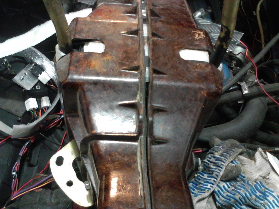

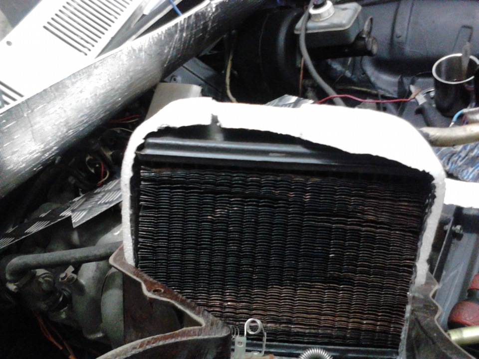

посмотрел я на родной моторчик он 35 ватт посмотрел на моторчик с 02 он 40 ватт…подумал-подумал и решил поставить от ваз 2108 90 ватт.попутно решил пару сопротивлений поставить что бы печка работала на 3-4 положения(не решил еще на сколько именно) а то доп. помпа и четырех рядный радиатор и два положения ну не очень как то
…при помощи сварки он на крепление стал как родной))))) решил поставить еще карты и стеклоподъёмники(электро соответственно) с 02 пришлось под карты переносить ручку открытия дверей.ну а подъёмники буду ставить завтра.если комуто станет интересно то родной паралон на радиаторе печки пришел в негодность решил поставить строительную теплоизоляцию- я её закипятил в кастрюле её совсем не повело и не скукожило)))))

Скажи если не сложно как такой радиатор греет

фоток к сожалению нету(((( просто приставил к креплению родного моторчика(который на три болтика) и сваркой прихватил))))) правда аккуратно так что бы потом можно было болгаркой быстро срезать)))
