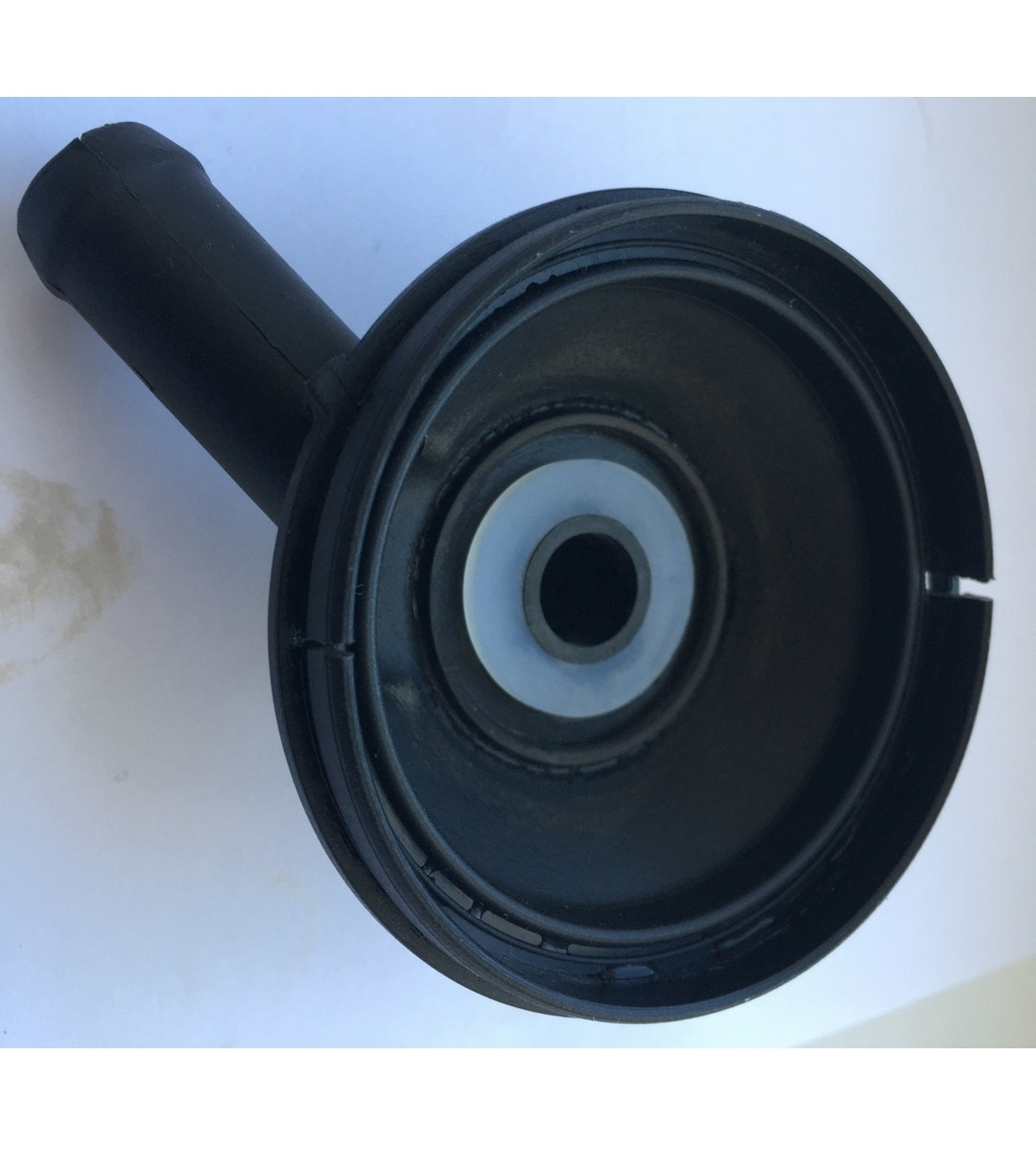

Где-то здесь или на другом ресурсе я читал статью, где человек говорит о том, что проблема посторонних звуков не в мембране, а в небольшом клапане, закрывающем отверстие.
В новом КВКГ (с "плавником" на крышке), он говорит, что эта проблема решена путём замены этого самого небольшого клапана.
Статью я сохранил. Вот выдержка из неё:
"Известно, что причиной хрюканья и кукареканья клапана является не мембрана, которую все так любят необоснованно менять, а маленький клапан и эмульсия.
У многих отрывалась прокладка, приклеенная к маленькому клапану и клапан начинал издавать звуки похожие на звук изношенного подшипника.
Инженеры Рено немного доработали этот вопрос и изменили способ её крепления: в старой версии прокладка просто приклеивалась на основание маленького клапана и воздух циркулирующий внутри клапана её отрывал.
В новой версии у этой прокладки имеются защитные бортики: как снаружи, так и внутри (она утоплена внутрь маленького клапана). Также эти прокладки отличаются по цвету и эластичности (у нового она более мягкая).

По всей видимости, это вот эта статья (картинка ваша точно оттуда):
dzen.ru/a/YxHm_8W6qEd5f1T…sclid=m6f2o0ak50184127343
Внизу автор написал:
«ДОПОЛНЕНИЕ от 25 декабря 2023 года:
Установил я новый клапан на свой Дастер в январе 2022 года на пробеге 105000 км. В декабре 2023 года (пробег авто 127000 км) клапан ВКГ начал издавать посторонние звуки. При разборе клапана ВКГ обнаружил, что частично отлетела прокладка на маленьком клапане. Данная прокладка впитала в себя моторное масло, разбухла и поменяла цвет с белого на коричневый… ВЫВОД: в клапане нового образца маленький клапан не был изменен. На данный момент он полностью похож на клапан старого образца, фото которого выше… Вместо вышедшего из строя оригинального маленького клапана установил маленький клапан от клапана ВКГ Chery. Посторонние звуки пропали, клапан ВКГ снова работает хорошо.»
Абсолютно так и произошло с новым якобы модифицированным клапаном, но быстро выручил "китайский друг" с его малым клапаном. Единственное работает он не более трёх месяцев.
Мембрана или сам маленький клапан?
Мембрана там черного цвета и ее от паров масла сильно корежет месяца через два, а малый клапан работает до полугода. Дальше у него отслаивается и разрушается слой типа прокладки
Видел запись, где человек просто притёр малый клапан к отверстию. Прям пластик по пластику до плотного прилегания. И все работает. И получается, навсегда)

А это что за кольцо от чего? Маслостойкое?
Сам не знаю, похоже силиконовое
А откуда фото?
Когда то искал как починить этот хрюкальник, вот где-то нашел и сделал скрин.
