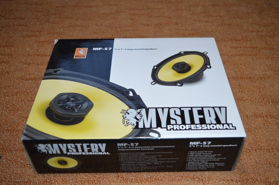

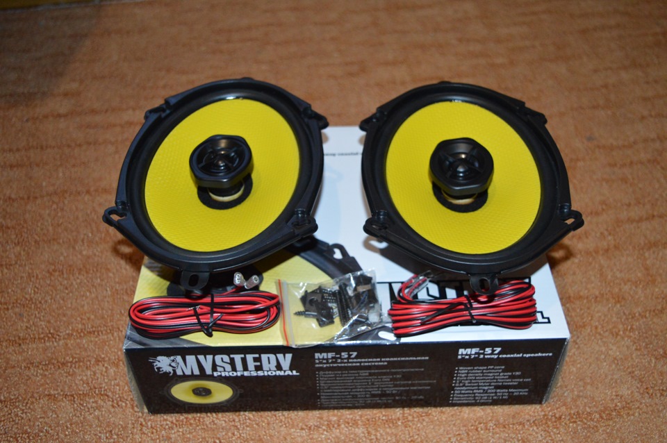

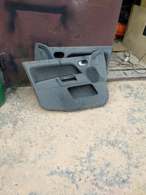

Ездил всегда только за рулём, а сзади и не приходилось. Поехали прошлой осенью в солнечную Белоруссию с одноклассником, и жену он свою с собою взял. Едем, музыка играет, а сзади то и не слышно ничего почти. После поездки решил поставить "музыку" в задние двери, а руки дошли только спустя полгода. Посмотрел в инете какой размер, нужен 5х7 дюймов. Купил акустику Mystery MF 57. Выбирал по цене. Дорогие смысла нету ставить на такую машину, я так думаю. Также купил 1 лист Бипласт 10К для дверных карт. Сам процесс на фотографиях.

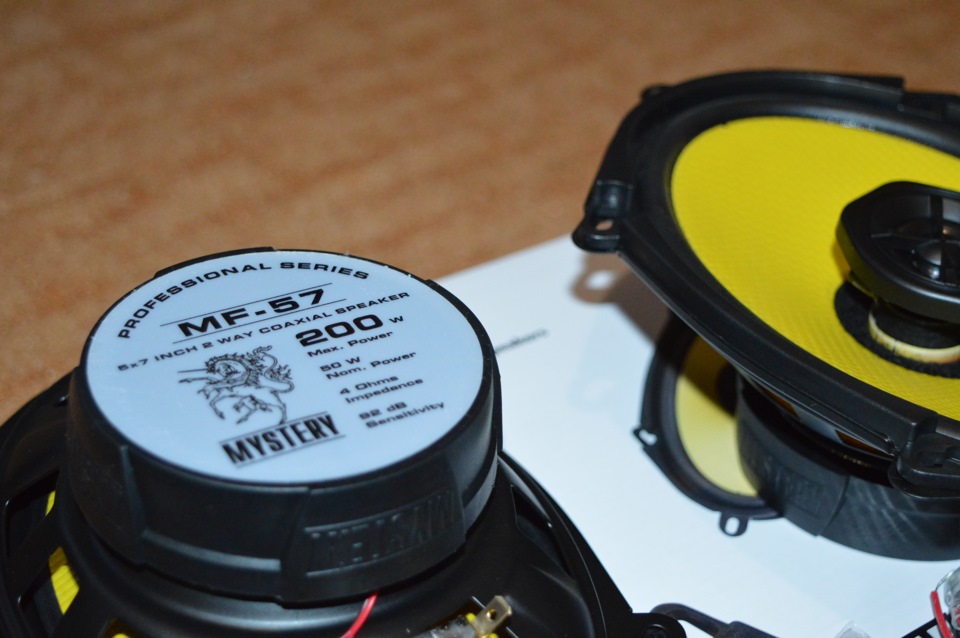

акустика
В комплекте всё есть для инсталяции
вид сзади

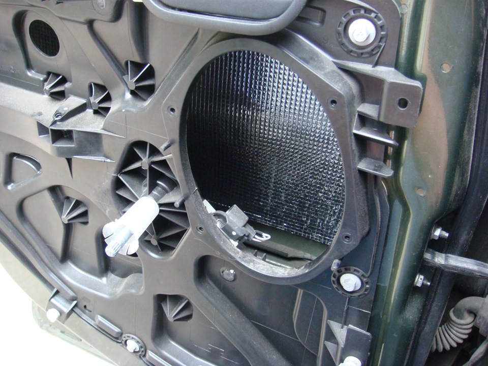

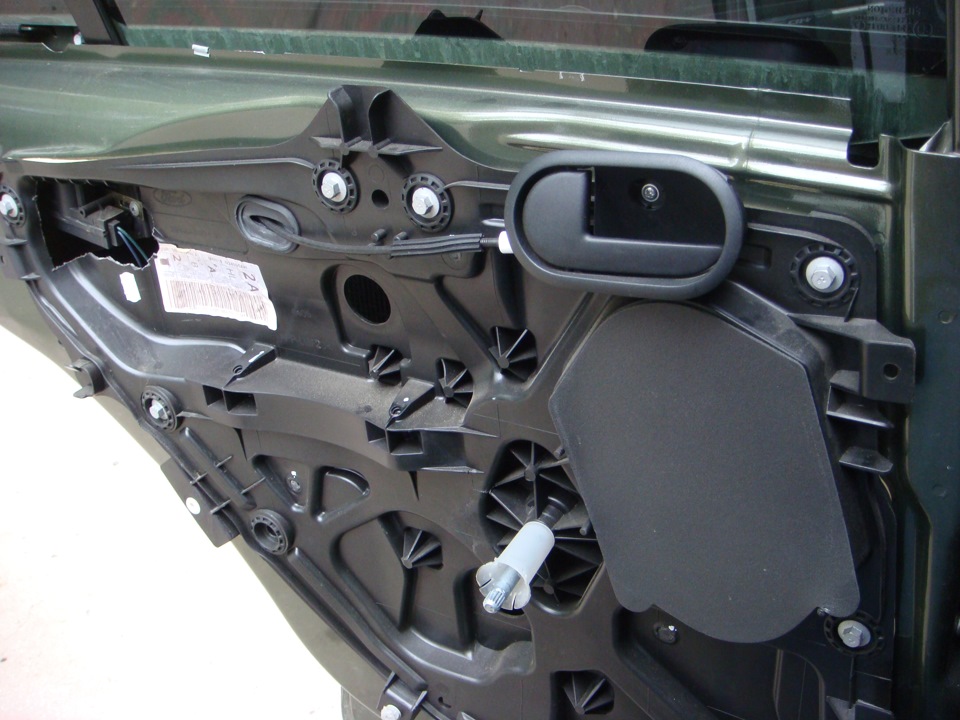

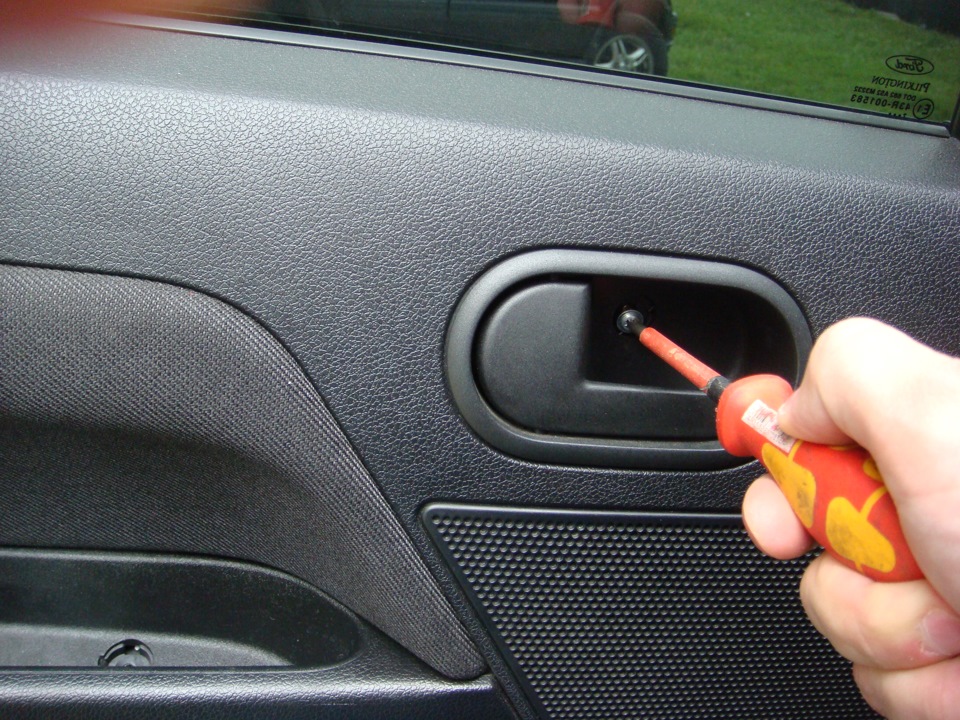

откручиваем два винта
заглушка вместо колонки

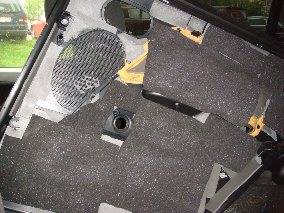

Шумка клеилась когда ставил сигналку с ЦЗ вместе с активаторами дверей

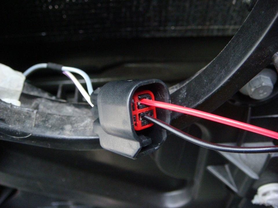

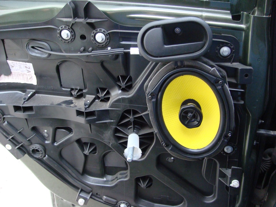

Фишек не нашел в магазинах, просто вставил провода и замотал изолентой

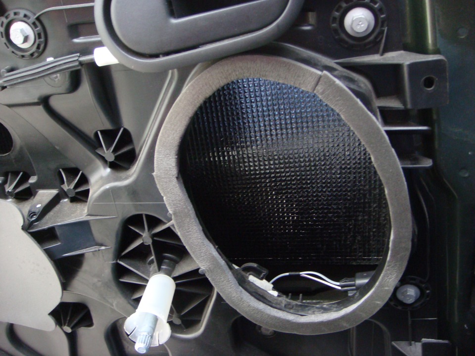

По периметру наклеил шумоизоляцию сплен. Лучше или хуже с ним-я незнаю
Дырки в дверях заклеил заглушкой, которая была наклеена вместо колонки

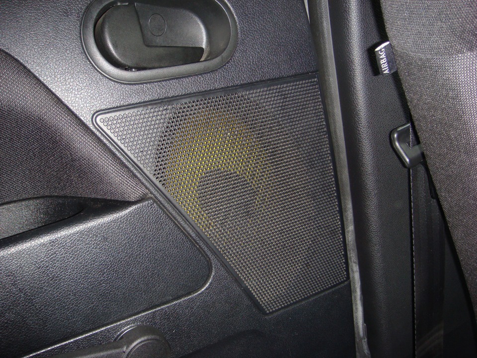

Карту проклеил Бипластом 10К. Когда ставил сигналку (год назад) дверные карты проклеил спленом, потом отодрал частично

Да, нормальный бас) по мне так отлично играют
и как играют мистери? есть басс?
Норм, заинтересовался.=)
Звучание как ? поменялось?
Стало чуть-чуть приятнее)
