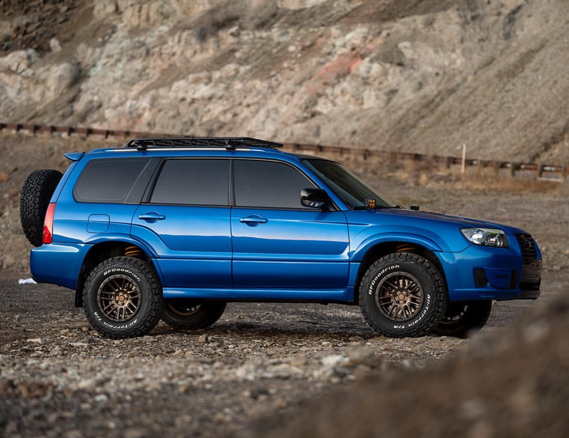

Всех приветствую. Дошли все таки руки чтоб лифтануть чутка форика😊

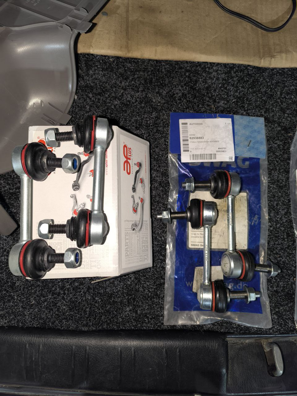

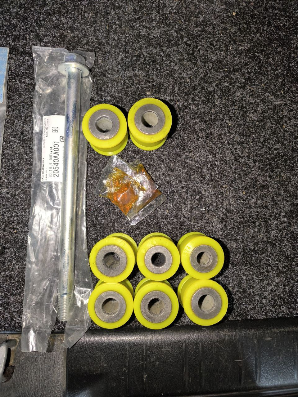

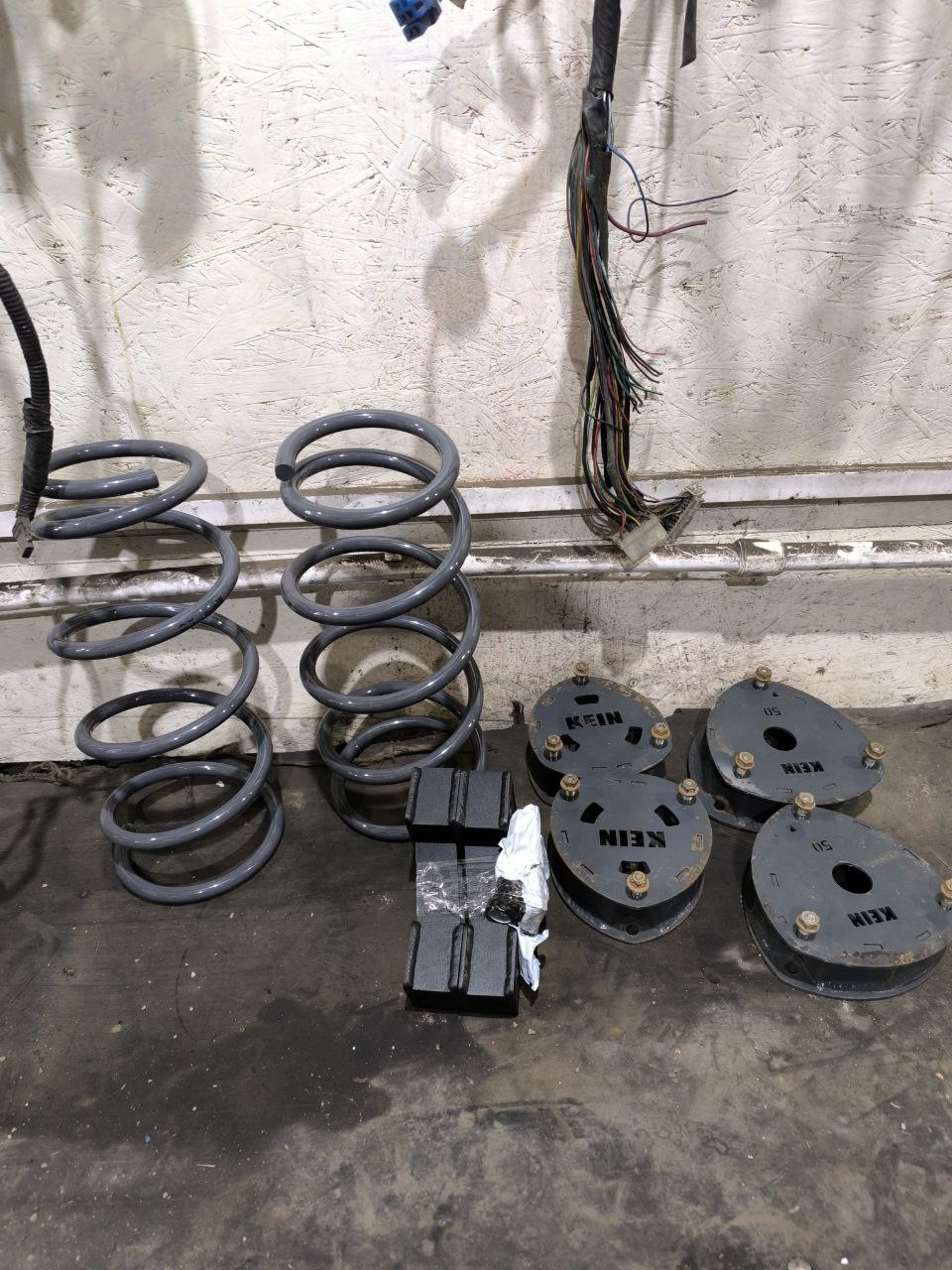

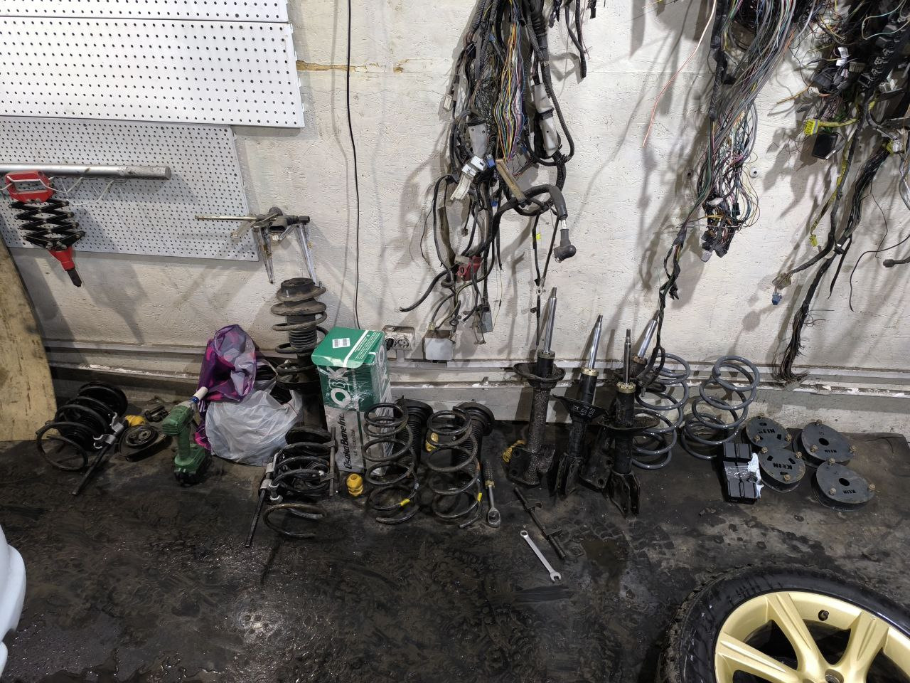

Сперва напишу что было поменяно и установлено:
1. Пружины зад усиленные OBK C4B91052H
2. Сайлентблоки поперечных рычагов 8 шт точка опоры
3. стойки стабилизатора перед 62936883 (увеличенная примерно на 40 мм)

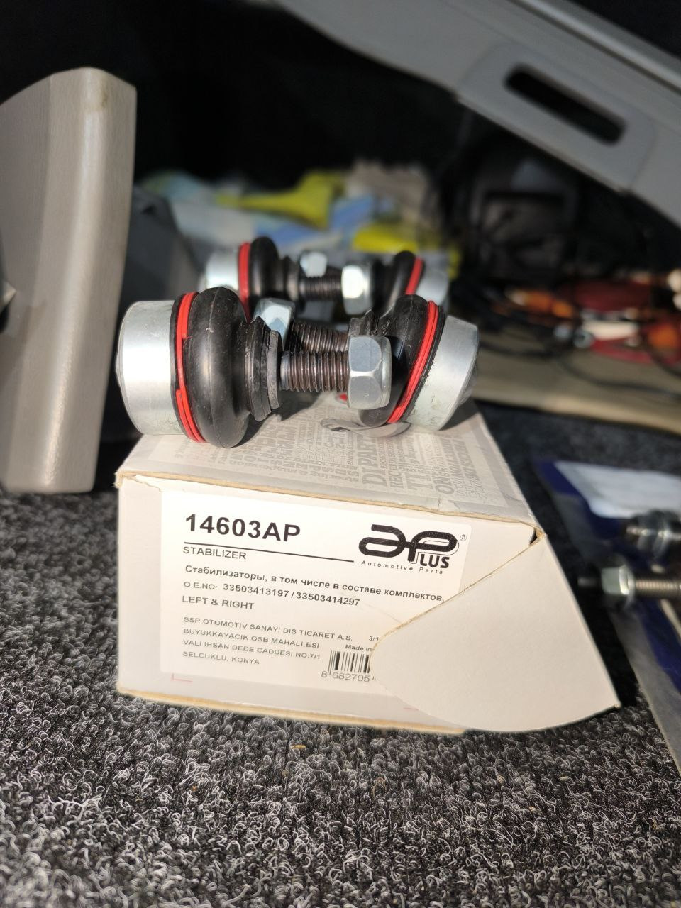

4. стойка стабилизатора зад 14603АР (увеличенная примерно на 40 мм)
5. Длинный болт крепления тяги поперечной 20540АА001
6. Проставки KEIN +50мм перед, зад. продольный рычаг проставка 40 мм
7. Ремонт амортизаторов 4 шт (заправка азотом)

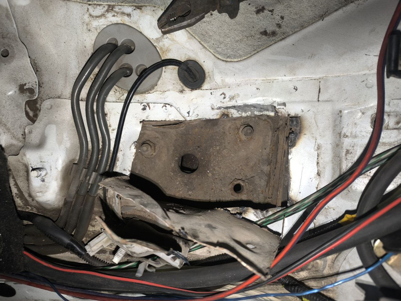

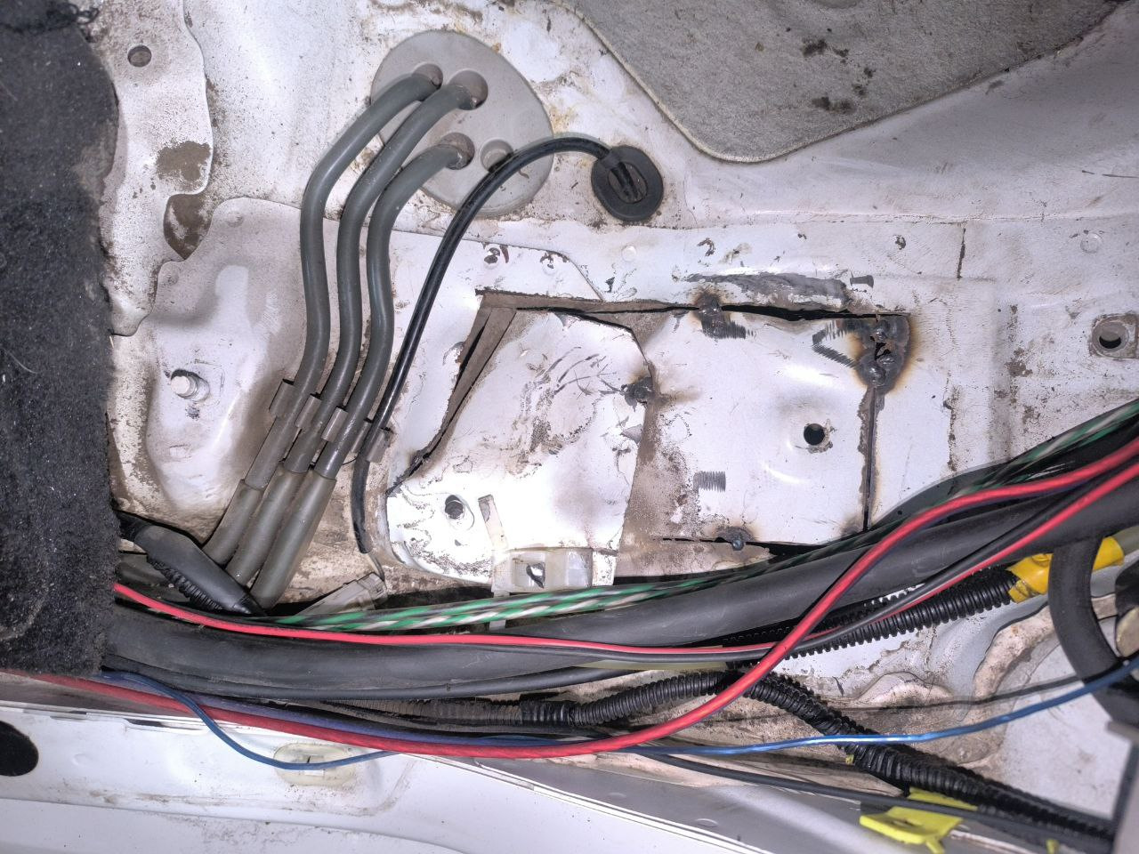

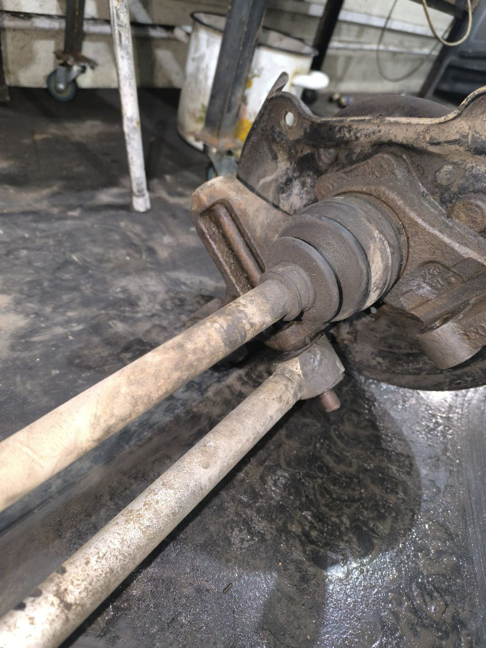

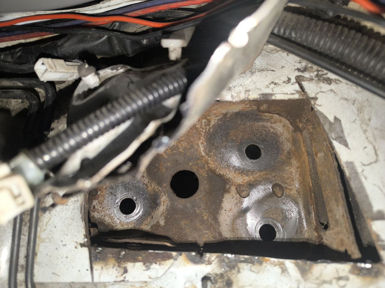

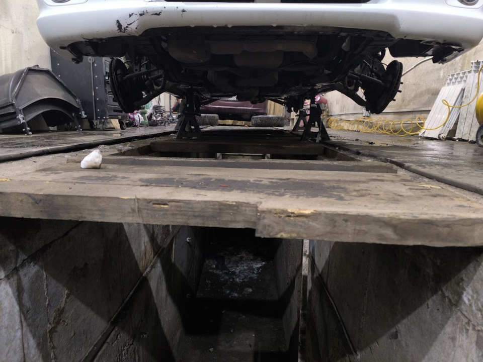

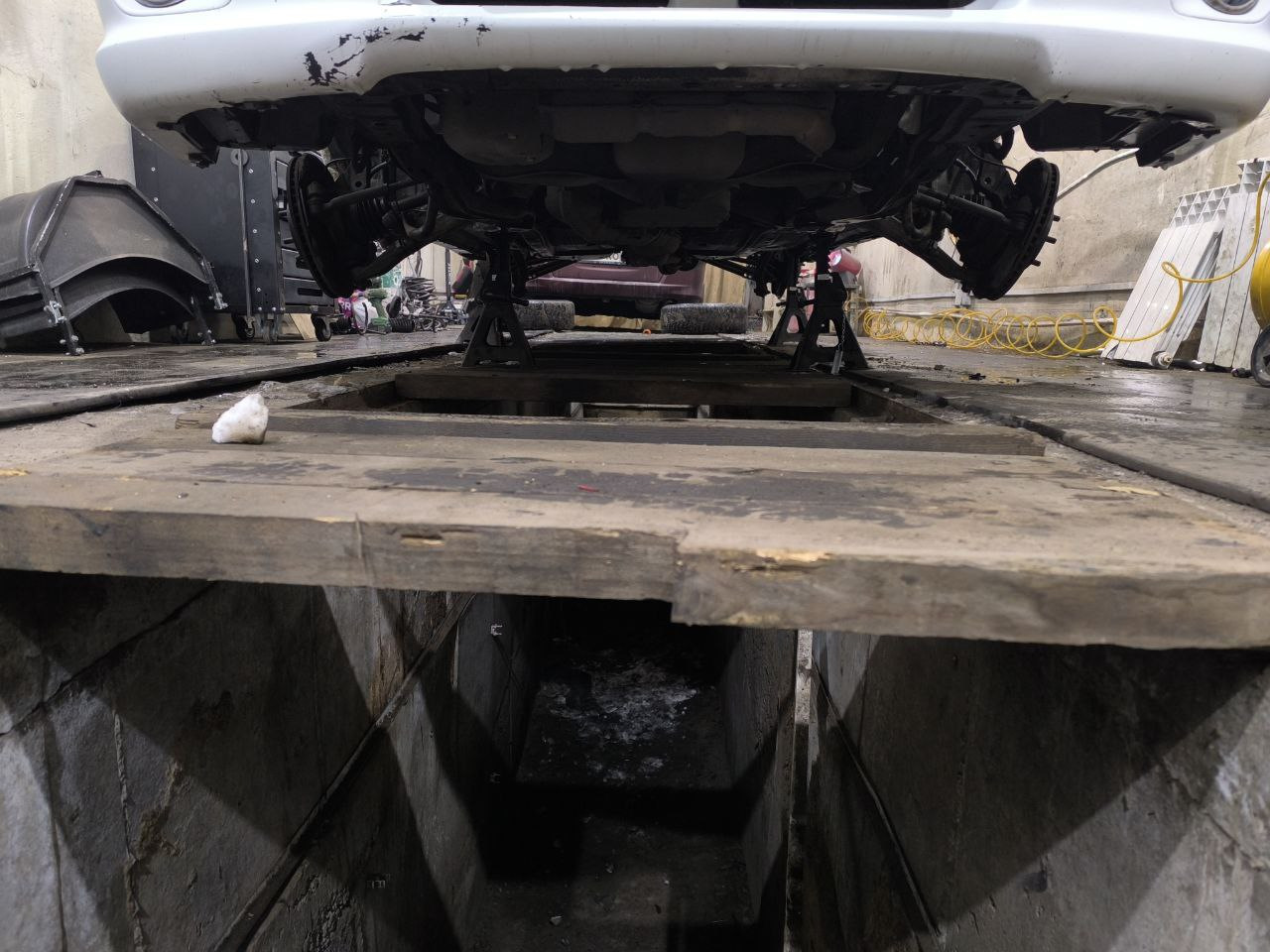

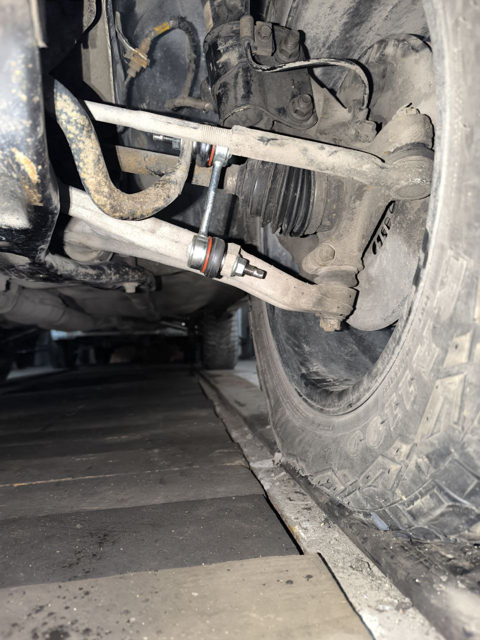

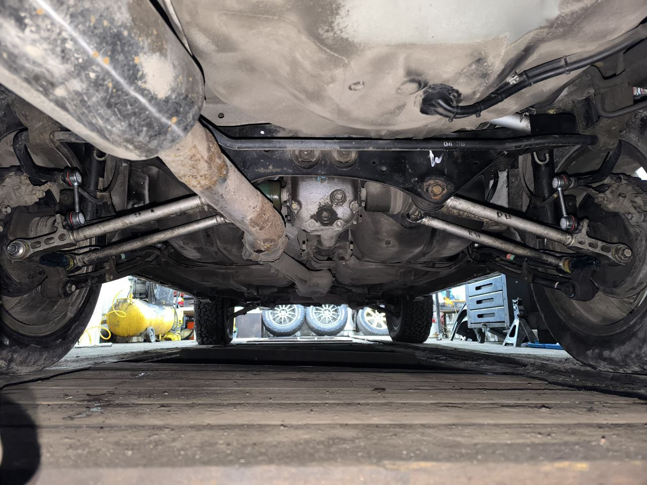

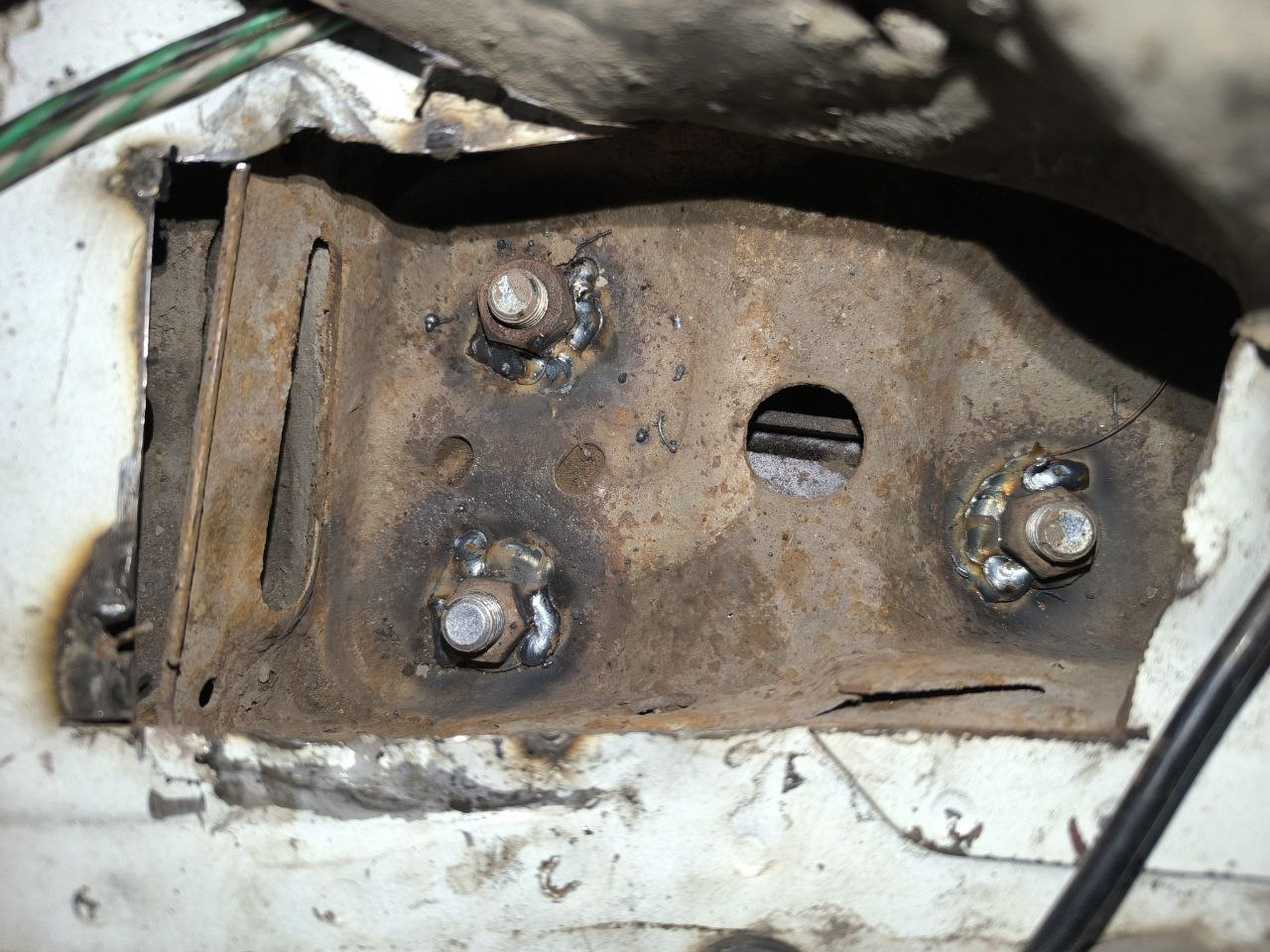

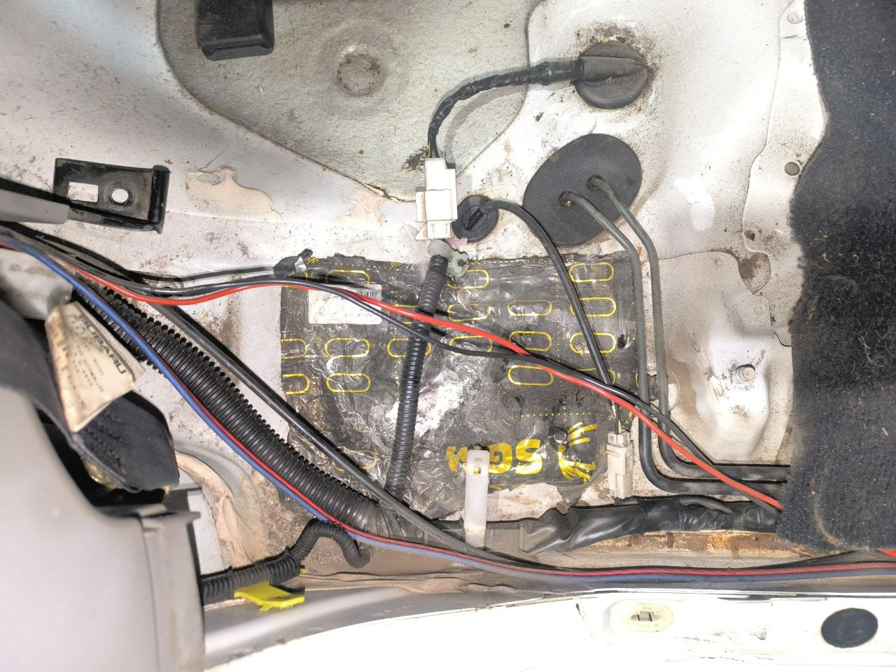

Дальше едем в гараж и начинаем все разбирать подвеску, в процессе встретились пару нюансов которые я ожидал, и был готов к ним. Первое — закисший длинный болт, и второе — сорванные накладные в продольных рычагах. Скидываю сиденье и наблюдаю такую картину, что до меня туда кто то уже лазил.

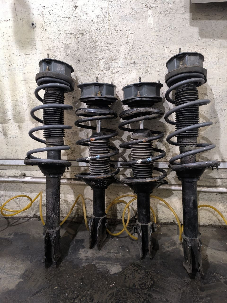

Стойки контрактные не прожили и года, задние пружины просели, а стойки перестали работать, но главное что они были сухие. Отвез их спецу он мне задул азотом и добавил масла.
Чтоб больше не мучится с продольным рычагом, гайки были хорошо обварены, оброезаную часть кузова так же прихватил и закрыл шумкой.

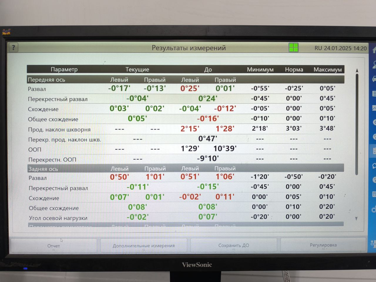

Все собираем назад, и едем на развал)

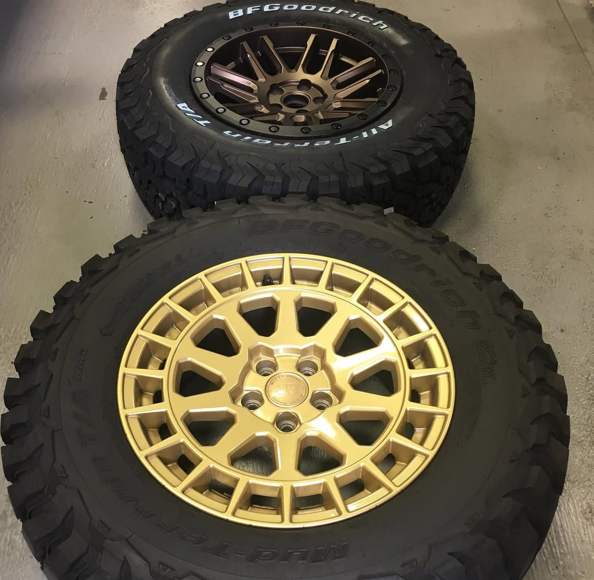

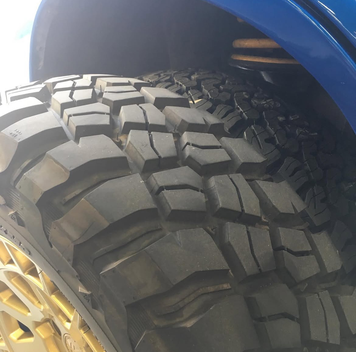

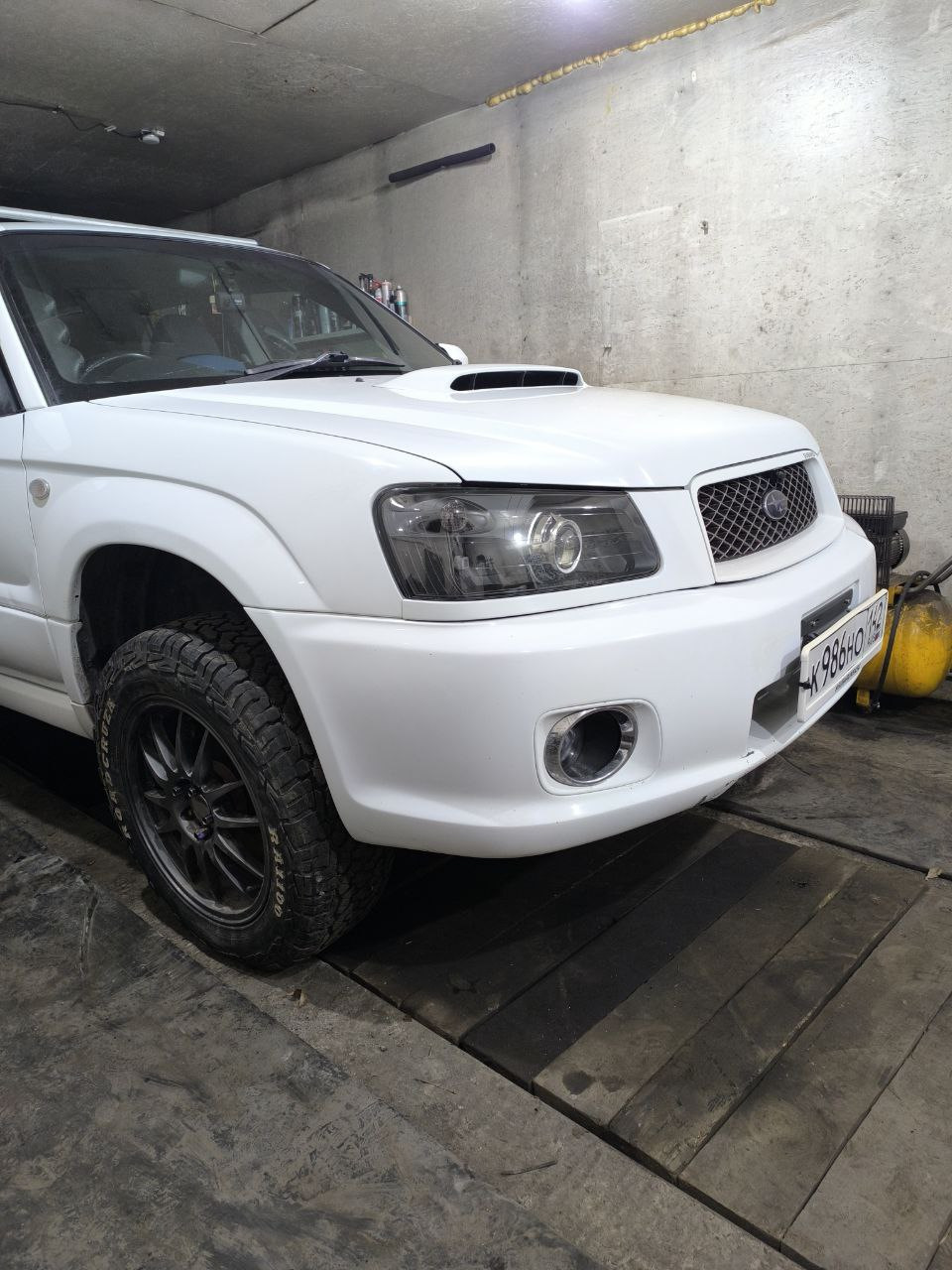

Все в раздумьях в каких параметрах колеса на лето брать, те что примерил будут шоркать подкрылки и цеплять кузов при вывороте, а еще ведь надо брызговики поставить.

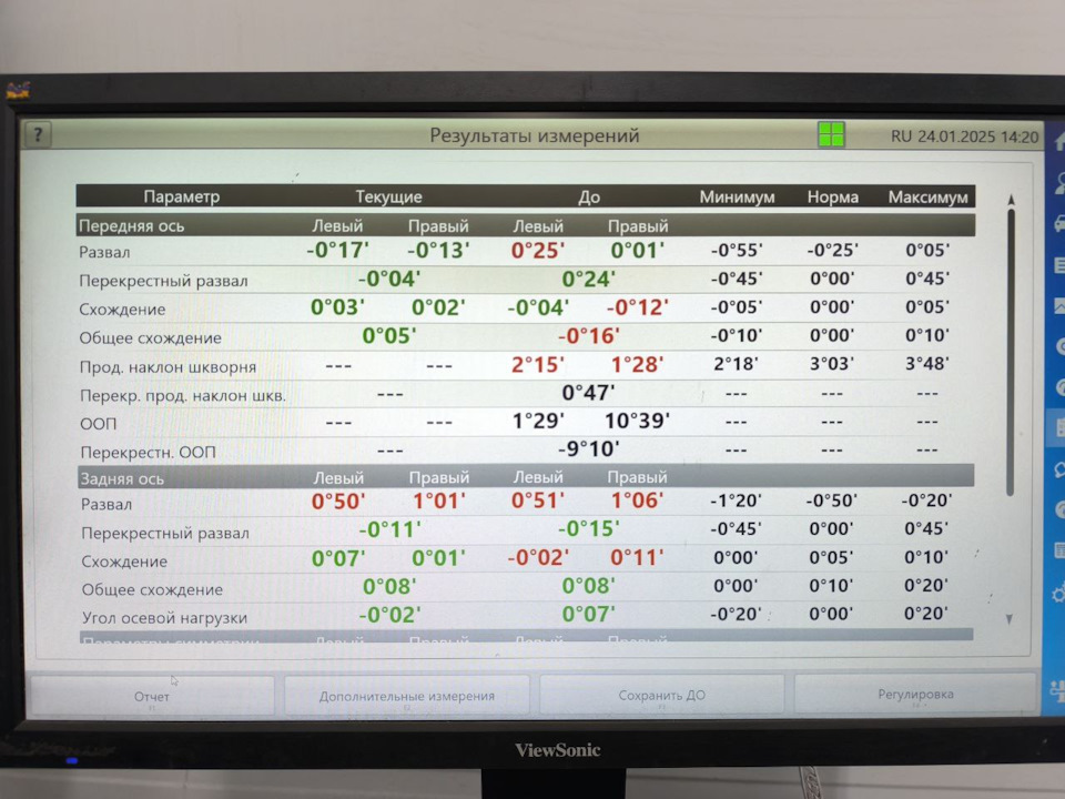

перед отличный развал, а вот назад все таки надо ставить на ступицу развальный болты чтоб убрать с плюсового развала. На этом пока все, всем удачи на дороге)

У меня такой же лифт. Колеса 215/70 r16 разумный предел. Мне еще резали и разваривали передние рычаги чтобы они не шоркали.
Это тебе чтоб колесо вперед маленько сдвинуть) тут аллюминий и можно шайбами подрегулировать)
Я понимаю. Есть и варианты с подгибанием шва за локером.
Не хочу кузов тут мять) хватает одного всего за мятого 😁
Это верно)
Также рассудил
Я так и не решил, но на 16 тоже не хочу, на лето 225/60 скорее всего буду ставить. Такая же ерунда с этим шинным калькулятором😁
Собираюсь ставить лифт 40 мм. Тоже думаю на счет размера резины. Уже замучил шинный калькулятор). Стоят 215/60/17, Думаю попробовать с проставками 20 мм 225/60/17 или 215/65/17, на 16 диски не хочу переходить. В итоге на каком размере остановился?

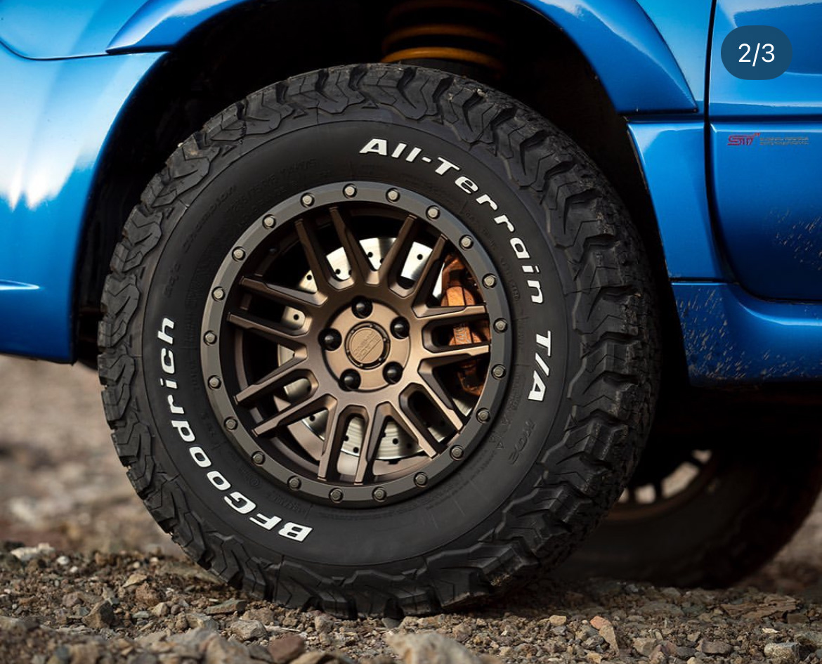

Мне нравится как 235/75/15 в арках сидит)
Согласен шикарно) но нужно ведь такие диски ещё найти под 4пот😁
7j et15
sshubin69
А с чего взял что это 15? Вот 16 больше поверю что могут на 4 пот залезть)
Общался в владельцем автомобиля
У него сначала 16 стояли, потом он на 15 перешел
С тормозами 4 пот?)

Сейчас поездить, пружины/стойки ещё подсядут и тогда заново развал-схождение попробовать сделать. У меня на +40мм в свое время все в допуски выставилось.
Резьбу на гайках в лонжеронах обработали чем-нибудь или залили туда чего? А то потом заржавеют со временем, и опять чтоб открутить придется вскрывать. Я делал проще — просто сверлил отверстия над болтами и без всякой сварки затянул, отверстия закрыты резиновыми заглушками. Подобраться к гайкам можно без проблем в дальнейшем
Я так же хотел делать, все аккуратно коронкой высверлить, но там постарались уже до меня. Я болты замазал обильно солидолом) всегда помогает) развал повторно не обязательно) развальщик когда шатал машину за стаб, задние колеса уходили почти в нулевой развал) так что все само встанет со временем 😁
Приветствую. 50 мм как то многовато смотрится))
За номера удлинённых линок спасибо. Самодельные при лифте не живут. 3 шт порвал, плюнул😀
Это смотря для кого) как по мне так в самый раз) резину только другую надо)
Резину позубастее и лебедку.
Надеюсь до весны лебедку поставлю😀
Нее, это все не сюда 😁 я уже на Импрезе все продумал, лебёдку выбрал, осталось денег накопить 😁
Да на фото они под продольный 40 мм приставка
А удлинять продольные рычаги ли под них тоже проставка поставилась?
Чтобы заднии колеса вперед не ушли.
На фото по середине, они?
Жип))
теперь и правда похож на джип😁
