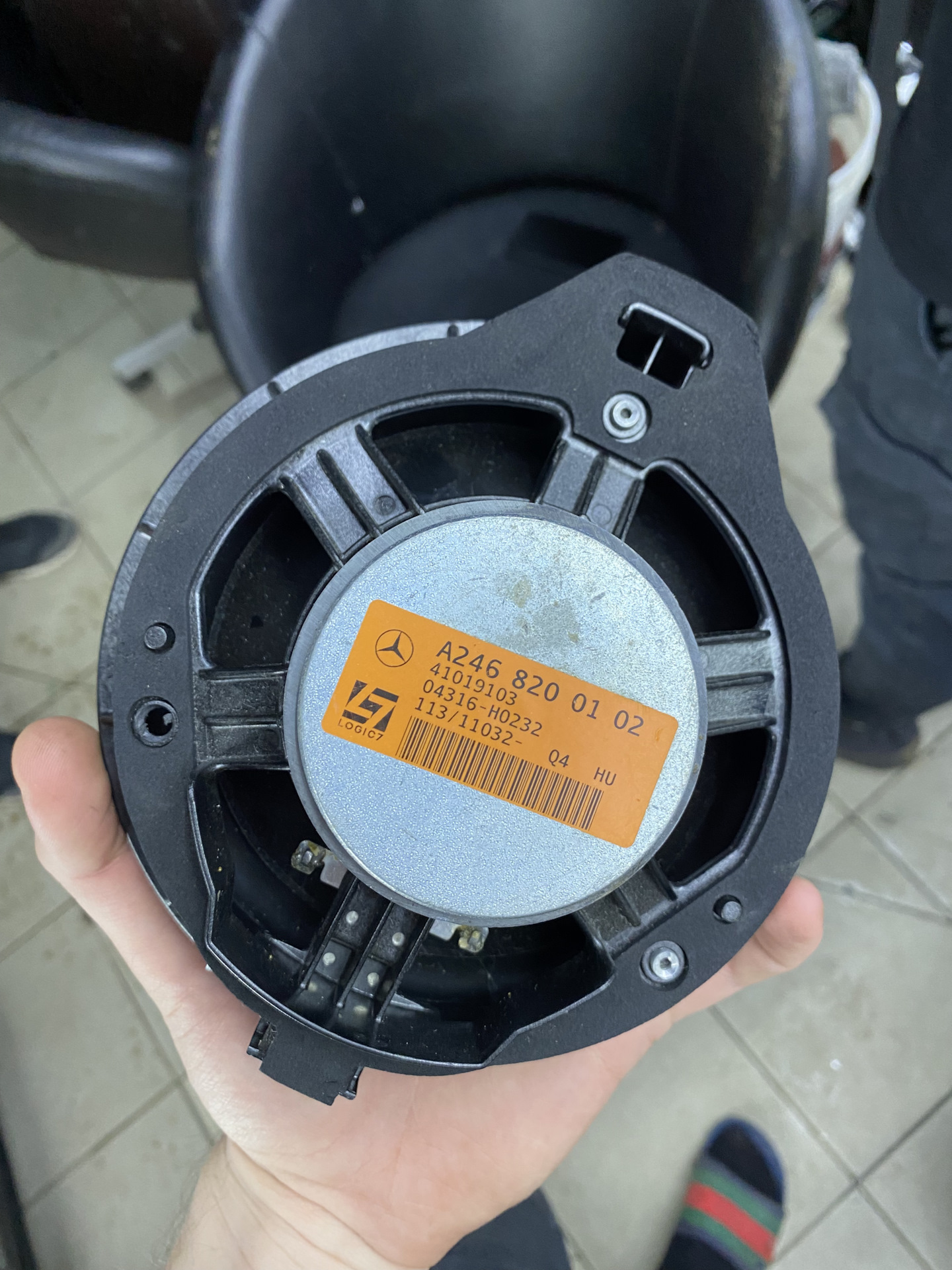

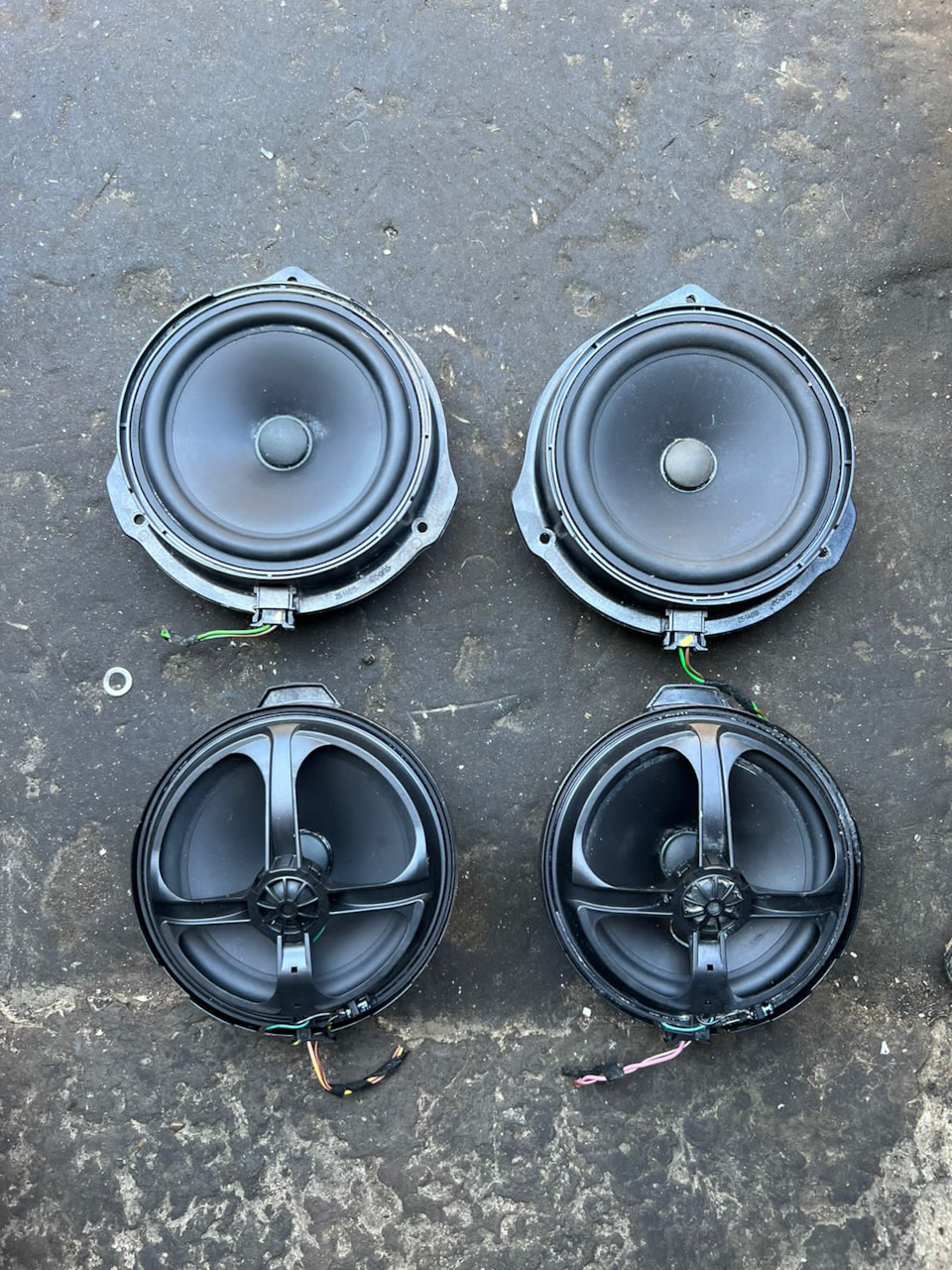

Както случайно я решил раз уж ставлю команд, ставлю keyless, машина все равно будет взорвана, то чего бы не засунуть и Харман, готовые комплекты стоят конь денег, но мы можем купить там и сям элементы, поэтому что-то на авито, что-то из Грузии и так у меня насобиралась приличная куча динамиков)))

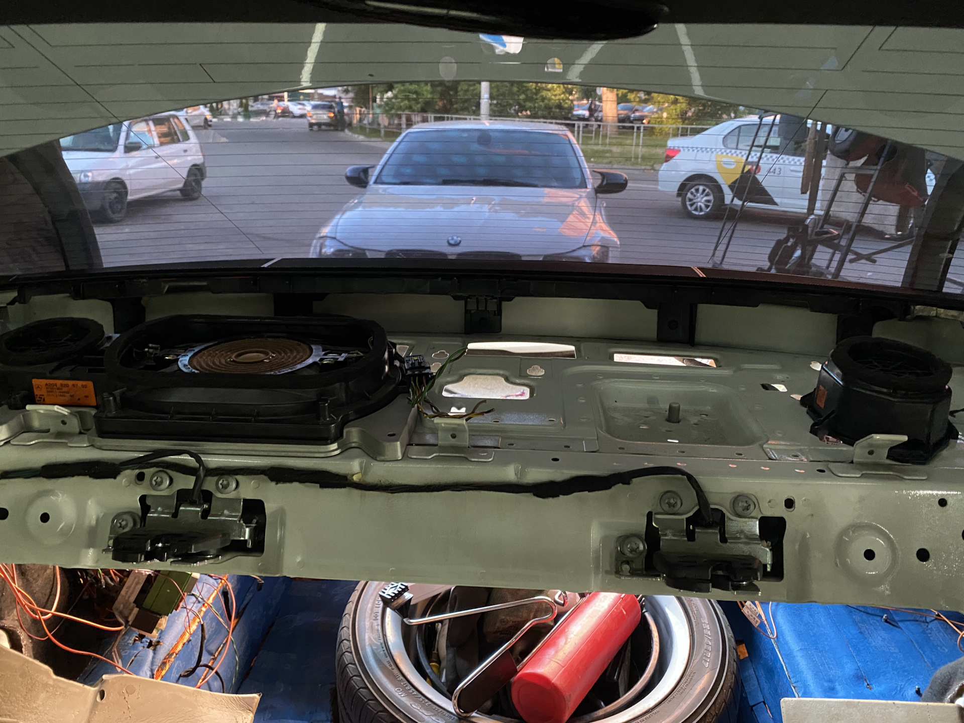

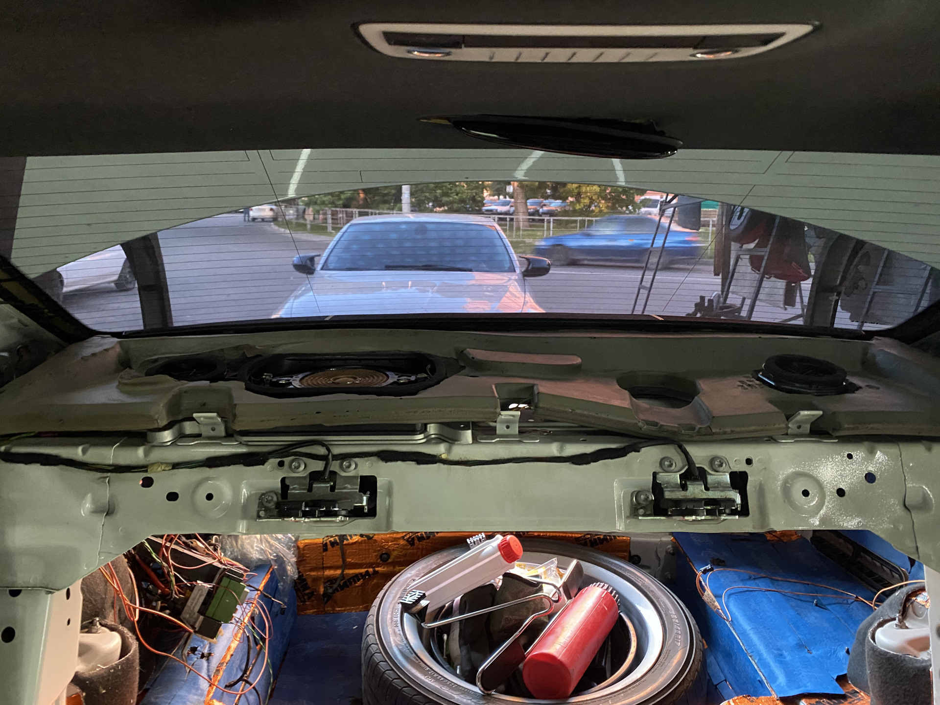

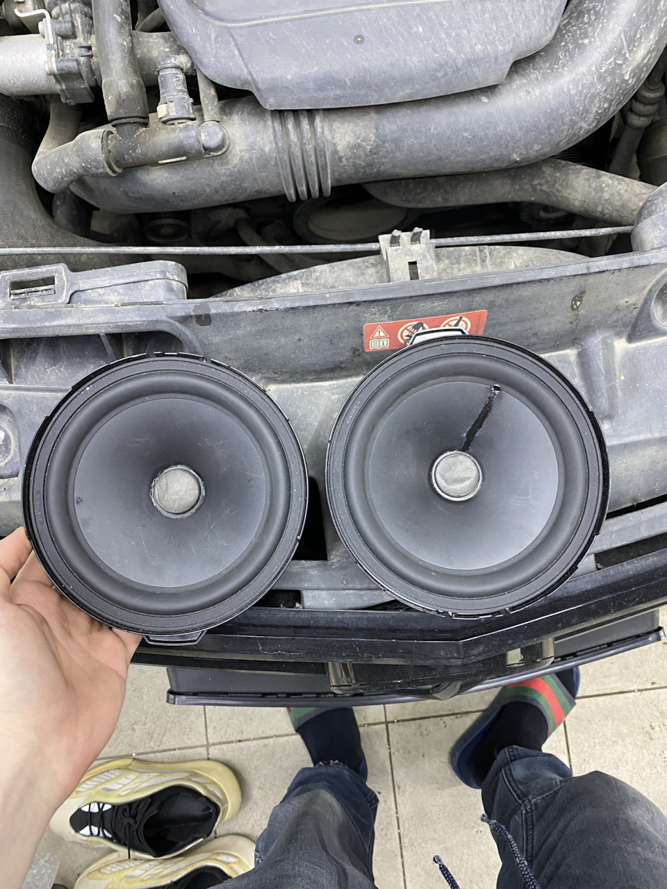

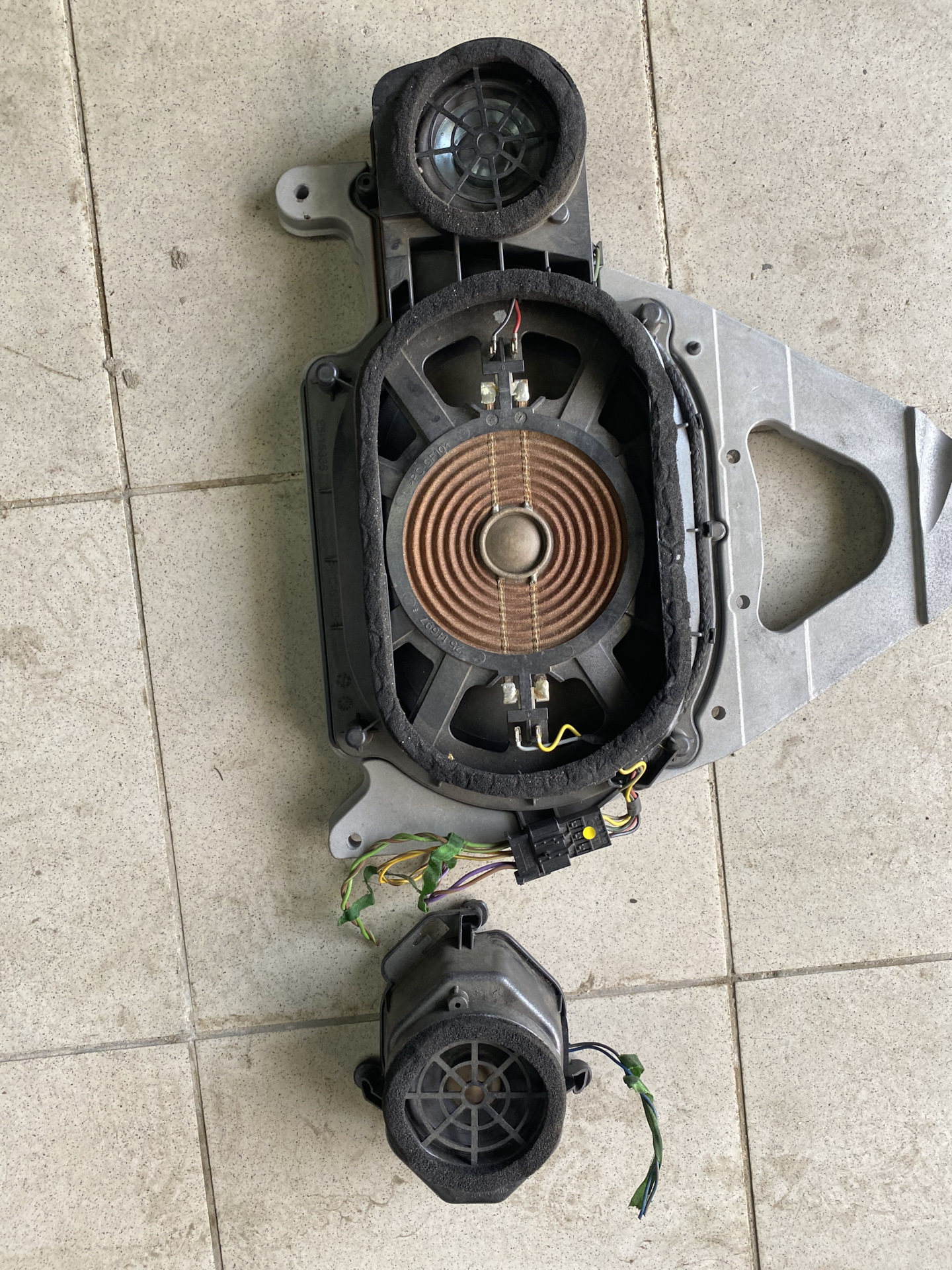

Брал от 212, 218, и даже от R класса вроде взял динамики назад, а для чего отвечу просто, пищалки хочу вынести наверх в глухие сетки задних дверей, предварительно сделав отверстия в сеточках, так как все кто немного понимают как правильно располагать динамики понимают что ВЧ динамики должны в идеале располагаться как можно ближе к уровню уха😉

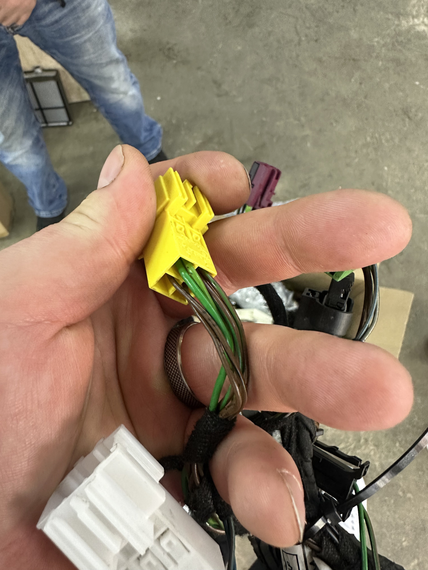

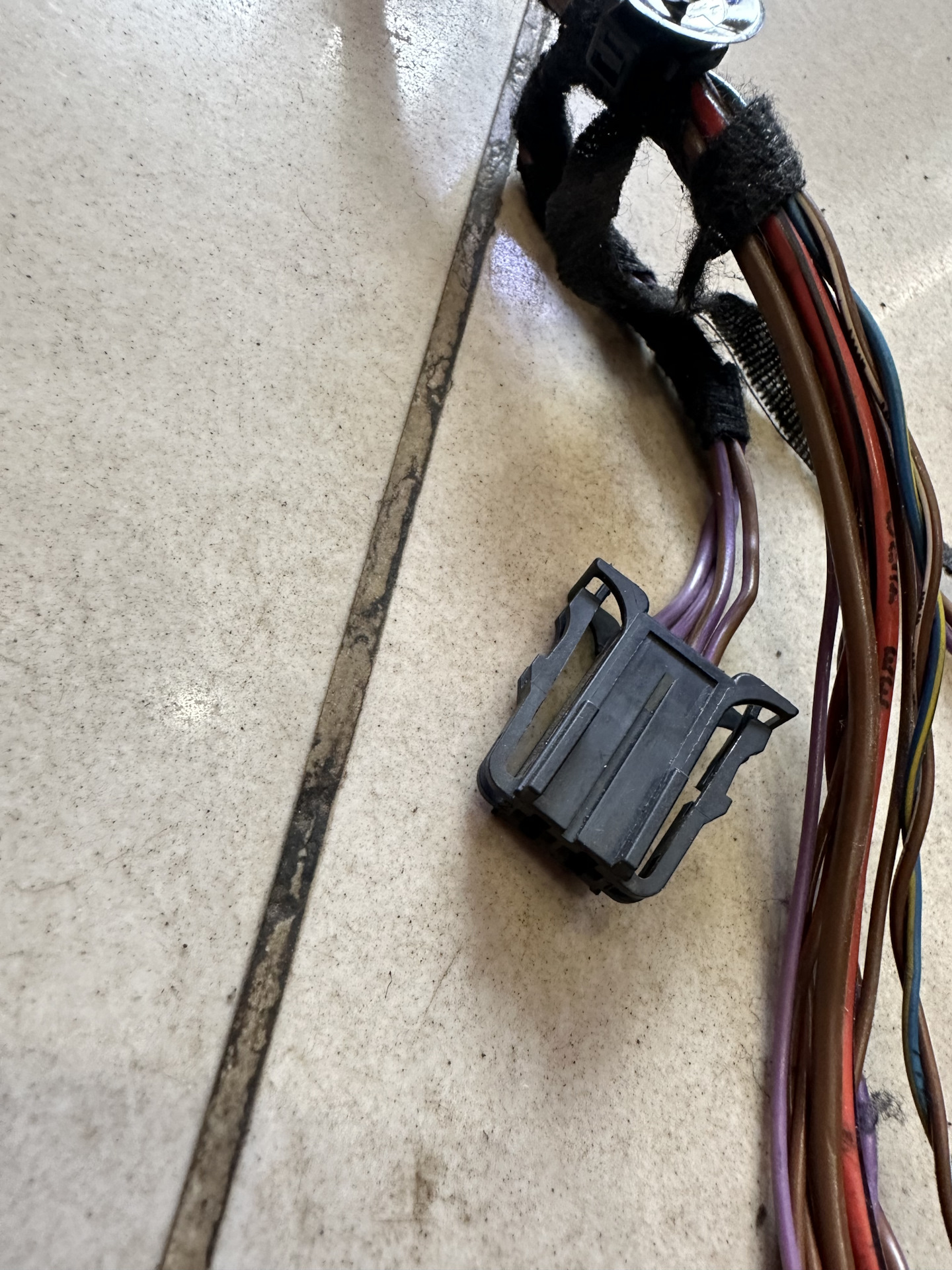

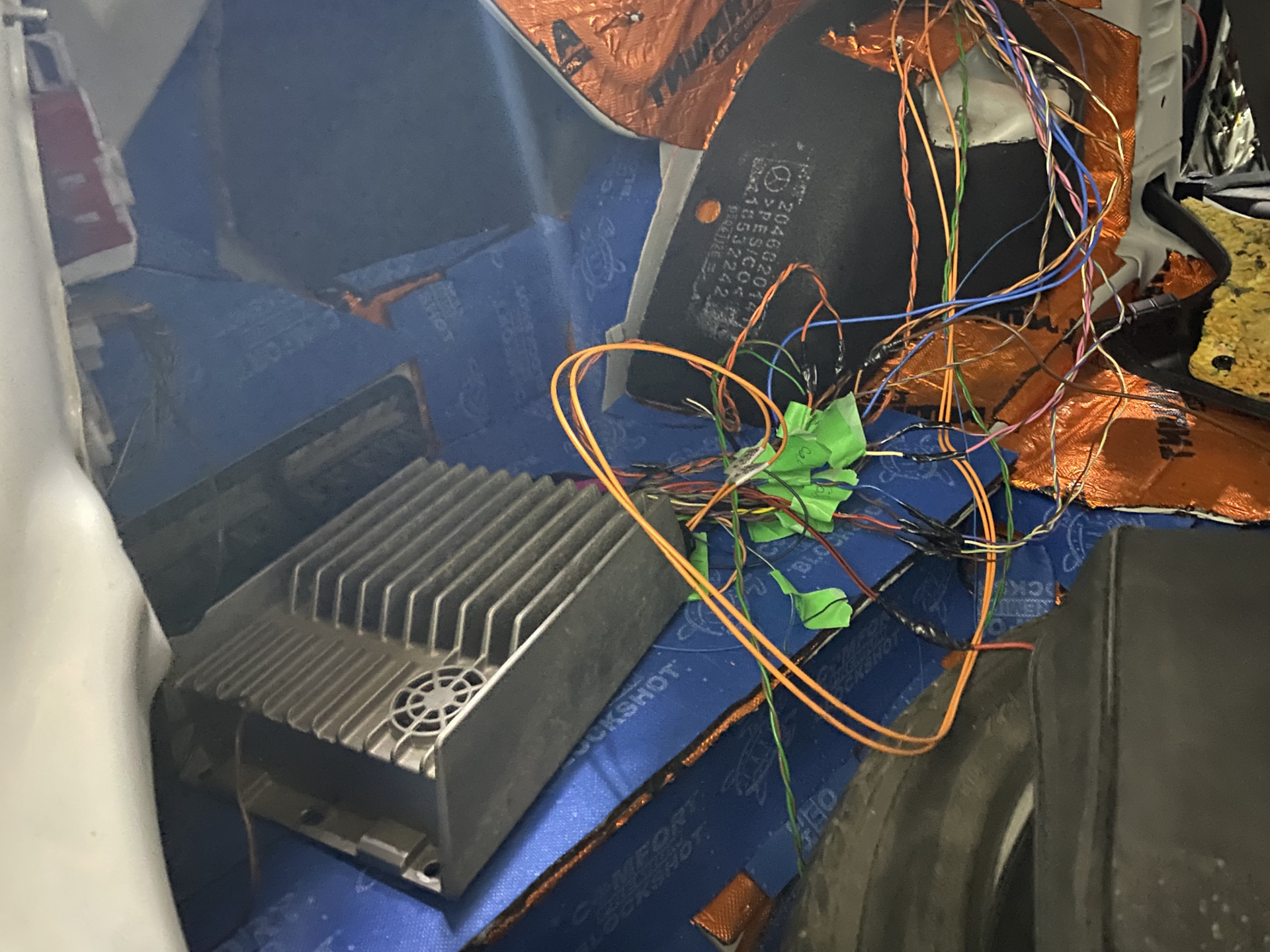

Остался вопрос с проводкой, заранее я купил куски оптики от сд чейнждера, где был один длинный шнур и огрызки, а потом купил проводку о которой упоминалось ранее и там тоже был этот кусочек оптики и проводка на память кресел, а еще была туча нужных разъемов и качественных цветных проводочков☺️
Берем наш усилочек который имеет заведомо обрезанный разъем(там так же и обрезанная оптика) берем схему, и начинаем ориентировочно расписывать пары проводов и помечать на малярном скотче что и куда идет, прокладываем оптику, 2й разъем на нее так же был в обрезанный колодке с команда😃
А затем вырезаем из косы салона понравившиеся пары проводов подходящего сечений и раскидывать их на динамики.
Далее логично чтобы перепроверить все, начинаем играться с балансом звука, перемещая его по углам и проверяя все ли играет именно так как нужно нам и не перепутаны ли динамики право/лево/перед/зад😃😃

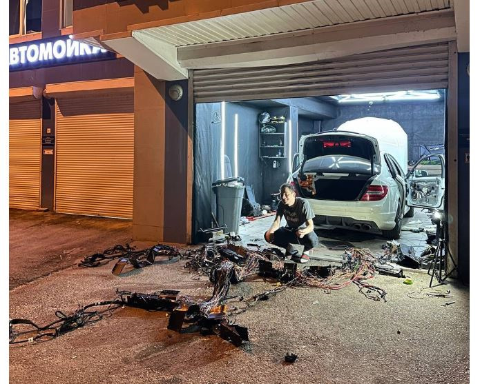

Да не быстро, да сложнее чем просто подкинуть готовый комплект с одной машины и проводкой от нее же, но сэкономленные 20-30к будут нам на пользу.

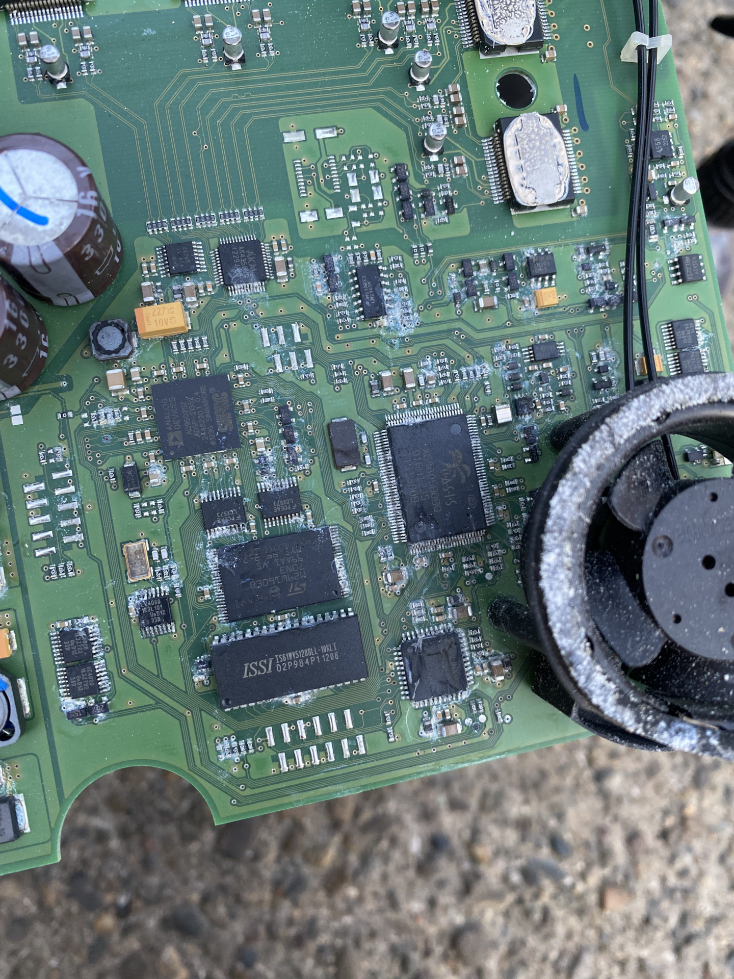

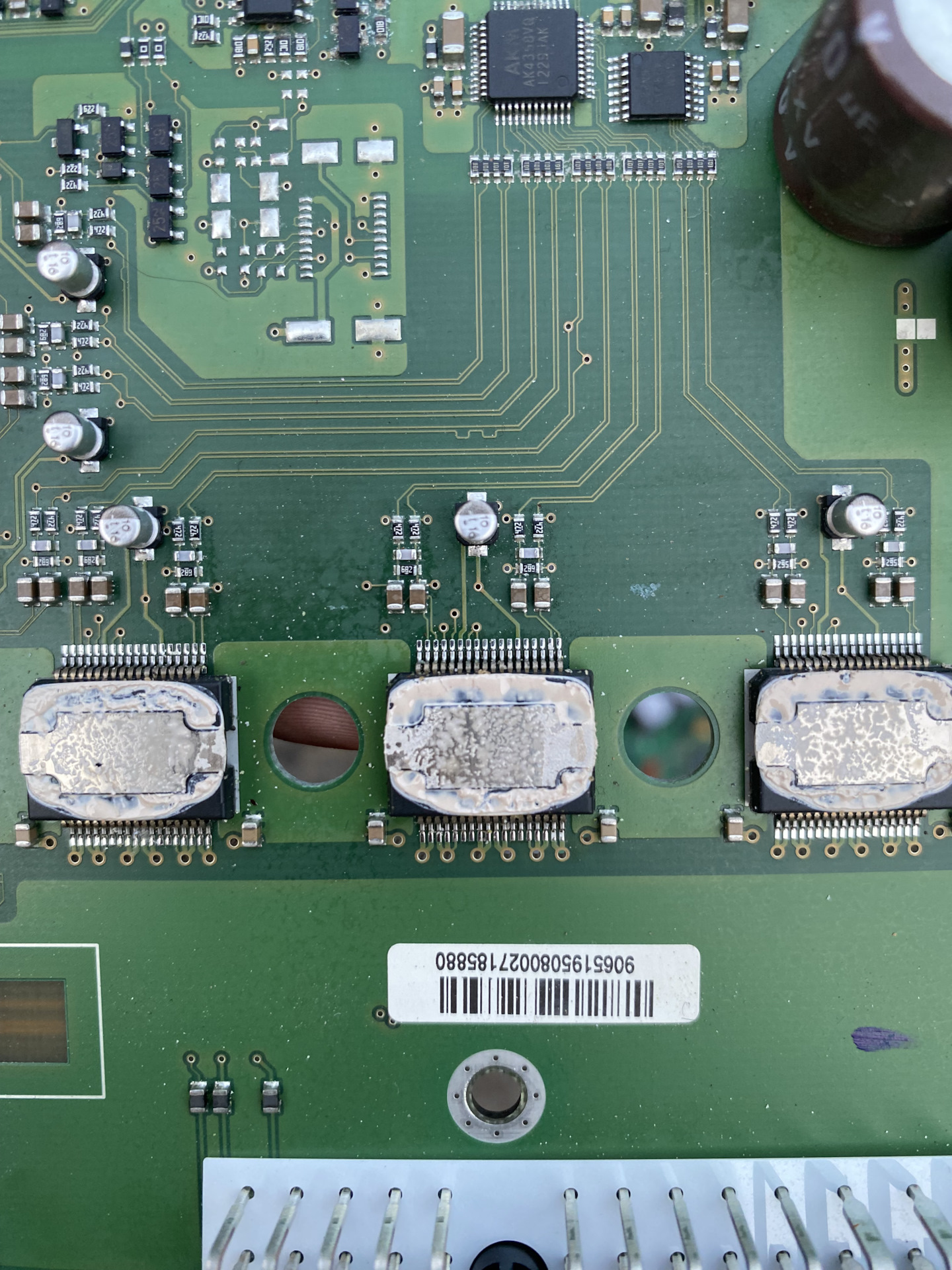

Еще выскочил нюанс, усилок купленный из Грузии играл в подводную рыбалку и проиграл, заказал другой усь, а он тоже побывал в воде, но как оказалось, у одного протек низ, а у другого верх😃😃😃
Поэтому отдал товарищу Sava161rus, он тоже гоняет на цехе и живет рядышком, плюс специализируется на ремонте сотовых и всякой техники, так что, понимает что необходимо сделать.
Пропаял все дорожки, пересадил живые кондеры вместо сгоревших и вуаля, все заработало как надо))
К сожалению фотки итога не сохранил я😢
А он сделал целый пост у себя на эту тему➡️
www.drive2.ru/l/657457651826822728/

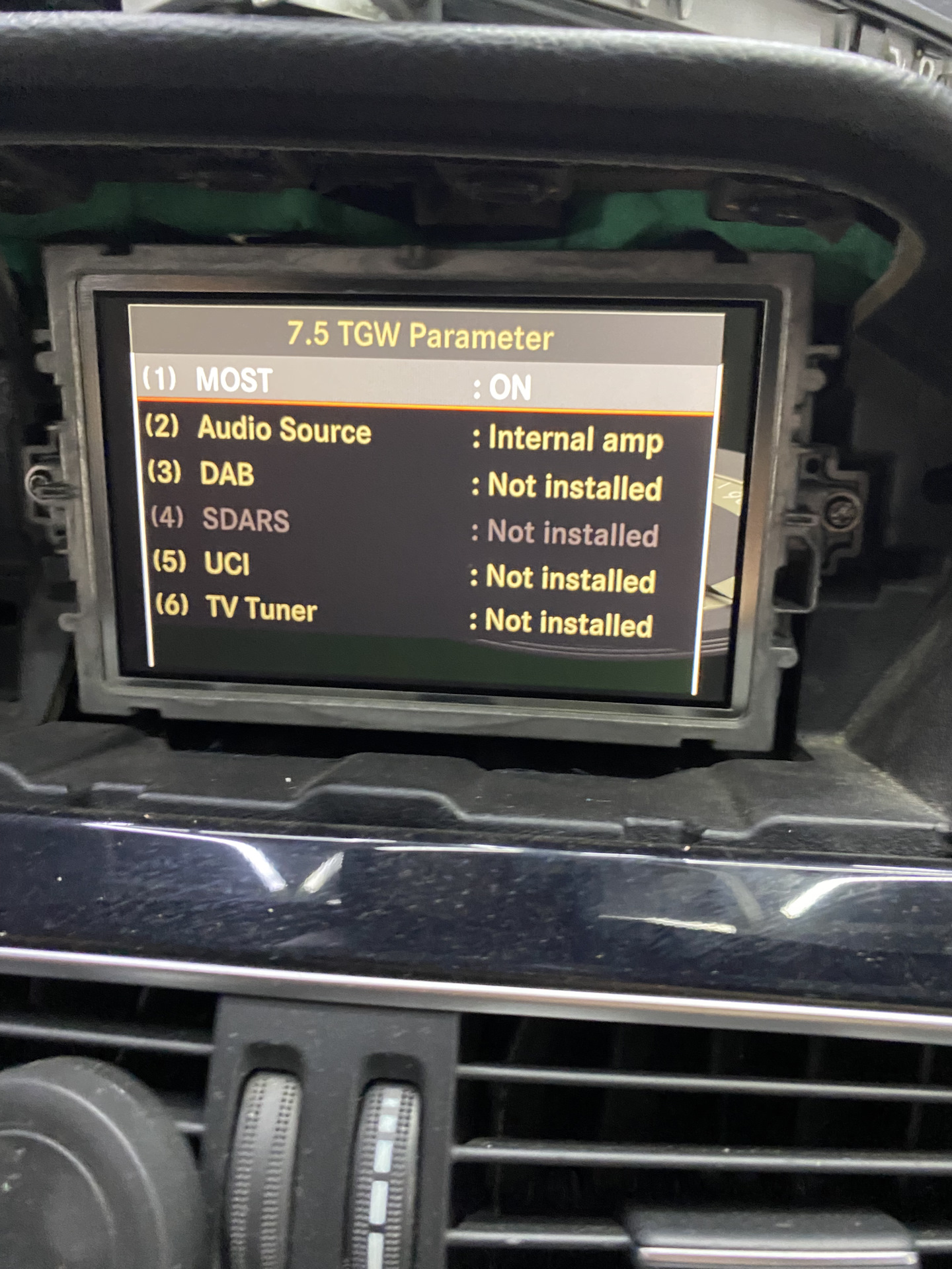

Но есть нюанс, надо сменить прошивку на усилке, так как он определяет неверный кузов и ругается, а в связи с этим играет тихонько

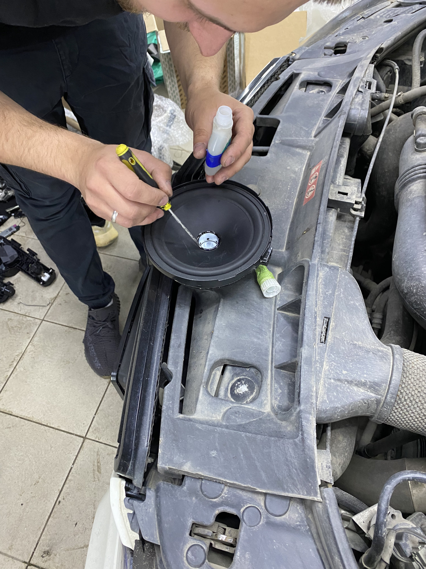

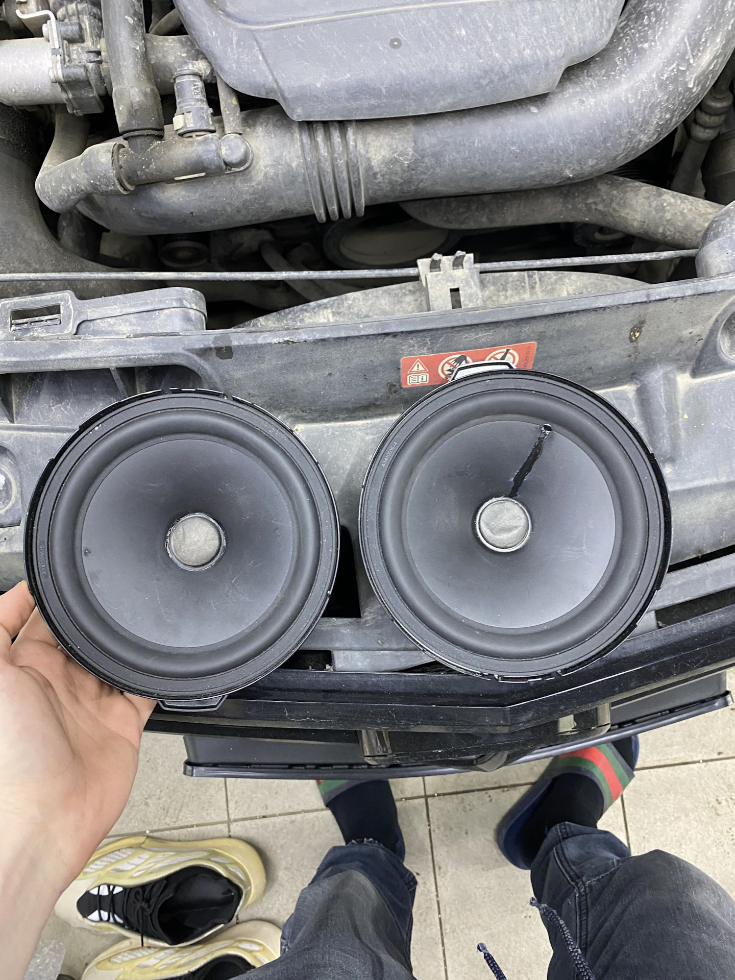

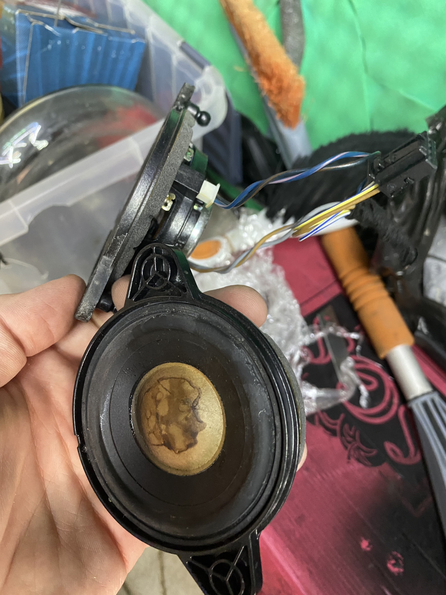

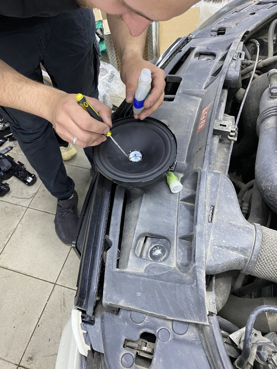

Ну и плюс динамики с приборки оказались наглухо закисшими, хоть и прозванивалось сопротивление нормально))

Приобрести ➡️установить динамик в парприз.

Доустановить ВЧ динамики в задние карты.

У меня проводка с w218 и в двери я перепиновывал от 218 так как провода в стандарте хилые, а там двойные

Я так и не смог нормально его прошить, нужно заниматься дальше, один фиг в усилке висит w207

Там важно какая голова стоит у меня японская с блютус, и она пробивается раз на раз не приходится, и усилок от w207 кузова это вилы
