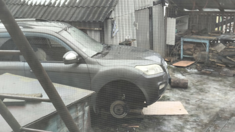

В прошлом посте я снимал КПП для замены заднего сальника коленвала если интересно смотри (Тут)
Но как я и написал просто заменить сальник это не про меня, раз уж снял коробку нужно ее обслужить, а именно заменить все подшипники и сальники

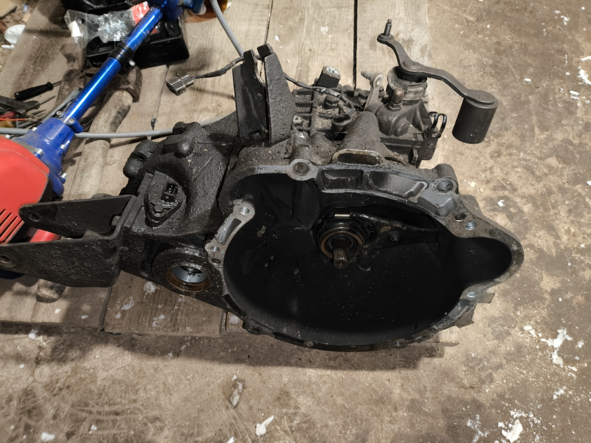

Начнем с того что КПП была вся в масле в районе приводов, что мне говорило о том что сальники приводов под замену.

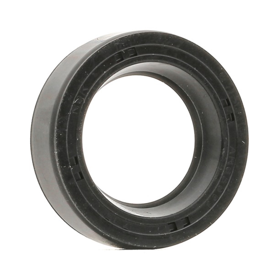

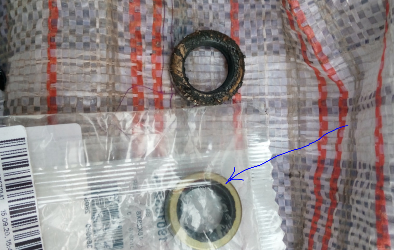

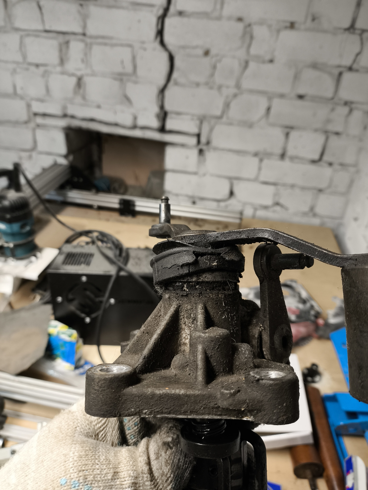

Во вторых пыльник механизма переключения передач был порван ну и скорее всего сальник тоже по замену
Сразу из номера: ( Пыльник оригинал — S1702105; Сальник Toyota — 90311-18013)
И так значит откручиваем механизм переключения передач и для того что бы его вынуть из КПП нужно установить нейтральное положение ( это то положение когда шток может может ходить вверх и вниз)
Далее откручиваем все болты по периметру. А так же болт задней передачи.

Снимаем заднюю часть корпуса и видим шестерни валы и кучу непонятного на первый взгляд. Но на самом деле все проще чем кажется.
Откручиваем механизм включения задней передачи и снимаем его вместе с валом и шестерней.
Ну и вынимаем все оставшееся механизмы вместе.
КПП отмыл, отчистил.

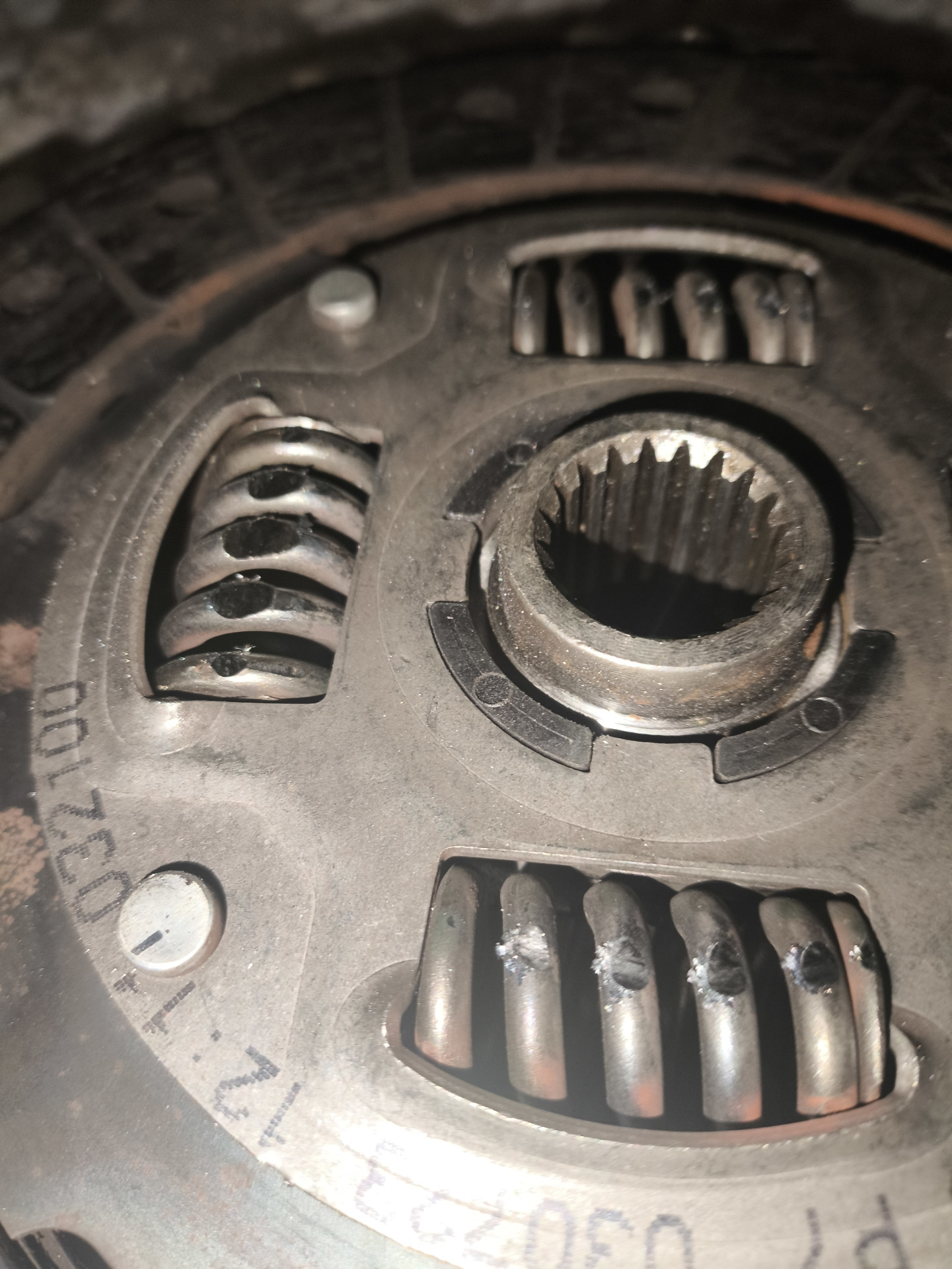

Кто же знал, что диск сцепления ставится определенной стороной к двигателю🫣
В этом и была причина. Установил я не правильно диск сцепления, выступающей стороной нужно ставить к коробке а не к маховику😭

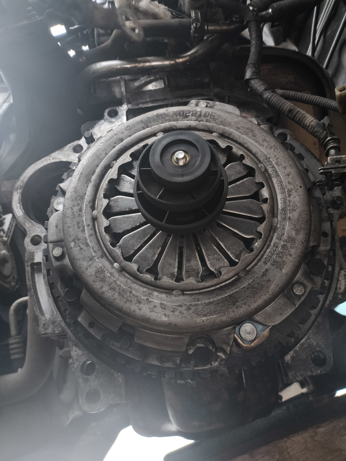

Что поделать опыт на своих ошибках, Пружины диска сцепления сточило об болты маховика, отдельно в продаже я его не нашел поэтому, заказал полностью новый комплект сцепления: Krafttech W02210J
Обратите внимание на диаметр, на 2013 год идет сцепление 210мм. Свыше какого то года уже идёт 220мм.
Сцепление центровал с помощью приспособы с озона: Ссылка на приспособу

В моих аналогах(веду тетрадь) такой www.onlinecarparts.co.uk/…h.html?keyword=9031118002
Получается поставил сальник выбора передач вот такой
Ну да обычный сальник толко тайтовский
Да там обычных два.9031118013 и 9031118002
90311-18013, вот это верхний где сам основной шток.
Второй не стал менять
Я имею ввиду два вида
Возможно тот который я заказал должен стоять сбоку, а вот этот (9031118002) в металлической обойме должен стоять сверху
