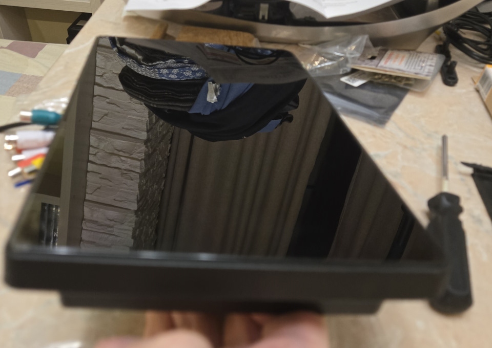

Фото:

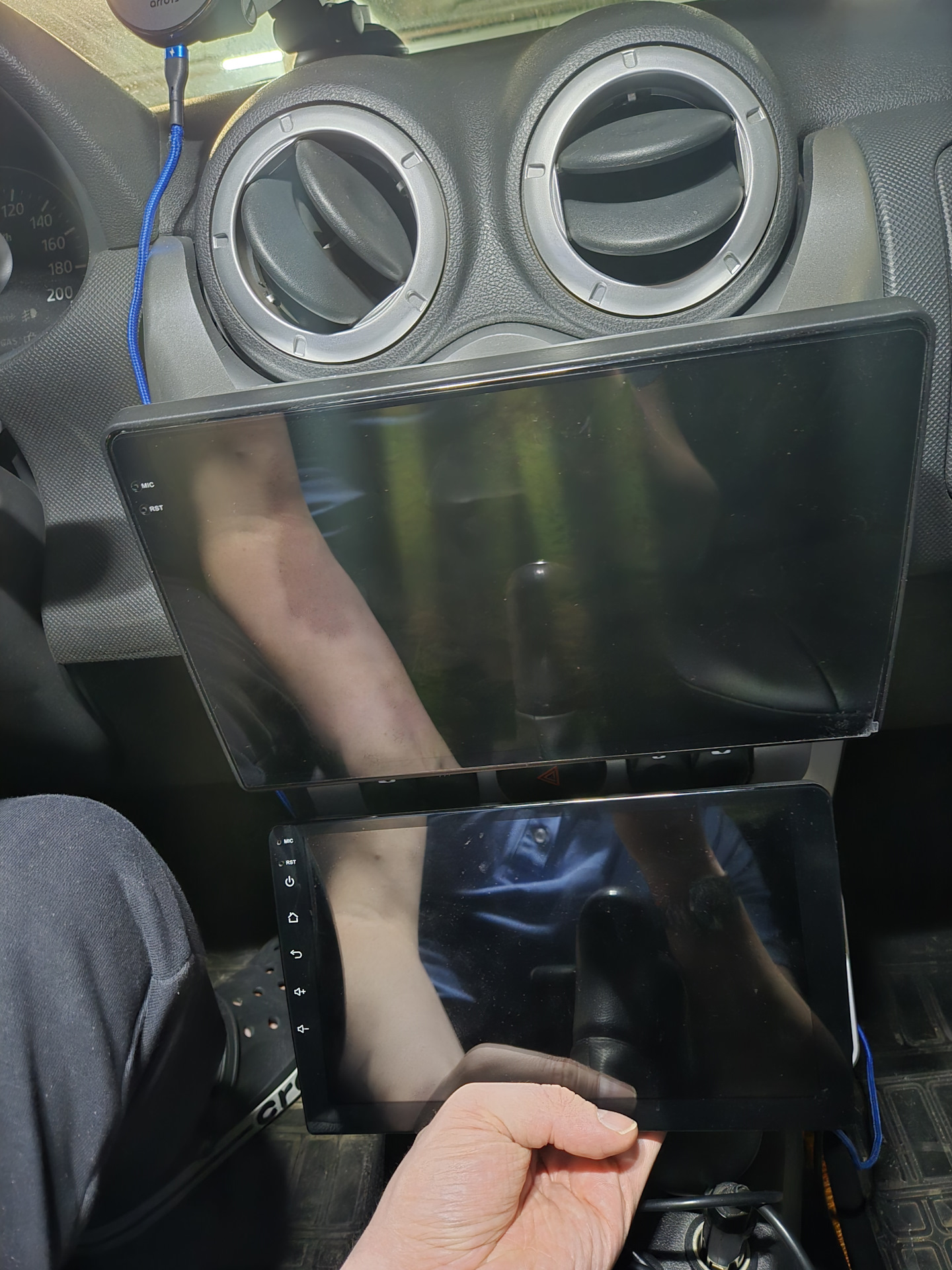

Первое включение и проверка при покупке прошла удачно без замены какой-либо проводки, все что было для прошлой магнитолки идентично подошло и к этой. Основные разъемы и провода у них стандартные. Нужно было просто воткнуть :)
Но, ничего ведь не может быть гладко — переходная рамка потребовала даже не напильника, а целой пилы. Пришлось выпилить внутренние части снизу и сверху, которые мешали утопить большой корпус магнитолы в рамку и мешали бы нормальному её охлаждению.

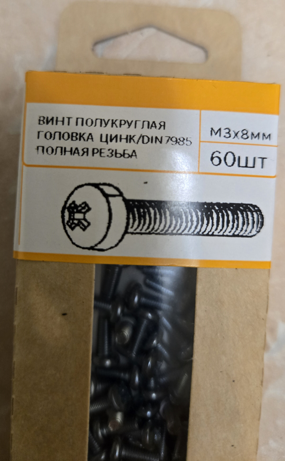

Также мне пришлось подбирать все винты и саморезы, так как с рамкой в комплекте их не было, как и с магнитолой. Для рамки подошли саморезы 3.5х9.5мм, а для магнитолы винты М3х8мм (да, в версиях 2K винты, а не саморезы и вкручиваются в металл, а не в пластик)

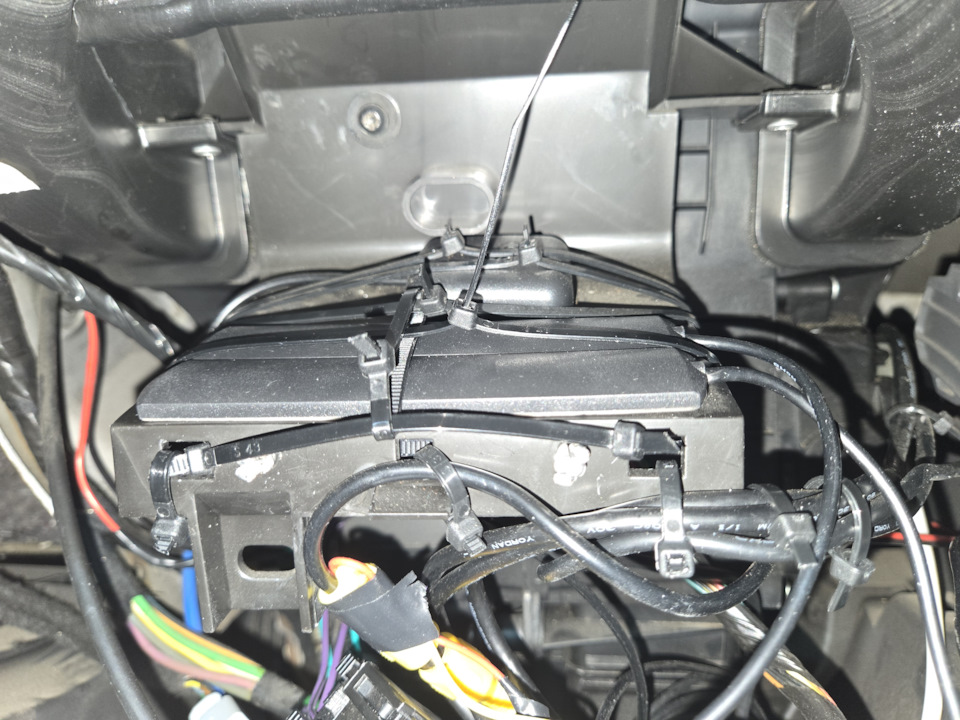

Сборка:
В общем из сложностей в порядке убывания: 1. Подпилить рамку, 2. подобрать саморезы, 3. протянуть провод микрофона, 4. закрепить доп. антенны, 5. легко все собрать и вставить, приклеить стекло.
Результатом доволен!

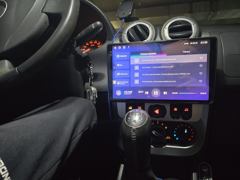

По первому дню эксплуатации и поездке по Москве и в Ярославль могу сказать следующее в сравнении между магнитолами:
1. Экран стал больше и ярче — это удобно
2. Звук стал мощнее и качественнее, старая на громкости 20 начинала вносить искажения, эта начиная с 30, что прям на порядок мощнее (но это слишком громко для меня, чтобы ездить с таким уровнем громкости), особых претензий к прошлой не было, но все-таки заметно улучшение
3. Голосовой помощник прикольный, работает даже без подключения к сети интернет, но если музыка играет громко — он меня не слышит. Просто чуток поразвлекаться — Ок.
4. Выносной микрофон и новый модуль bluetooth от Qualcomm просто огонь, играет музыка с телефона, звонки очень качественные, никто даже не заметил, что звоню по громкой связи из авто (на старой замечали)
5. Навигация лучше, кроме экрана с высоким разрешением, улучшающим вид карты, в этой версии есть не только GPS, но и Глонасс приемник.
6. Даже на авто без canbus отображает напряжение в сети (у меня 14.2 с генератором и 12,3 — 12,7 без). Может быть полезно.
7. Подрулевой переключатель работает также (на резисторах без can шины), но настроек для клавиш стало меньше :(
8. Отображение камеры с показаниями парктроника практически идентично, никакой разницы, но может чуть качественнее из-за экрана.
9. и МИНУС — аналоговое радио стало очень неудобным. Новая программа ужасна, поиск сложен и управление только через экран (которое хуже, чем раньше), так как из настроек клавиш подрулевого пропали настройки для управление радио (на старой было настроено на долгое нажатие клавиш поиск вперед и назад, на короткое переключение вперед и назад и на нажатие одновременно двух клавиш — полный поиск всех радиоканалов, тут ничего такого нет)

Я от такой конструкции ( переходная рамка с 9 на 10) отказался, попробовав на джетте. Вернулся обратно на 9 дюймов. На Сандеро и сонате даже пробовать не стал. Имхо, слишком колхозно смотрится. Слишком выпирает над панелью, перекрывает кнопки и воздуховоды. Не предназначены наши авто для 10 дюймов, слишком узкая панель…
Все имхо, разумеется…
Она ниже воздуховодов получилась, не мешает обдуву никак. Кнопки — а зачем на них смотреть, они не сказать, чтобы красивые)) В целом такая рамка по моему мнению выглядит неплохо, ничего не торчит, все слитно, не висит на кронштейне с проводами, 9" было даже как-то колхознее из-за низкого расположения)) При этом 10" по ширине ровно по краям получилась, нигде не выпирает. Мне удобнее.

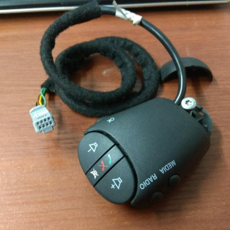

Я родной от Сандеры 1 ставил (фото есть в предыдущей статье), на нем на одну кнопку больше и на ней на длительное нажатие настроено открытие навигации. Также двойные нажатия нескольких кнопок короткие/долгие все настраивается. За дорогу ни разу не пришлось до сенсора тянуться, отвечал на звонки, переключал музыку с флешки на телефон и обратно на навигацию, все с подрулевого.

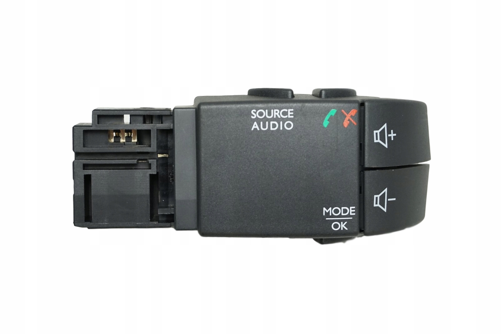

Сам пульт практически у всех реношек одинаковый. Что у Сандеро, что у дастера, и т.п.
Просто кожух руля с местом под пульт взят от дастера…
Не такой он уж и одинаковый. Вообще приделать можно от любого авто переключатель, практически одинаково. У Сандеро 2 и дастера одинаковый, в них на кнопку меньше, чем у сандеро 1 / рено символа.
Aleksandr39060
Вот от от дастера и сандеро 2
Подходят оба, просто кожухи руля разные… Ну и цена :)
У меня стоит кожух от дастера и джойстик полукруглый.
Фото сегодня сделаю.
Кстати, колесико работает :)
Отлично! Чем колесико подключал? Есть польза от него? Я в этот раз ничего не переделывал, а тогда просто по схеме на резисторах его подцепил. В этом случае колесико не при делах :) Да я и кожух не менял, прям к своему кожуху все прикрутил в тот раз.
Подключал через адаптер
www.ozon.ru/product/adapt…v-termousadke-1401985707/
Инструкция к адаптеру прилагается, ничего сложного.
Работают все кнопки и колесико. Назначить можно куда угодно, у меня колесико на громкость…
А кожух менял — чтобы все красиво было… Не очень люблю колхозить. Хотя иногда приходится. На время, ибо потом все равно переделываю, как, например, с Джеттой.
Адаптер думаю поставлю, как время будет. Времянка с резисторами на года растянулась. А так у меня прикручено к кожуху так, что выглядит я бы сказал даже менее колхозно, чем со специальным оригинальным кожухом, в котором он с большими зазорами сидит )) У этого адаптера все кнопки поддерживают короткое/длинное нажатие? А то в описании написано "некоторые".
Нет никаких зазоров. Кожух от Дастера сидит как влитой. Надо только кожух искать именно с дыркой под пульт, не у всех они были
у меня в прошлой статье про установку есть фото без замены кожуха, внешне все идеально, за 4+ лет все идеально. Не вижу смысла в замене кожухов.
