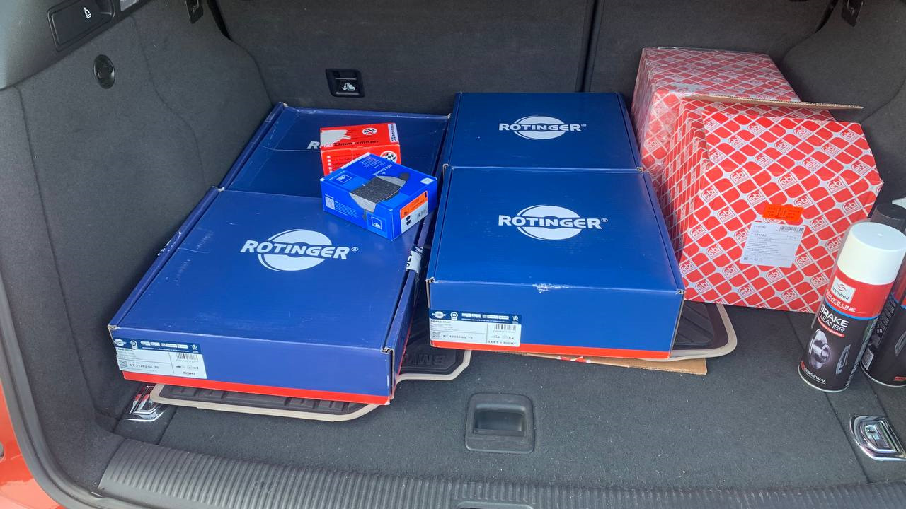

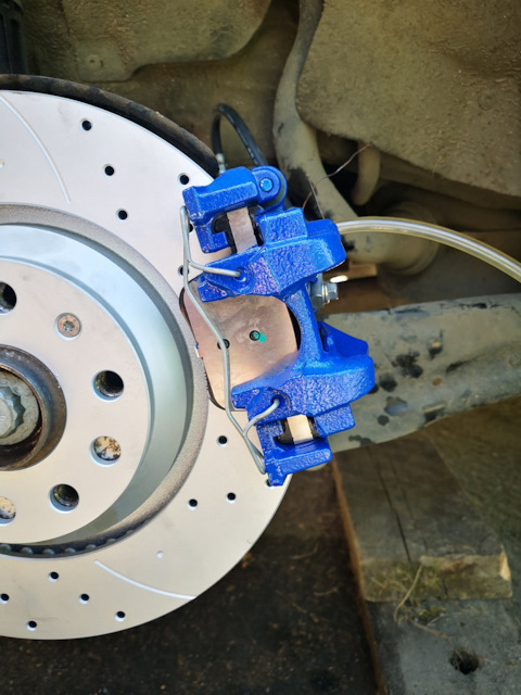

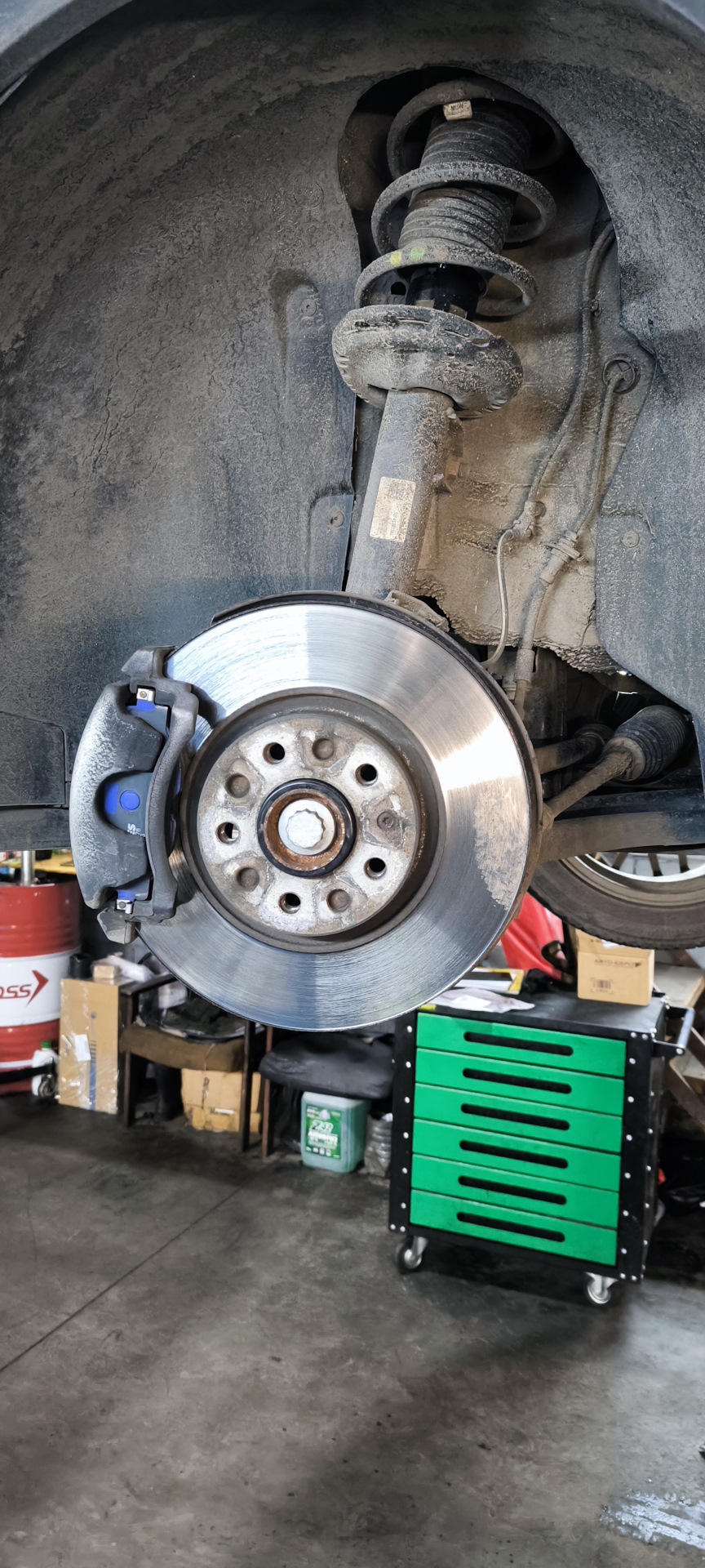

Еще в сентябре заказывал новые тормоза на 4 поршня.
И вот в октябре они пришли.

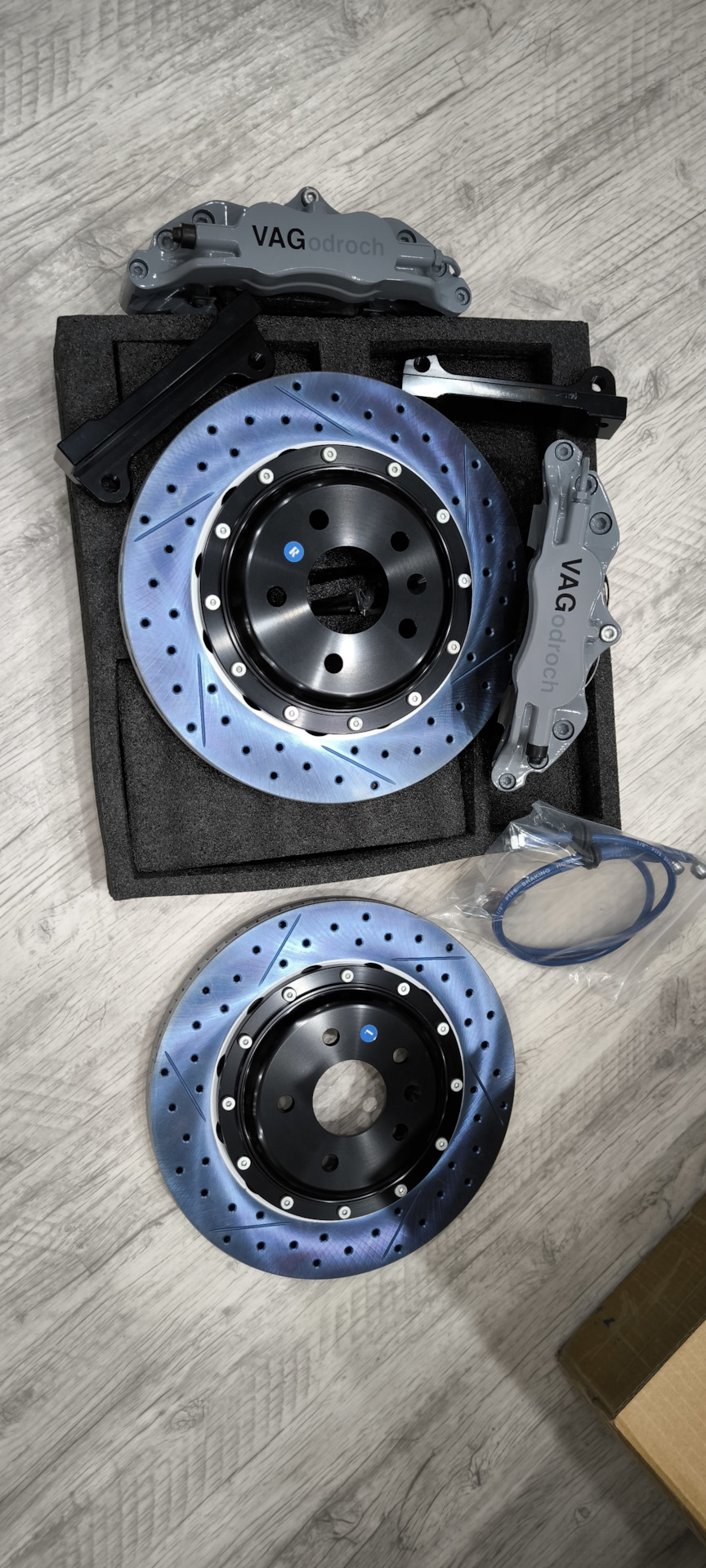

Роторные диски 330ми 4 поршневые суппорта.
Специально брал такие, чтобы можно было поставить оригинальное литье r17. Так как на зиме у меня стоят именно. R17.

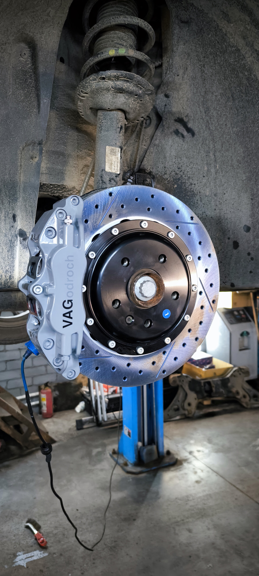

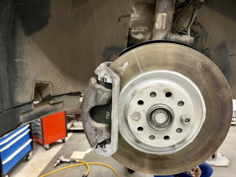

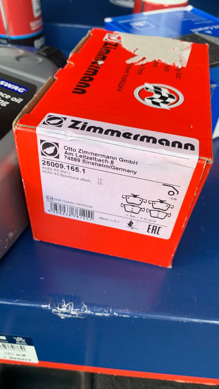

Перед полностью поменяли. Задние заменил тормозные диски и колодки.
Сразу после замены разница чувствуется. Но еще больше она чувствуется после 1000 км, когда притерлись колодки. Тормозит просто шикарно. На стоковых тормозах по трассе когда едешь несколько раз отмораживаешься если фура резко выходит и все, чувствуется, что тормоза поплыли.
На этих же пофиг. Идеальное торможение.
И снова я доволен. И снова я рад.
Да. Кстати цвет и надпись выбирал сам. С цветом помогла супруга, с надписью друг. 😂😂😂

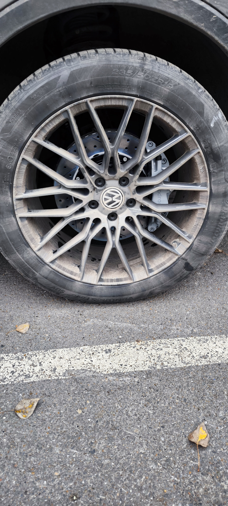

Ииии как только поставил зимний комплект. Увидел, что они не лезут. Пришлось ставить проставки. 15мм.
Хватило бы и 10. Но заказал 15. В общем не жалею.
Фото к сожалению с установленными дисками r19 не делал. Вернее делал но грязные диски
Всем удачи на дорогах. И хороших Вам тормозов
