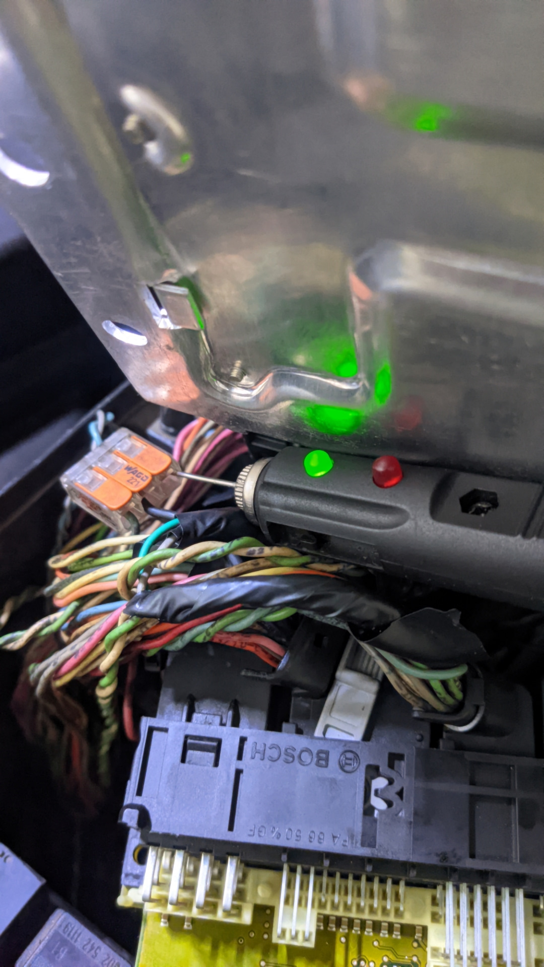

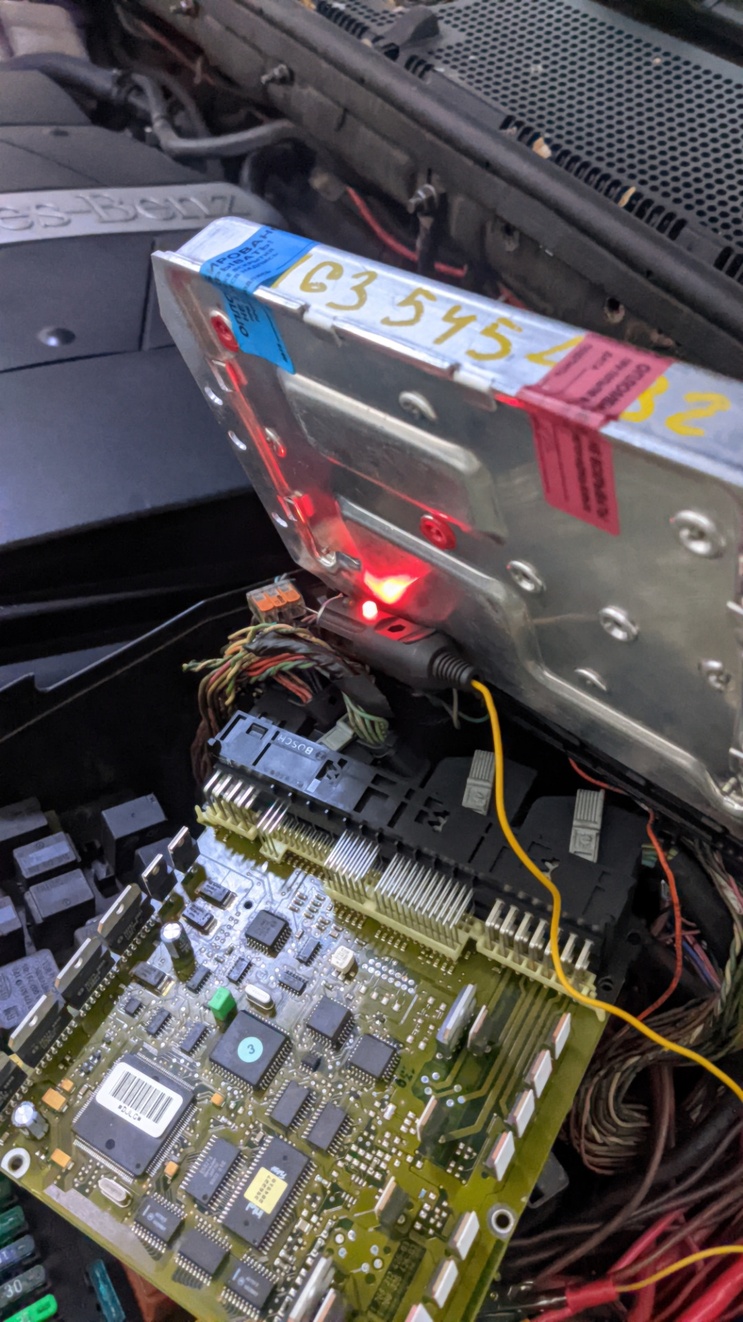

Итак, конденсаторы работают, драйвер работает, все работает, двигатель начал стабильнее работать! Всё успешно отремонтировано! Проблема была с покупки, с февраля 2022го, и только сейчас руки дошли доделать.

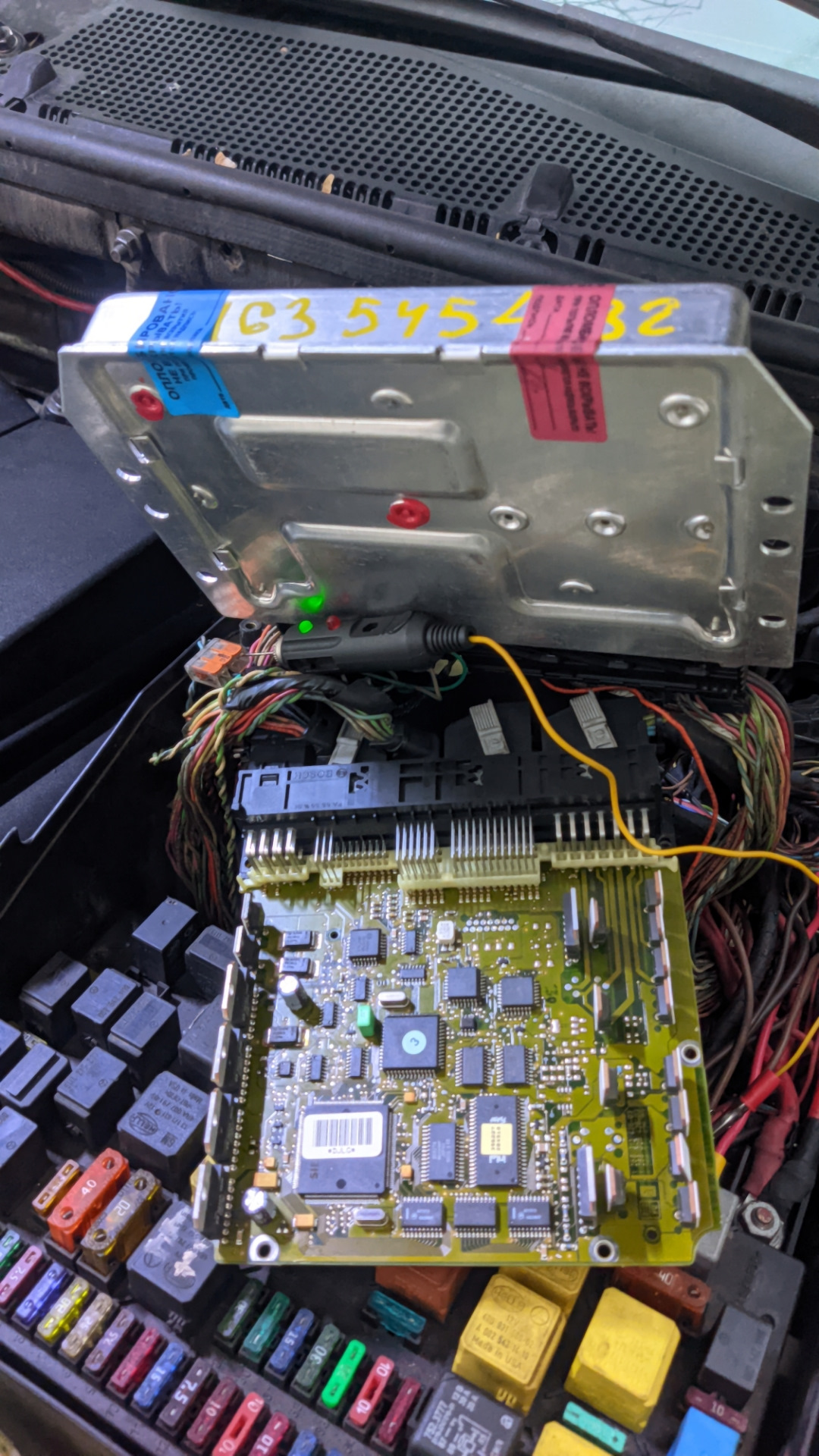

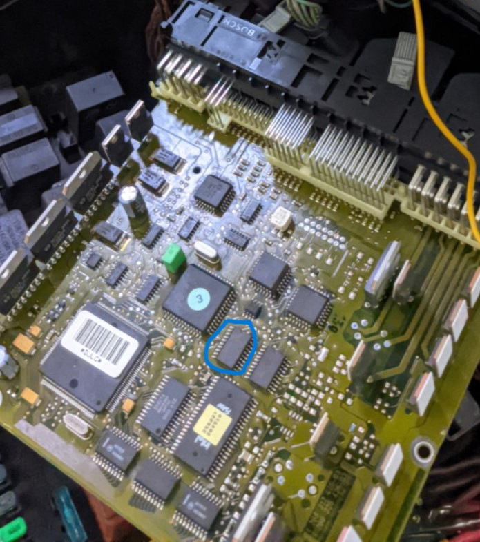

Здравствуйте подскажите, пропала искра смотрел все что только можно от замены дпкв, катушек и просмотра проводки увидел оголенный провод катушки +12в который видимо упал на массу после чего вскрыл эбу и увидел перегоревшую микросхему которую отметил на фото, я так понимаю она отвечает за катушки либо дпкв? чем ее можно заменить, нужно именно такая микросхема либо аналог какой-то?

Здравствуйте, как проявляла себя данная проблема ?
Реле бензонасоса не срабатывало
