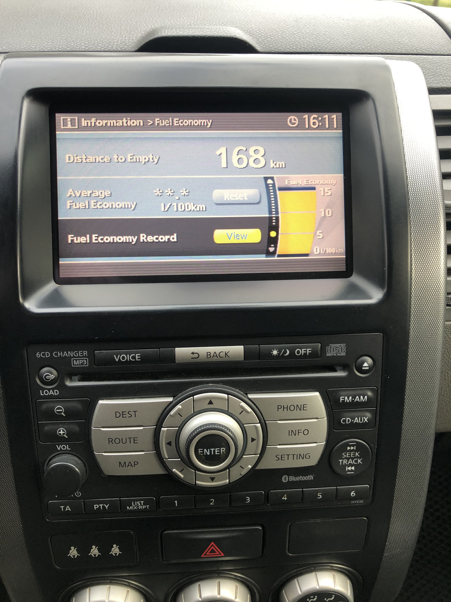

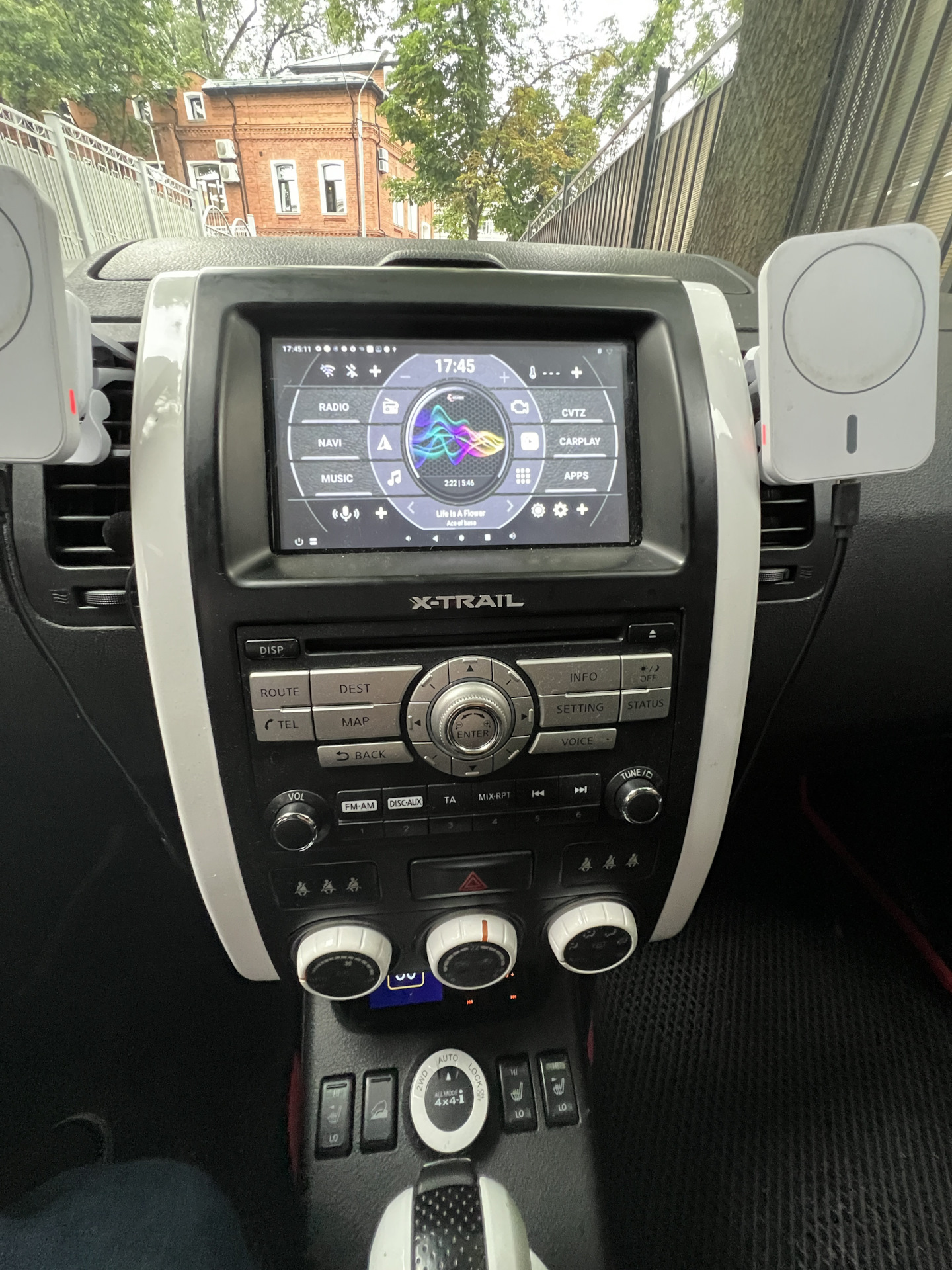

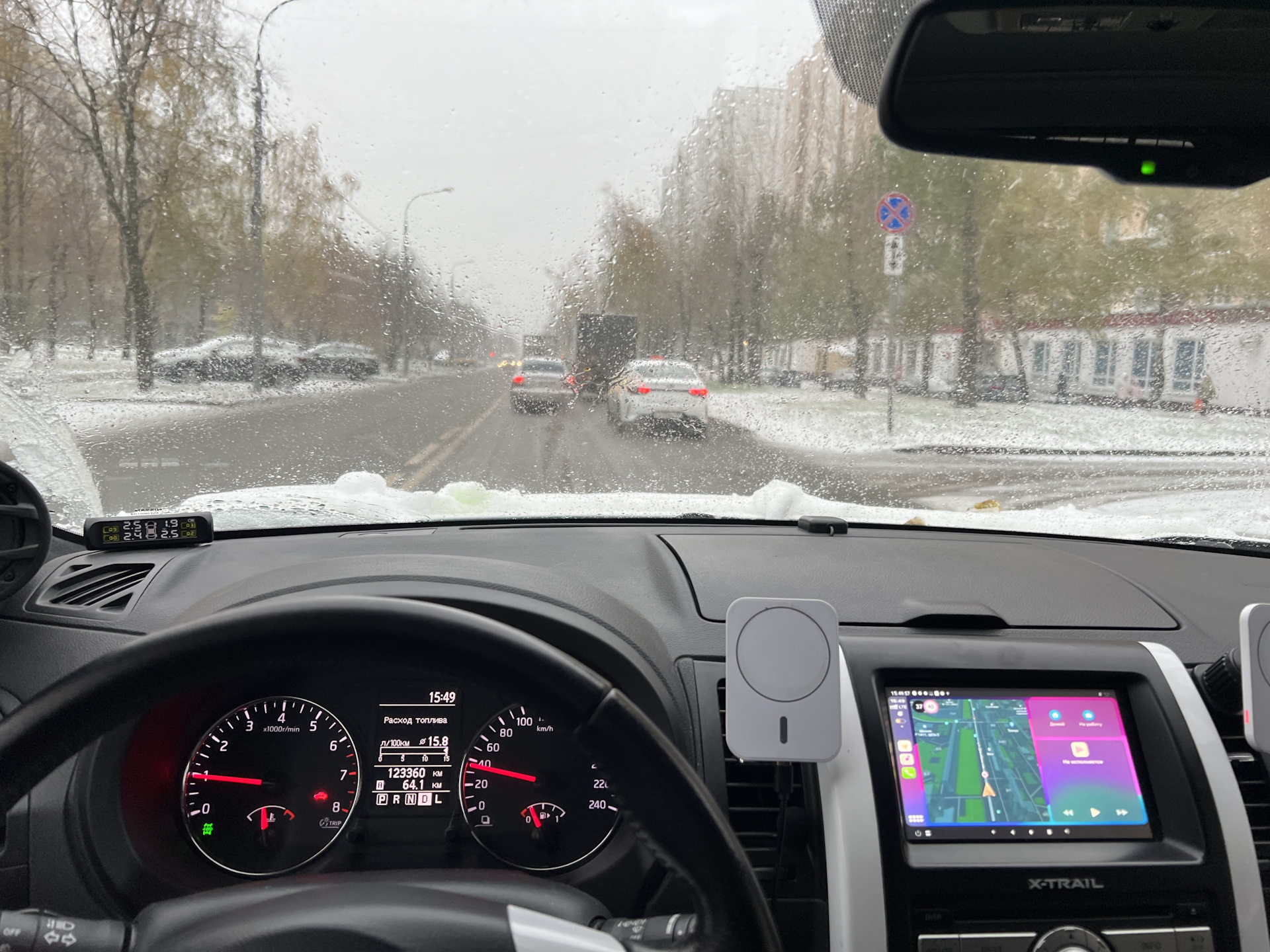

Много думал и искал информации о данном аппарате. Так как внешне он меня устраивает более чем, но хотелось бы более широкого функционала, задумался о выводе видеосигнала на внешнее устройство.
На сегодняшний день у меня работает связка костылей, а именно: сам ШГУ, накладная тачпанель для работы андроида, андроид в коробочке UGOOS, куча периферии для функционирования данной связки.
Что умеет? Да всё, кроме вшитой навигации и голосового управления.
В чём минусы? В разрешении экрана и в отсутствии независимой навигации.

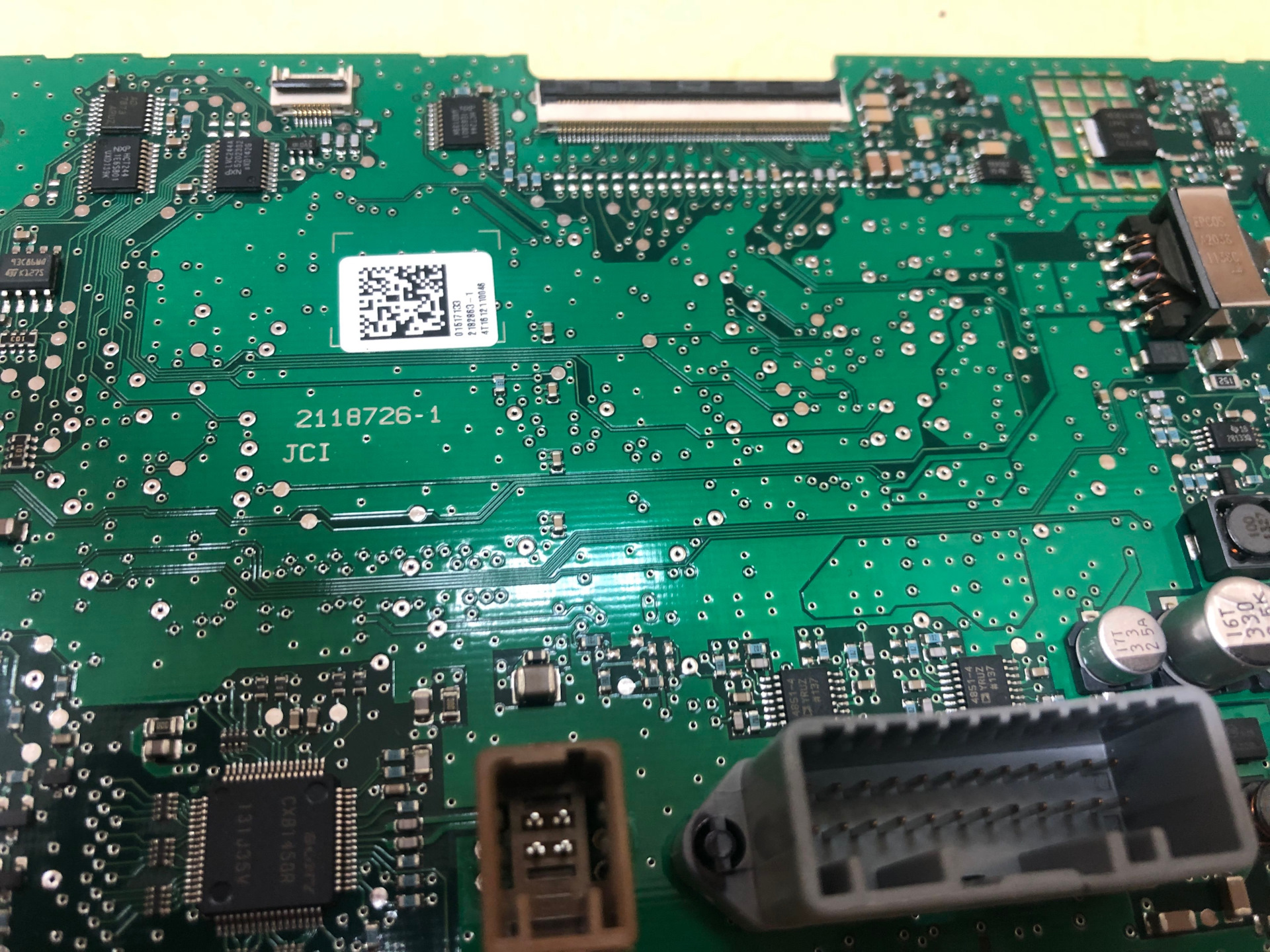

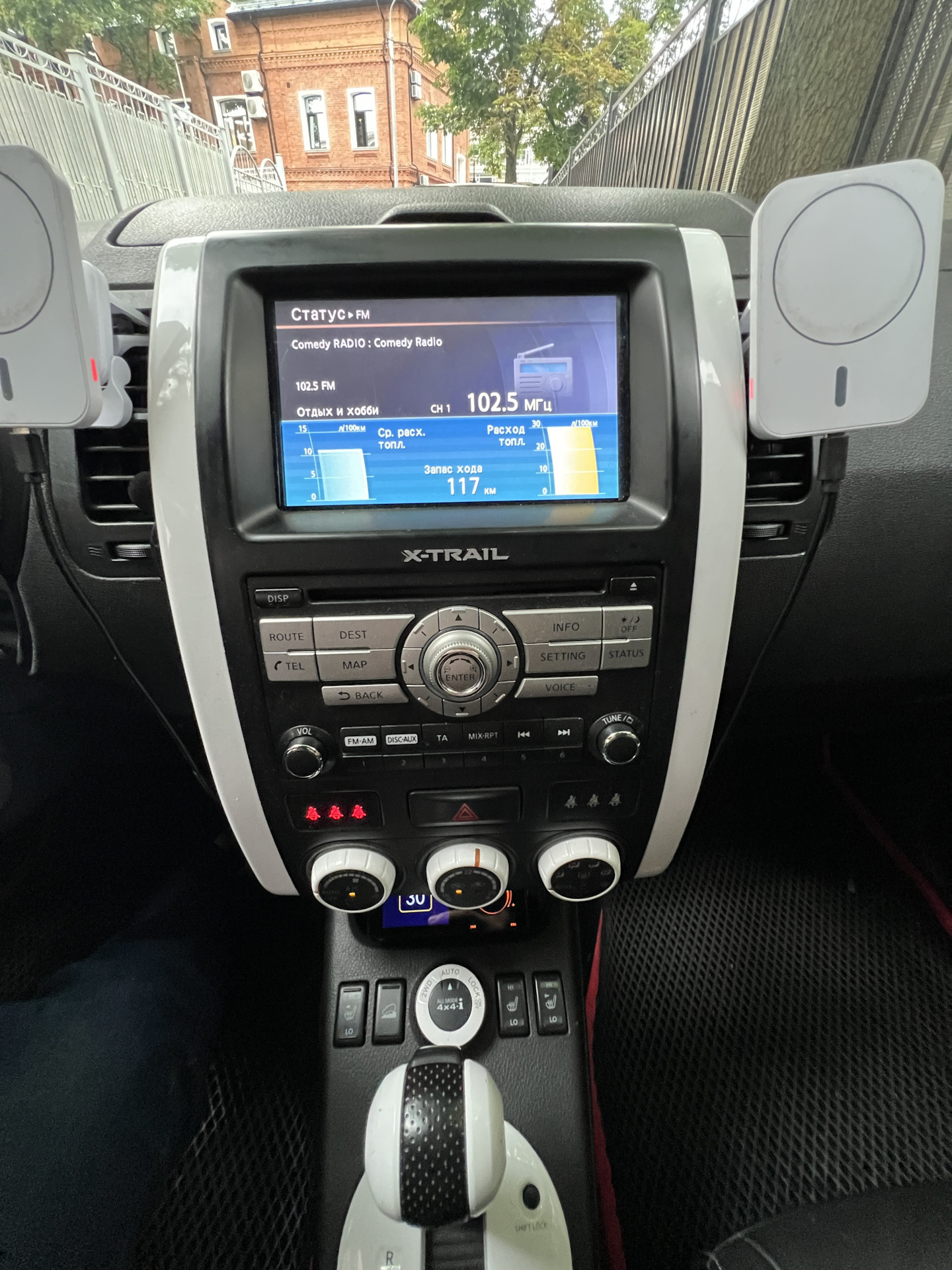

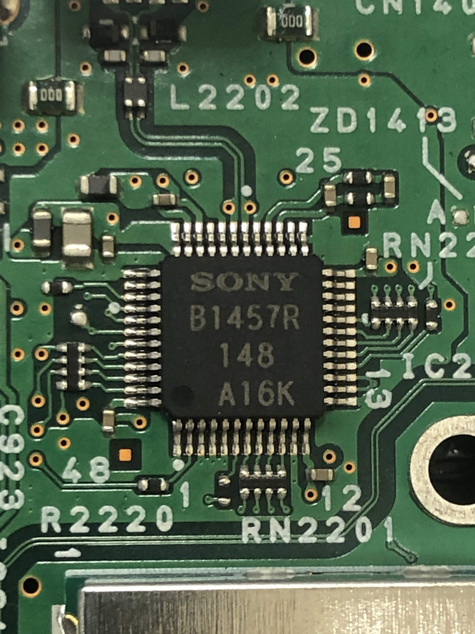

Мне приходится преобразовывать изображение с андроида в CVBS и передавать его на видеовход ШГУ. С никакущим разрешением. Хотелось бы наоборот, но тут есть загвоздка: кодировка изображения в gvif. И, да, на рынке есть транскодерные устройства, которые врезаются в штатный кабель gvif, но просто декодера для nissan нет.
Имеем:
Хотя есть на просторах али декодер LVDS to CVBS для тойоты.
С оговорочкой, что ТОЛЬКО для камер 360.
Судя по транскодерам gvif, разницы никакой не должно быть. Устройства для кодирования универсальны для тойот и ниссанов.
Какая задумка: Декодировать видеоинтерфейс ШГУ и закинуть его в Китайский андроид, в качестве видеосигнала с камеры переднего вида.
По итогу хочу:

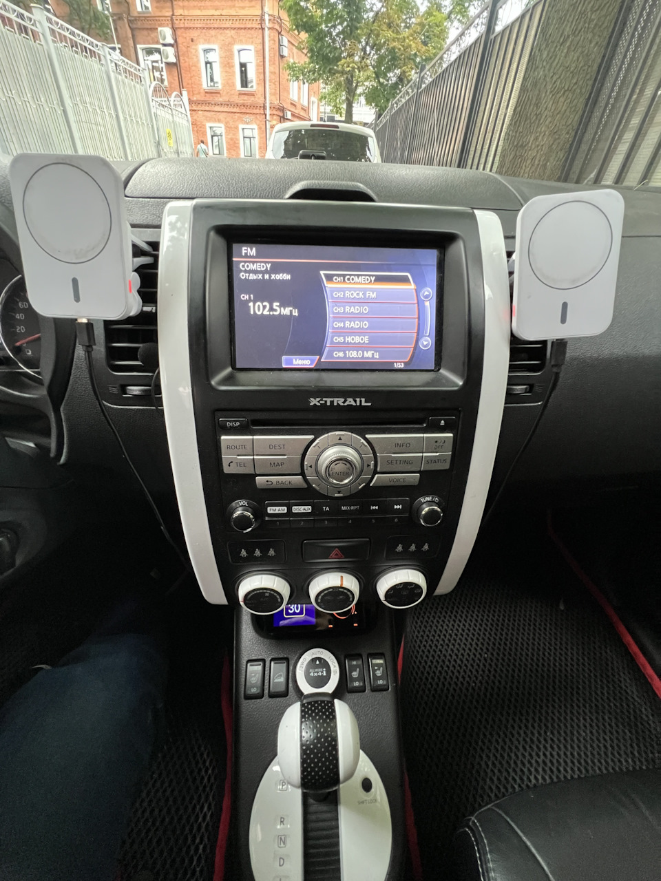

ШГУ андроид с рабочей навигацией и хорошим экраном 7 в штатное место.
При вызове изображения с камеры переднего вида получаем картинку с ШГУ, звук так же по аудиовходу.

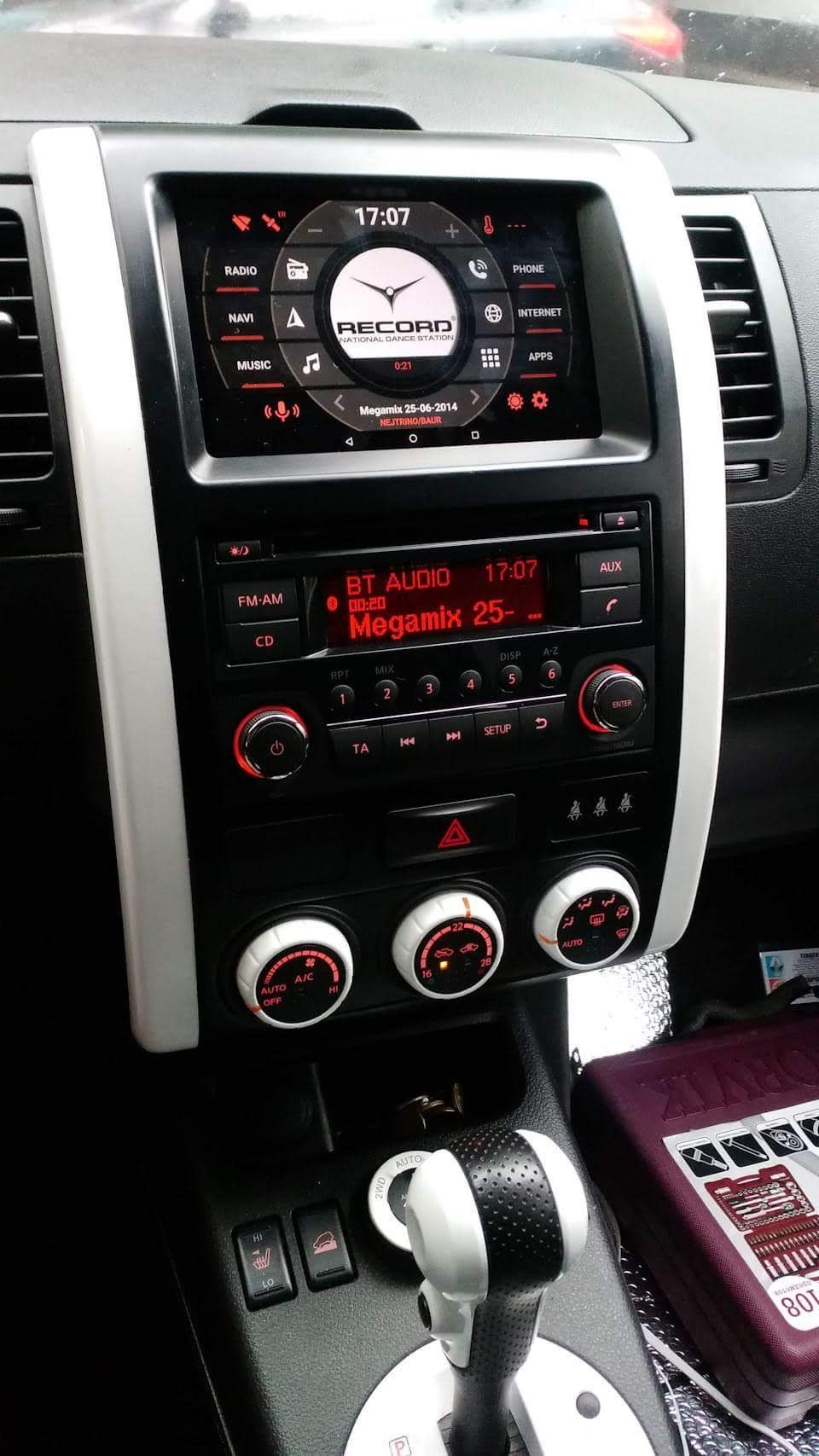

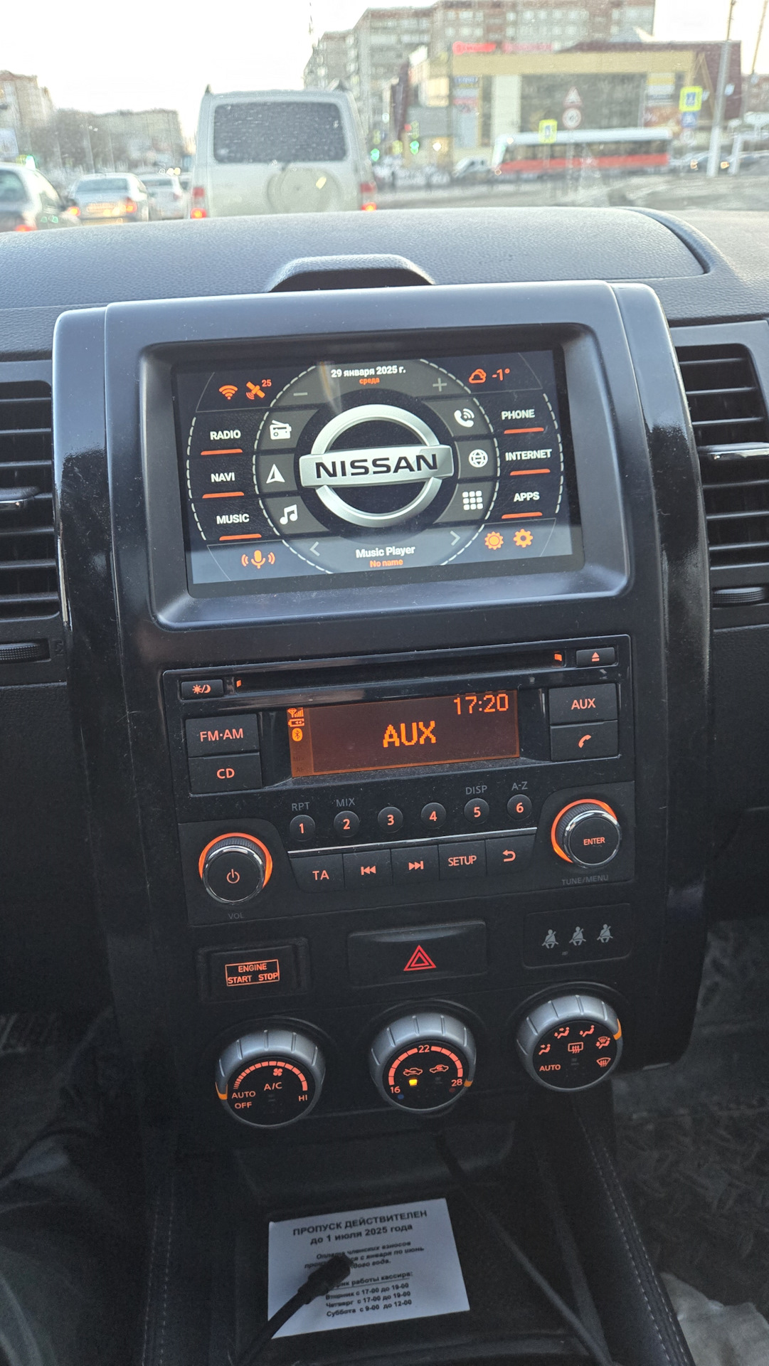

У меня аукс выход с андроид магнитолы воткнут в аукс вход штатной (кабель самодельный). Андроид 7" с норм разрешением в штатное место. Не убираю штатную магнитолу из за дерьмовой громкой связи на андройде. Штатную магнитолу сохраняете исходя из кругового обзора?
Те на штатной всегда режим аукса включен?
Типа того)
kashtan89
Нет, только исходя из внешки. Ваш вариант пройденный этап.

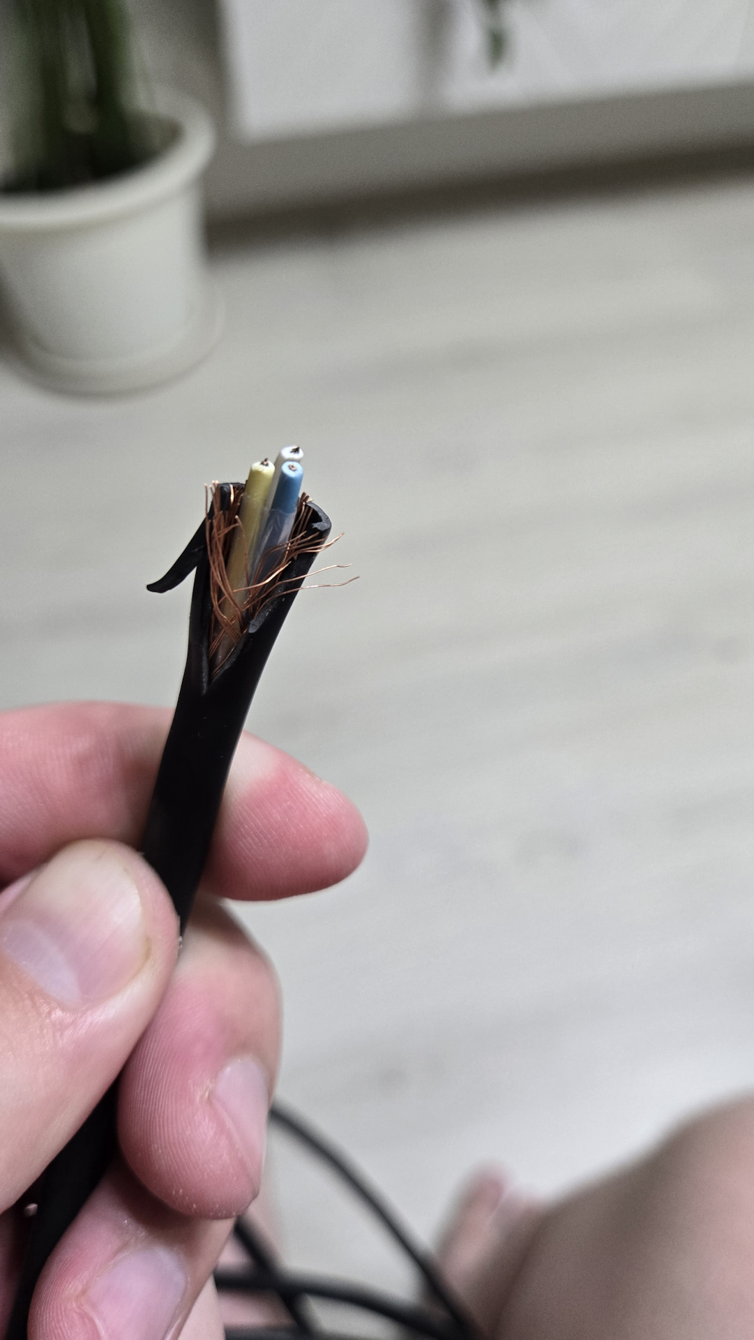

Единственное что меня напрягает, starline s96v2 фонит на андроид)
Это как?
Ну в старлайне же симка и gsm антенна, и когда он начинает связываться с "базой", в колонках начинает звенеть как на старых компьютерных колонках звенело когда сотовый подносишь) не знаю как ещё объяснить)
Ghost-Navigator
Это как?
Может быть мне их надо по питанию как то развести, типа там земляная петля и прочее. Так как не шарю в этом, не могу разобраться
Чем аукс организован? Надо экранировать
Вот таким кабелем аукс организован
Ghost-Navigator
Только экран ни к чему не присоединял
Наверное есть смысл соединить с массой со стороны источника?
Возможно) знал бы уже давно разобрался бы😄
Ну экран так работает.))))

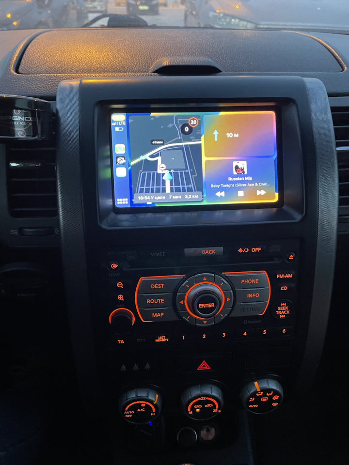

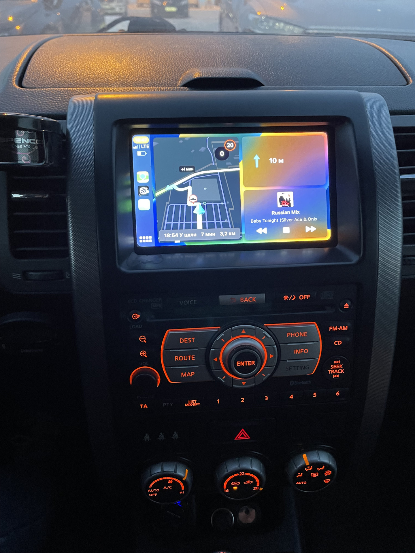

Я реализовал все немного проще, вместо монитора от штатки андроид магнитола 7” с физическими кнопками, кнопки от нее отрезаны и «шлейфами» соединены с штатными кнопками и крутилкой громкости. В итоге штатный внешний вид и более широкий функционал
У тебя можно было ещё проще сделать: в этой магнитоле не кодированный rgb. Я хочу сохранить свободные руки и родное радио. Ну и вшитый БК.
Проблема в том, что у меня комплектация SE, а там такая магнитола не предусмотрена, соответственно я ее купил и выкинул все потроха реализовав как описал.
Я примерно так и сделал))) Перебрал все ШГУ, которые устанавливались на этот авто. Остановился на этом. В связке с карлинком отлично функционирует.
Ну у вас изначально комплектация жирнее, соответственно и выбор что можно подключить больше, с не сильно большими заморочками🤷♂️ Мне то смысла не было такую брать, хотя их в последнее время много на Авито, за небольшие деньги
Говорю же — только визуал. Комплектация тут не при чём.

Ну только что ради бк стоит заморачиваться, хотя может проще найти как вывести бк на приборку, как в более простых комплектациях? А «свободные руки» это громкая связь? Так в андроиде есть карплей и андроид авто, я и штатный микрофон подключил, поэтому имхо это не проблема
Я через это прошёл и пришёл к выводу, что громкая связь адекватно реализована только в ШГУ. БК это только хотелки. Просто нравится как выглядит. Вся эта информация есть в приборке.
Почему это ? Мне вроде неудобств не доставляет андроидная реализация …
В чем подвох ? Или речь не только про связь ?
С угусом у меня тоже голосовое не сложилось …
Просто хотелка. Ugoos умеет слышать, но качество микрофона просто конченное.
