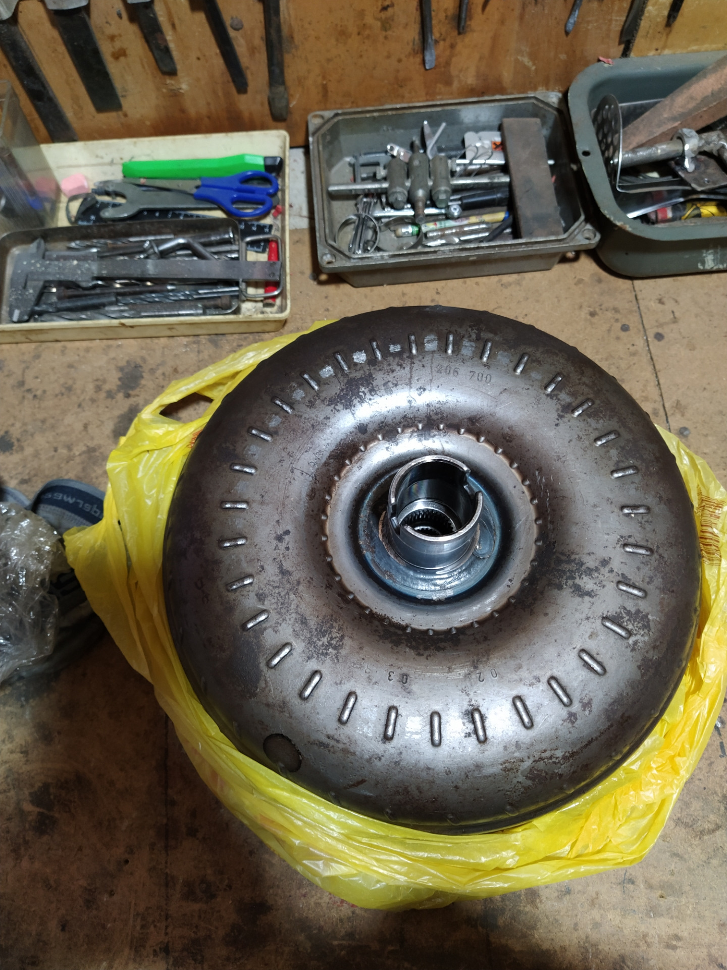

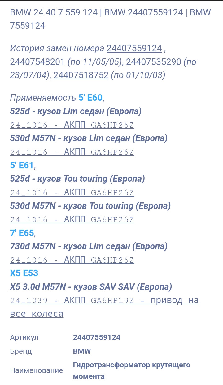

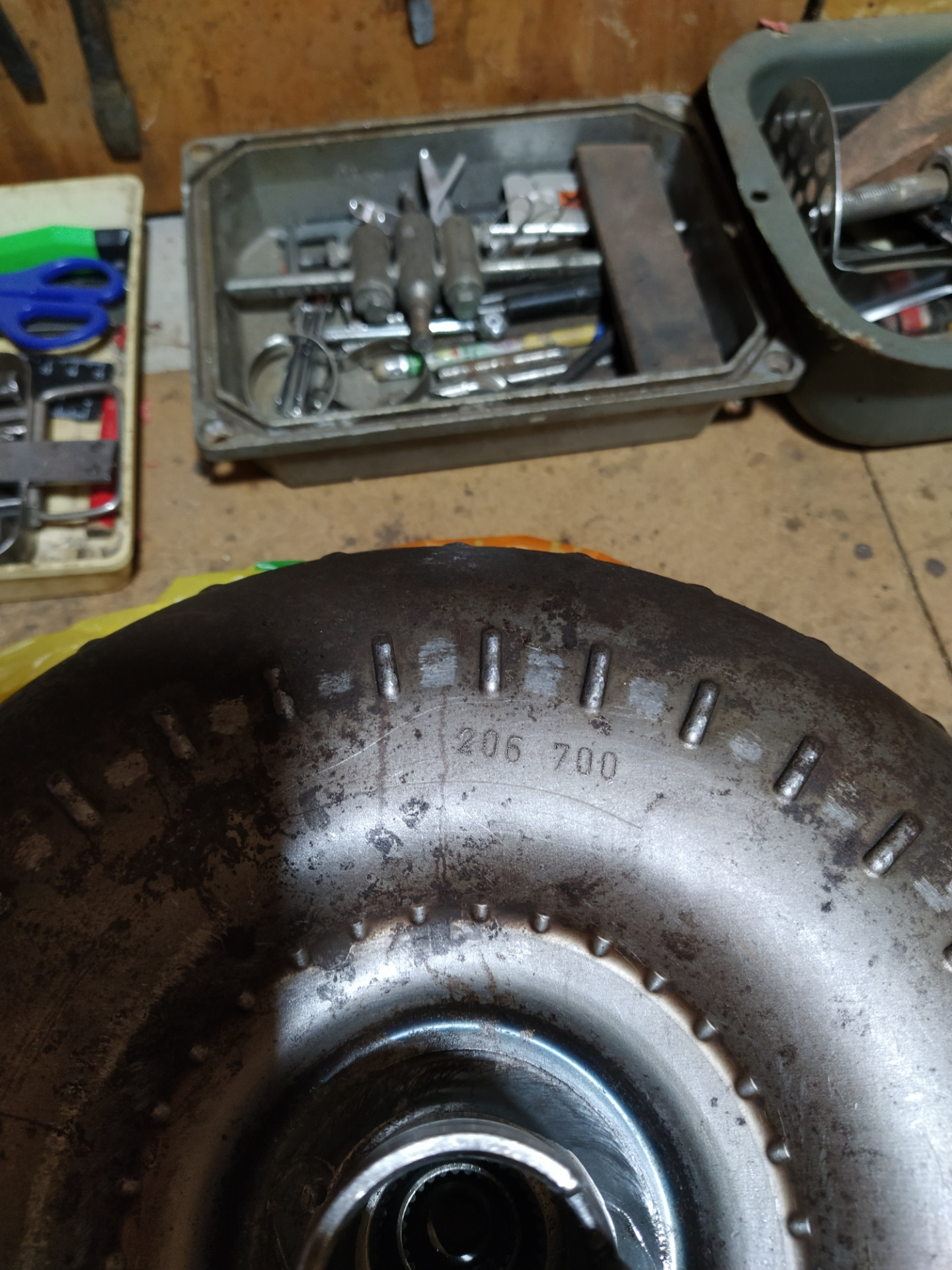

Привет. Давненько уже была проблема с плавающими оборотами на круизе в промежутке скорости от 80-120км/ч. Т.к. в большинстве случаев авто эксплуатировалось в городе, то данная проблема не была заметна, но со временем начала прогрессировать и проскакивали просадки оборотов на скорости менее 80км + сопровождались характерным звуком. Проблема известна и избита, бублик помирает. Здесь виднеется 2 пути решения, покупка б/у с проверкой преднатяга, либо свой ремонтировать. Второй вариант на мой взгляд более уместен. Однако мне попался вариант приобрести уже восстановленный гидротрансформатор у Interista1908, к тому же по очень хорошей цене. Преднатяг со слов Александра, как у нового 10Нм. По каталогу для моего авто идет гидротрансформатор Z83 (206700).
Проводить работы по замене бублика пока негде, да и желание не было лезть туда самому, поэтому все работы по замене проводились на сервисе у Александра Смольного.

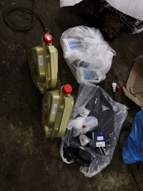

При замене гидротрансформатора влили 4,2 литра масла.
Попутно заменили все сгнившие закладные и винты в защитах, а так же хомут глушителя.
После замены гидротрансформатора проблема с плавающими оборотами решена.

Сколько отдал за снятие и установка АКПП? И сколько ра бубл?😜
400р работа, последний вопрос непонятен)
За гидротрансформатор сколько? А снятие и установка АКПП в гараже у кого то? Или сто?
80$. На СТО

А после замены бублика, корекции скидывают или нет?ну типа адаптацию
Я не сбрасывал
Норм)
Почувствовал улучшение тяги после замены бублика, кто-то пишет что после ремонта/замены бублика машина тянет лучше, острей
Возможно, раньше иногда при нажатии газа при определенной скорости было проскальзывание и падение оборотов, то сейчас нет такого
Сальник насоса ведь тоже поменяли? Corteco 01031573B стоит 3,5$
Деталь копеечная, но если собрать на старый может попить крови
Сказал чтобы поменяли, на что мастер ответил, если будет плохой свой, то поменяют, а так лучше не трогать, т.к. может быстро начать потеть и течь новый, мол сталкивались неоднократно. Крутят бмв давно. Посмотрим как будет
там и оригинальный не дорогой )
