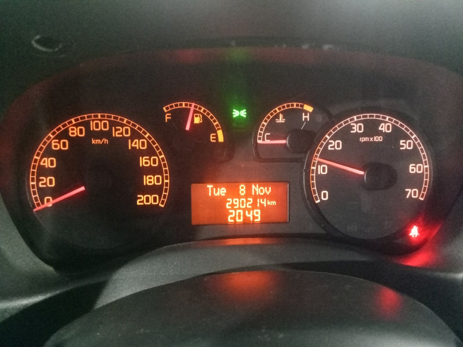

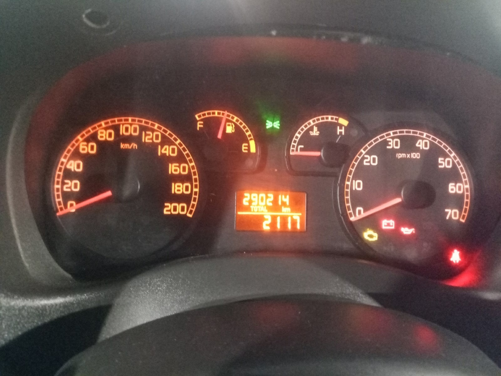

а если в базуовую комплектацию поставит приборку с БК, будет работать или нужны танцы с бубном?моя у маленьким дисплеем, хочеться с большим Дисплеем, больше нравиться как выглядит!
Понял!скажи вопрос еще есть может сталкивался или знаешь, вот у меня, согнут бак, датчик показывает не правильно возможно как-то это дело подрегулировать?
Что тут сложного, понаписал тебе хрен пойми чего.Какие то пины проверять🤦🤦🤦🤦 Покупаешь панель Ставишь Включаешь мультиэкускан и погнал прокси. Далее корретируешь пробег в щитке.Там делов на 10 мин, из которых 8 перекур)))) Нах тебе этот код не сдался.Я сейчас купил альбеевскую приборку Комфорт большой экран), немного затюнить ее попробую, хром подкинуть, Пересвет сделать.У тебя приборка называется БАЗА
Нужно сравнить разъемы сзади блока твоей приборной панели и той, которую хочешь поставить. Схемы погляди по распиновке. Может всё взаимозаменяемо. А может вообще нет смысла этим заниматься.
По разъемам понятно, а вот програмно, шить не нужно будет, пост один смущает

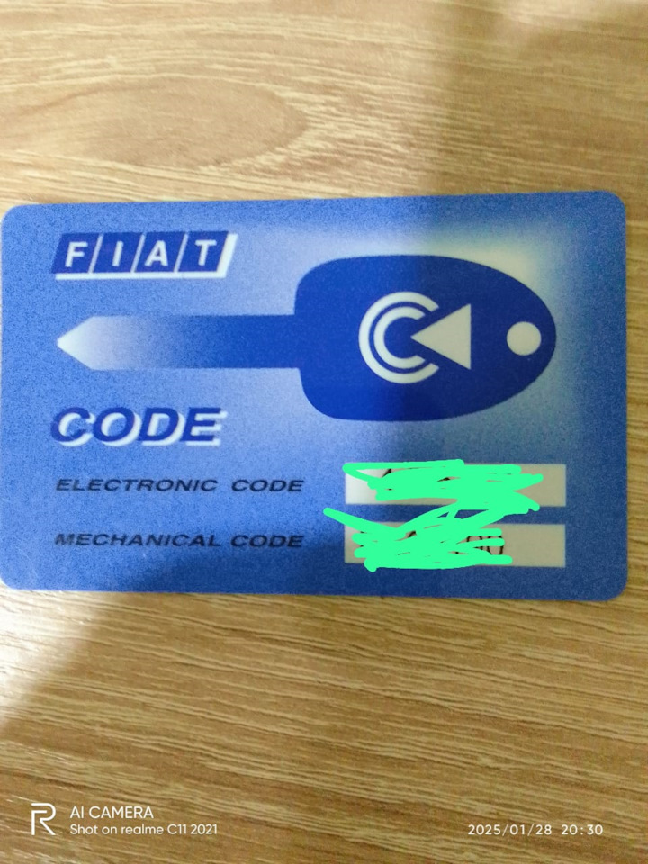

Ну прокси-адаптацию нового блока делать надо всё равно. А чтобы это делать всё, нужен код с пластиковой карточки, которая при покупке альбеи вместе с ключами отдаётся.
Значит надо поймать хозяина того и поколотить))) Мозги же свои он не потерял, а карточку профукал))) Наверное надо по вин-номеру делать запрос куда-то (дилеру, заводу и т.д.), дабы они дали ту пластиковую карточку с кодами…
Шить нужно однозначно будет.
Тогда, великая проблема, хозяин предыдущей, потерял эту карточку!((( Можно как то востоновить или узнать этот код
Звиздец(
Да. Писец большой и волосатый))) Печалька. А потом народ пишет, почему не проходит операция прокси)
Да теперь проблема как и где узнать найти этот проклятый код
Поищи по инету. Можешь заехать к хакерам в автосервис по прошивке блоков) Мож они считают прошивку из панели и найдут тот код. Тут масса путей.

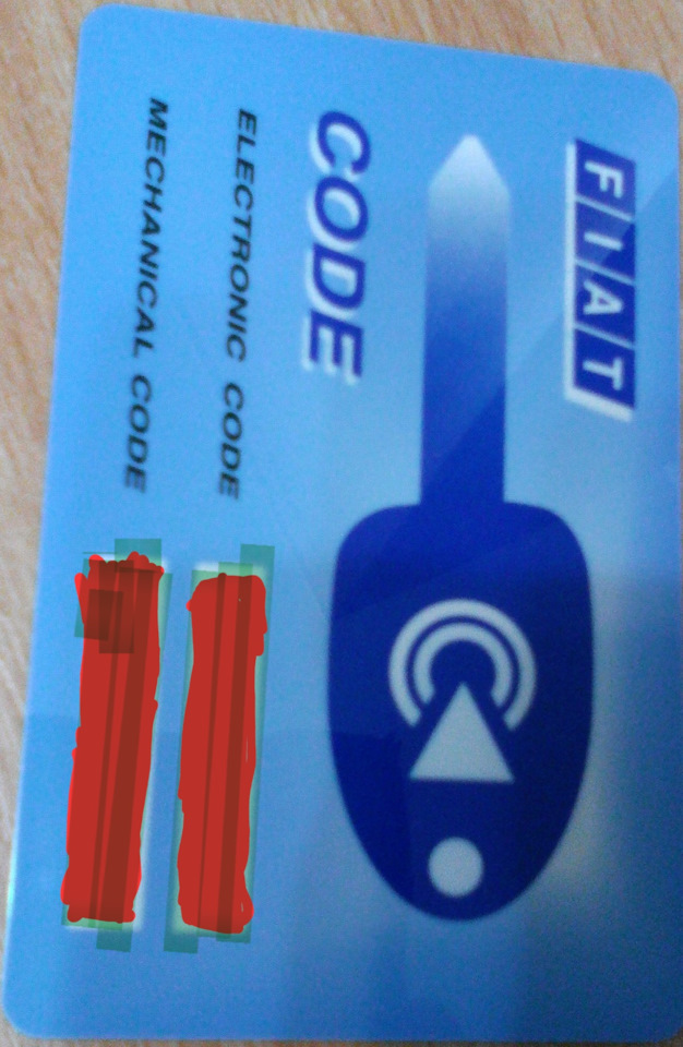

а какой из этих двух кодов нужен?
Первый. 5 цифр.

Вопрос снят по карте, вытрес с бывшего хоза спустя 2 года 😁
Вот это другое дело.

Не знал, что в базовой комплектации нет бортового компьютера)
Есть бк везде, но в базе он урезан по-максимому.
