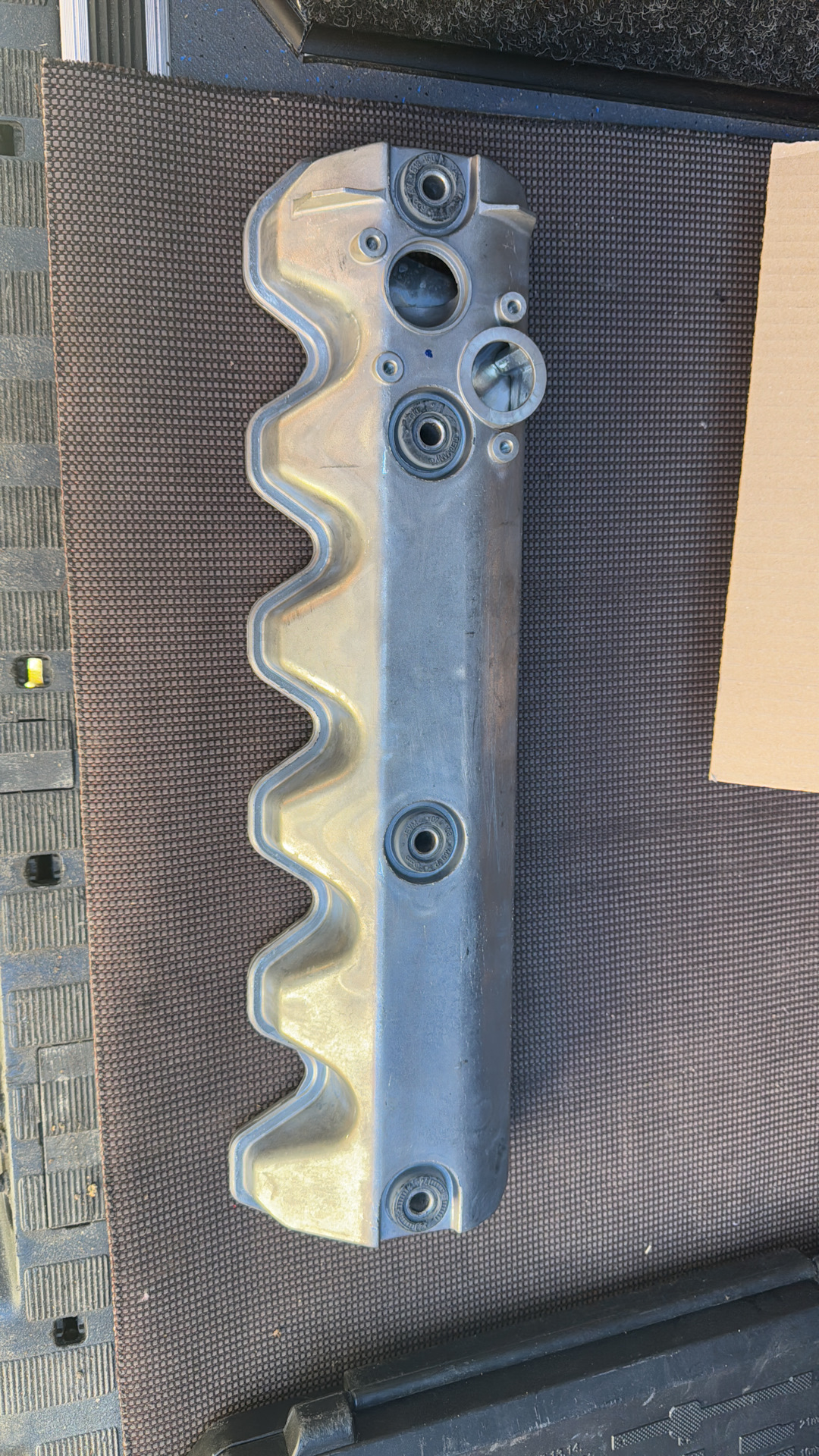

В процессе замена клапанной крышки и сново термостат (прошлый менял 2 года назад)
