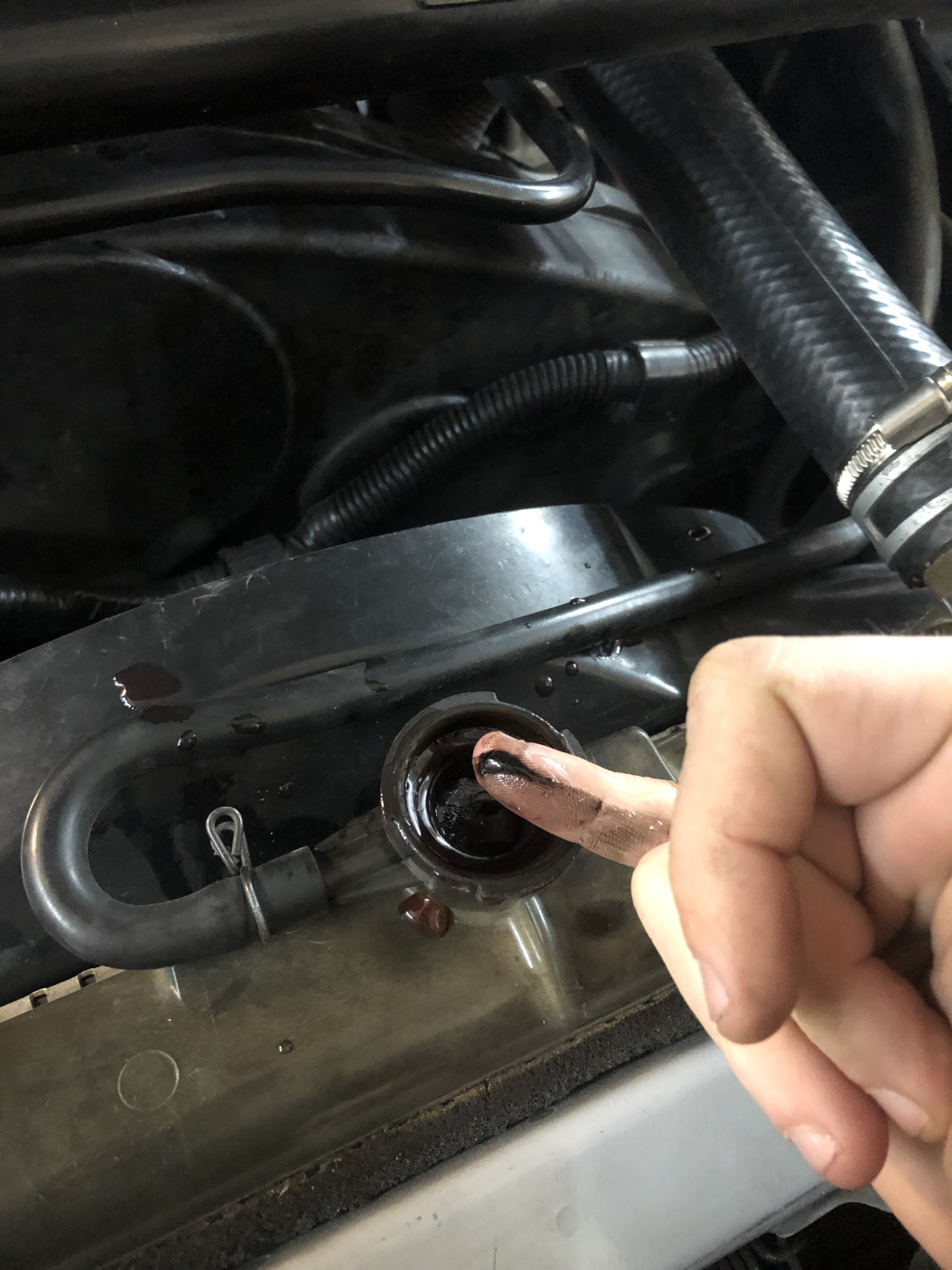

Ребята тысячь 20-30 назад полностью откапиталил движок ГБЦ GMP новые сальники клапанов притирка все дела
Опресовали ГБЦ, отшлифовали и ГБЦ и блок
Новые поршни, кольца, все вкладыши, все сальники. болты
Стал замечать небольшой налёт масла под крышкой радиатора, вроде не было его ранее
Что это может быть?

Было такое. Налёт был под крышкой радиатора и плёнка в расширительном бачке. Оказалась прокладка ГБЦ.
ГБЦ новая шлифованая
Блок снимали шлифовали плоскость
Прокладка элринг металлопакет
Болты новые AMC 115ньютон поездил около1000км сзади где масляная магистраль на улицу масло сопливило(между блоком и головой, их больное место) перетянул ГБЦ 115или 120 Ньютон и всё сухо чисто
Новое это гг по чуть чуть в радиаторе смущает
ГБЦ была новая. Прокладка гбц тоже элринг была, она и подвела(((
Поставил оригинал.

Это пальцем вытащил изнутри, если не ковырнуть то при открытой крышке внутри радиатора чистый антифриз
Это явно масло попадает.

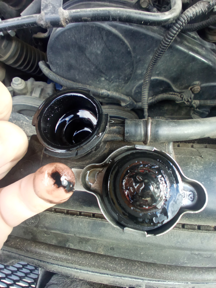

Паника не пройдет! Ничего пока страшного не случилось, максимум может быть прокладка гбц. Понаблюдай, если сможешь фото этой шняги в радиаторе в студию
Сфоткаю
mgdLAN
Сколько времени/пробега прошло с момента ремонта, когда появилось масло в радиаторе, как много масла всплывает в радиатор?
Масло не всплывает, это я пальцем вытащил изнутри радиатор с верхней крышки изнутри как пленка.

Верх радиатора изнутри ковырнул это налипло на палец, ещё пытался что то пальцем нащупать вытащить, нету

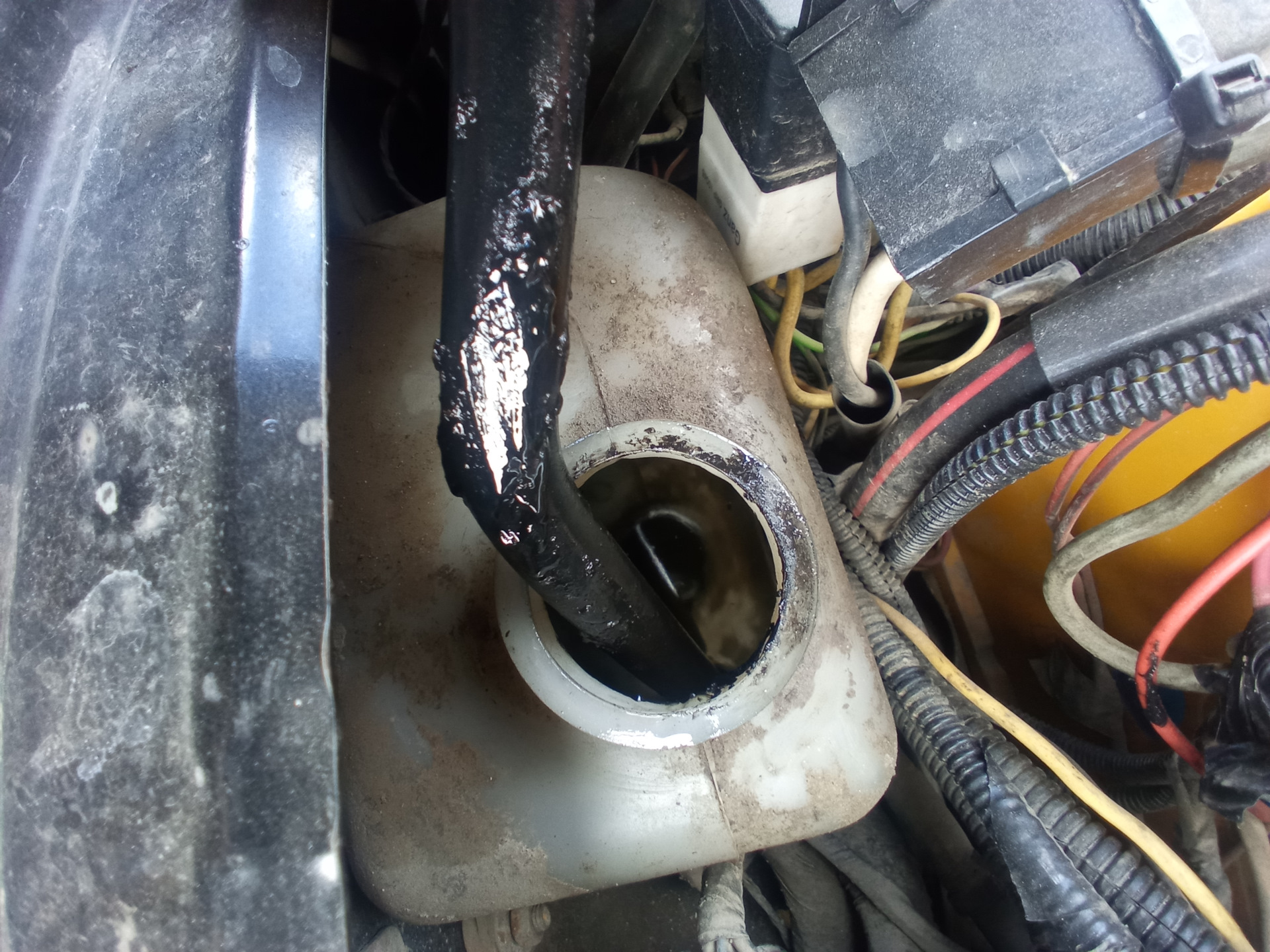

Такая же беда, жду …куда вылезет
У тебя есть фото ?под крышкой что?
Нет фото, черные сгустки и в расширительном бачке тоже немного имеется этого добра(((
Это после того как пальцем изнутри сверху радиатора провёл как налёт, если просто крышку открыть то чисто, такого нет
vaz2101-1970
Ждём…куда лезть непонятно все равно(((прокладку с ЗП куплю пусть лежит.
Точно знал бы что прокладка сдохла сегодня же разбирал, не страшно, пока не уверен в проблеме, не хочу чтоб оказалось что просто так разобрал
В бочке только на трубке, антифриз цистый

Здравствуй, как дела с маслом в ож?
Турбина у меня охлаждается водой и маслом в ней не может быть причина?
Привет. Починил. Металлопакет разпозся и коналы воды и масла сошлись в кучу.
