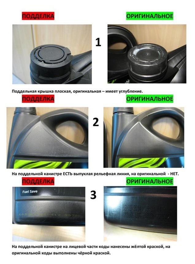

Пробки – самое идентифицируемое отличие ниссановских и маздовских подделок. Судя по всему, для увеличения рентабельности, преступники изготовили только одну форму для выпуска пробок, причем она очень похожа на тойотовскую. У мазды же центр крышки должен быть вдавлен внутрь, а на лепестках, за которые выдергивается центральная часть, есть 4 углубления для сгиба. Поддельная крышка просто ровная.
Задняя наклейка поддели имеет двухслойную структуру (некоторые люди считают это доказательством оригинала), но у настоящей канистры нижний слой обрезан уже верхнего в месте, где вы должны подцепить его пальцем. Да и в целом качество оклейки хуже – на этикетке могут быть волны, под наклейкой много песка.
Сами поддельные канистры сделано менее качественно, чем оригинал. Описанных признаков более чем достаточно, чтобы отличить левую Dexelia от настоящей.

Не оспариваю все, что было написано выше.
Но этим вопросом (масла) занимаюсь давно и могу намекнуть про качество банок:
вы реально думаете, что ВСЕ масло Оригинал во всем мире льют в банку, которая сделана на одном заводе?
Банки сильно отличаются от завода к заводу, от региона к региону…
Причин тому много. Старые литьевые машины, не эталонные формы, снижение качества для снижения себестоимости банки у субподрядных производителей и т.д.
Короче, показатель конкретно для Декселии, это не банка, а только масло внутри.
П.С. есть некоторые производители масел, которые реально льют свое масло только в один вид упаковки, которую делают сами на одном заводе, и потом развозят ее по всему миру. Вот там можно по некачественному принту сделать вывод — подделка. Для Декселии это не катит…
