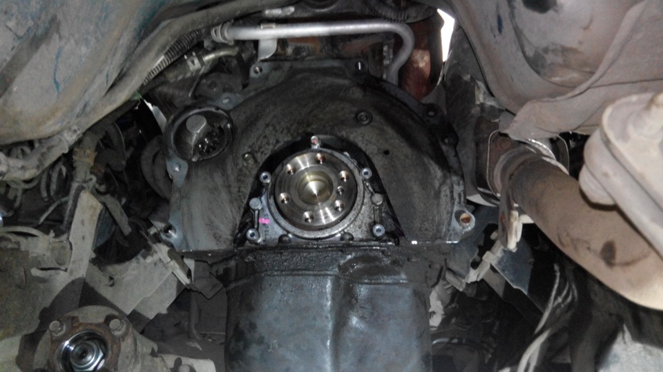

потом доработав головку на 17 всё таки отделяем транс от маховика
наблюдаем напрочь дохлый коренной
выяснелось, что по какой то причине сальник сработан на одну сторону… ХЗ по чему…

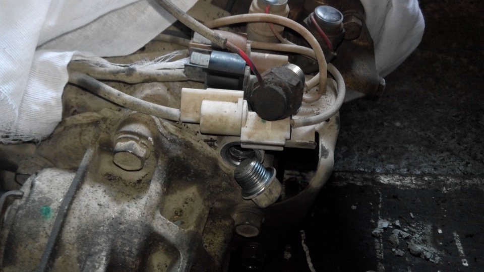

По скольку машина у меня 2007г ДО РЕСТАЙЛ, то у меня присутствует лягушка на переднем мосту, а МКП пришла рестайлинговая, по этому переносим датчик включения 4WD на новую раздатку

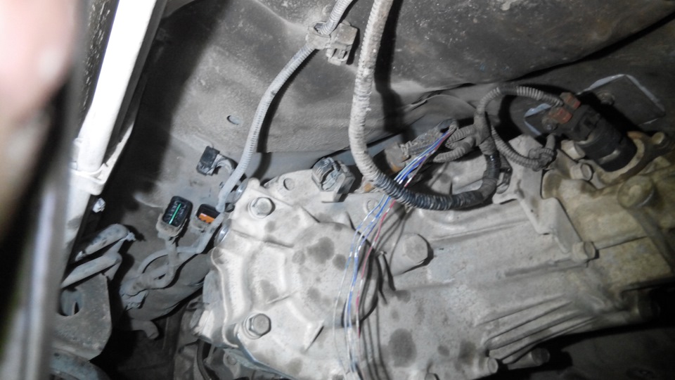

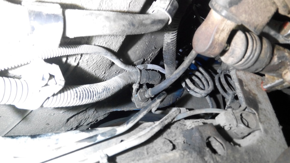

По "МАНУАЛУ" ищем в АКП косе нейтраль и задний ход, куда врезаем МКП косу
и укладываем в гофру

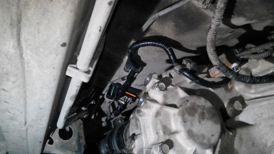

На моё удивление все заклодные на МКП версию присутствуют на АКП версии (напоминаю что у меня до ресайл 2007г).
заклодная на сцепление

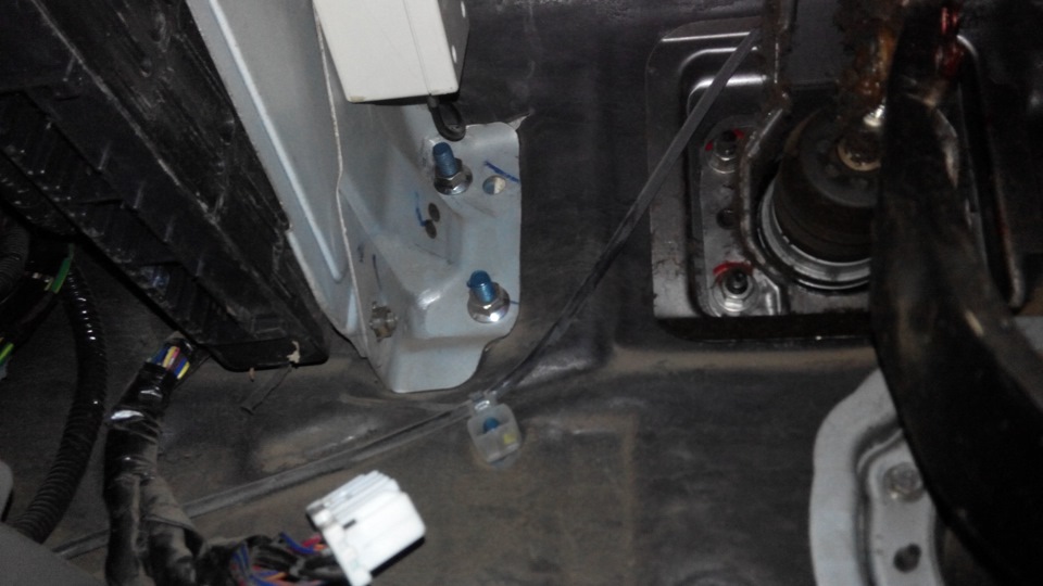

снимаем блок ЭБУ АКП
и наблюдаем заклодные на ГЦС :) остаётся только изрядно разболтав, выбить один болт крепления ЭБУ АКП и высвердить отверстие
по заранее очерченым контурам

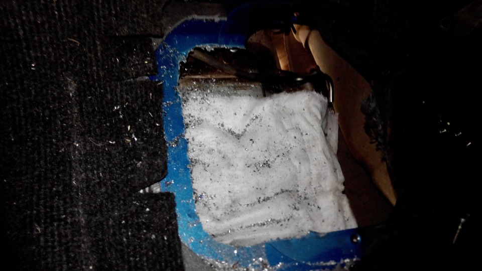

планомерно с завидным упорством, высверливаем под МКП селектора
вскрытый метал красим! дабы не гнил…
