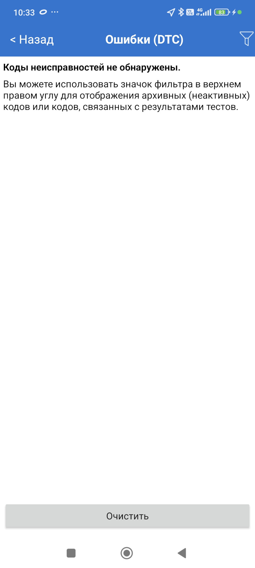

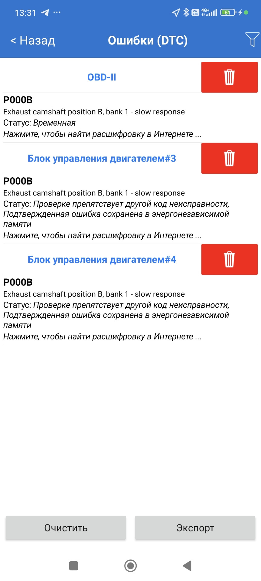

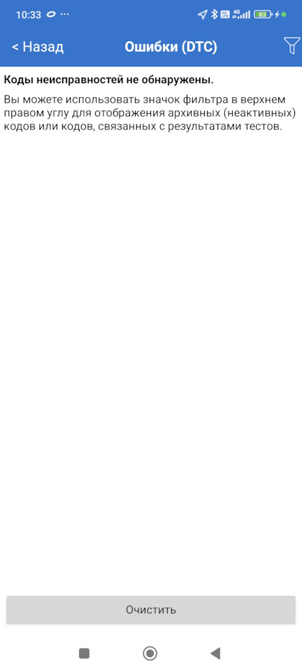

Надоела периодически появляющаяся с момента покупки автомобиля ошибка Р000В по клапану регулировки фаз выпуска. Промывка его очистителем тормозов особого успеха не принесла, поэтому неделю назад заказал на Озоне этот клапан. Вчера он был благополучно установлен. Сегодня с утра уже ощутил разницу в холодном пуске: пропали лёгкие провалы в работе двигателя и подтряхивания.
ozon.ru/t/o3ggQPO
Заказывал здесь, может кому пригодится.
