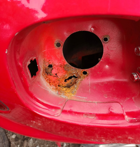

Лючок бензобака оказался не девственен…
Mitsubishi Mirage IV

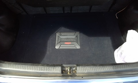

Молорик! Сабж стоит?=)
а як же)) слабенький, но мне хватает! mystery mtb200a над только настроить его правильно)
охххх=))) сурово=))) 50 Вт=)))
однако этого более чем достаточно, басс выдает неплохой, ток накладка задней двери бренчит)) где-то тут видел запись, один чувак на таком же сабе усилок перепаивал, кондеры ставил более емкие и че-то еще делал, в итоге говорит звук стал намного лучше)
Я разбирал такой=) Ибо маюсь временами ремонтом усилов, там есть над чем поработать и над БП и над УМ=))))
Вот я и думаю над ним поработать)) может подскажешь чего там можно проапгрейдить?)
Ключи попроизводительнее в БП. Емкости буферные после преобразователя в 2 раза больше, керамику согласующую после выходного каскада в УМ вместо МЛТ-ек… Ну это для начала, дальше по слуху=)))
ааа? блин, глубоких познаний в этом у меня нету, с паяльником конечно на ты)) вот бы отчетик какой или еще чего-нибудь)
скинь фото платы в HD.
Хорошо! Только чуть позже, сегодня в ночь в хабаровск еду, саб в багажнике) приеду сразу сниму и зафоткаю!)
Ни гвоздя ни жезла! Особенно детально сфотай ключи (те что к корпусу притягиваются) и номиналы бочек с емкостями.
