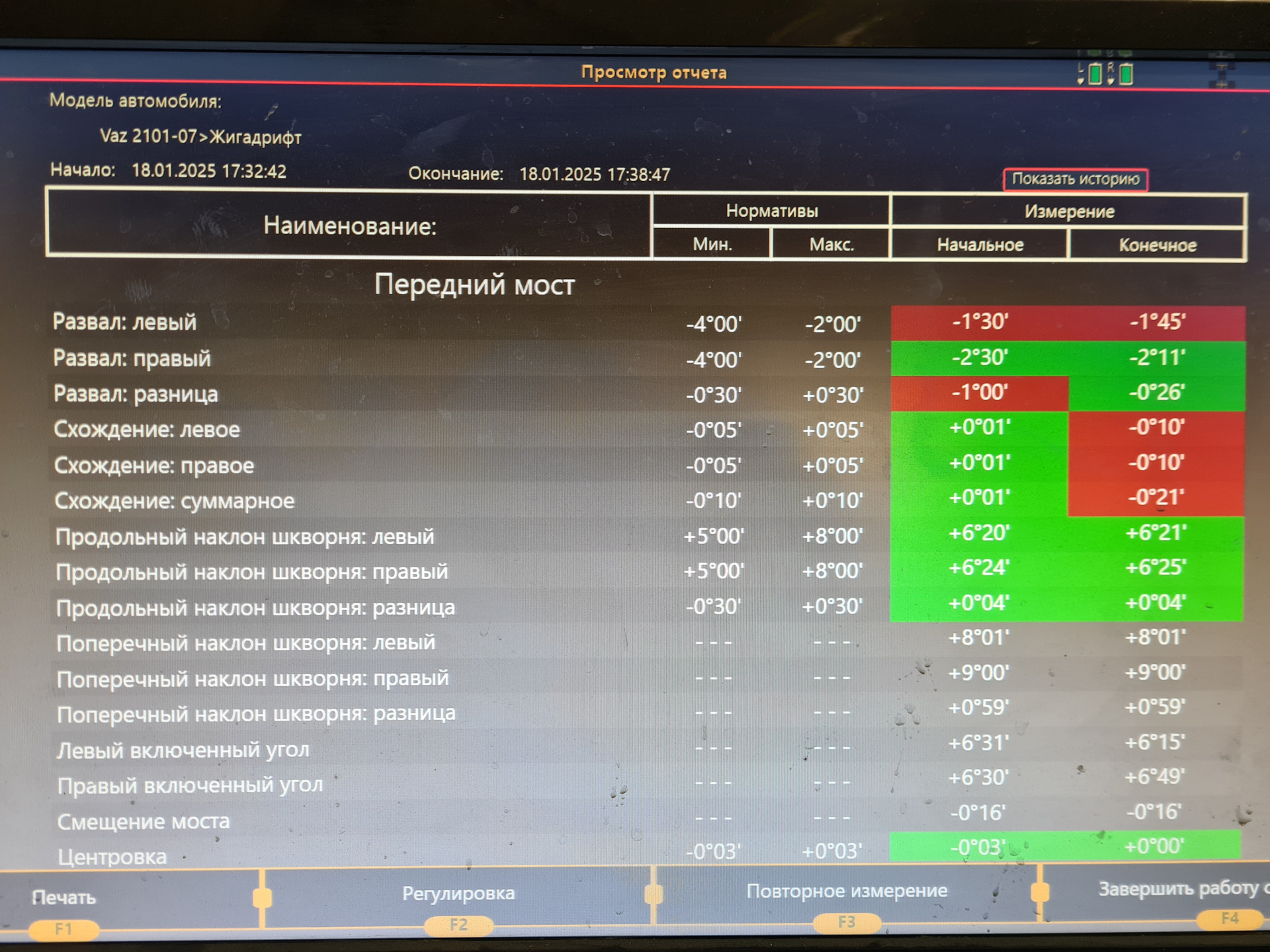

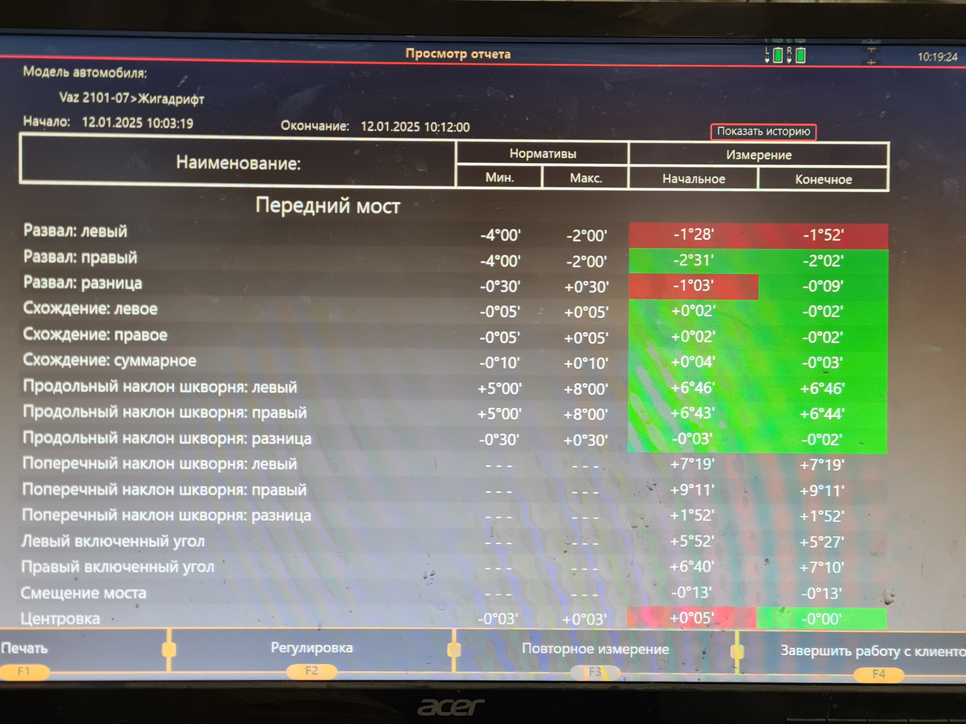

На первом зимнем этапе по дрифту, выяснилось что машина рулится как-то не так.
Изменения относительно прошлой зимы: Оставил переднюю летнюю подвеску на пробу (аморты club turbo street и стаб). Поправил углы установки колес под зиму, развал -2, кастор 6,5, схождение -0,12 суммарное (прошлый год -0,15).
В планах было вернуть мягкие аморты и поэкспериментировать с углами установки колес.
На этапе как раз крепко прилетел в бруствер разок, руль чуть сместился от центра, тут уже без вариантов надо ехать на развал.
Для пробы выставил схождение в нули (почти).
В лучшую сторону изменений не произошло, но и хуже не стало.
Во вторую итерацию развел колеса чуть больше чем прошлой зимой на -0,20
Эффект почувствовал сразу после выезда из сервиса, при обычной езде по городу, руль как будто стал легче, машина стала отзывчивей и на трассе стояла более уверенно. Тесты на озере подтвердили, что машина начала рулиться с кайфом как и в прошлом году 🤘.

Вывод очевиден, углы установки колес влияют на рулёжку больше чем компоненты подвески.
