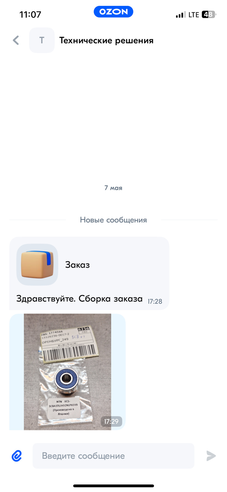

Короче перелопатил я уйму постов и всего что только можно было, почитал, повникал и определился только с одним подшипником 6303-это NTN SNR-6303LLUC35K. По маркировке почитал значения именно NTN, что работа его в диапазоне -40/+150 и смазка там какая-то прям джапано-джапановская, зазор С3, ну да Бог с ним-определился. Осталось теперь определиться с маленьким и их два-NSK B885T12DDNCXMC3E или всё же подороже NTN SC8A37LH1 ?! Последний по описанию у чувака спустя 5 лет с установки и по сей день ходит. Склоняюсь к нему(NTN). У кого какие мысли? Тема конечно заезжена, но вот никак не отпускает.)
Маленький бери NTN, который с синими пыльниками, такой в ориге стоит, а большой, он с зелёными пыльниками NSK, там другое обозначение, не llu, там именно должен быть хитрый спец пыльник, для генератора.

Всё. Я тоже разобрался, и нашёл, и купил их. Эти варианты только ходят. Все кто разбирал генераторы наши, по заводу там стоят именно эти два подшипника, точно такие же. Дорогие, но что делать…

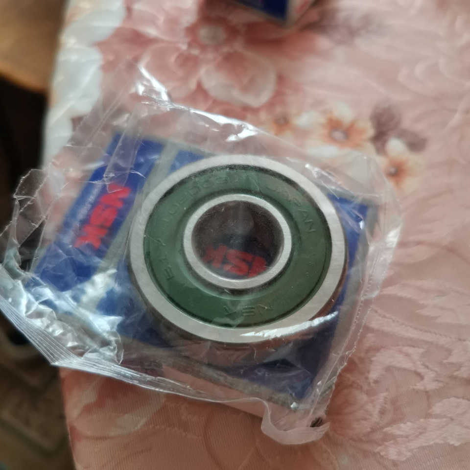

По зеленому nsk вопрос-по фото отзывам пакетик в коробке смущает, у япов вроде пакет шелковистый и необычный, а тут простой. Ты купил-у тебя как с этой упаковкой?
Не помню, он на даче лежит, надо посмотреть. Хз, щас пали 50/50 на рынке. Смотрел отзывы перед покупкой. Вроде негатива прям сильно нет там.
GITMANN
По мне так-голимая паль у этого продавана! Корявый весь, у япов подшипники чёткие. Придет, сделаю возврат
Вот получил, да нормально вроде все, в реале чёткие шрифты, все аккуратно

Обрати внимание — на твоих фотках шрифт вдавлен, что не должно по идее быть…, а у меня выступает над поверхностью пыльниками, какна поле монетного чекана.
Да-да, этот момент я сразу уловил! На твоих фото чёткий, вроде оригинал. Резинка пальцем не должна продавливаться и с другой стороны пыльника есть специальная обойма, у пали резинка мягкая, продавливается ногтем и нет обоймы с обратной стороны

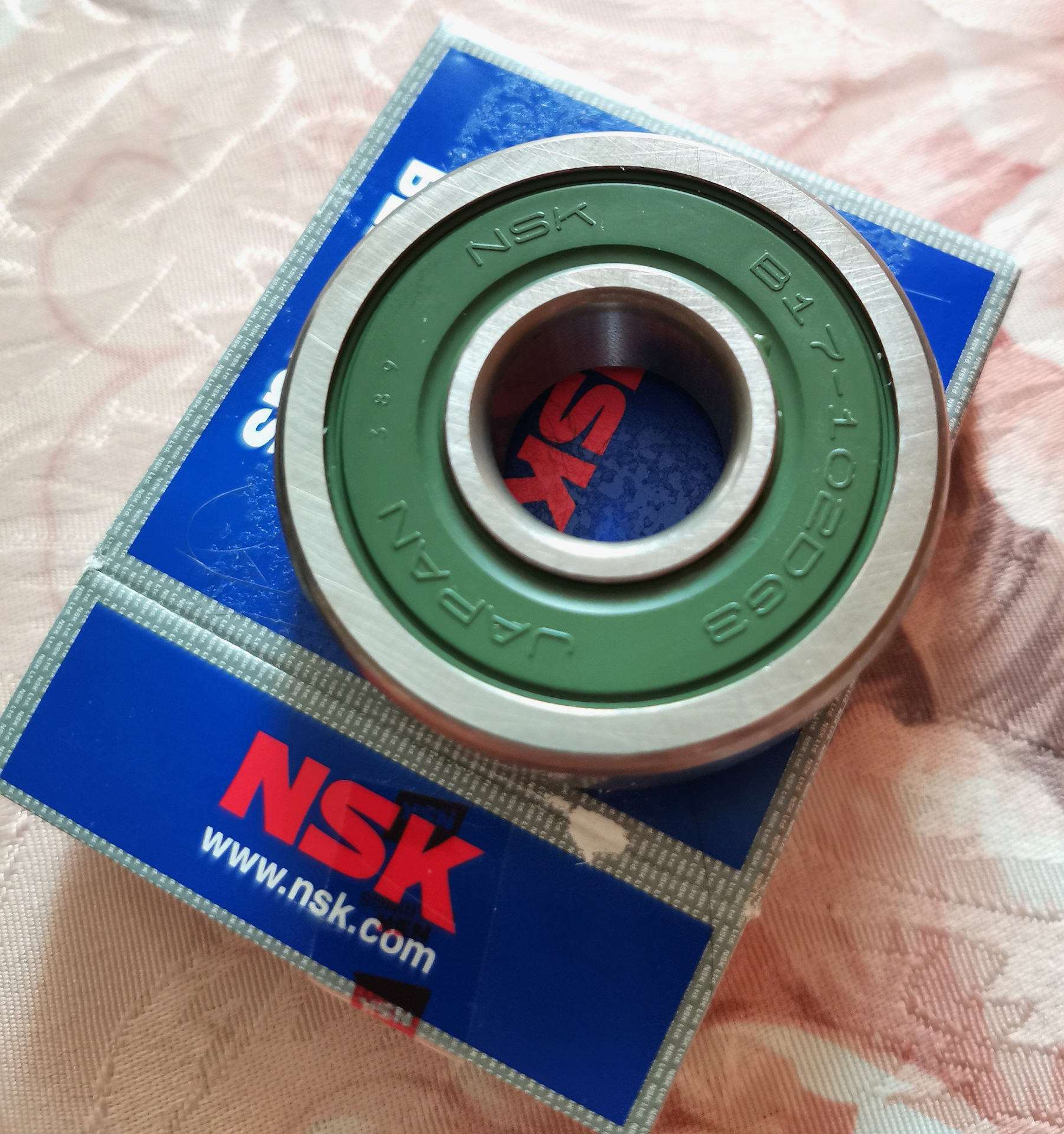

Вот большой, тоже все чётко, очень аккуратные надписи
Он без пакета был?
Почему, в пакете, но пакет не мутный шелковистый, а прозрачный, но довольно мягкий и качественный, не прямо как хрустящие дешманские

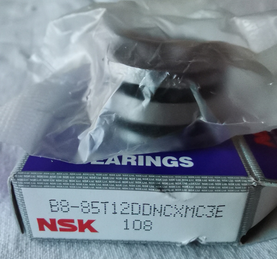

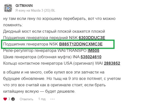

ну нашел, в общем заказал вот этот NSK B17-102DG3 Япония
а тот который маленький двухрядный у меня вот этот
NSK B8-85 T12DDNCXMC3E Япония (еще есть вариант его SC8A37LH1 подшипник генератора NTN Япония)

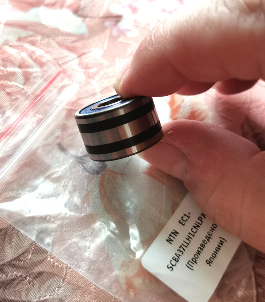

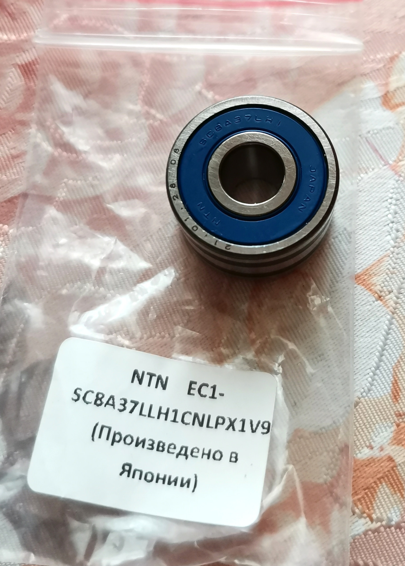

По внутреннему маленкому помню что два аналога есть, щас погуглил точно есть черный нск и с синим пыльником нтн — они вроде точно оба генераторные.
с черным это NSK, с синим NTN — кстати в оригинальном пакете MAZDA он и лежит синий. Только NTN стот рублей 350, а мазда 2600…
а вот ты год назад писал про маленький это актуально?
Нам номер ориги от НСК он с одной фиксационной полосой на наружном кольце куда прессуется в копрус. А НТН с двумя полосами.
Так вот НСК с одной полосой на него подделки появились.
актуально, вот моя фотка из записи, там все норм — две полосы
