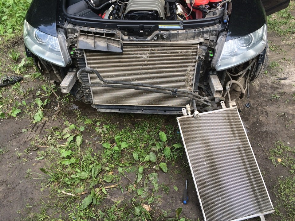

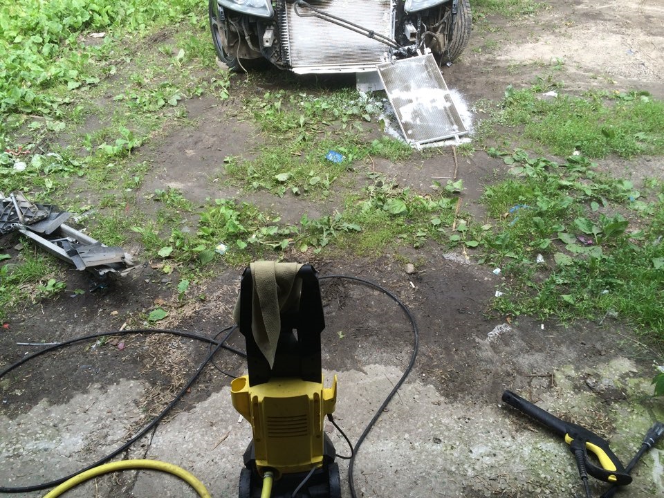

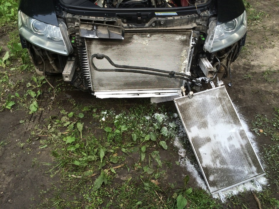

Недавно зацепил бампер, так вроде и не видно, но душа болит, снял на подкрас! За одно решил по мыть радиаторы. Хоть они и не больно грязные были, но всё же ! Хуже не будет! Всем удачи!
Привет! Это на всех С6 независимо от мотора радиатор кондея можно так отвести? А то у меня дизель, хочу тоже радиаторы помыть, так на сервисе сказали — мы его только немного сможем в сторону отвести, или нужно фреон стравливать Ты фреон (или еще какие жидкости) не сливал при этой процедуре? Все на месте осталось ?
Фреон не сливал, просто отодвинул в сторону. А радиатор охлаждения оставлял на месте но подкладывал лист картона со стороны двигателя что бы грязь особо не летела. У тебя ещё ведь Куллен стоит его можно снять и по мыть.
Интеркулеры в смысле? Да, их два по бокам около колес Просто увидел твои фотки и удивился, что радиатор так далеко отодвинулся да еще и горизонтально на землю почти лег. Сколько отчетов не видел, у всех он только немного в сторону отогнут (дальше отгибать видимо что-то мешает)

Привет!
