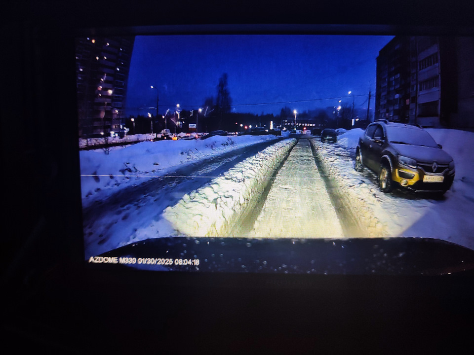

О! У меня на кубе такая же магнитола, по мне не удобная… То что дисплей утоплен в рамку, да и сам дисплей маленький)
Ещё вчера полоса появилась на дисплее… Хз с чего это вдруг
Оёй! Какие страшные вещи… Полосу на экран не хотелось бы. Давно в использовании? Гарантийный срок вышел?
