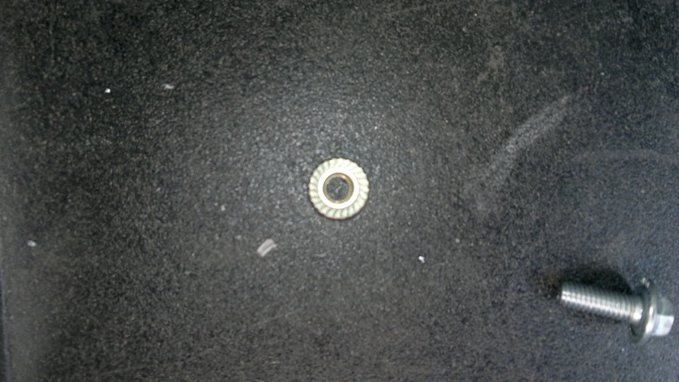

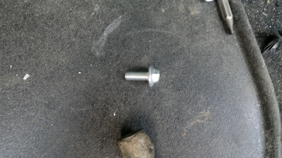

Всем привет. Достала меня моя задняя полка, на ямках скрипит и какой-то непонятный стук издает. На просторах интернета нашел статью о том, как без сварки избавится от сверчков полки. Для этого нам понадобятся болт с резьбой М6 и гайку под него. Болт имеет шляпку, на которой есть скажем так зазубрины, которые при закручивании вгрызаются в металл и выдерживают вибрацию ( под воздействием вибрации не откручиваются) и гайку под болт, с такой же шляпкой. Посмотрел на свою полку и на статью из инета, снова на полку и снова на статью, нашел подозрительные места откуда могет раздаваться этот АТСКИЙ скрип и стук, взял в руки шуруповерт и вперед ! Просверлил место точечной сварки, туда болт и зажимаем гайкой, скажу сразу сидит МЕРТВО. Провел данную операцию с обеих сторон со всеми подозрительными местами. Сел- поехал. Да сцука ! что за ? все равно скрипит и стучит ! может кто знает что это может быть ? Звуки именно сзади (район задней полки ). Спасаюсь от этого звука громкой музыкой ! иначе ехать невозможно !

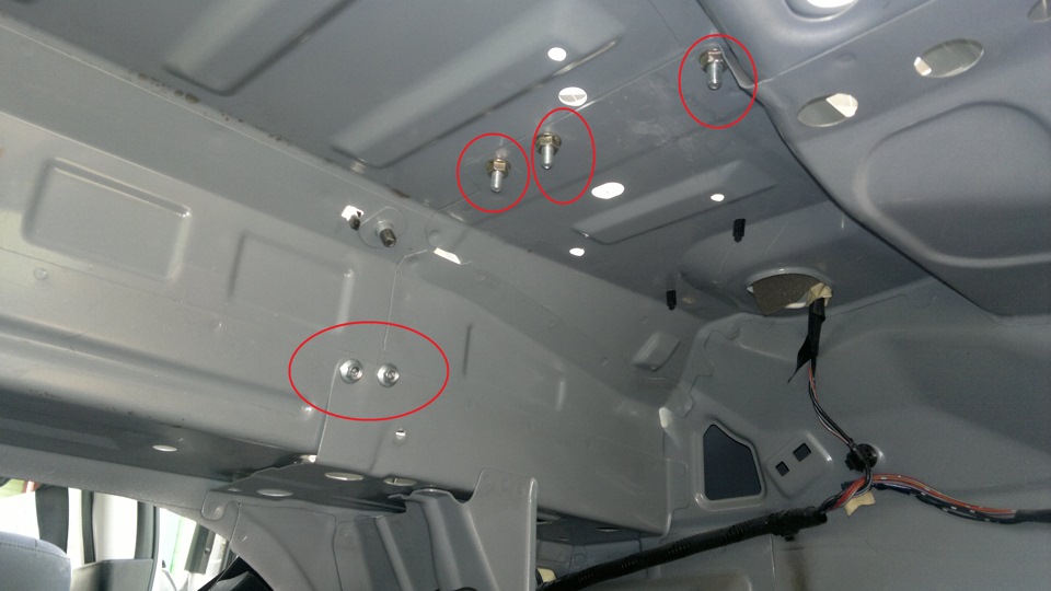

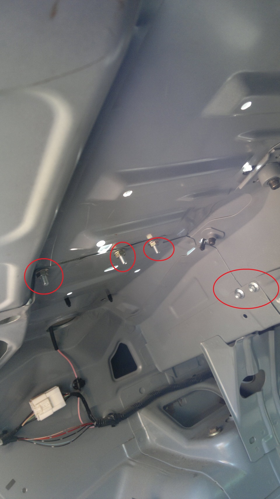

Вообще советуют на каждую сторону закрутить по 7 болтов, отметил 3 места, про которые забыли
s04.radikal.ru/i177/1506/94/f82301fc9fb1.jpg
ПС:если мешает скрип, то скорее всего это либо крепления стекла заднего либо ограничитель багажника
