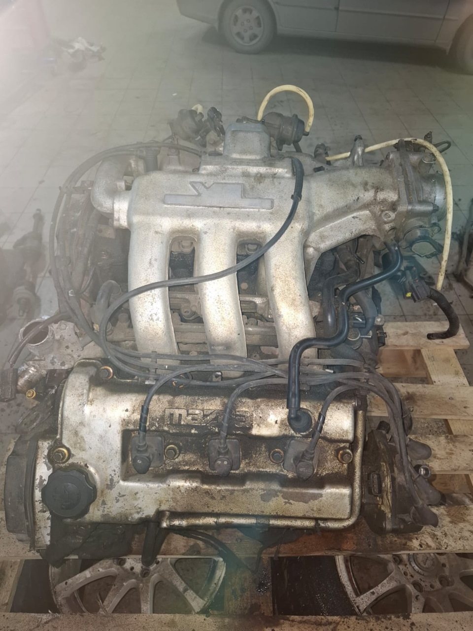

Был вариант сменить авто на что-то до 500к, но глядя на Гранты и Датсуны, понял — не мое. Решил оживлять свою Лайбу. Коробка ушла в лучший мир, взял на разборке за 25к, доехал кое-как в сервис и решил сделать полное ТО.

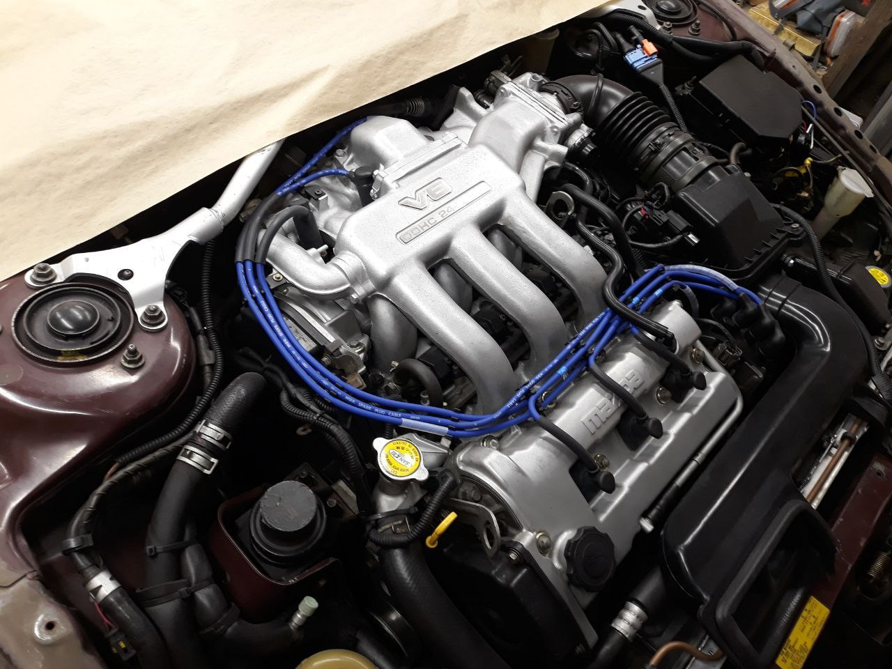

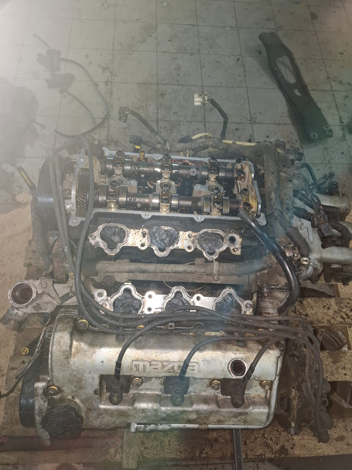

Разобрали мотор — масло везде, течи со всех сторон. Заменили прокладки, сальники, ремни, свечи, все, что нужно. 10 дней ожидания, и вот она снова в строю! Ничего не течет, все работает.

Ходовую перебрал недавно, так что она в идеале. Только колодки поменял. Если летом все будет ок, займусь внешкой и салоном.

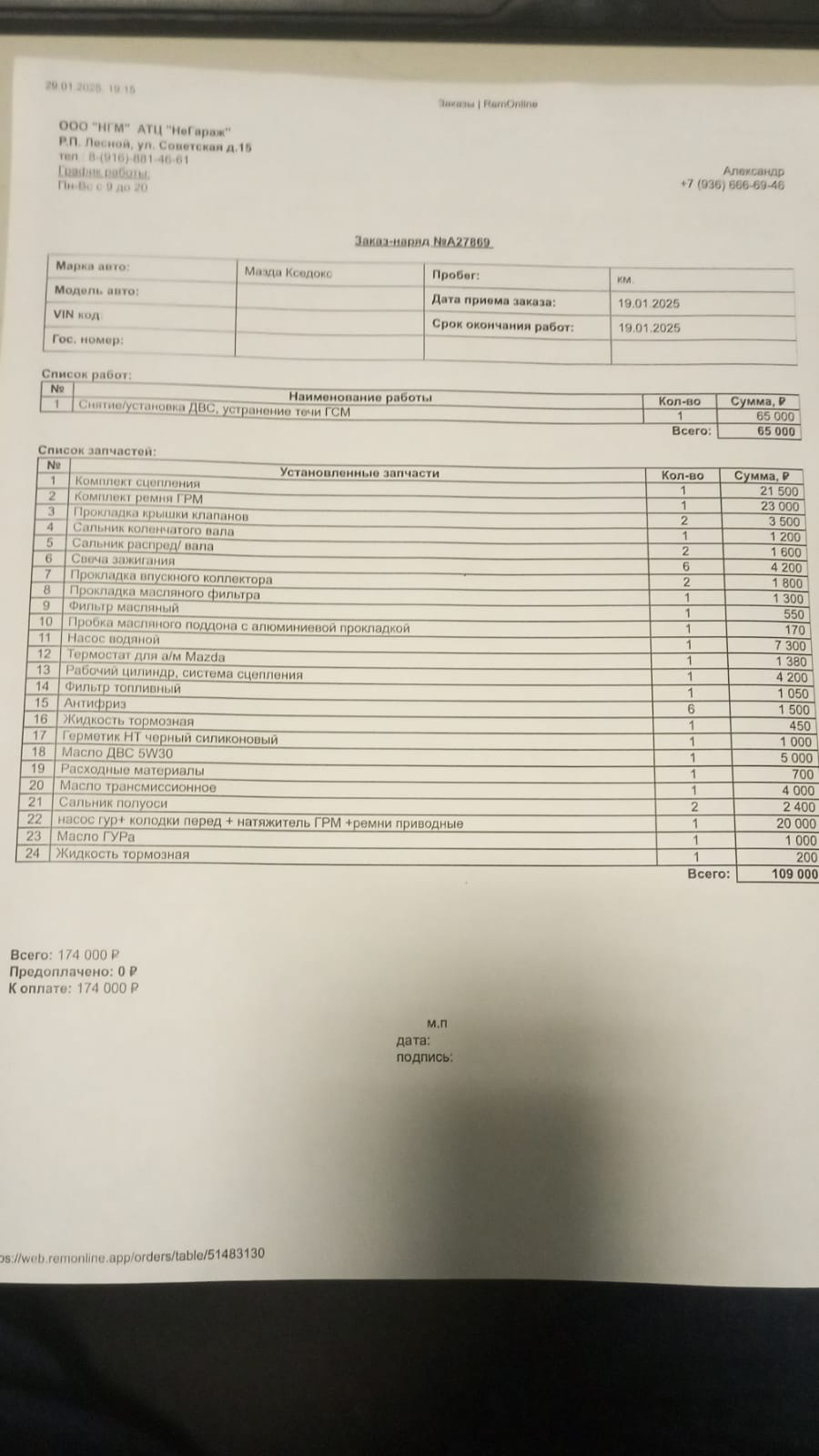

Дополняю. Вот номера деталей которые я покупал. Может пригодится кому. В сервисе не правильно подключили все вакуумные шланги)

День добрый, 96г должен прочитаться, а прокладки клапанных крышек нужно было оригинал KL0110235B, по опыту и по информации на форумах все остальные не на долго.
Это точно!)
