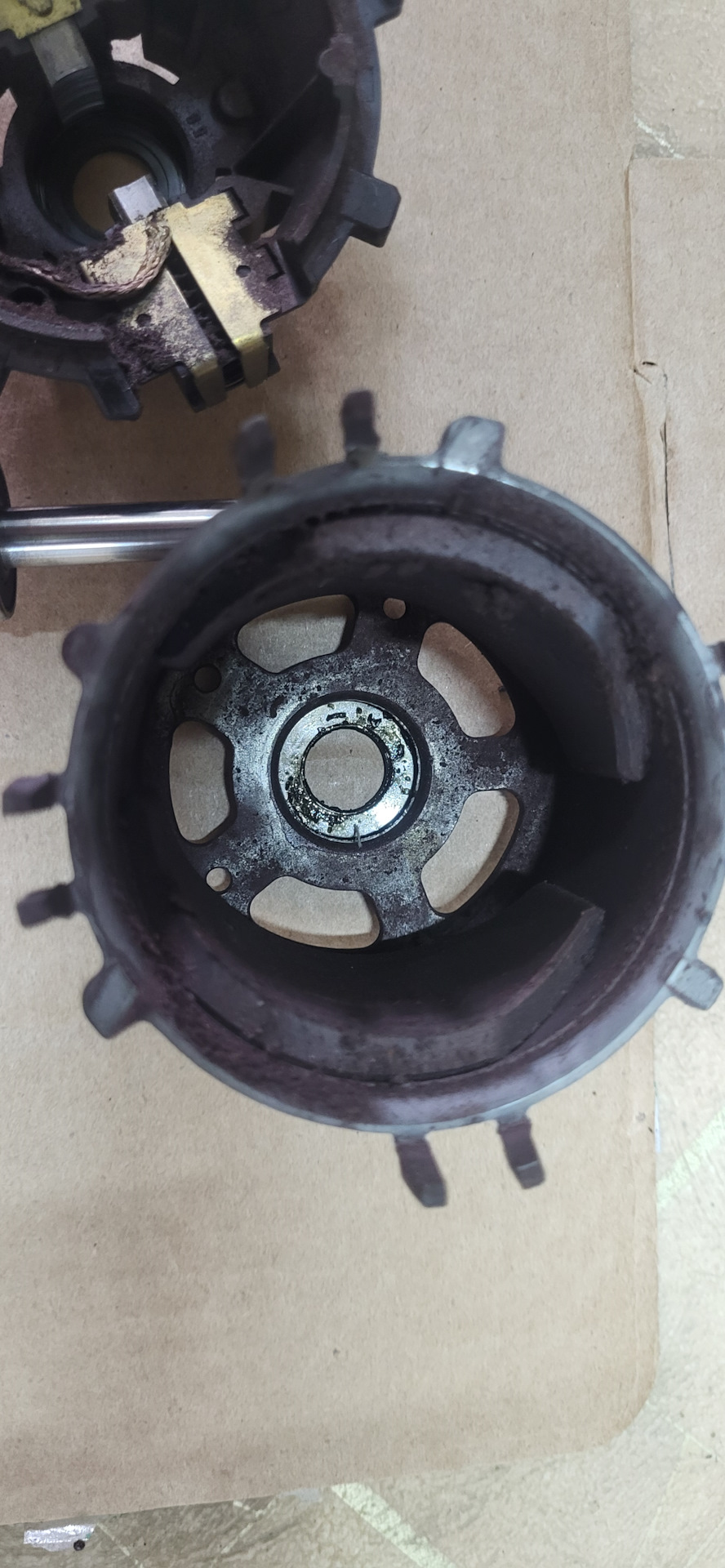

В разборе корпуса нет впринципе ничего не понятного, необходимо внимание желание с взаимодействием прямых рук))) А вот для снятия родной крыльчатки я сделал собственную приспособу выполненую по лекалу крыльчатки, так сказать упор через который можно производить давление на двигатель не повреждая пластика совсем, т.к заводская шайба имеет термоусадку и не по всей окружности а только в 4 точках! От времени она внутри при всем этом хорошо кородирует и просто вЪедается в метал! Способы нагрева феном и биения опустим т.к они совсем нерабочие абсолютно! Если и греется то точечно и сам вал, но совсем не пластик ☝️иначе он уйдёт в мусор в 99%! Иногда приходится помудохаться даже имея сноровку имея права на ошибку т.к есть чем компенсировать в противном случае!))
Расщепляем его дальше!
Далее начинается трудоёмкий процесс чистки каждой, абсолютно каждой, детали поочерёдно👌, что то химическим процессами, что то ультразвуковыми а что то тупо меняется на аналогичное, в этом случае был статор т.к он уж совсем нечеловеческом состоянии, а наш уговор сделать КРАСИВО, не только качественно 💪! Далее по порядку!

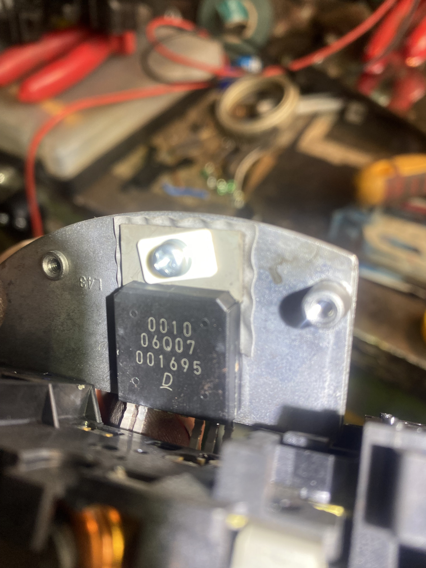

1. Обслуживание резистора, прозвон, чистка радиатора, замена уплотнения на новый или усадка на новую термопасту для штатного хорошего охлаждения регулятора!

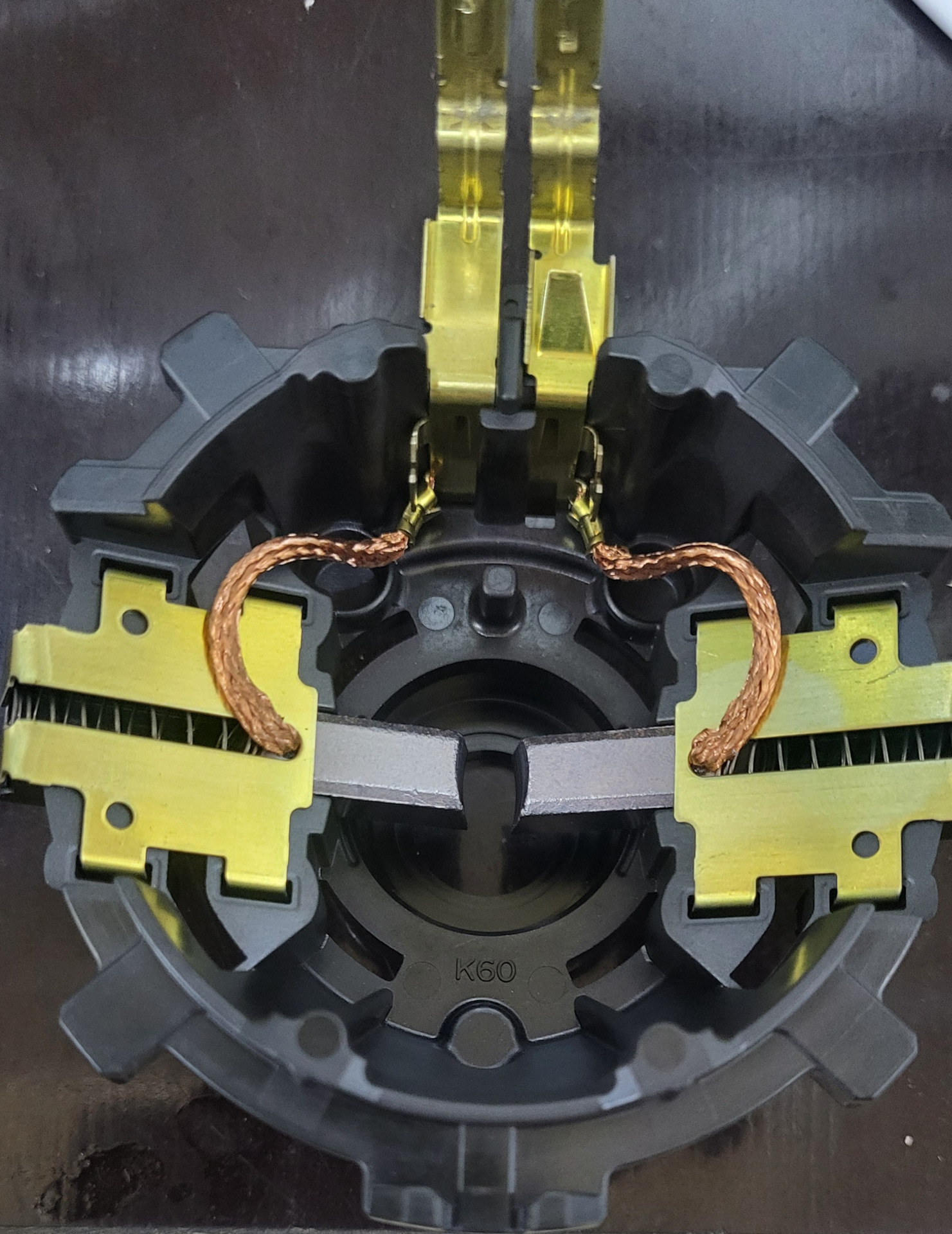

2. Обслуживание щеточного узла!

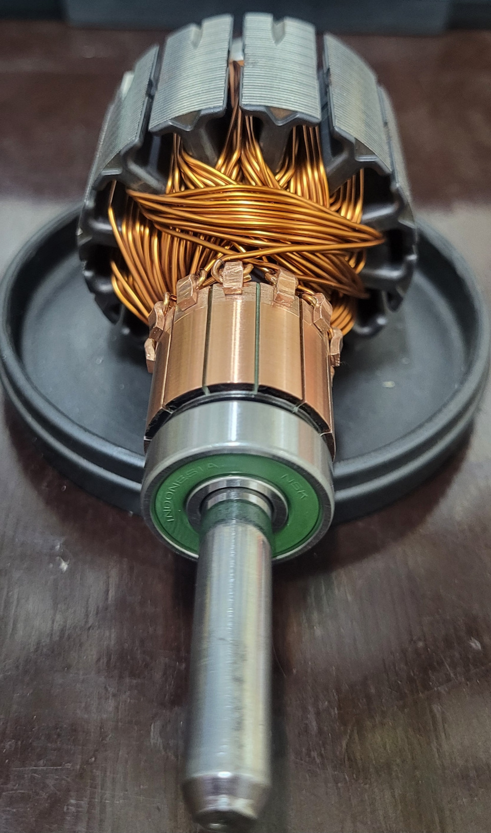

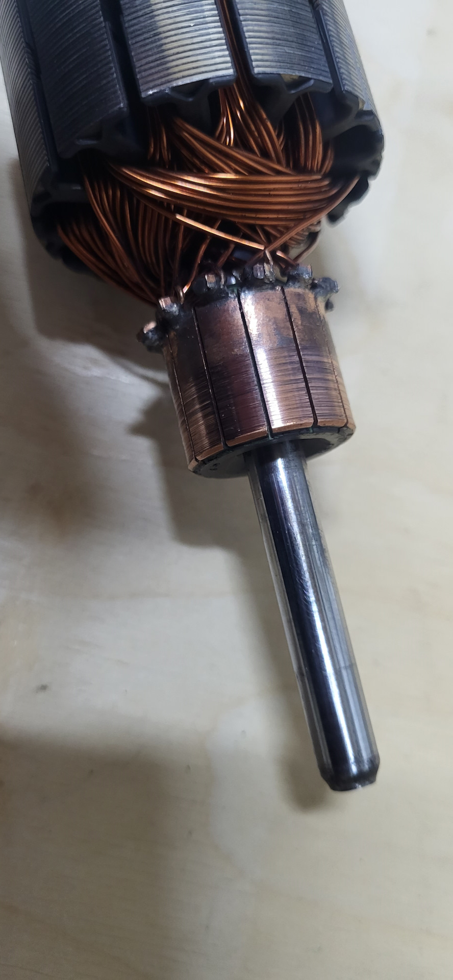

3. Обслуживание ротора( самый что ни наесть ответственный узел, отвечающий как за качество и режим работы, так и за его ресурс) сразу скажу что виды восстановления есть разные как и способы! Путь очень тернистый, очень тонкий нудный и достигается только опытом и натренированностью даже прямых рук)))), обилие запчастей большое, но далеко не все они имеют то, что бы позволило добиться необходимых результатов!

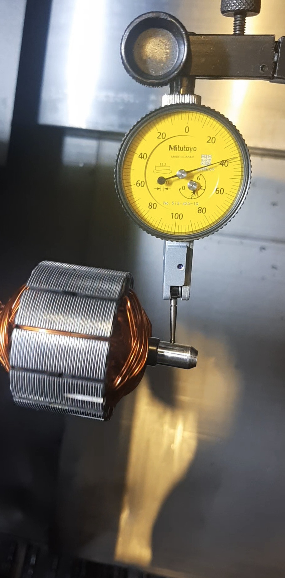

После центровки самого вала использую самодельную прокатку для зажима контактов ламелей и центруется сам коллектор относительно вала! После чего необходимо добиться качественной обработки коллектора с минимальным сьемом толщины тела, чтобы не выйти за пределы заводских значений! Многие говорят, коллектора продаются и стоят копейки😁, тык мык поставил и в путь)), НО, продаются именно заготовки, которые так же требуют центровки и обработки и цена их скачет тоже не просто так, это тоже изучено! Многие продаваемые экземпляры очень кривые, многие просто имеют толщину тела в 2 раза меньше заводского, а так же имеют разную плотность материала( да я это тоже проверял на спец. Оборудовании))))
После чего, начинаем процесс сборки, устанавливаются подшипники которые подобраны заводом изготовителем(именно в данном случае)
Процесс тоже достаточно тонкий, необходимо соблюсти натяг для корректной работы!

Замечательная работа. Однозначный лайк. У меня вот например такой же двигатель стоит, один в один, но на американце, интересует вопрос с регулятором, он же резистор, есть ли качественный аналог для замены самого управляющего элемента? По-моему он у меня помер, потому как в целом больше накрываться нечему кроме него и двух кондёров
А какие симптомы у вас? И на каком авто?
Додж джорни, он же фиат фримонт, приходит на фишке 12 вольт, и управляющее напряжение 5в-0в, при этом ничего не происходит) но сняв регулятор, перемычки две стальные, накинув 12 вольт на двигатель- он работает))
Регулятор сам по себе не отьедет, если только ему двигатель не поможет или рука человека в основном))), он подаёт с малого тока, а напрямую вы подкидываете на движок сразу больше, поэтому он начинает вращение! Но у вас либо двигатель кончился, либо в КЗ, поэтому поставив новый регулятор может случиться тоже самое, а может он и цел)
Да это понятно, случилась беда в пятницу) завтра попробую на работе подключиться к лабораторнику и протестировать как надо, сделаю имитацию управления машиной, может видно будет что. И конденсаторы махну, может высохли
Конденсаторы врятли, в основном из за движка проблема дальше регулятор вылетает! А так эти реостаты очень надёжны
