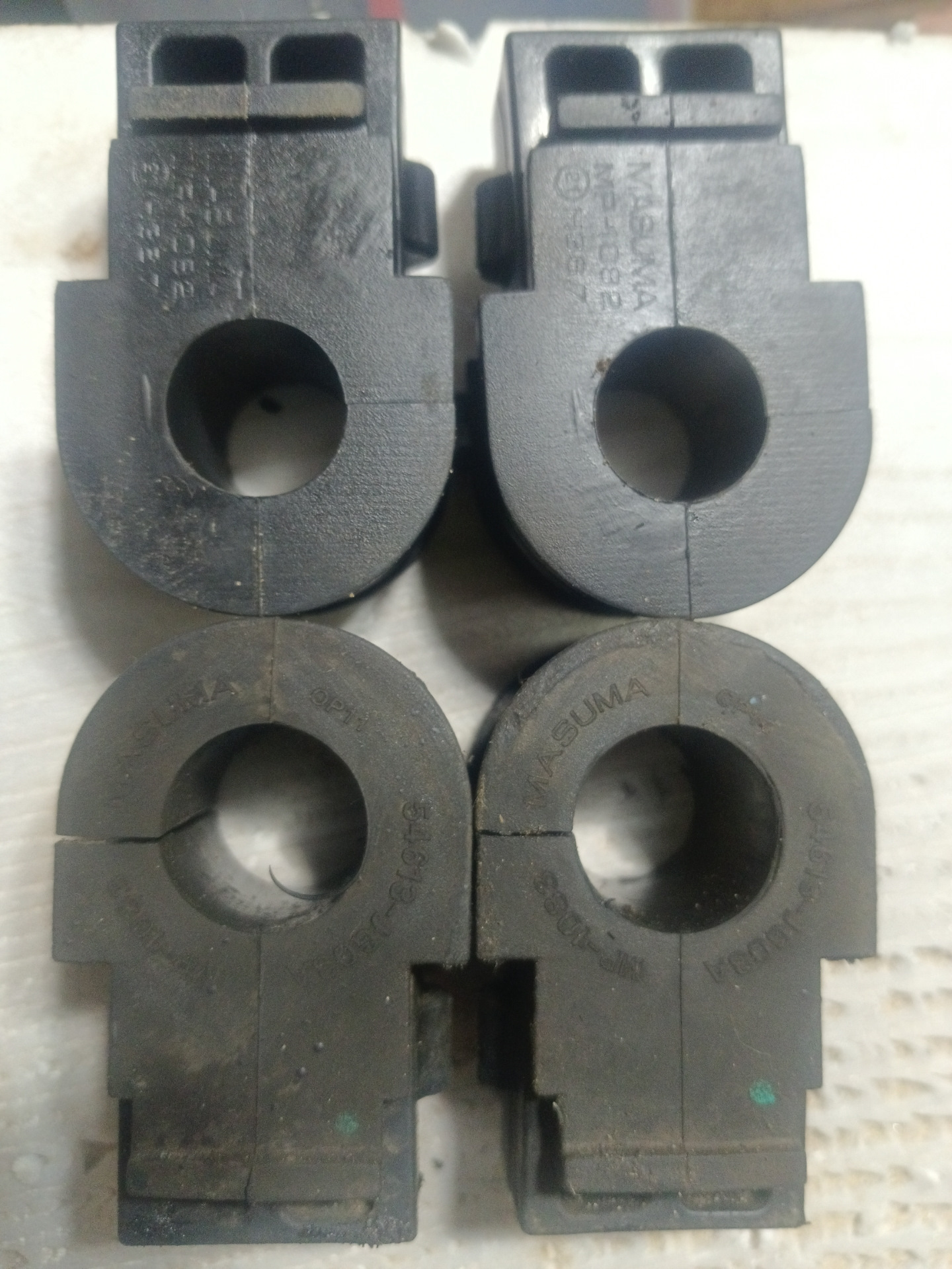

Заказал mp-1082 так как на стабилизаторе был приличный износ. По цене 317р за штуку.
То что мне пришло

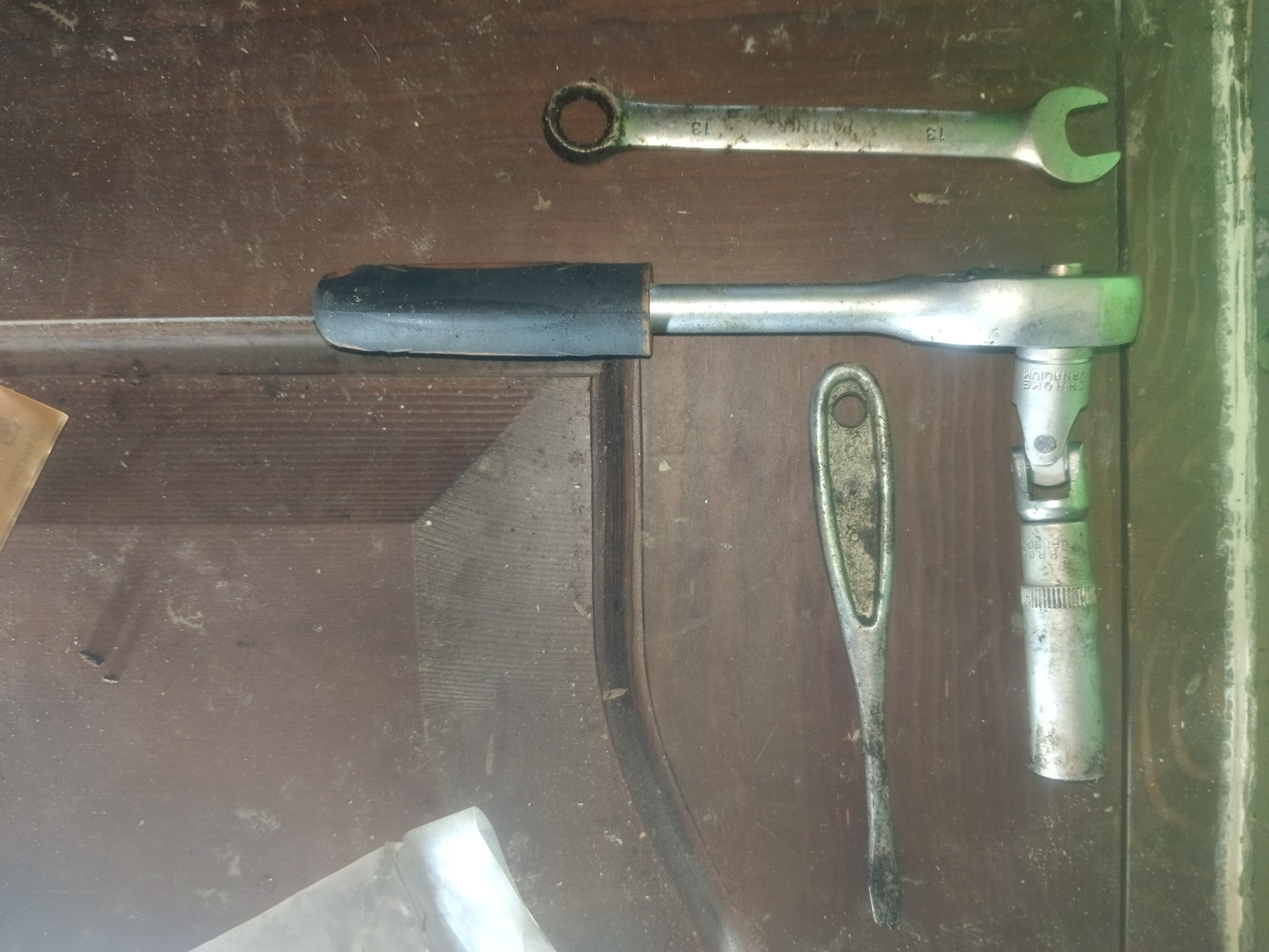

Для замены мне потребовался следующий инструмент. (Оговорюсь сразу — что при замене подрамника, я перекручивал стабилизатор со старого подрамника на новый, и болты смазывал графиткой, но не поменял резинки сразу потому, что не до них было., пришлось неожиданно раскошелиться на контрактный подрамник) Все в грязищи потому что я мазал подрамник смесью пушсала мовиля и мастики (запись о замене подрамника www.drive2.ru/l/684457809114303099/) а еще погода такая.

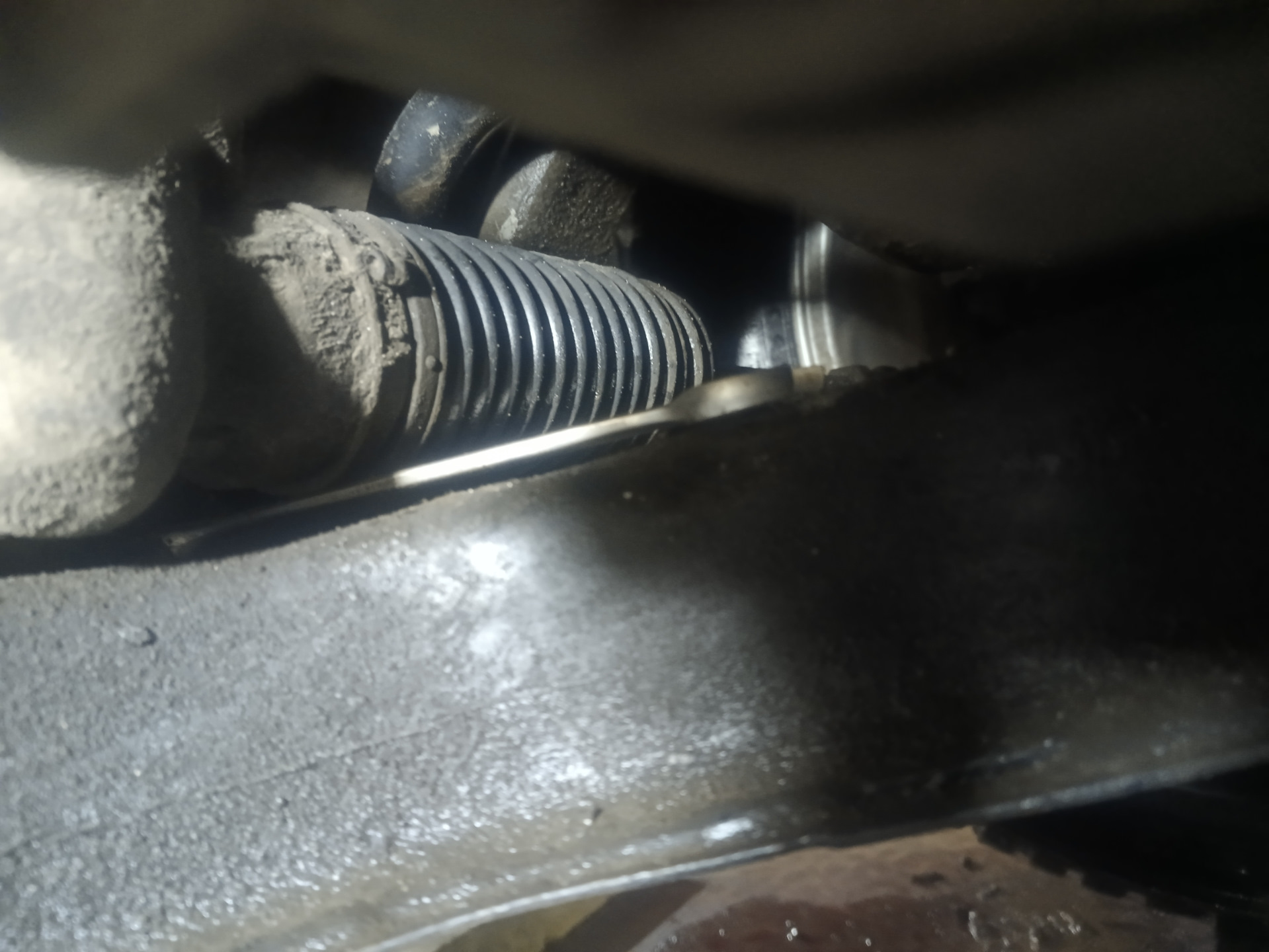

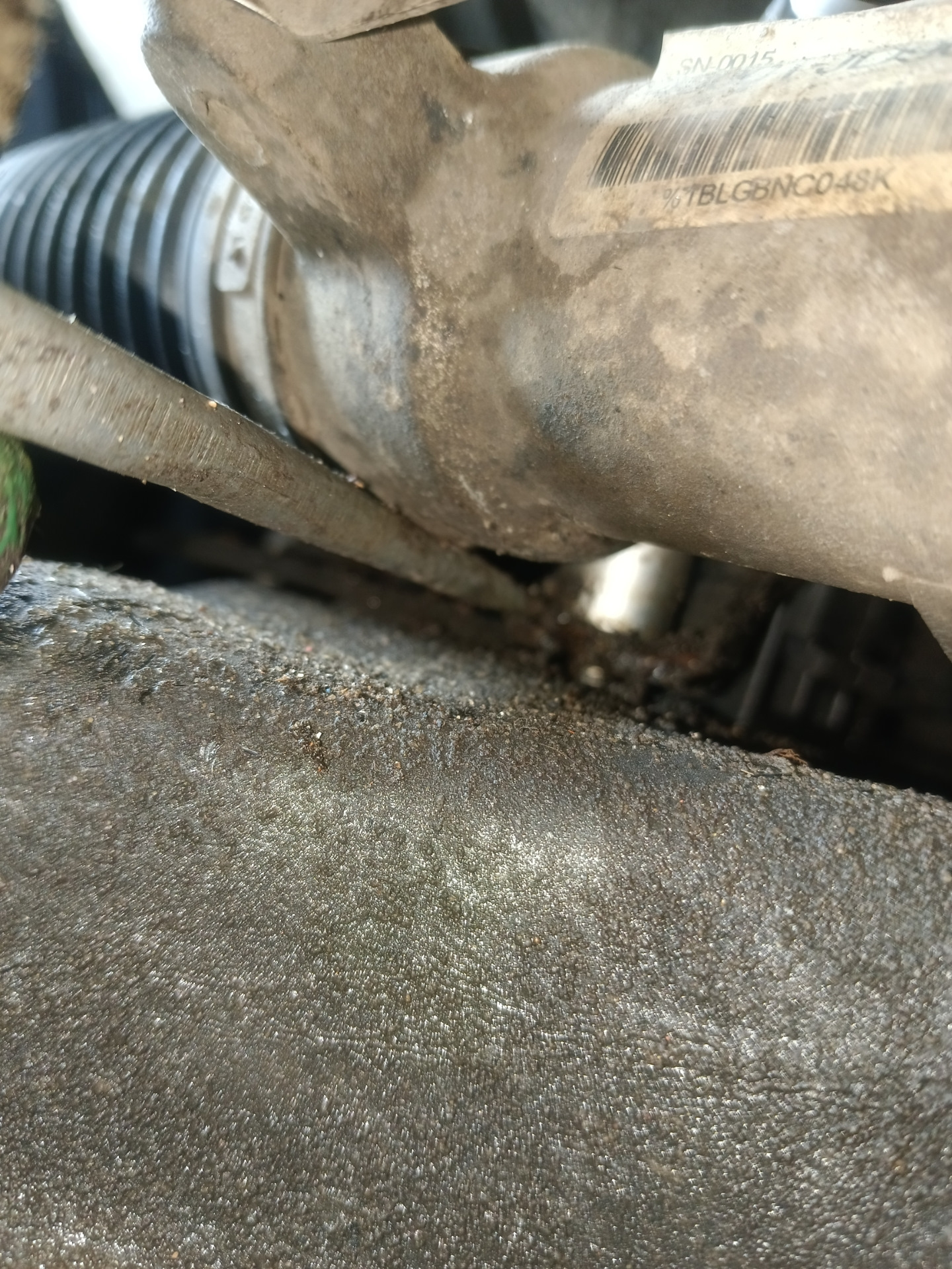

Ключ на 13 накидной (обязательно), средняя трещетка с длинной головкой на 13 и карданчик (можно без нее), и мощная отвертка + монтажка

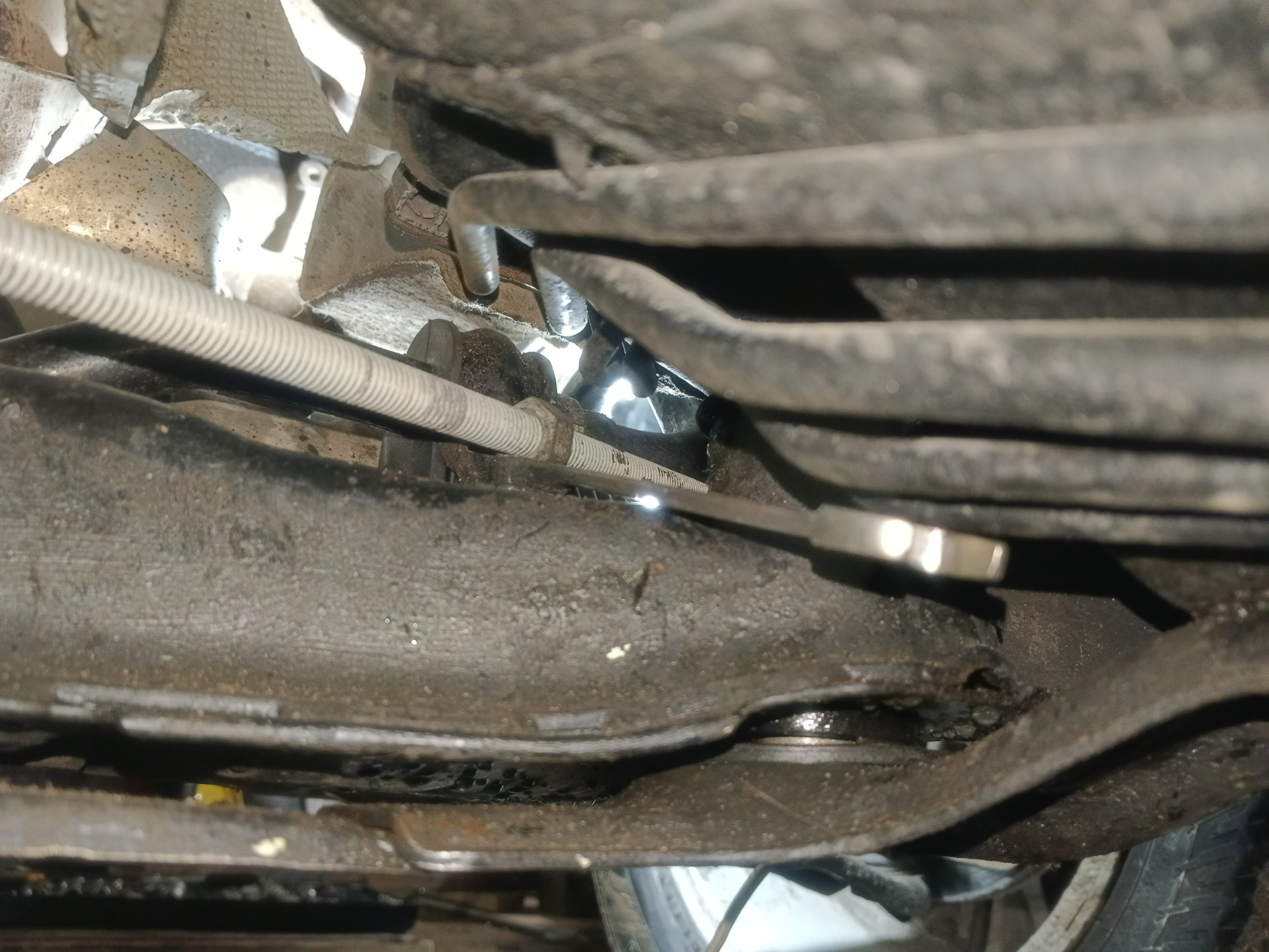

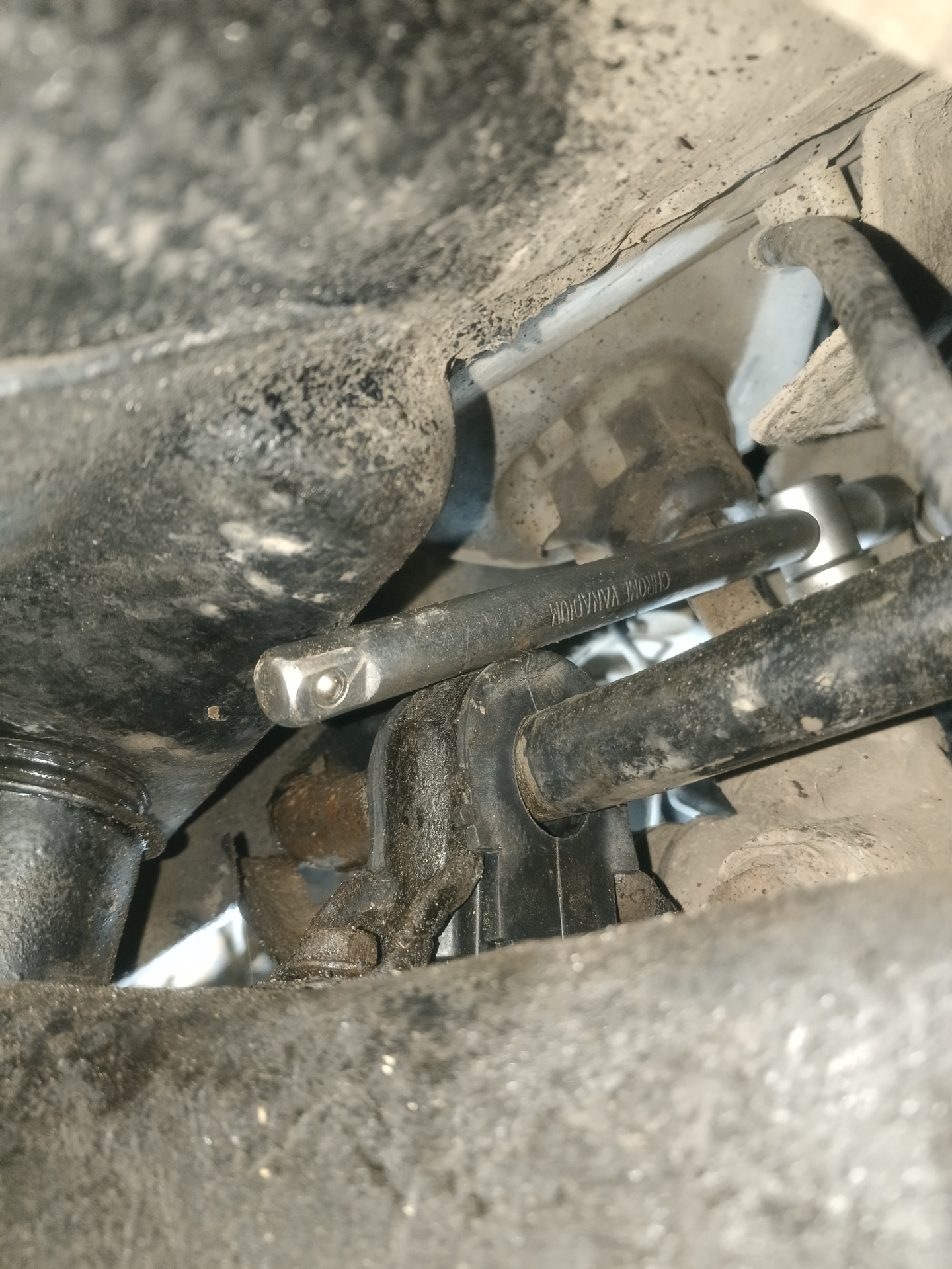

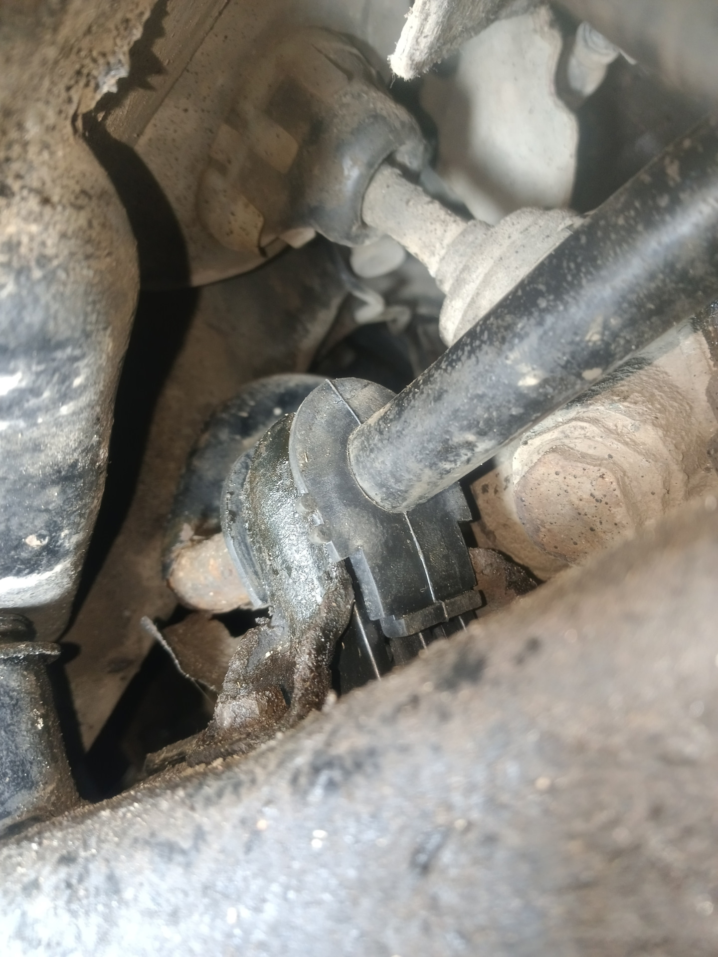

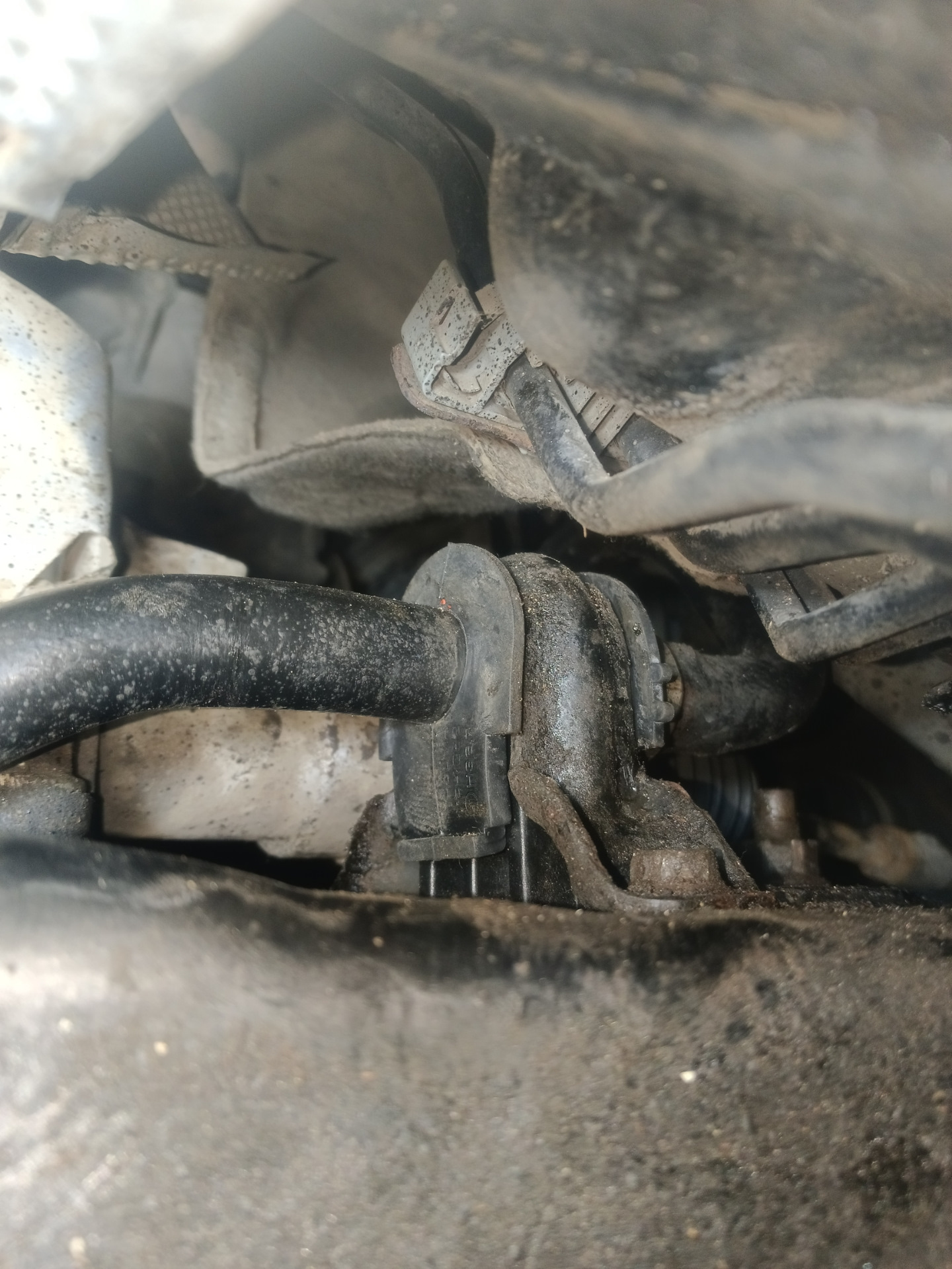

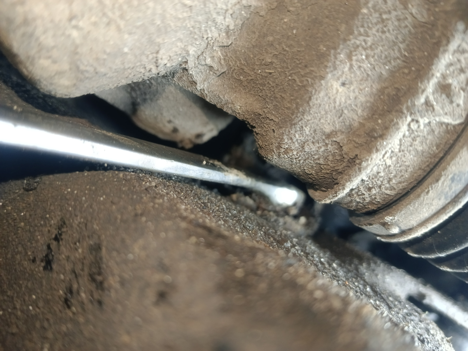

Подлазим ключом под рейкой с обоих сторон (все пролазит) и сдергиваем болты, далее можно накинуть трещетку и открутить оба болта за рейкой.
100% пролазит ключ под рейкой, а за рейкой даже трещетка.
К задним болтам удобнее добраться рукой но трещетка упирается сверху, поэтому я болты открутил ключом, когда легко крутились, надел сверху головку и крутил рукой головку.

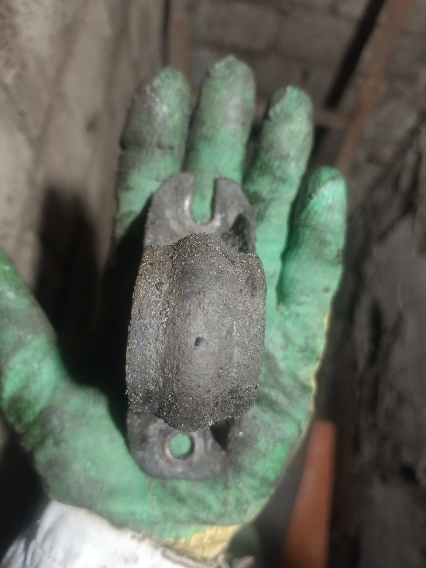

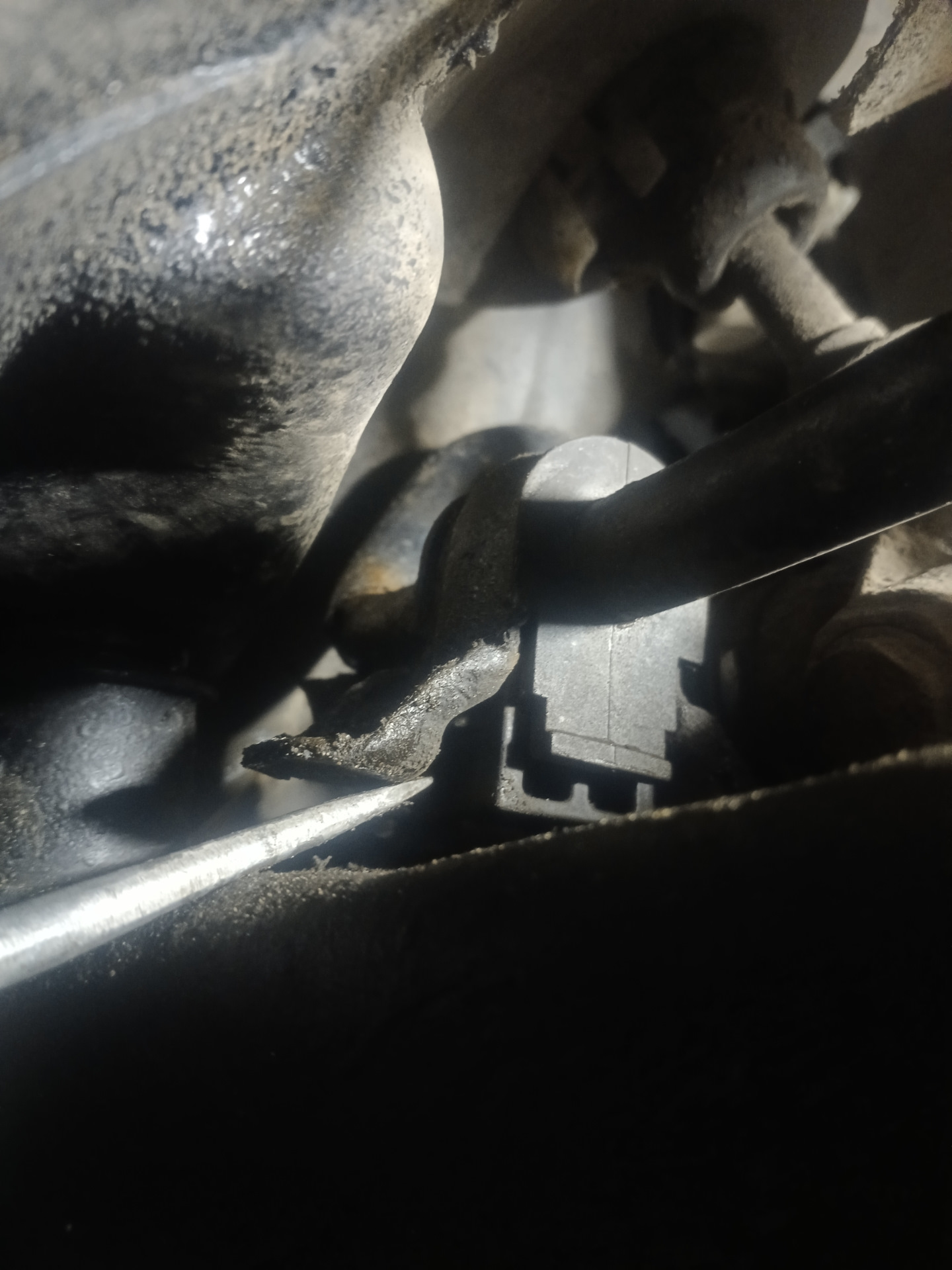

После того как открутили болты отверткой поддеваем скобы и снимаем их вверх
передний болт можно весь не выкручивать а простотвынуть скобу, но я выкручивал

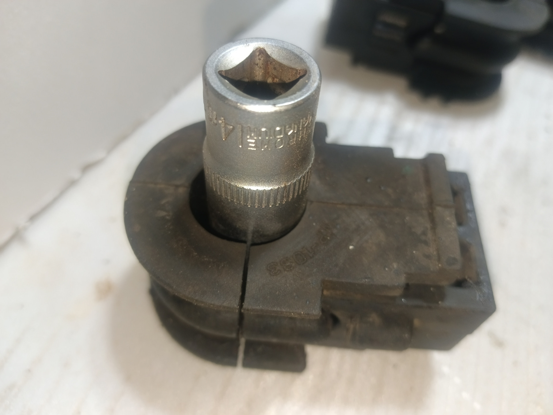

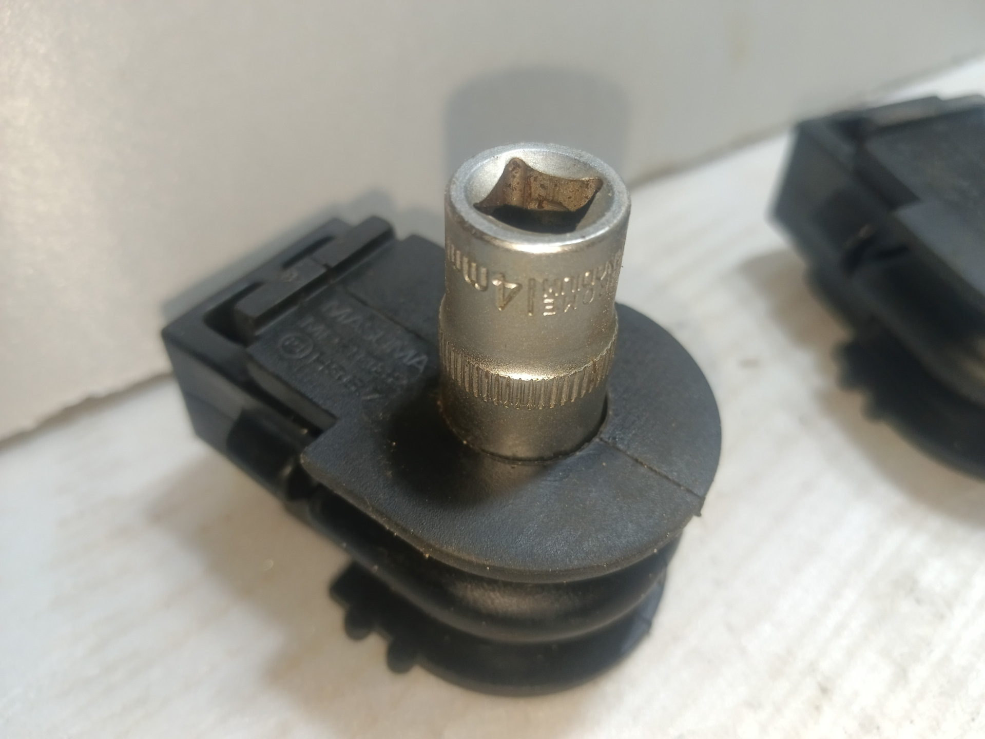

Достаем обе подушки и сравниваем со старыми, старые стояли mp-1083, плюс изношены были разница диаметров огромна
Для наглядности в новой втулке головка стоит почти без зазоров
А в старой таже головка стоит вот так
Надеваем новые подушки на стабилизатор и натягиваем сверху скобу, чтобы наживить болты нужно монтажкой немного прижать скобу к подрамнику. Так же со второй стороны
Передние части скоб можно аккуратно отверткой прижать от рейки и наживить болт

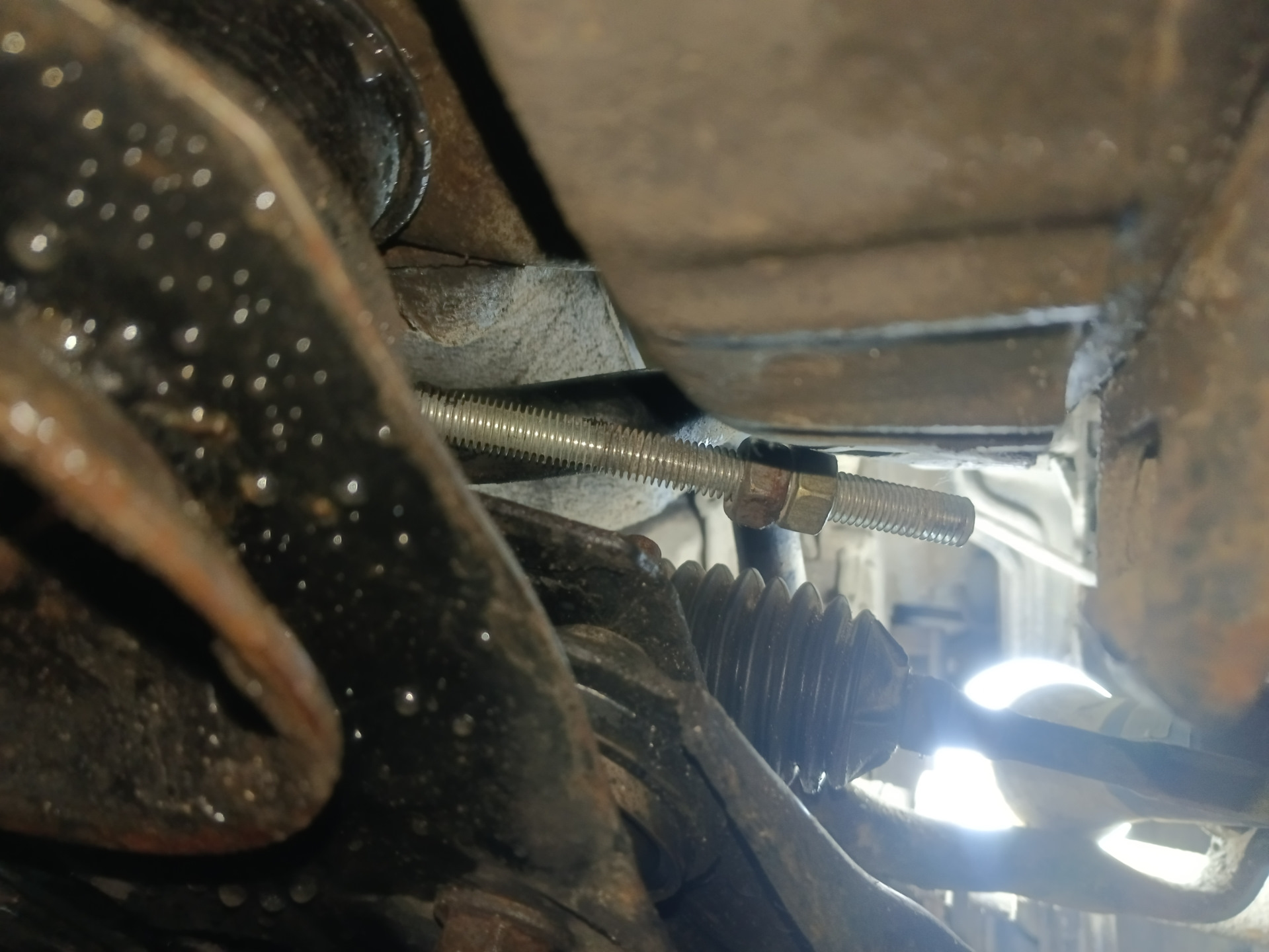

На правой втулке задний болт не хотел наживляться, надо было прижать скобу — все не мог найти куда опереться, везде трубки мешаются и упоров больше нет, монтажки не было — была шпилька, уперся одним концом в лонжерон за колесом, в другим концом прижал заднюю часть скобы.
надел ключ на болт и шпилькой прижал ключ сверху и повернул, так и наживил
