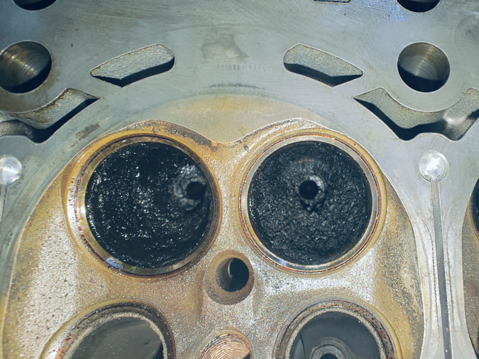

Все что можно и нужно было поменять поменяли, поршневая в идеале без нагара, что не скажешь про выпускные клапана
Запчасти на фото: AF1568
Комментарии 8
Тут наверное тыщ 150 смотали
А что так все страшно? Мне кажется вы просто не видели страсти, реальный пробег автомобиля 210000. Внутрянка вся в идеале имею ввиду поршня коленвал, цепь да потянута, фазики в идеале звезды тоже, но все равно поменял! Ксати смотано не многое покупал было 137000 по факту 200000
Цилиндры лысые. Нагар на впуске это последствия прямого впрыска и плохого бензина.
Уже все огонь 🔥 и кстати если лысые цилиндры то авто жрет масло, у меня от замены до замены, так было до ремонта и так осталось после. По вашим словам можно двигатель викинуть, так все печально! Наверное еще не встречали нагар в двигателях 😂 . Нагар на впуске это последствия пробок и работы на малых оборотах двигателя! А бензин только 100
Интересно… Пробег реальный? На каком бензине эксплуатировали?
Смотан судя по автотеке на 50 тысяч, но во всех блоках где могло что-то сохраниться показывает реальный пробег! Причем проверяли люди которые этим занимаются! Сказали скорее всего автотека была куплена и подпорчена специально, где-то кто-то кому-то перешел дорогу вне пешеходного перехода 😂. По бензину не скажу не знаю что лили до меня! Я заливаю только 100 й Лукой! Вообще про двигатель м270 мне говорили что он не любит тихой езды и нужно ему давать жару иногда, а так Москва всегда в пробках и в камерах не разгонешься 😂
Огого, и что же было следствием к тому действию?
380, ёмана, это ж контрактный двиг с Япии…
Разбирался двигатель для замены грм, но когда разобрали и офигели, решил если сняли двигун и разобрали лучше поменять все возможное, чтобы забыть про проблемы все таки машина не новая! Контрактный движек даже и не думал про него! Просто у друга в сервисе много было проблем с контрактами, решил все восстановить! Больше всего боялись что поршневой хана, но бог миловал 😂! Теперь не знаю проблем с двигателем!
