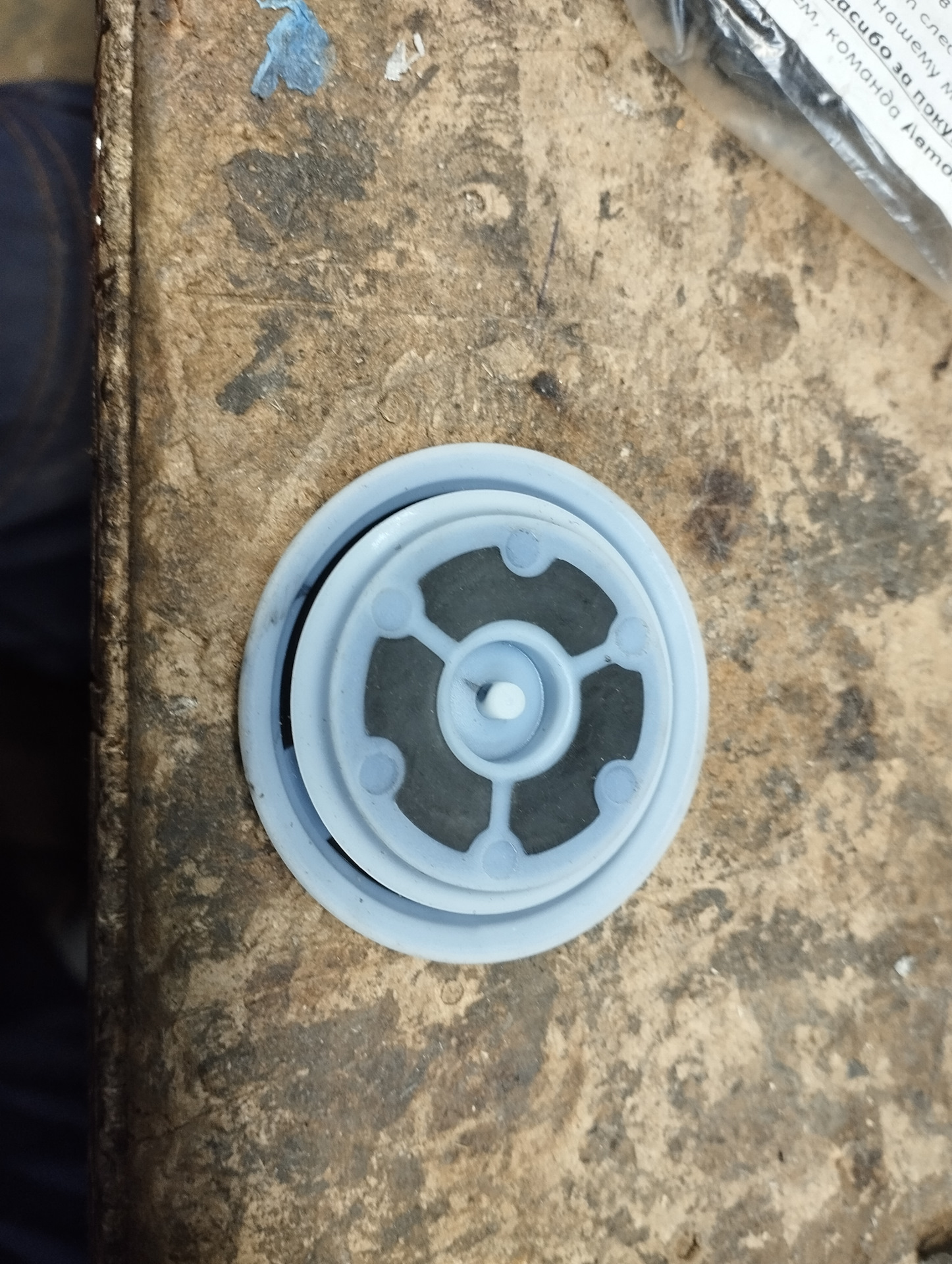

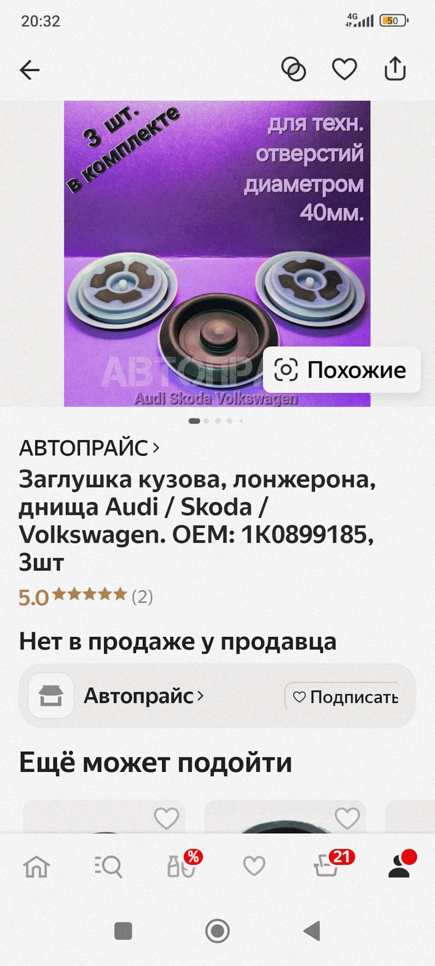

Запчасти на фото: 1K0899185

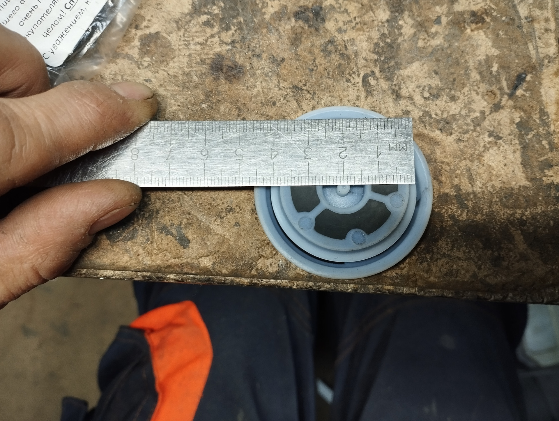

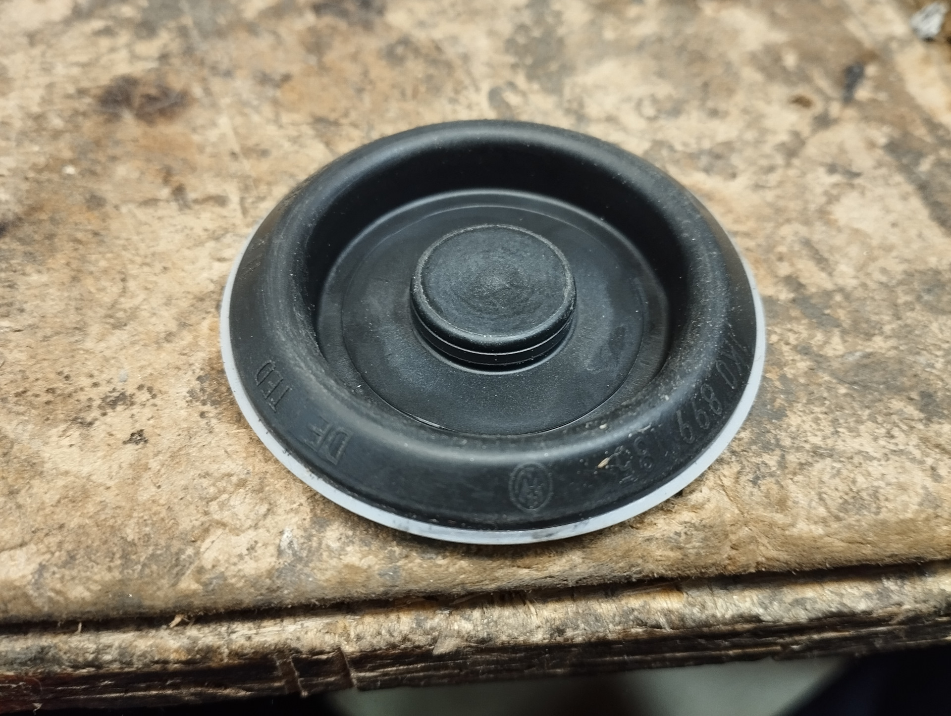

После кузовных работ надо было закрыть отверстия в порогах. Заглушек не хватало изначально. Информации не нашел вменяемой. Методом проб нашел эти. Встали хорошо.

В самих порогах польских ремонтных у меня 40 мм, 9 шт вроде а вот арки стойки и ступени 30,5 мм 8шт
Так заглушки вроде разные, справа и слева?!
Справа кажется 30,5 мм.Себе летом брал оригинал, руб. по 40.
Подбирал по размерам, где клипсы продают.
Тоже не хватает, номера бы
Напиши их номер
Ауди 44кузов резиновые
