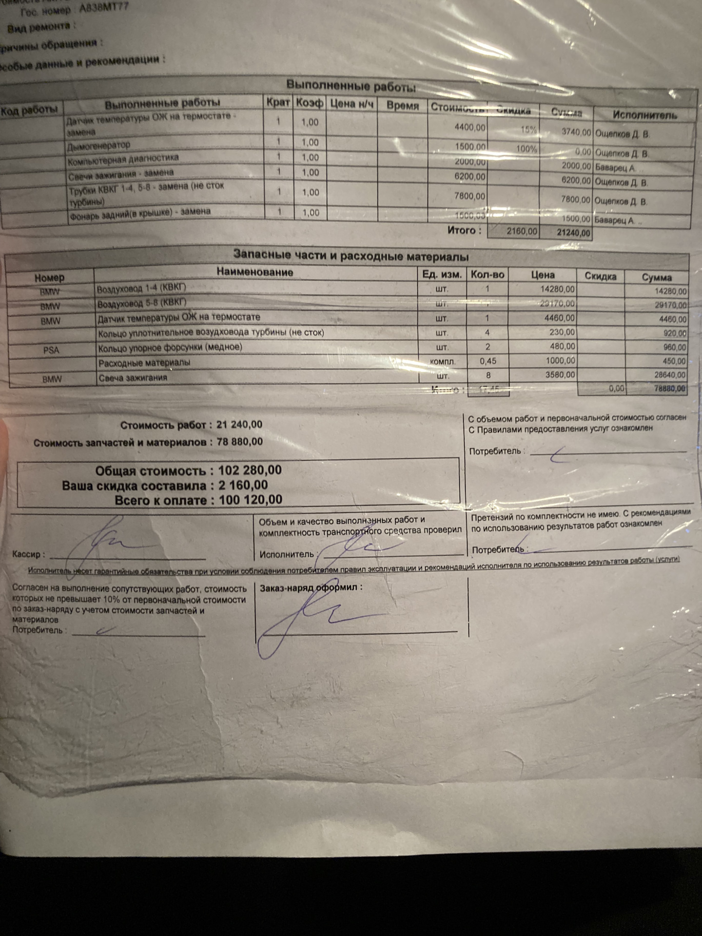

На той неделе выскочила ошибка чек при ускорении на М режиме. Поехали к Баварцу, прочитали ошибку — пропуски в 8 и 7 цилиндрах. Баварец сказал, что проблема в катушках. Катушки я менял три года назад. Решил не экономить и заказал новые оригинальные катушки и заодно решил поменять свечи, свечи решил тоже брать оригинальные N20. После замены катушек и свечей я поехал спокойно домой. На следующее утро меня ждал сюрприз. С утра завожу машину, а ее начинает колбасить и потом выскакивает ошибка чек. И снова к Баварцу, и опять пропуски, но уже в 6 и 3 цилиндрах . Решили грешить на свечи и заказали новые М свечи . И опять с утра завожу машину, ее начинает колбасить и выскакивает чек. После того как машина прогреется, я глушу двигатель, заново завожу, машина работает ровно и ошибка не выходит. И снова едем в сервис решать проблему . Решили копать дальше в чем же проблема. Решили проверить форсунки в 6 и 3 цилиндрах. В 3 цилиндре форсунка как новая, а вот в 6 цилиндре когда достали форсунку она рассыпалась в руках .Купил новую форсунку 12 ревизии, установил и все проблемы с пропусками ушли.
Так же заодно сделал ТО, купил датчик температуры двигателя, почему-то температура туда сюда бегала, еще купил квкг, а то старые стали потеть.

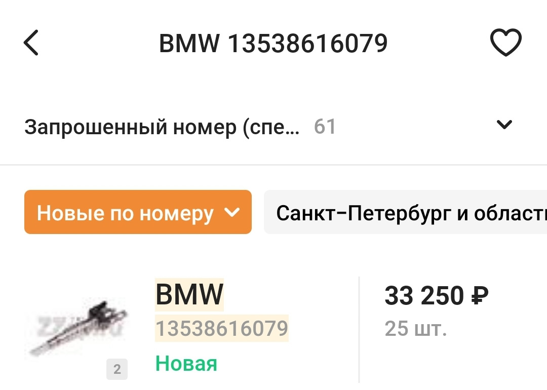

Ценник подзаряжен у этого сервиса здорово. Форсунки уже давно держаться на уровне 30т.р. а у них 54, воздуоводы вышли 43 тыс когда их можно взять за 30, катушки bosch обычно 3 рубля, свечи орига 581 артикул 2200 а у них по 3600 и еще умножаем на 8 штук. Замена свечей 7000, там работы на 15 мин. Работы у них все почти в 2 раза заряженны от рынка. Половину мог сэкономить точно если не паниковать. Меня по началу также разводили с этими пропусками. Потом поймал их на обмане, но уже к сожалению после замены 2х форсунок по 30т.р. где дело было в копеечных катушках. Форсунки не ломаются, они льют, переливают, не держат давление. Но пропуски обычно изза катушек. Я все 8 новые поставил и забыл

Не форсунки так и стоят zzap по 30т.р. Я беру на свою в mzpr.ru Они именно по немцам. Ни разу подделок небыло. Цена-качество
