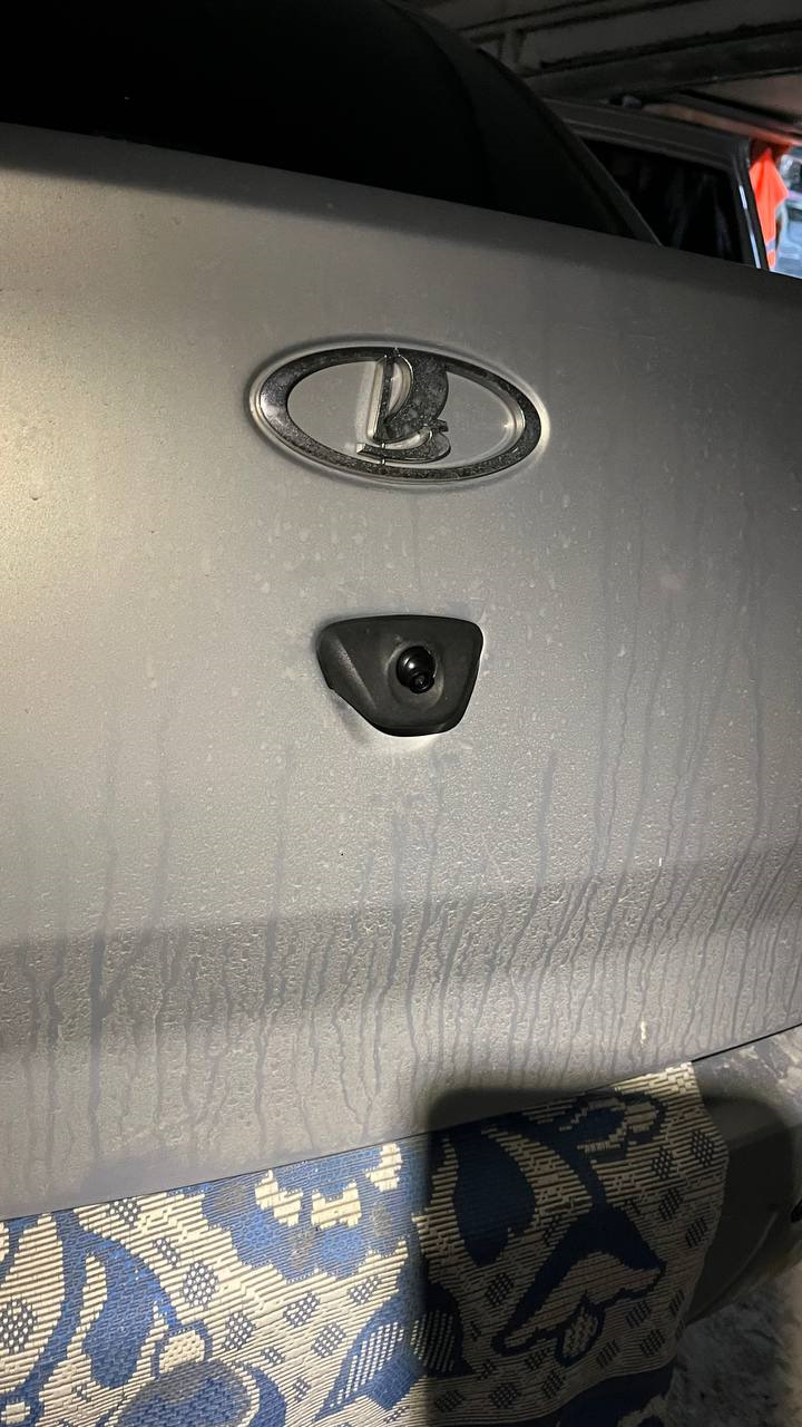

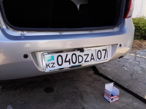

Я решился на этот "отважный" шаг только потому, что не мог поверить, что в люксовом автомобиле может не быть камеры! Однако возник вопрос: куда её установить так, чтобы это выглядело эстетично и без лишнего колхоза?
Давным-давно я заметил у Mercedes интересное решение: камера скрывалась за шильдиком и могла менять угол наклона. Это выглядело действительно футуристично и стильно.
Я решил, что камера должна располагаться выше бампера. Это не только уменьшит вероятность загрязнения, но и придаст автомобилю более эстетичный вид. Думаю, вы все видели эти камеры, которые выглядят как яйца быка и находятся рядом с номерным знаком.
После того как я измерил радиус личинки багажника, я начал искать информацию в интернете о доступных вариантах камер. И да, такие камеры действительно существуют.
Я выбрал именно эту модель, потому что без функции "360" камера устанавливается слишком высоко. Кроме того, она не оснащена диодной подсветкой, что положительно сказывается на её эстетическом восприятии.

Начал с простого, демонтажа ручки багажника и личинки замка. Ничего сложного. Подглядывал тут и тут. Извините, но я не фоткал на этом этапе.

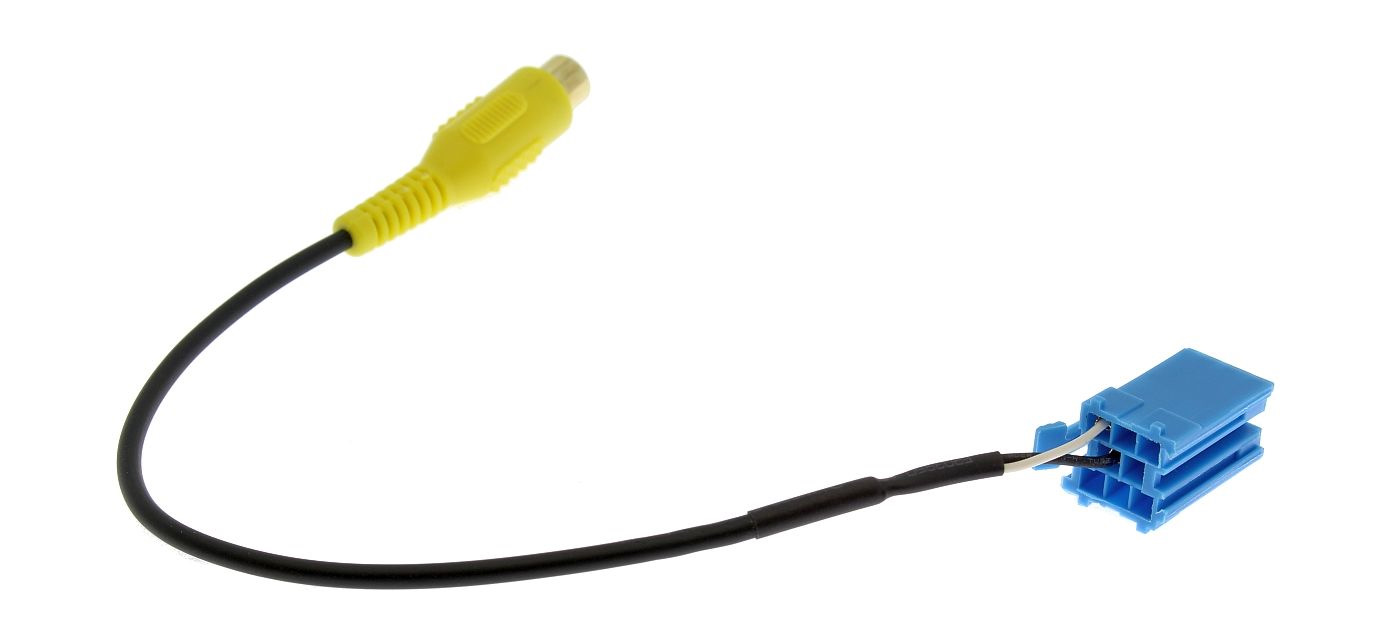

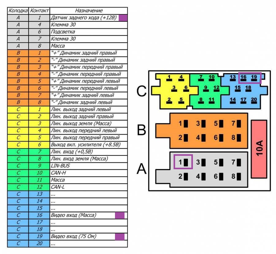

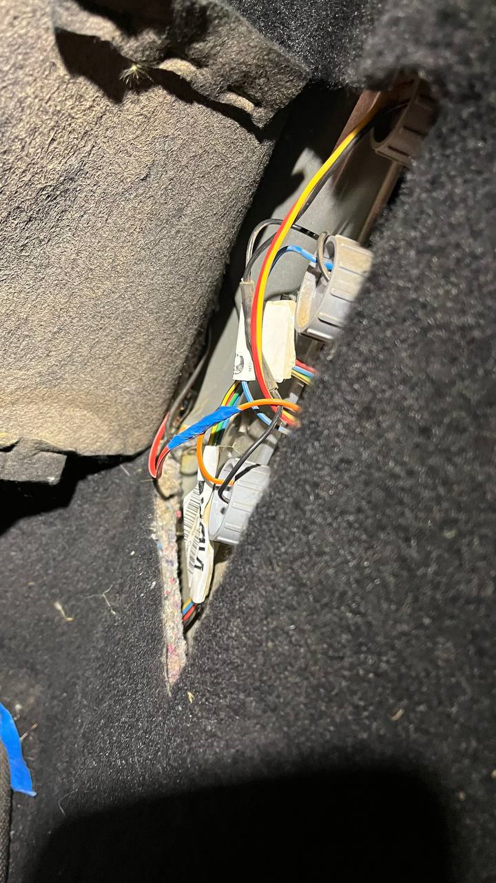

Далее, самое интересное, подключение в магнитоле.
16- минус
19- плюс
1- красный провод с тюльпана (короткий)
P.S. люди по разному берут плюс(1), кто как короче. У меня сработало только с 1 контактом.
Для подключения нам понадобится вот такая штука:
Выбирайте внимательнее (!) Иногда (или всегда), когда они продаются в сборе у них по дефолту подключены другие контакты (на картинке видно) встречал вариации 18-19 и 18-20

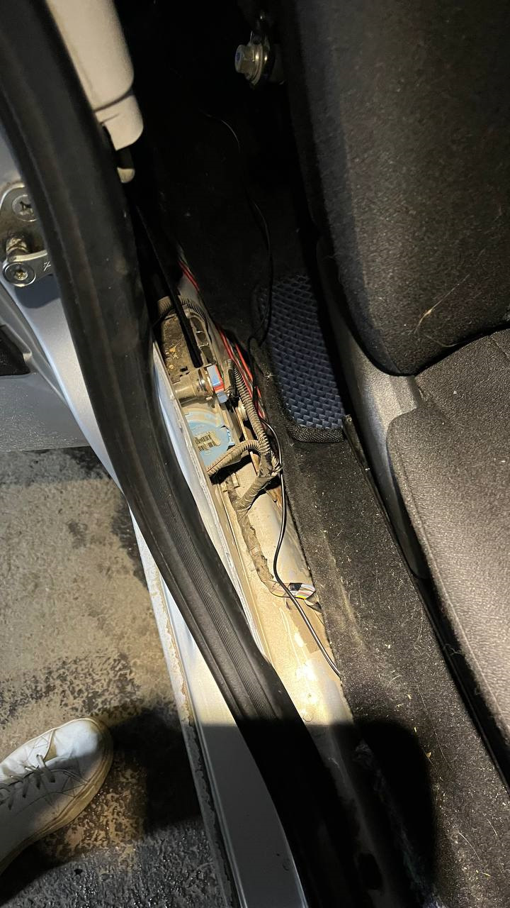

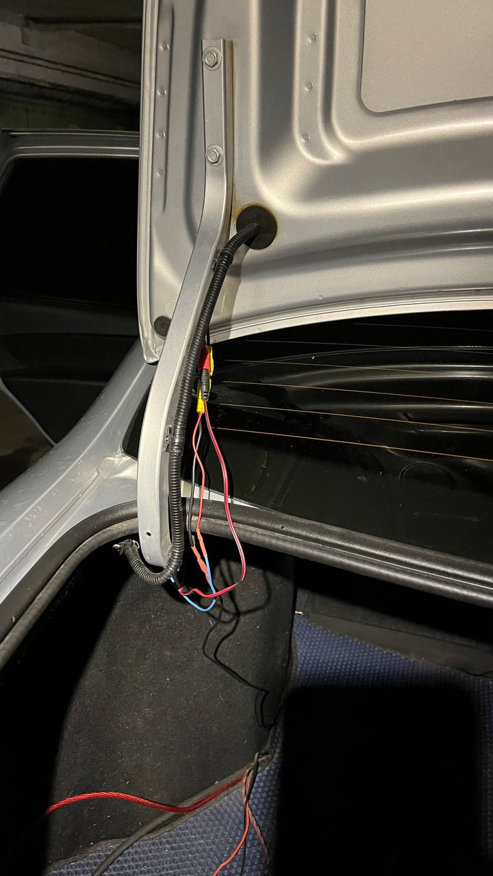

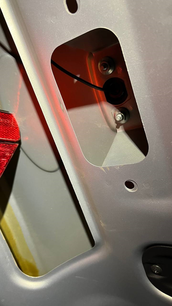

Подключение камеры в багажнике. (не бейте, фото были сделаны, когда я проверял работоспособность камеры, поэтому они выглядят немного неаккуратно.)
Примечание (!). Чтобы камера туда залезла надо будет выкрутить болт фиксации камеры. Фиксировал камеру с помощью клея/герметика.
Стоит уточнить(!). Плюс камеры (красный маленький) надо будет наращивать, чтобы подключить его к "+" ЗХ.
Лежат рядом с акустическими, помех не создают.
Там удобнее всего кидать все провода.
Классическая операция грантовода :)

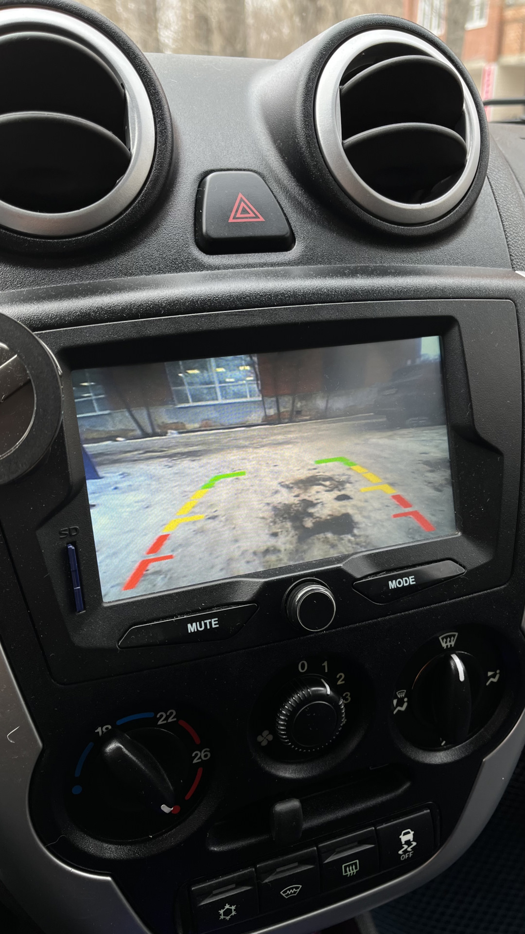

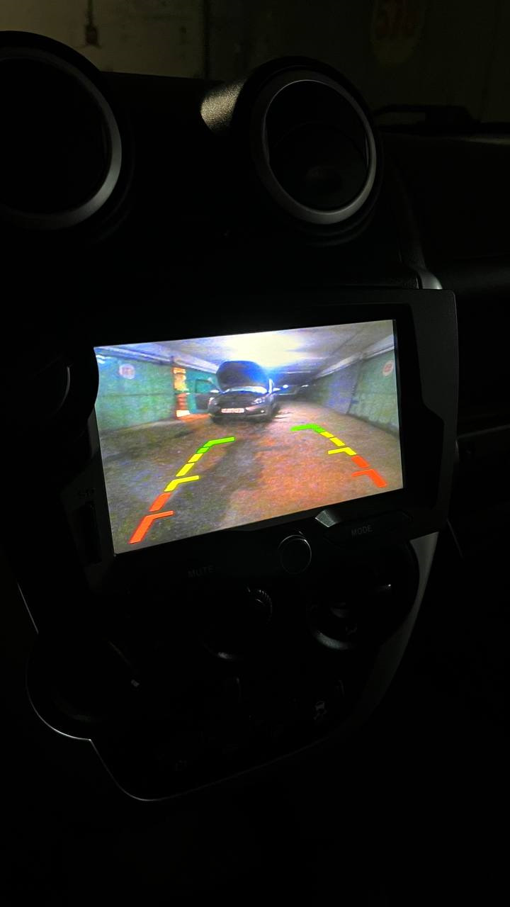

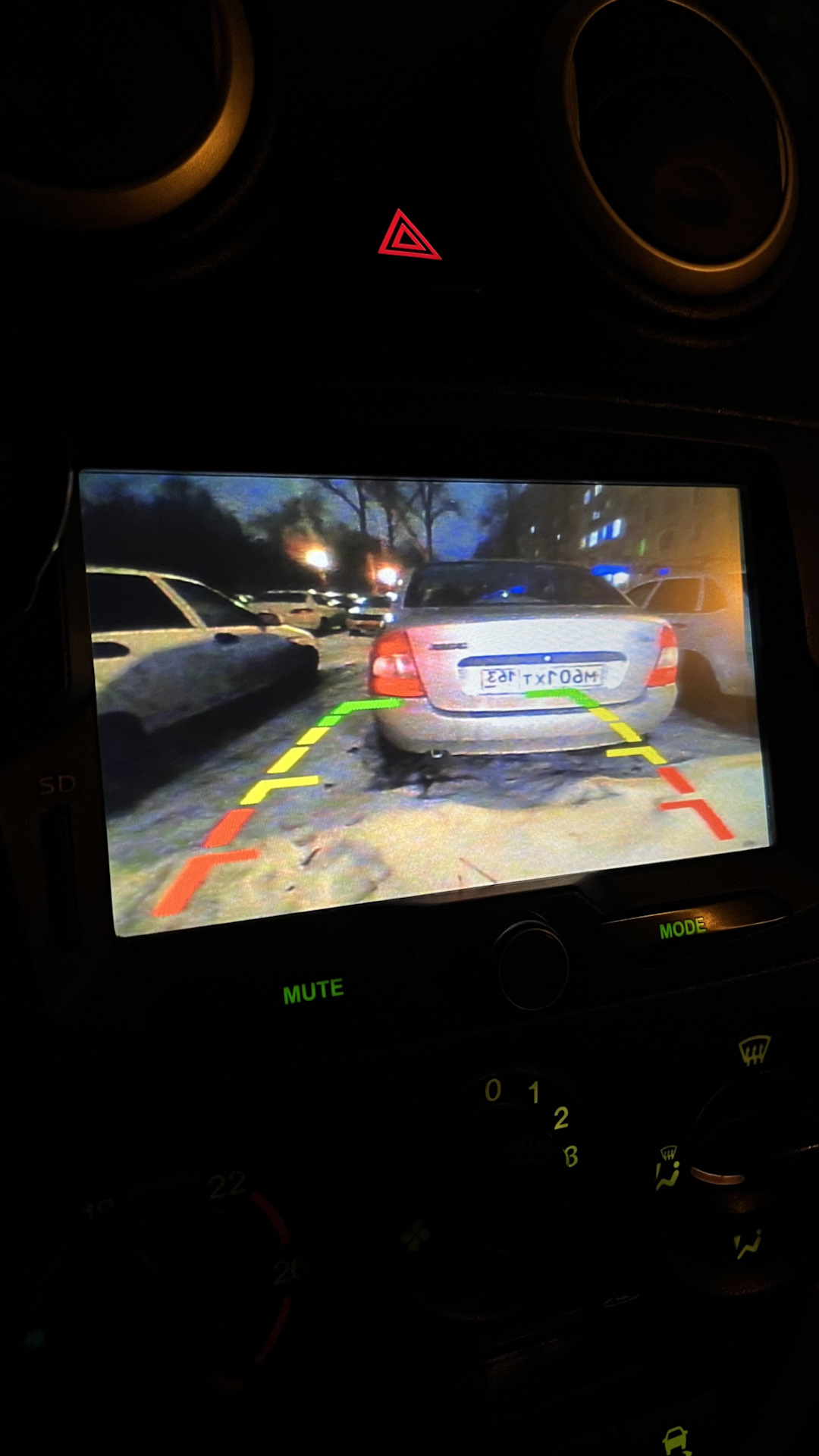

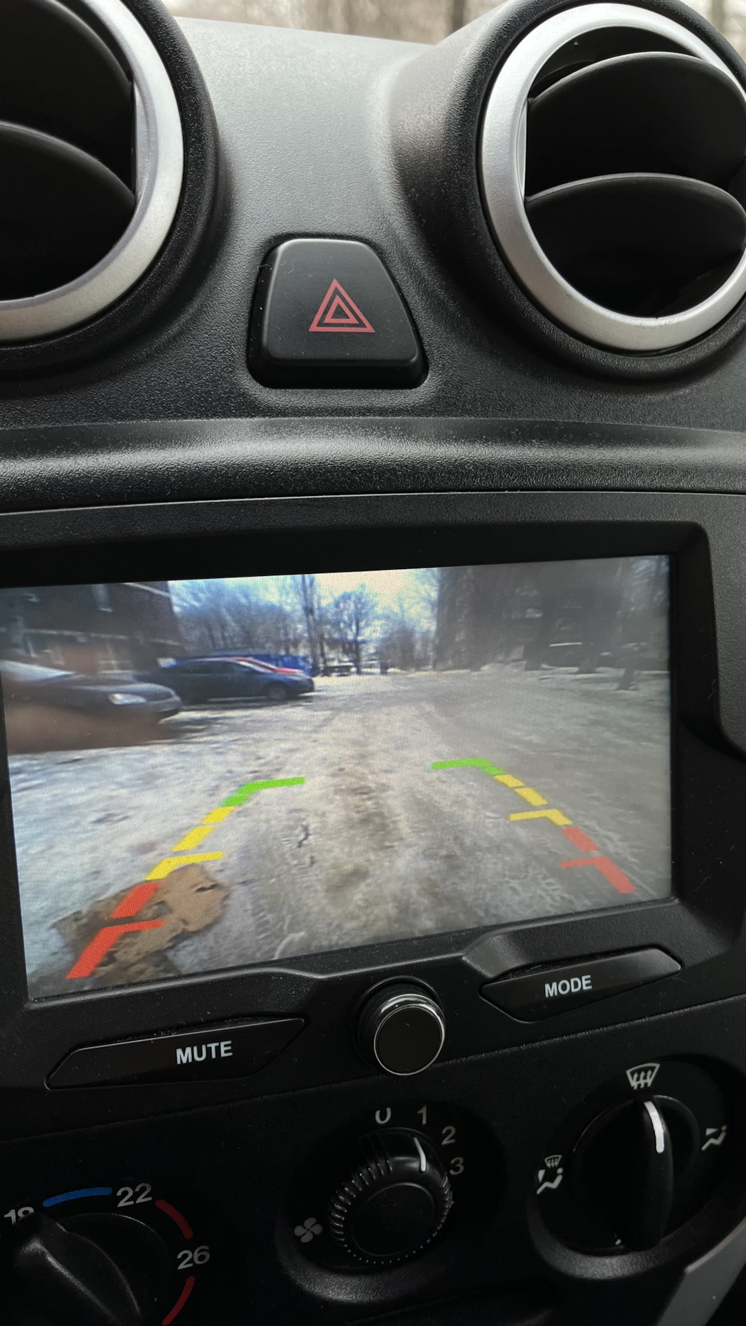

Жаль нет фото как она передает картинку
Добавил, посмотри)
Днем не фоткал. Будет время добавлю. Да и на драйве есть
