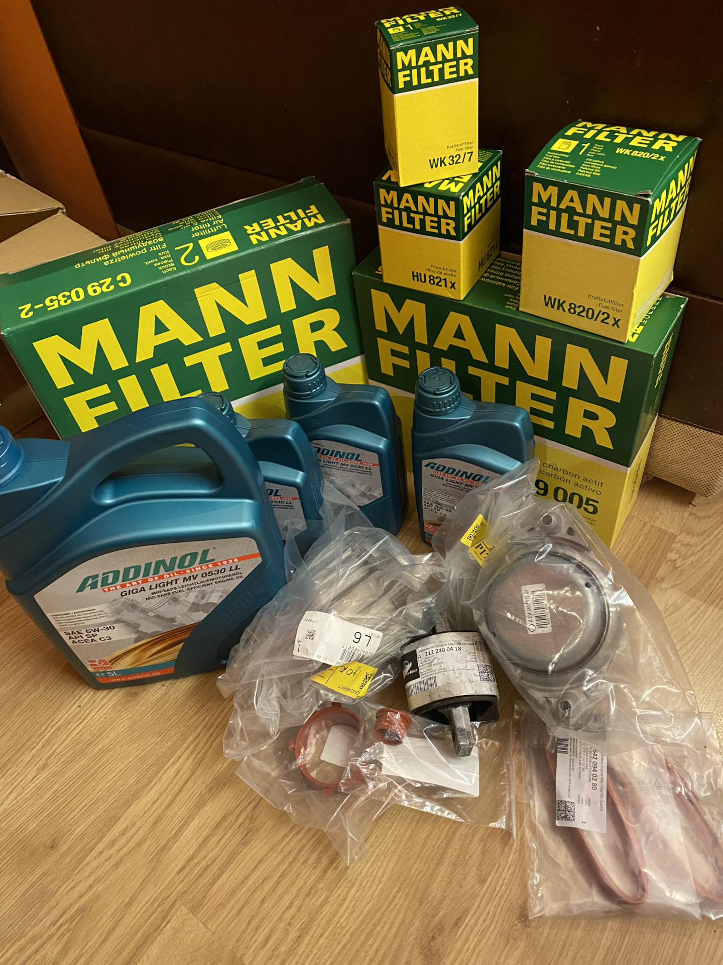

Пришло время ТО. Обычно меняю масло не чаще 8тыс. км., но в этот раз всё пошло не по плану и заменил масло только на 10тыс. км. По советам местных mercedes мастеров и статьям на oil-club лью Addinol Giga Light MV0530LL. Все фильтра в этот раз брал «mann filter» (цены указал на «mann» и их коды в скобках), уплотнители на «чайку» — оригинал.
Итак вот полный комплект с местными ценами на конец 2024 года:
Фильтр топливный A6420920201 (WK 820/2X) — 25€
Масленный фильтр A6421800009 (HU 821 X) — 9€
Салонный A2128300318 (CUK 29 005) обычный, не угольный — 20€
Фильтр на пневмоподвеску A2123200169 (WK 32/7) — 8€
Комплект воздушных фильтров (2шт.) A6420940000 (C 29 035-2) — 55€
Мог и не менять топливный так как меняли 10тыс. назад, но хотел всё заменить на mann (мой бзик), хотя и стоял хороший bosch. Кстати фильтра бывают разные! Мой с подогревом.
Дальше оригинал уплотнители:
Уплотнитель на турбине A6420940180 — 3€
Втулка в чайку от КВКГ A6420940580 — 6€
Уплотнитель воздушного фильтра (нужны два) A6420940280 — 16€ за оба (в прошлый раз их не менял)
Масло Addinol 8 литров — 84€
Итог: 226€ без работ (однако дороговат ТО на 3 литровый дизель)
И ещё коды деталей которые мы не меняли (может кому надо):
Зажимы на патрубки топливного фильтра A0069971890 и A0049972090. Красиво сняли и поставили свои.
Уплотнительные кольца на патрубок турбины A0149976445 и A0279974745. Мы патрубок не снимали, но есть такой патрубок с аппендиксом без снятия которого вроде как не вытащить топливный фильтр.

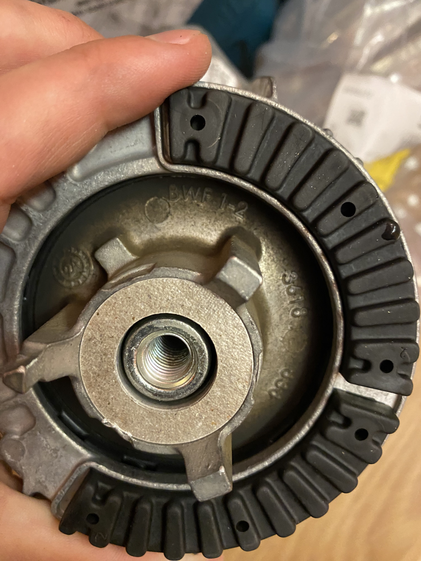

Итак, а теперь одна из больных тем владельцам ом642 с пробегом — опоры ДВС.
На местных форумах всегда идет спор что же ставить, так как цены на оригинал очень кусаются. (~350€).
Вот коды: левая A2042405817, правая A2042406017, ну и опора акпп A2122400418.
Товарищ ставил себе lemforder, но проблема в том, что lemforder больше не производится. Правую подушку купить можно, а вот левую даже и заказать негде, её просто нету. На форумах советуют либо б/у, либо corteco. Цены на corteco левая 61€, правая 85€ и акпп lemforder 18€.
Очень долго думал и всё же решил поступить, как мне кажется правильно, а именно купить новый оригинал. Сосед помог заказать со скидкой и в итоге мне все опоры обошлись в 318€ (левая 140, правая 130 и акпп 48€). Думал подскажу другим что же лежит в оригинале, а вот и нет. Нету там никаких других штампов. Заменить опоры помогло вот это видео (мне как и автору видео тоже говорили что самим заменить не получится).
После замены подушек машина прям кардинально изменилась. До замены вибрация на холодную была ужасно сильная, а вот на прогретой машине всё было ещё терпимо, да и при осмотре с ямы было видно что опоры ещё не просели прям по максимум. Стоит упомянуть что опоры стояли оригинал ещё с завода видимо.
Вообщем ТО сделано, комфорт восстановлен, едем дальше.

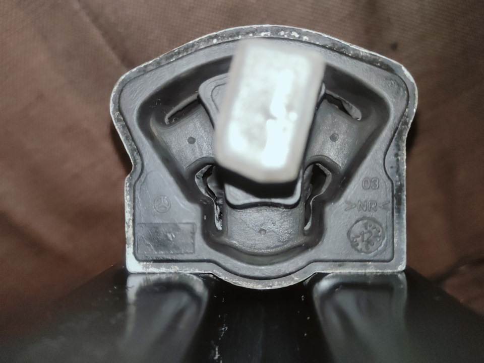

я тоже купил Lemforder и спустя год сменил её на оригинал от 63
теперь доволен как слон.
А какие проблемы с новым оригиналом? На этом фото именно lemforder? Он отличается от того что у меня
при нагрузке появился рык задней полушки. проехал около 4 т.км.
на фото подушка от 63. там внизу перекладина литая. а на родной отбойник и под ним пустота
Но у вас эта проблемы была с lemforder, не с оригиналом? Я её вообще заменил просто до кучи. Теперь буду ездить и прислушиваться 😂 Код от 63 А2122401018?
да. всё верно
Спасибо. Буду слушать
Lemforder больше не производится? Смотрю ав РФ их подушки — вроде везде есть. Откуда информация? Расскажите подробнее. Собираюсь менять подушки в ближайшем будущем, но ваш пост озадачил
Я не из РФ и у нас ни в одном магазине нельзя было заказать lemforder именно левую подушку. Все говорили нету в наличии, а в нескольких магазинах сказали что она больше не производится (это подтвердили и местные мастера mercedes). Как аналог на сколько слышал она хорошая (кто-то говорил что это и есть оригинал), мой товарищ поставил lemferder года 3 назад и всё у него хорошо. Возможно что в РФ где-то на складе ещё есть в наличии старые запасы, но у нас в Европе её нету как минимум с начала 2024 года (тогда я начал задумываться о замене) и нету до сих пор.
