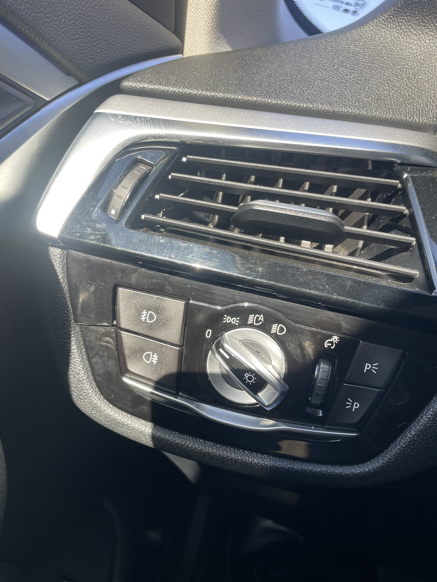

И за чего крутилка не реагирует на ДХО или ближний свет, постоянно на заведенной ближний горит, остальные кнопки на панели работают включают туманки
Понятное дело взять поменять панель и все, но может кто то сталкивался или разбирал ее, возможно что либо перегорело

Кодировать надо
А в кодировках что? Для какого рынка-то авто? Для америки кодируются постоянно горящие фары, т.к. у них по закону запрещено тусить в тачке с заведенным мотором без света
Отключение ближнего для 0.
Дхо врубятся
Если выключить в настройках, то и дхо в 0 погаснут.
В том-то и дело, что доступность этой настройки зависит от кодировок. Для америки тупо нет такого пункта в меню нбт. Для европеек, собранных для рынка рф, сначала не было, потом с какого-то момента появилось.
Так у автора вроде не американка
Так у автора хз что залито в кодировках и, судя по посту, ноль понимания происходящего.
Могли когда-то сделать американский лук (поворотники в полнакала вместо габаритов или что-то в этом духе). Плюс, если совсем душнить и параноить, то могли отъехать блоки фар или проводка до них /бдц. При потере связи или внутренней поломке, фары смотрят только на наличие зажигания и на постоянку зажигают ближний (аварийный режим работы).
Поэтому — в первую очередь смотреть кодировки. Чтобы их посмотреть, придется подключать есус, а где есус там и истой почитать, что вообще с блоками творится.

это НЕ панель, это блок управления, со своими мозгами/прошивкой/кодировкой. Про г30 не в курсе, но при бездумном подкидывании блоков можно попасть на разбег пробега (если в донорском будет больше, чем в тачке), дальше совсем грустная возня пойдет.
В г30 странный датчик света: у меня по стоку ближний почти всегда горел в 0, даже при достаточно ярком свете. Может у человека такая же проблем, точнее незнание особенностей.
Датчик света только в «авто» роляет. В посте же «крутилка не реагирует»
Так он включил ноль — у него ближний и дхо, он переключил на авто — тоже самое. Отсюда возникает вывод, что ничего не меняется
А в ноле должны быть только дхо на европейке. Это либо кодировка, либо фары в аварийном режиме.
Из мануала:
Я себе перекодировал, чтоб при положении 0 горели только глазки в фарах. Если в меню выключить дхо, то ничего не горит.

Добрый вечер. В сервисе делал)
Так закодировано.
