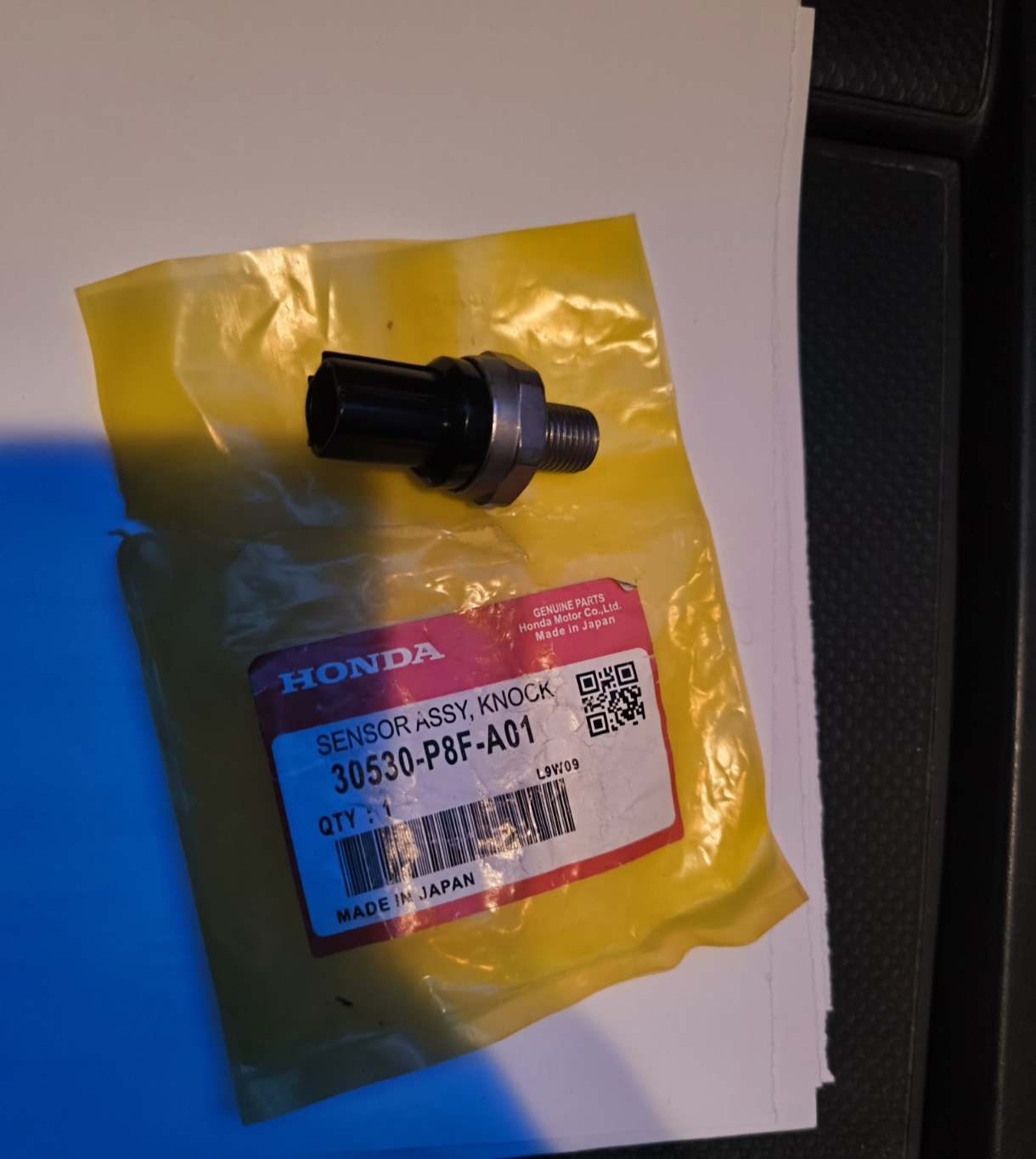

Всем привет. Была у меня ошибка датчика детонации. Долго, с момента приобретения. Раз поменял на латчик с другой модели, она выскакивала периодически, не часто. Решил поставить оригинал. Купил первый раз (100$), поставили — ошибка снова. Поездил по спецам, говорят надо менять. Купил снова уже другой мастер, (150$), поставил, ошибка не пропала. Поехал еще к специалистам, продиагностировали, скащали, что-то с мотором. Нашел електрика, он прозвонил проводку, залез в мозги посмотрел, все норм, слабое звено — датчик. Прозвонил все датчики осциллографом. Самый первый давал сигнал один из пяти, второй и третий датчик — мертвые (подделка). Сошлись мы с ним на датчике с номером 30530-PPL-A01
Как только он пришел — сразу на осциллограф и он рабочий. Ура)
За работу взял 60$

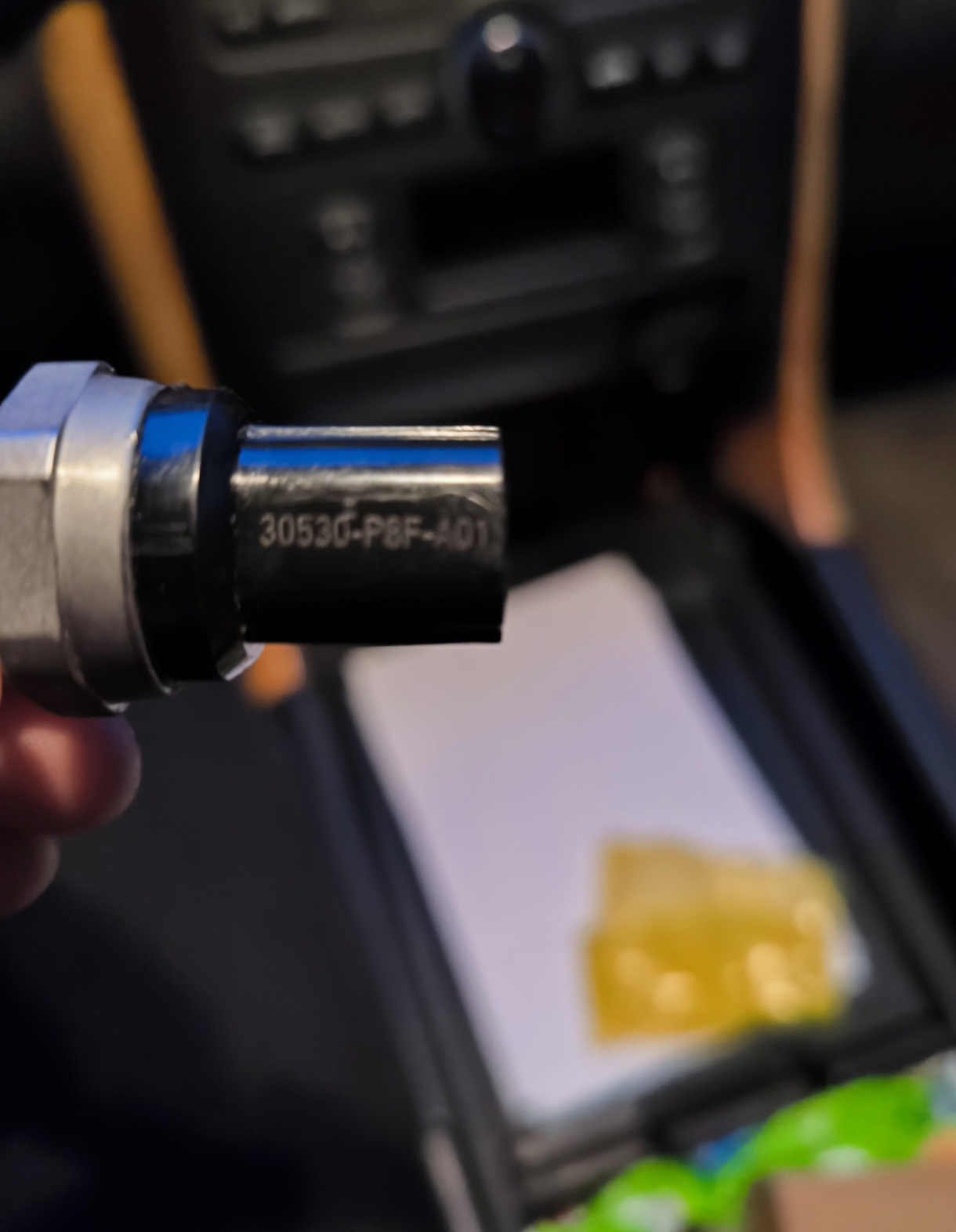

В фабульных датчиках номер детали бьют на пластике. В оригинале номер выбит на метале. Я поставил этот
Ну и данных конторы, или контор, которые эти "датчики" продают… 🤷♂️

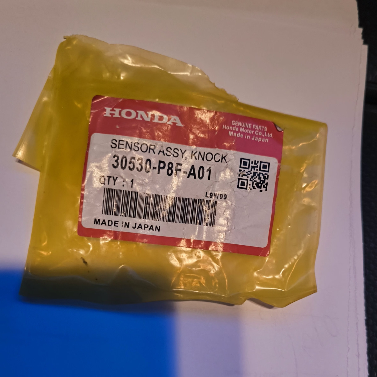

Жаль нет фото упаковки и самих подделок датчиков.
Это подделка? 😱
Да)
