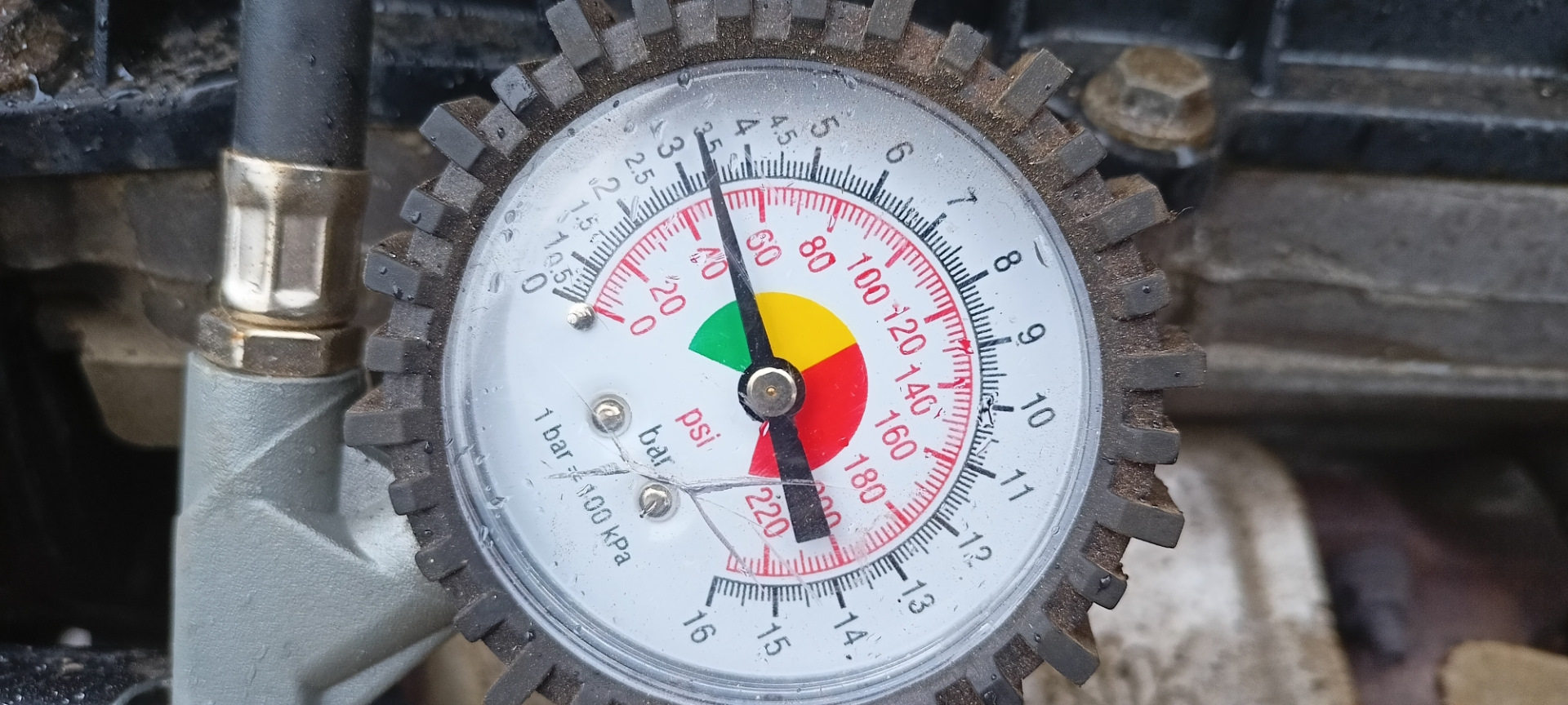

Из того, что сегодня пробовал : замерил давление в рампе — 3.5 очка,

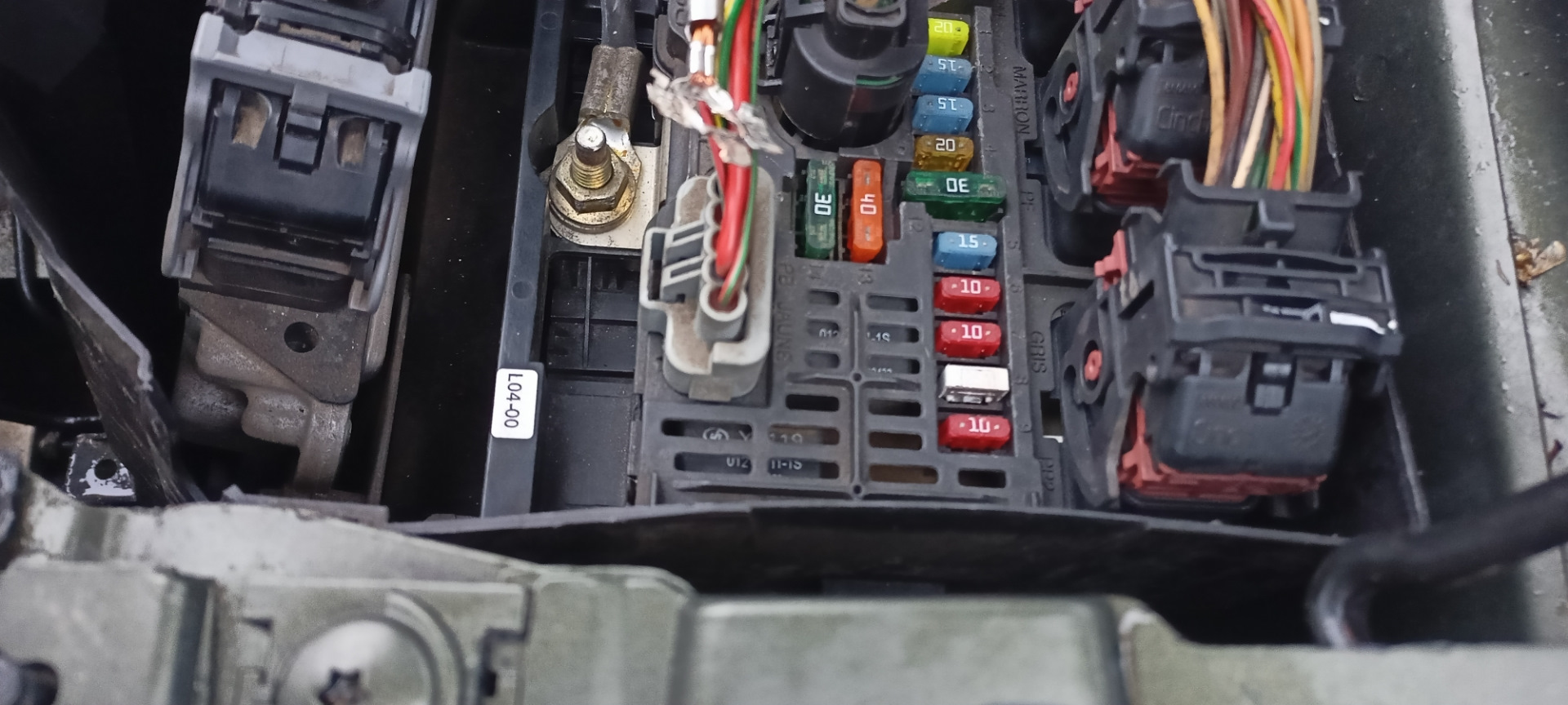

Приветствую, напишу про свою ситуацию. Иногда такое бывает, что стартер крутит, схватывает, но не заводит, решается шевелением предохранителя на 40А под капотом, в блоке находится в отдельном ряду перпендикулярно остальным предам, параллельно с ним ещё на 30А стоит пред (на фото видно его, оранжевый). Так вот, шевелишь пред этот, можно вытащить и засунуть обратно и после этого заводится.
Второй вариант, случился у меня вчера, тут скорее всего он отпадает, но напишу, возможно кому-то поможет. После замены ГРМ проехал 15 км и заглушил, завожу и как-то странно пытается завестись, почти не схватывает и потом вовсе не схватывает. Второй раз кручу, ещё меньше схватывает и далее как в холостую крутит как дрель. Третий раз кручу, всё, ноль, как дрель. Думаю неужели ремень порвался/перескочил/пропала натяжка. Отгоняю тачку в сервис на тросу, на утром в сервисе её заводят с пол пинка. Объясняю им ситуацию. Проблема оказалась в нерабочем бензонасосе. Поменяли его, кстати от 2110 подходит (1400р вместо 7к), и всё, проблема решилась.

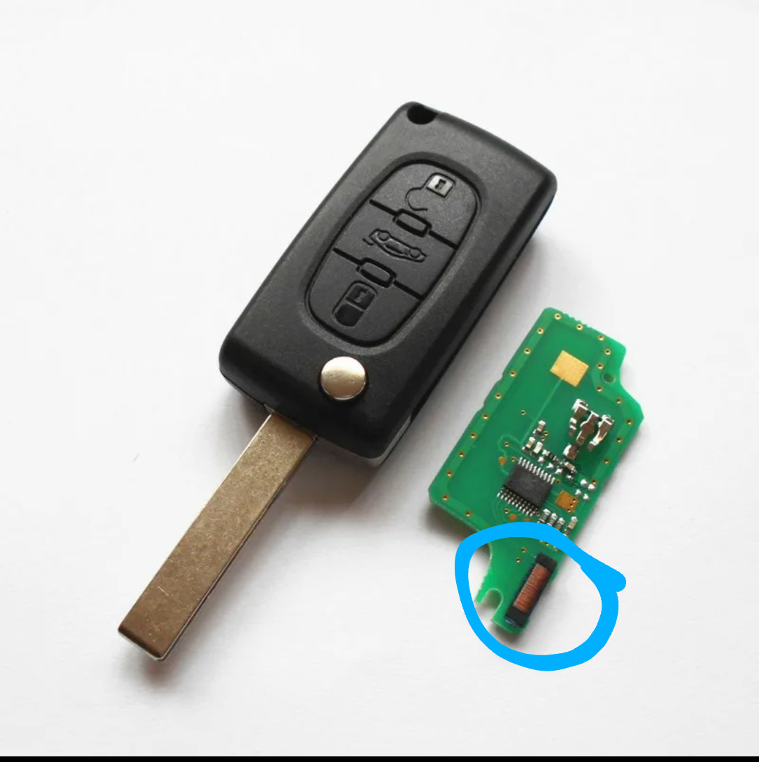

Здарова! Были похожие танцы, менял и проверял все на свете толку ноль.
Виной был иммобилайзер. В самом ключе отвалилась катушечка. Попробуй саму плату без скорлупы поднести к замку, и завести так

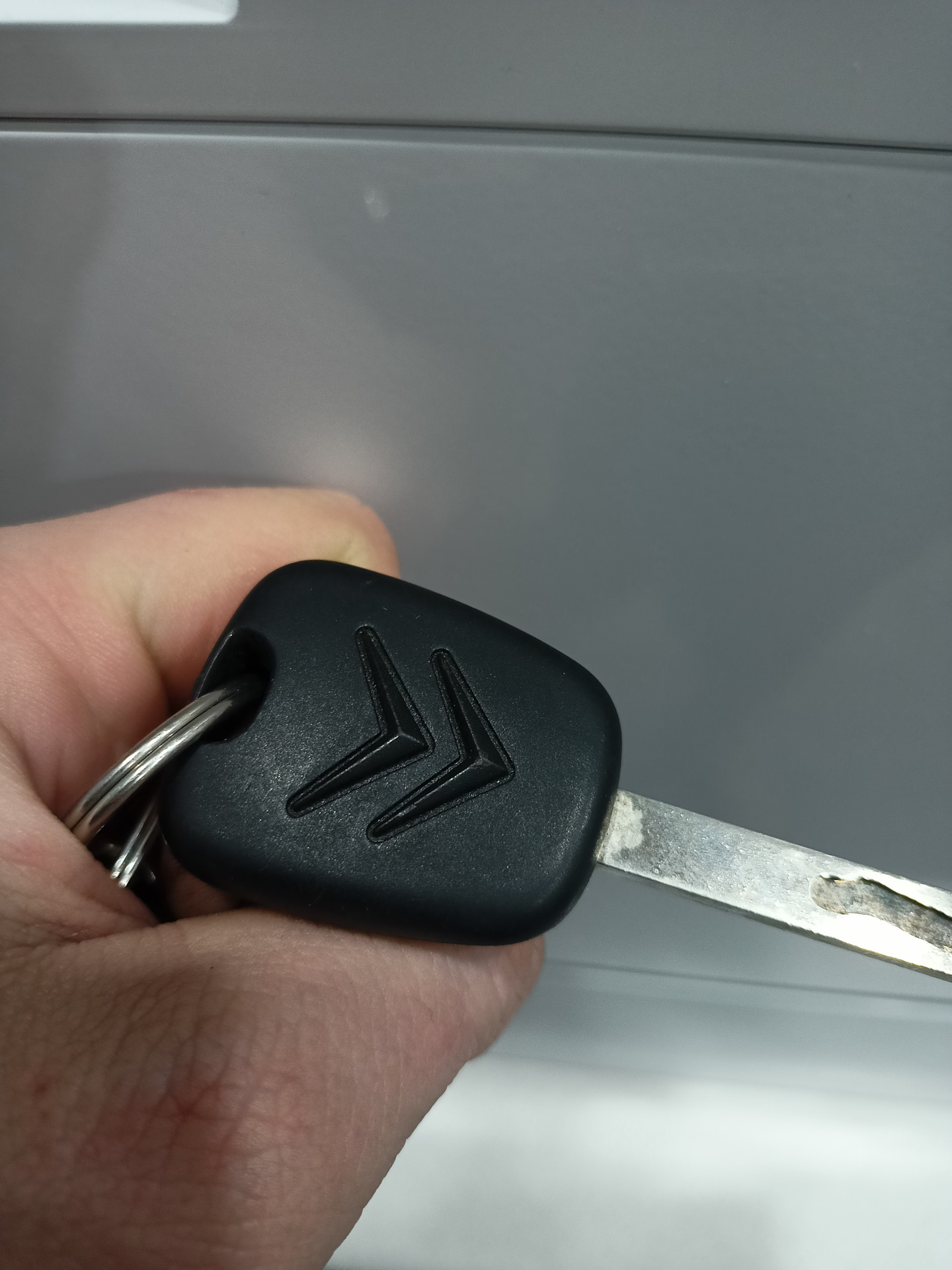

Спасибо, попробую. Ошибок лексия по иммобилайзеру не покажет ? У меня еще с кнопками ключ сломался, я неделю катался с запасным ( простой такой ) не выкидной
Лексия-я не знаю что это такое))) обычный obd не показал ничего, все методом тыка. Заменив все катушки датчики, свечи, и даже бензонасос, ситуация не изменилась. По моему даже ты мне в чате рекомендовал рыть в сторону иммобилайзера
tema1012
А ежели поднести сломанный ключ, а провернуть болванкой без кнопок?
Уже пробовал в обед такую схему, не дало результат )

Да, примерно так же, и давление было, и искра, и даже завелся пару раз, потом эту хернюшку на плате пальцем прижал, и стала заводиться сразу как раньше. И началось с того что полез в брелок за батарейкой, видимо зацепил и сломал

Вот эта гадость потеряла контакт.
Да, я понял, у меня был 3ий ключ ( там тоже с такой платой, кнопки сломаны, батарейку вставил, попробовал сходил — не запустилась ) но ключ подносишь бензонасос качает

Просто думаю если имобилайзер, должна ли она вообще схватывать
Не должна, бензонасос не будет запускаться.
