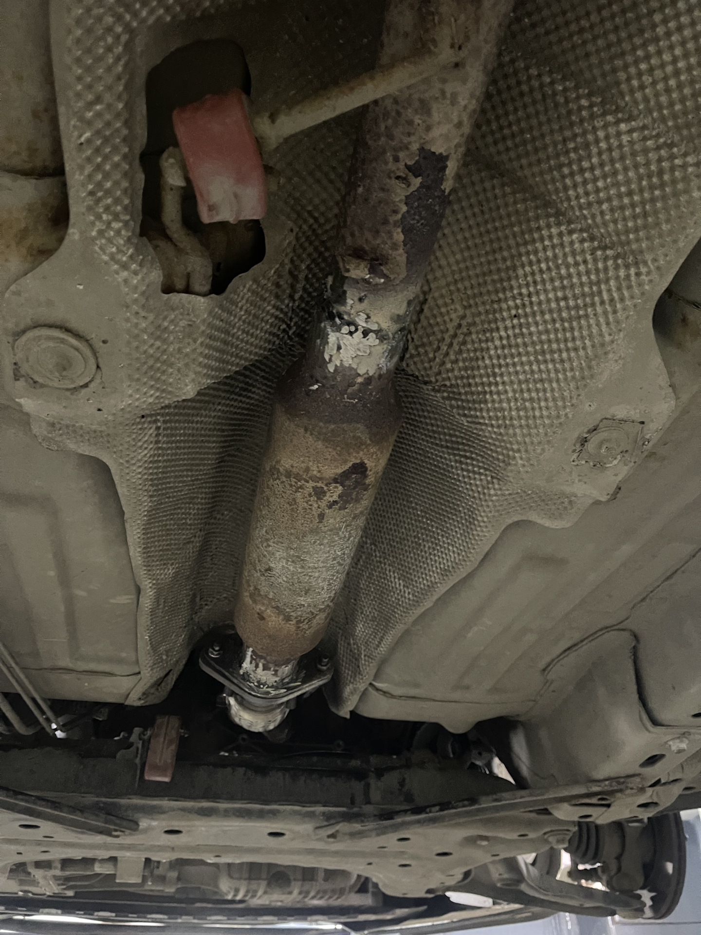

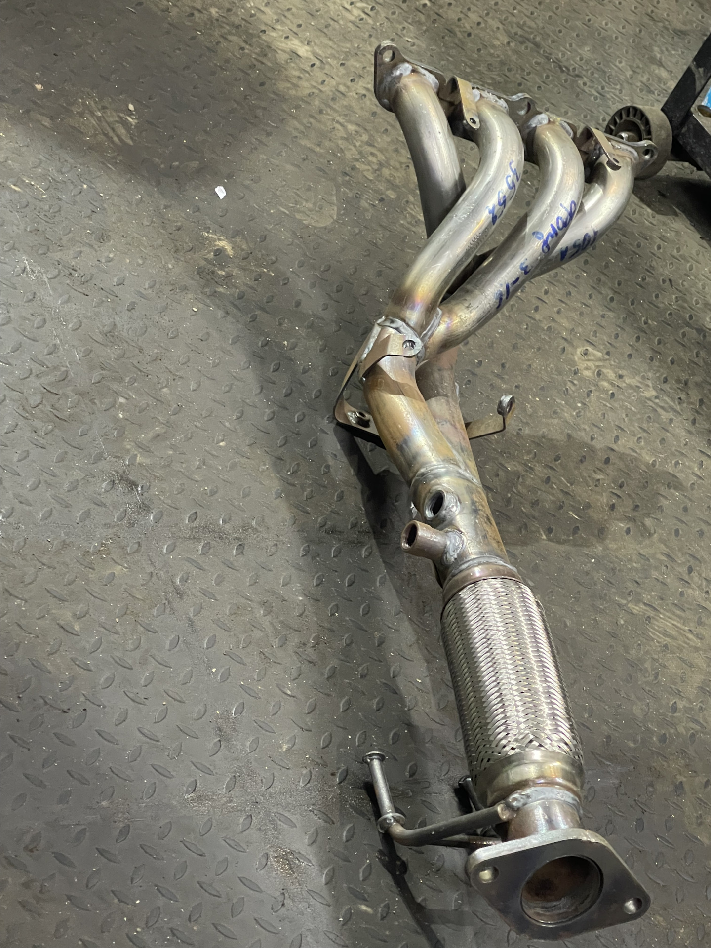

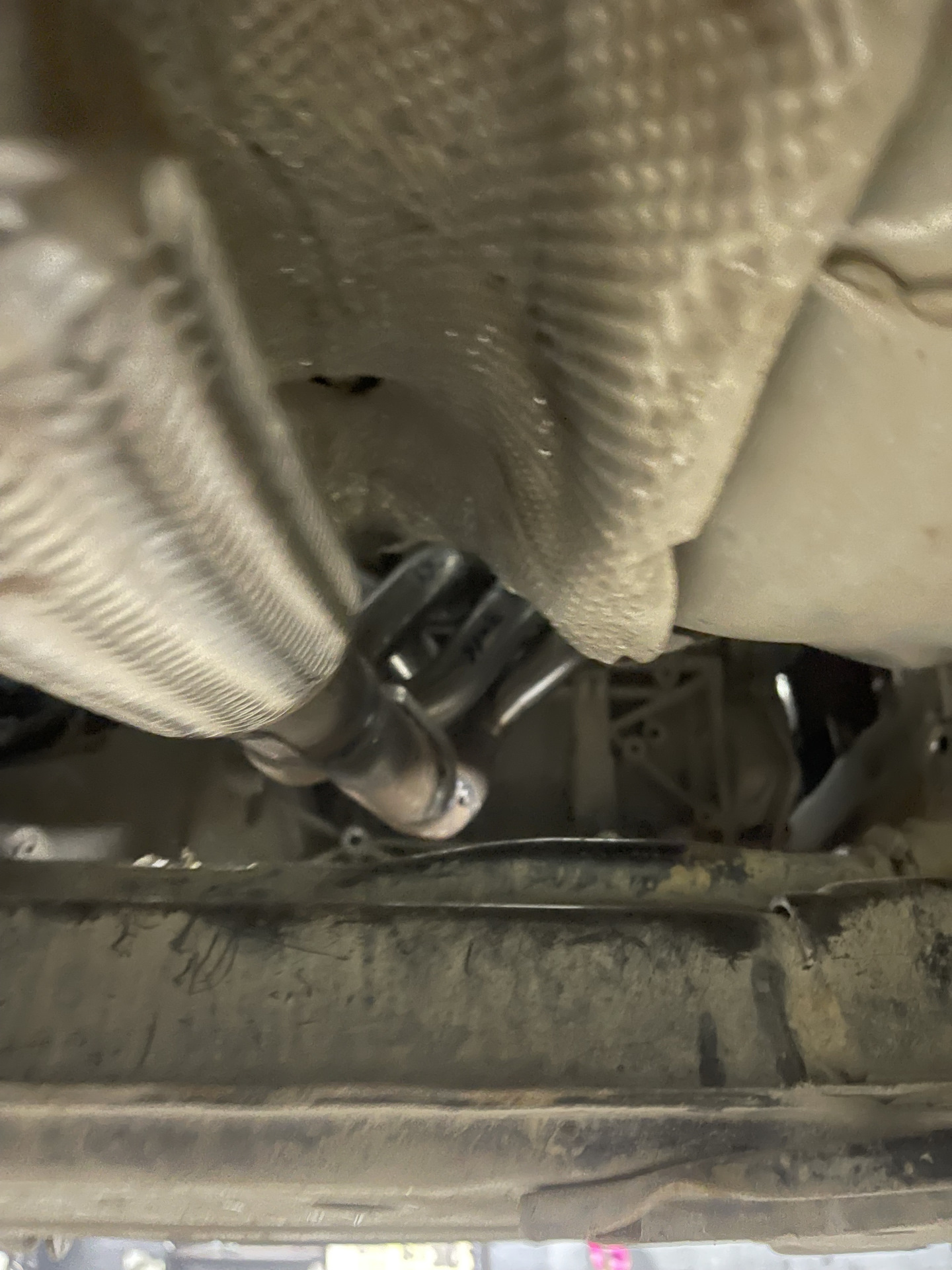

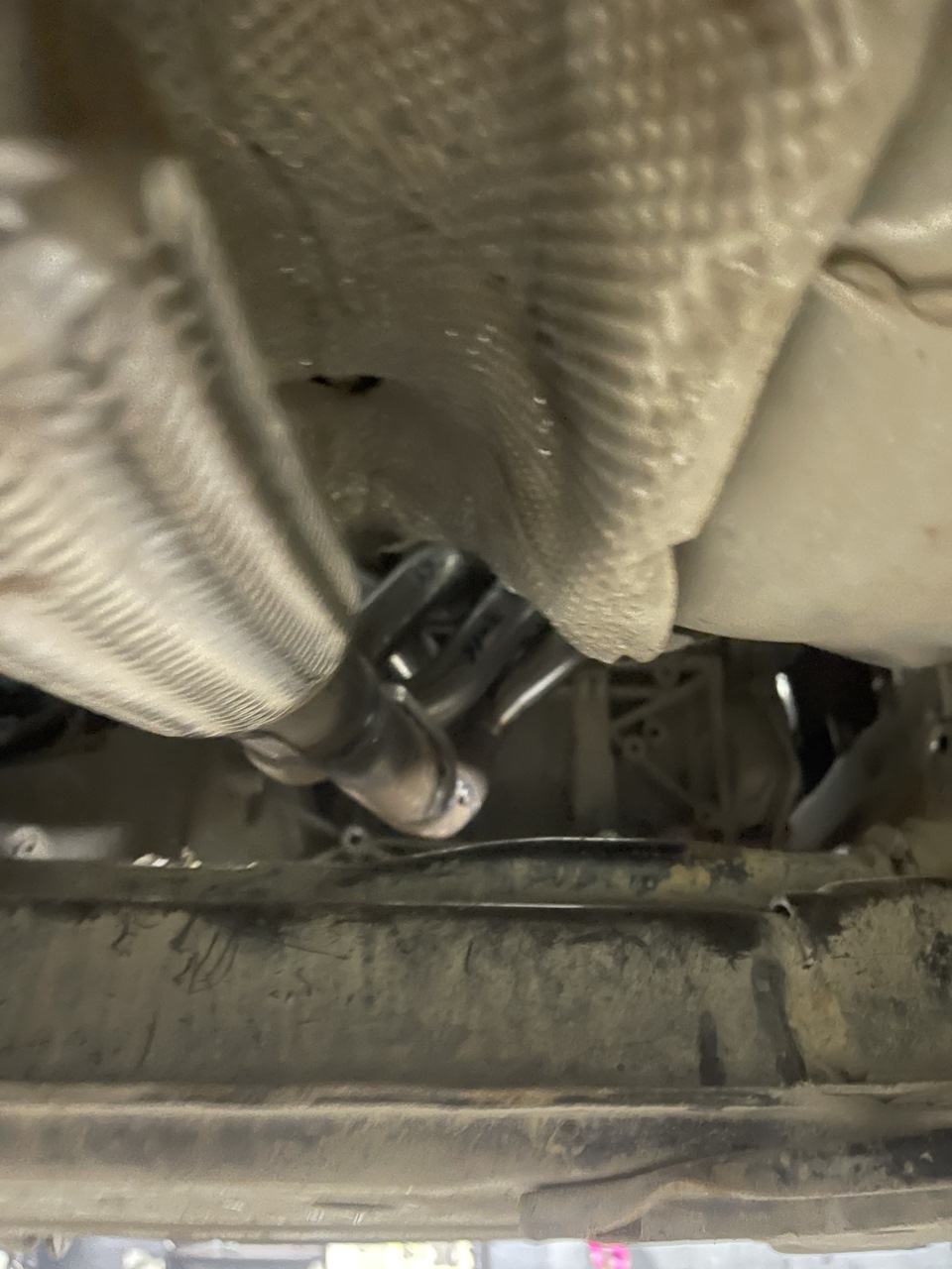

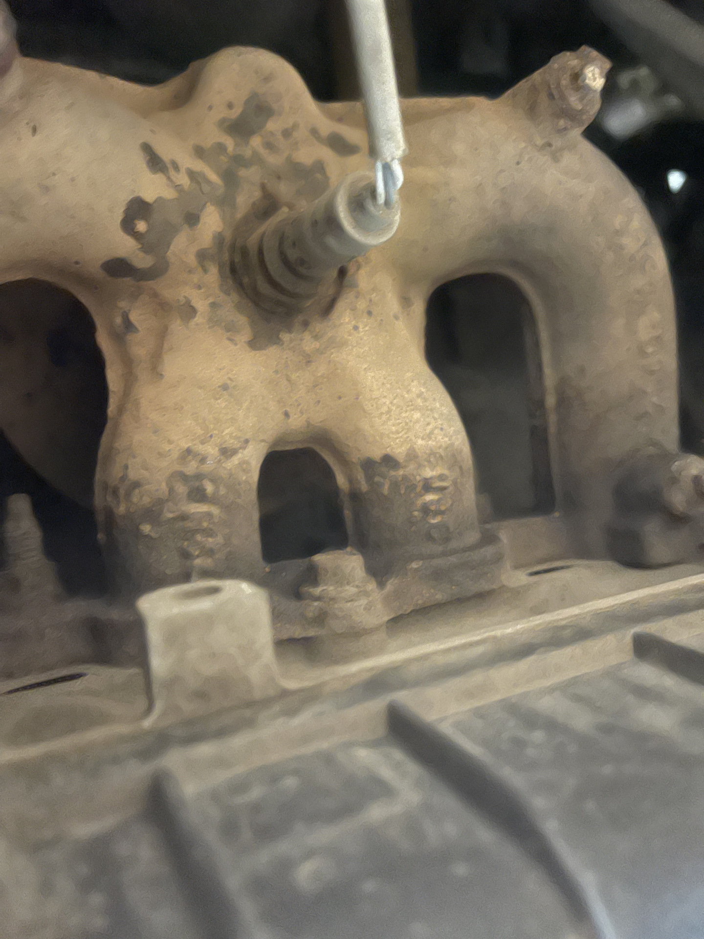

Наконец-то дошли руки до установки «паука» (выпускного коллектора 4-2-1). Заказал в Stinger Shop систему для Ford Focus 3 с двигателем 1.6 на 105 л.с.
Процесс установки и доработки:
Не обошлось без небольших переделок, но всё решаемо и интуитивно понятно.
Коллектор оказался на 15 см длиннее штатного — пришлось укоротить трассу.

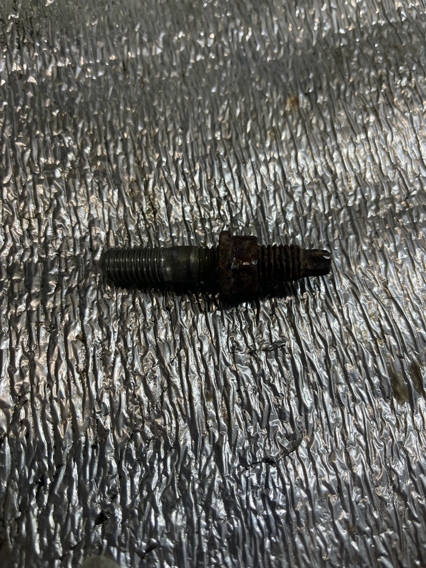

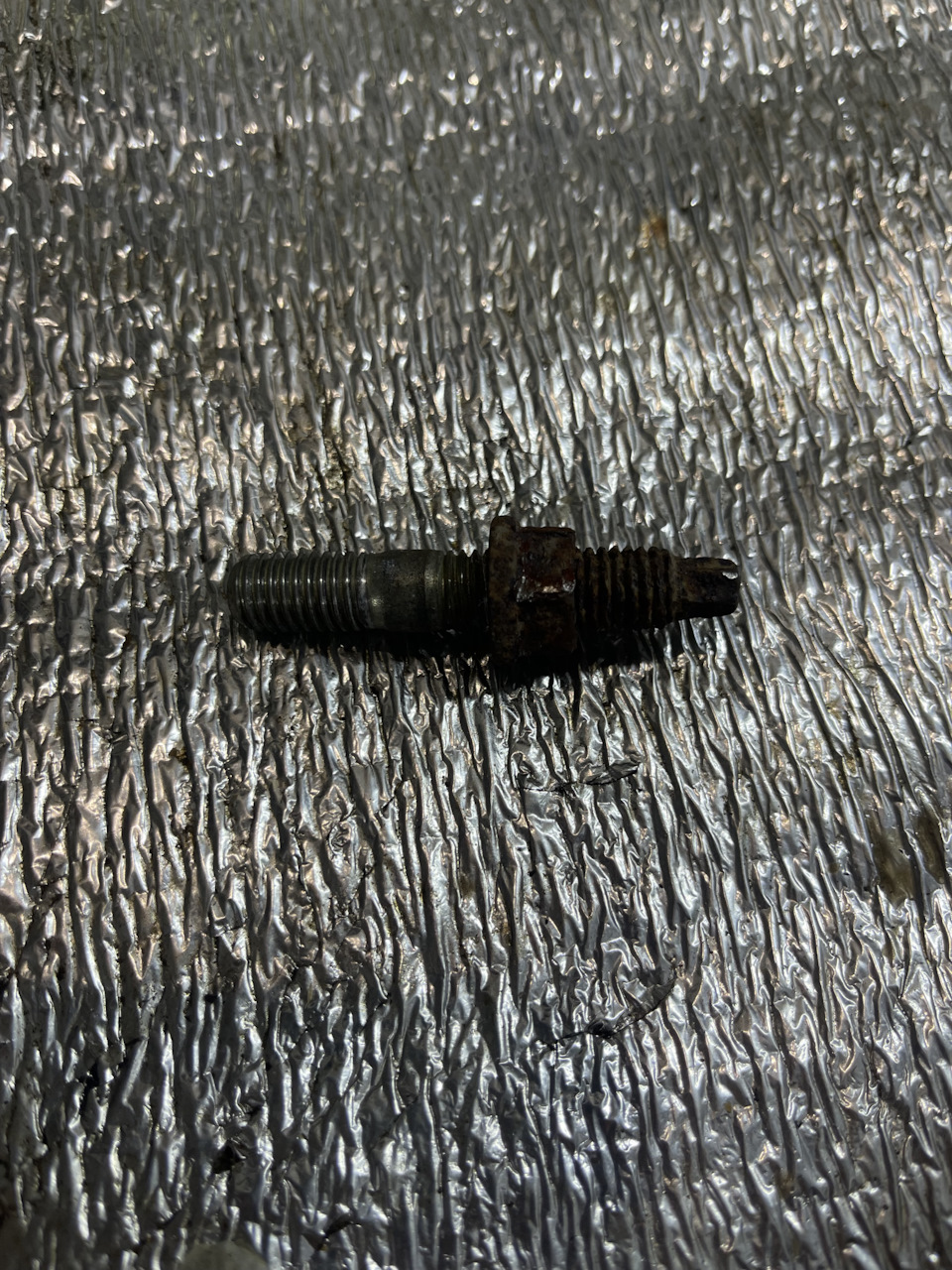

При откручивании штатного коллектора 4 шпильки выкрутились вместе с гликами, одна гайка сорвалась.

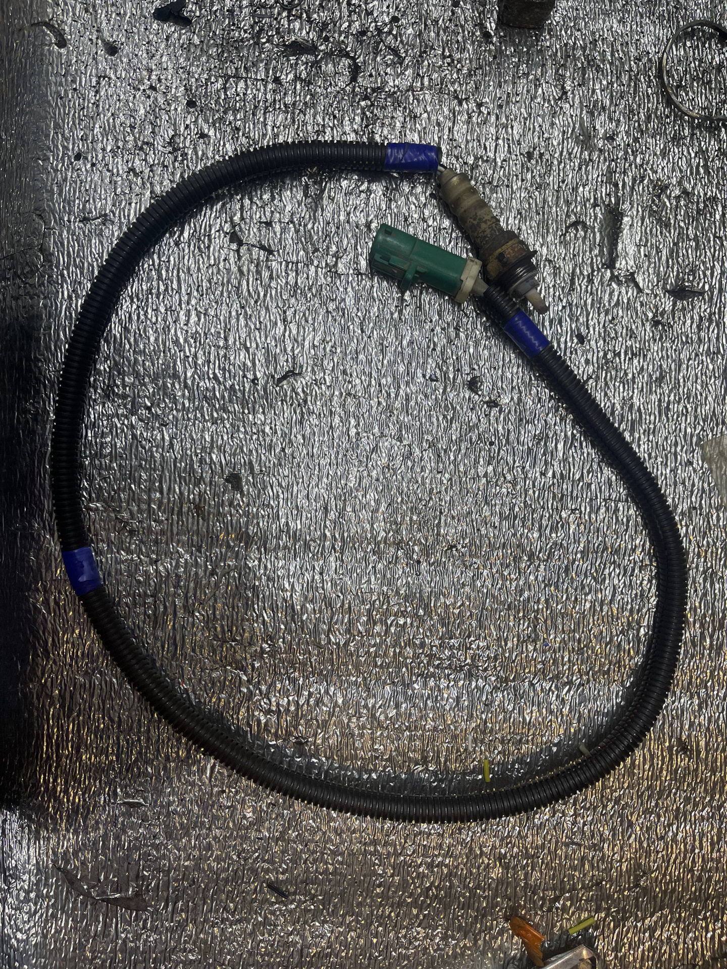

Потребовалось удлинить провод верхнего лямбда-зонда (мой старый датчик пришел в негодность при демонтаже, заменил на универсальный Bosch).

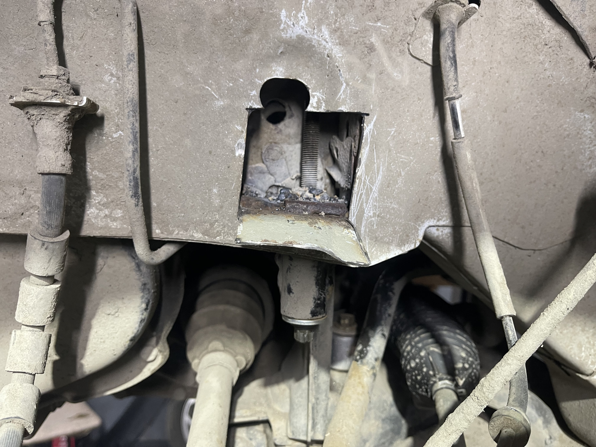

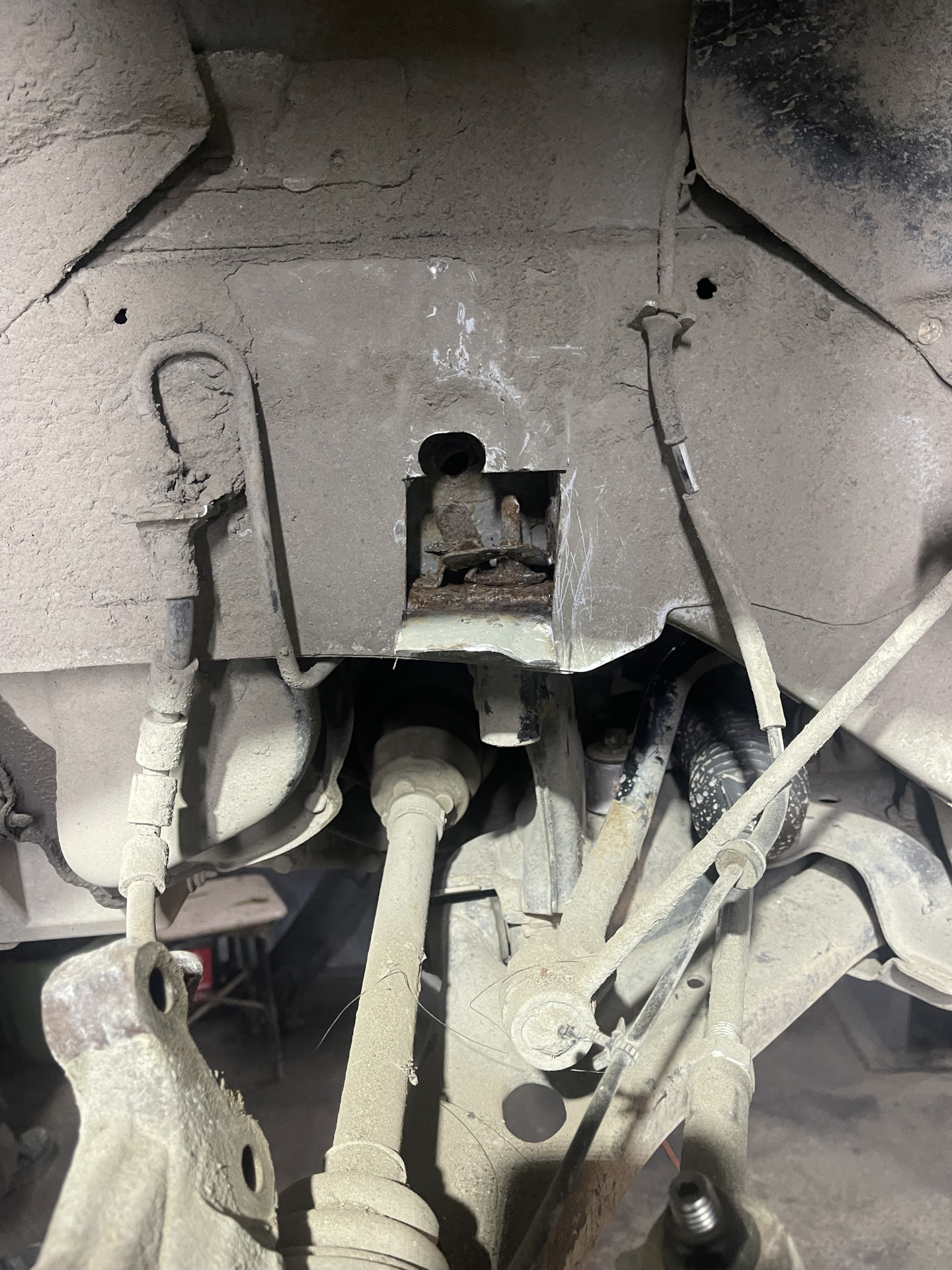

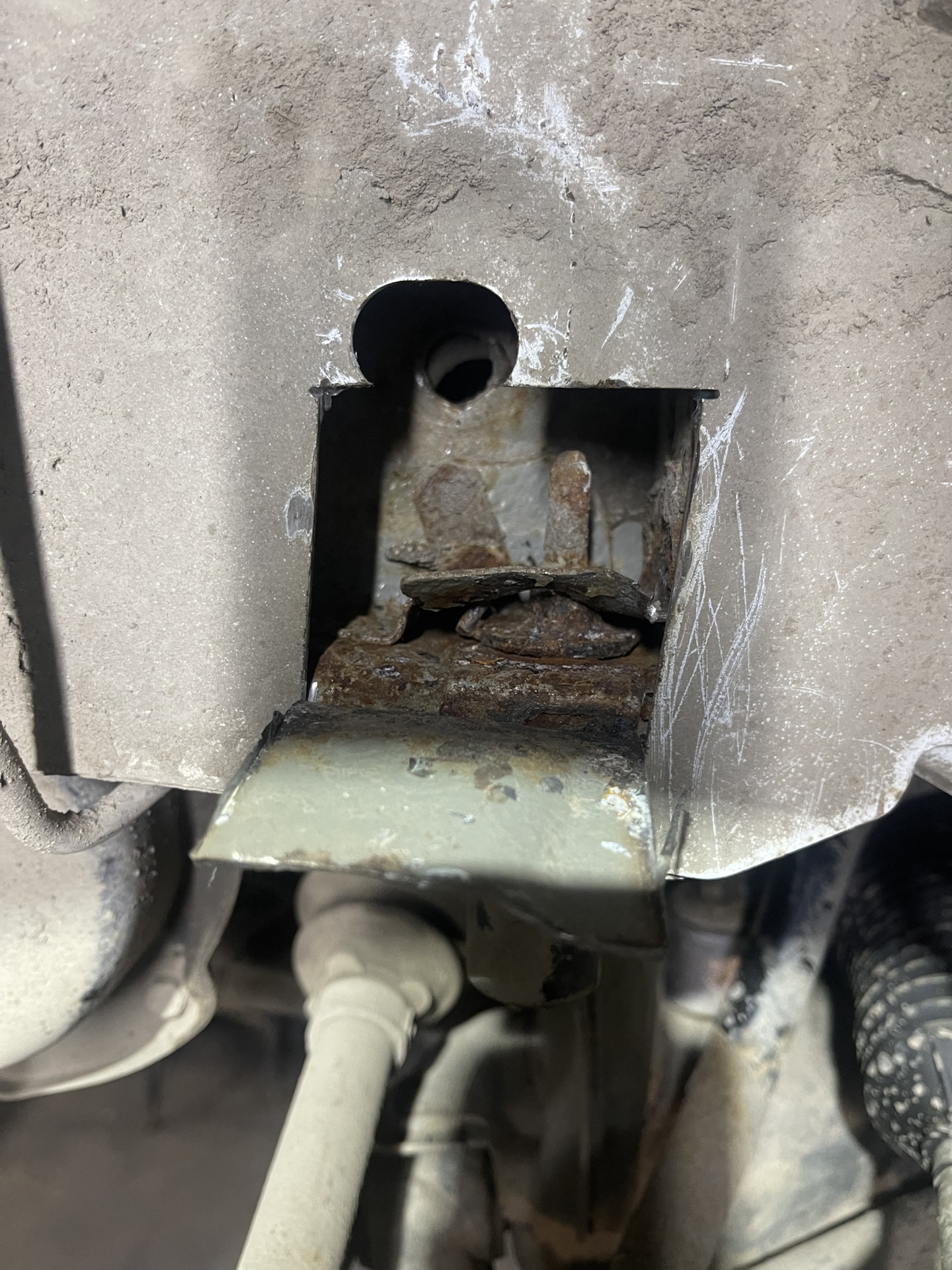

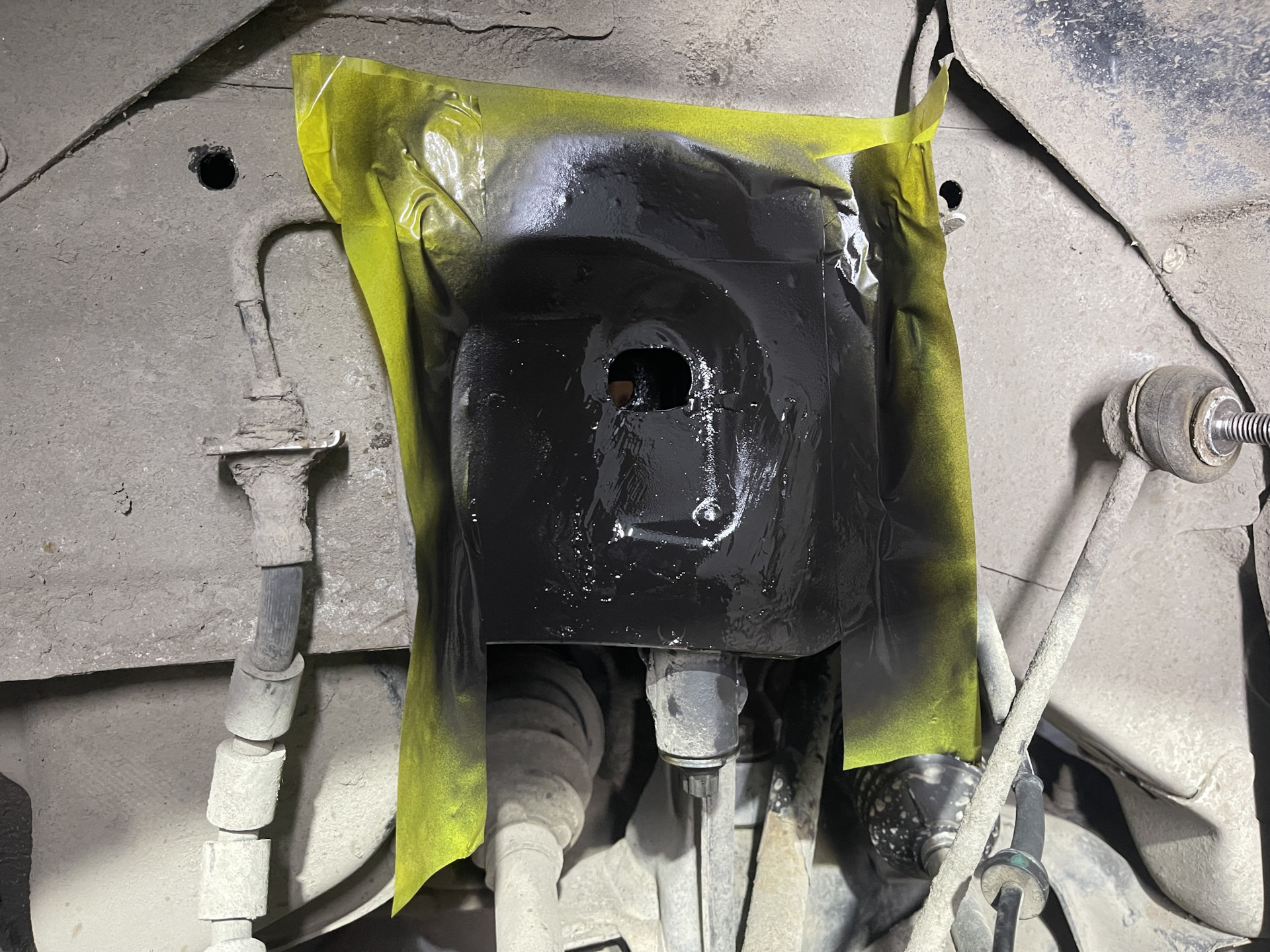

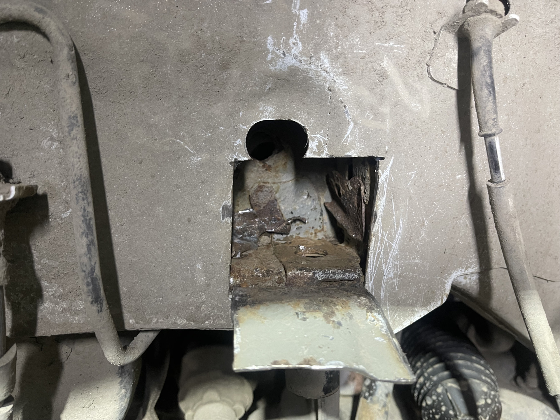

Важное дополнение к прошлому посту о замене рейки:
Во время тех работ случилась небольшая проблема — обломился болт крепления подрамника к лонжерону. Решили вопрос на месте с помощью сварочных работ. Нужного болта в наличии в городе не было, но отлично подошел каленый болт от головки блока Гранты FL — цена всего 400 рублей против 1000-1200 за «родной» аналог.

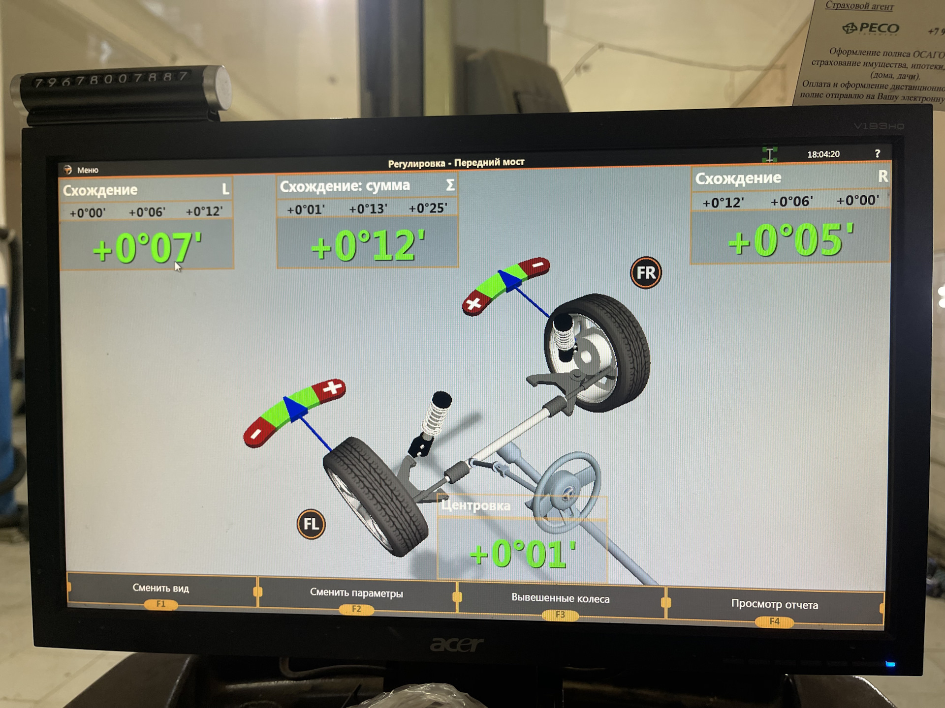

Итог:
После всех работ сделал развал-схождение. Теперь наслаждаюсь результатом — машина стала более отзывчивой, а звук… пока что очень яркий! Позже выложу видео «до и после».

Разница есть после установки паука?
На низах стала лучше подхватывать
Если не трогать штатный выхлоп а просто поставить такой коллектор, что-нибудь изменится?
И кроме как укоротить трубу на 15см больше ничего делать не нужно?
Изменения будут в любом случае, нужно будет думать как следить 51 фланец с 45 трубой, заводская труба имеет 45 диаметр, а на выходе у катализатора 51я
С подрамником тоже так же было)) за паука +👍!)))

Да не особо, если есть сварочный и болгарка с форсовским набором, то ничего сложного
Понял) сам не установлю его, нужно искать толковый сервис)

Та же хрень была с болтом подрамника и закладной в лонжероне, только справа.
года берут свое.
Да. Ну в моём случае это была ещё и неопытность и отсутствие гайковёрта. Сейчас я бы на деньги поспорил что сумел бы тот болт выкрутить без приключений)
Так как я второй хозяин, а предыдущий хозяин перекуп лазил туда и вкрутил туда обычный болт, не известного происхождения. Вот и результат.
