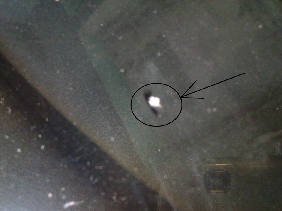

За 200 тыщ пробега лобовое стекло обзавелось тремя крупными сколами, два старых еще от предыдущих хозяев, и один свежий, поймал сам. Есть и совсем мелкие "ссадины", но тут полировка нужна, а полировать лобовое не рекомендуется, придется терпеть.
Для крупных сколов купил на aliexpress ремкомплект для лобового стекла. покупал тут
для начала решил потренироваться на самом свежем, и по совместительству расположенному в месте где меньше всего бросается в глаза водителю. Обезжирил место ацетоном, установил держатель инжектора на присосках, далее все по инструкции, ставим инжектор, в него несколько капель специального состава, и потом в инжектор устанавливается поршень. Поршень вкручивается, выгоняет остатки воздуха, затем выкручиваем поршень, что бы образовался вакуум, потом обратно вкручиваем, при этом средство проникает в сколы, пауза минут пять, потом снова выкручиваем на пару минут, и вкручиваем. Ждем минут десять, при этом можно наблюдать, как заполняется скол, со стороны салона.
После того как убедились что скол полностью заполнен ( его на просвет практически не будет видно), снимаем инжектор и поверх скола накладываем прозрачную пленку, под нее надо будет капнуть одну каплю того же средства от сколов.
затем необходимо воздействие ультрафиолета, можно либо на солнце, либо специальная лампа. достаточно 10 минут на солнце для полимеризации. У меня небыло лампы, и погода пасмурная была, пришлось воспользоваться энергосберегайкой, у нее тоже есть УФ излучение, оставил на 30 минут.
после полимеризации удаляем лишнюю пленку, и с помощью лезвия срезаем излишки состава.
Результат вполне меня устроил, за 9 баксов удалил 3 скола, пусть и не идеально, но в глаза не бросается, на фото даже не сразу нашел их.

Тюбика средства хватило на 3 скола?
да, хватило, там еще много осталось

Чтобы совсем идеально было скол надо сначала промывать спец раствором и ультразвуковой насадкой с дистиллированной водой.
Я бы собственноручно не решился этим заниматься уж больно геморно…
ну если бы у меня было новое стекло, может и стоило бы заморочиться, а так получилось дешего и сердито
