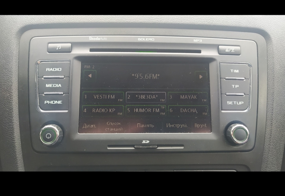

Зайдя на куфар была обнаружена та самая Bolero с кодом разблокировки. Молодой человек продавал (причина продажи — не удалось установить в Fabia) её за вполне приемлемую цену — 250 белорусских рублей. В итоге удалось сторговаться рублей так на 30. И вот через две недели она была у меня. Искал именно Blaupunkt, хотя по факту стояла Swing Delphi. Также были приобретены лопатки для снятия обшивки.
Начав снимать старую магнитолу, больше всего хлопот доставила не рамка, а именно вытащить саму магнитолу. Казалось бы, что может пойти не так, но при вынимании магнитолы, ей что-то мешало. В итоге поняв, что я её не достану сегодня (а доставал её вечером), я решил заняться её извлечением на следующий день, благо я был в отпуске и времени был хоть отбавляй. На следующее утро, заранее прочитав драйв и другие сайты, я понял одну простую вещь, до магнитолы можно добраться через центральный дефлектор (где аварийка). Сняв аккуратно дефлектор, я обнаружил, что провода магнитолы заложены за маленькой стойкой (если не прав насчёт названия или некорректно объясняю, прошу меня извинить). Вынув оттуда провода, я сумел достать отключить и достать её. Это была победа. Ибо первая машина и танцы с бубном (а у меня постоянно так:))

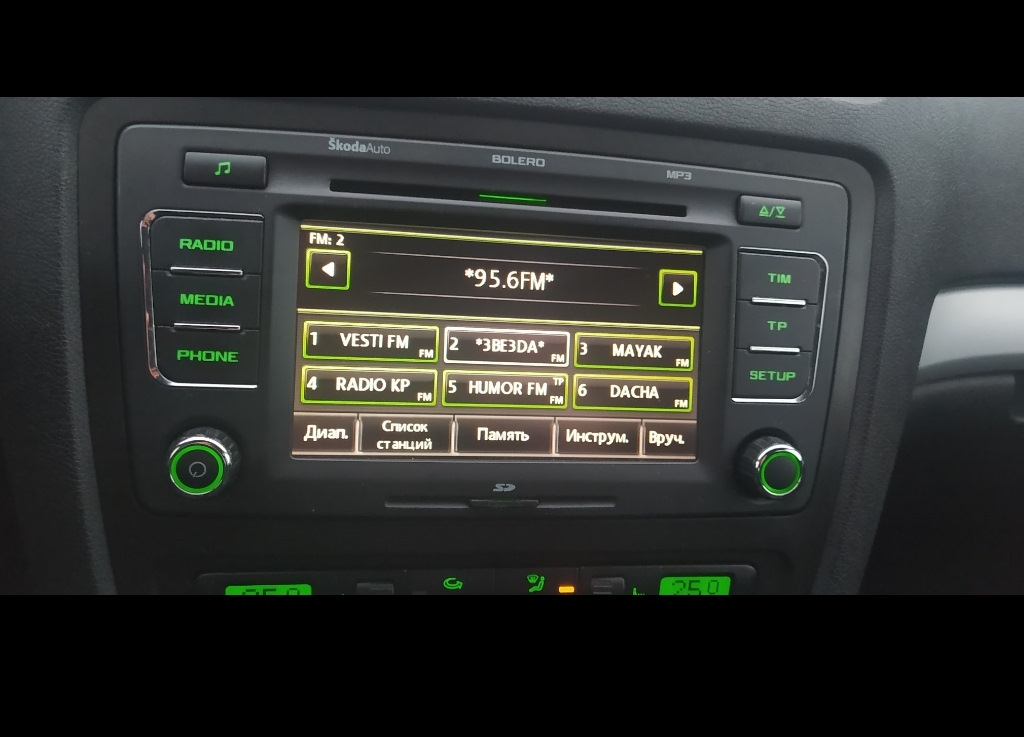

Новая магнитола вошла как родная. И введя код разблокировки, счастью не было предела. Bolero продолжает радовать до сих пор. Возможно в будущем поставлю что-то из серии RCD. Но это уже потом.
Родная Swing лежит дома и ждёт своего часа, продавать пока не планирую. Есть идея установить её в мамину октавию, у неё установлена melody. По идее должна подойти, просто пока не углублялся в данный вопрос. Единственный минус, я не знаю кода разблокировки от Swing. Этот момент я упустил, поэтому буду разбираться уже потом, по факту.
P.s. фоток старой магнитолы находящейся в торпеде, к сожалению, нет, только такая.

Доброе день, у Вас так же днём при хорошем свете на улице ни хрена не видно при максимум яркости ?
Доброго дня. Я бы не сказал, что прямо сильно не видно, но есть такой нюанс, что при слишком ярком свете не слишком хорошо видно.
Решение не искали ?, бесит это уже, найти бы какой датчик освещенности за подсветку отвечает и затемнить его, вот утром ранним, когда уже не темно всё отлично
Честно говоря не искал. По поводу ночного освещения — полностью согласен, смотрится шикарно.
