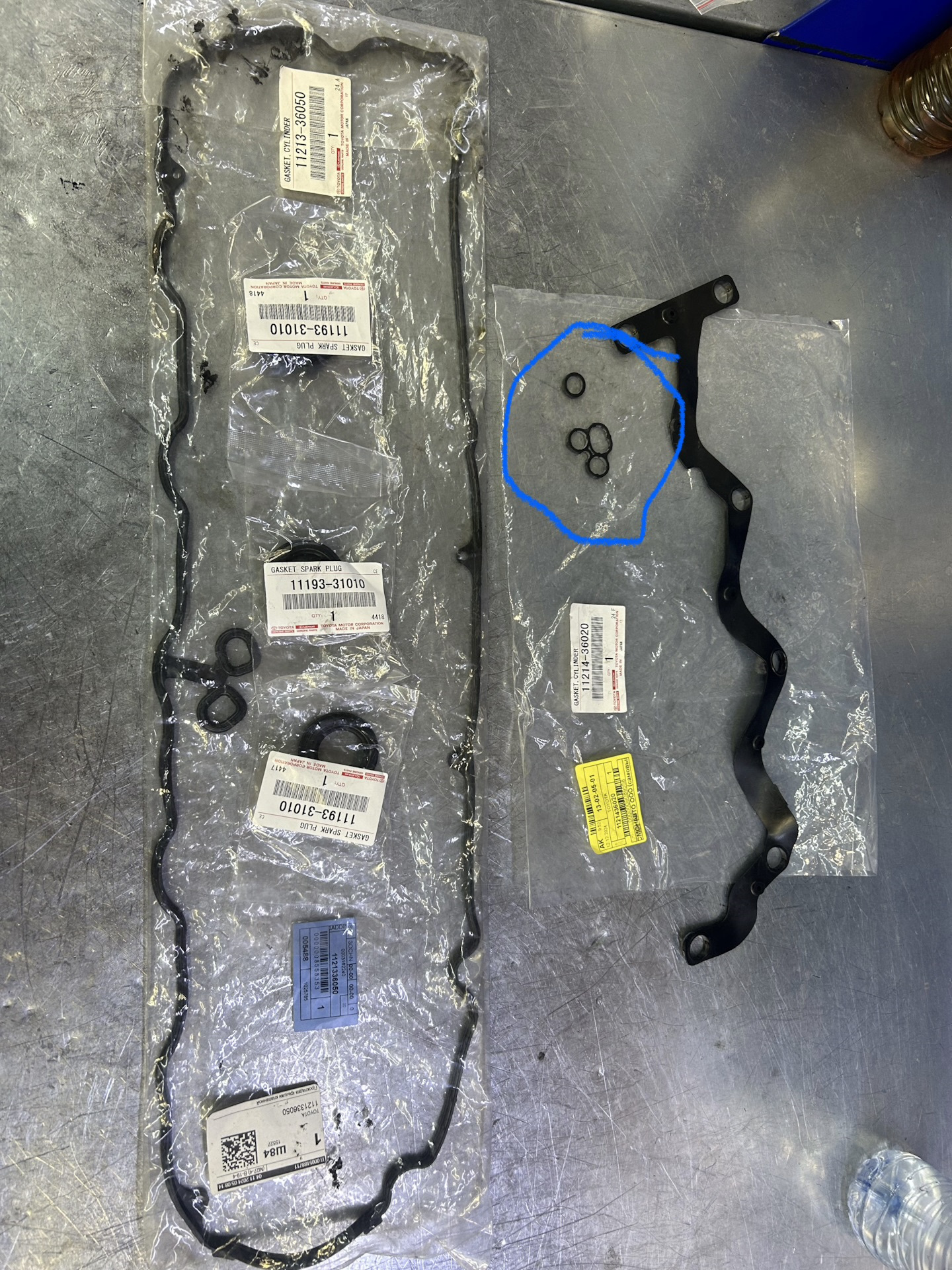

Мотор 8AR-FTS Произвел техническое обслуживание, так как было запотевание во круг клапанной крышки.
Мотор себя чувствует отлично 👌 так как масла меняю каждый 4 тыс км.
Доброго времени суток.Подскажите пожалуйста, сами менял прокладку или в сервис обращались?
Добрый, я в сервисе работаю, все работы на своей машине, произвожу сам
Дружище где номер этих резинок найти подскажи
Кольца на катушки 4 штуки. 11193-31010
Центральная Прокладка11214-36020
Два маленьких колечка11159360119043010024
Прокладка клапанной крышки11213-36050

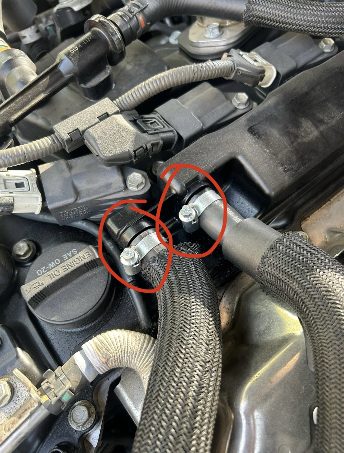

Не подскажите заменил все прокладки, поездил все равно идет запотевания болтов посредине, какая проблема может быть?
Завтра днем отправлю тебе фотку, откуда может пропускать
Ок
Mehanik-tm
Модно тоже фото увидеть?
У меня пропускали с этих шлангов
Хм. Проверю. Потому что я грешил на криворуких мастеров разливающих масло при замене. Как раз могло быть из этих шлангов.

у них еще патрубки картерных газов запотевают, выкидываешь заводскую стяжку и ставишь обычный хомут и все проблема уходит

Комментарии 22
11214-36020
1115936011
9043010024
11213-36050
Ок
Mehanik-tm
