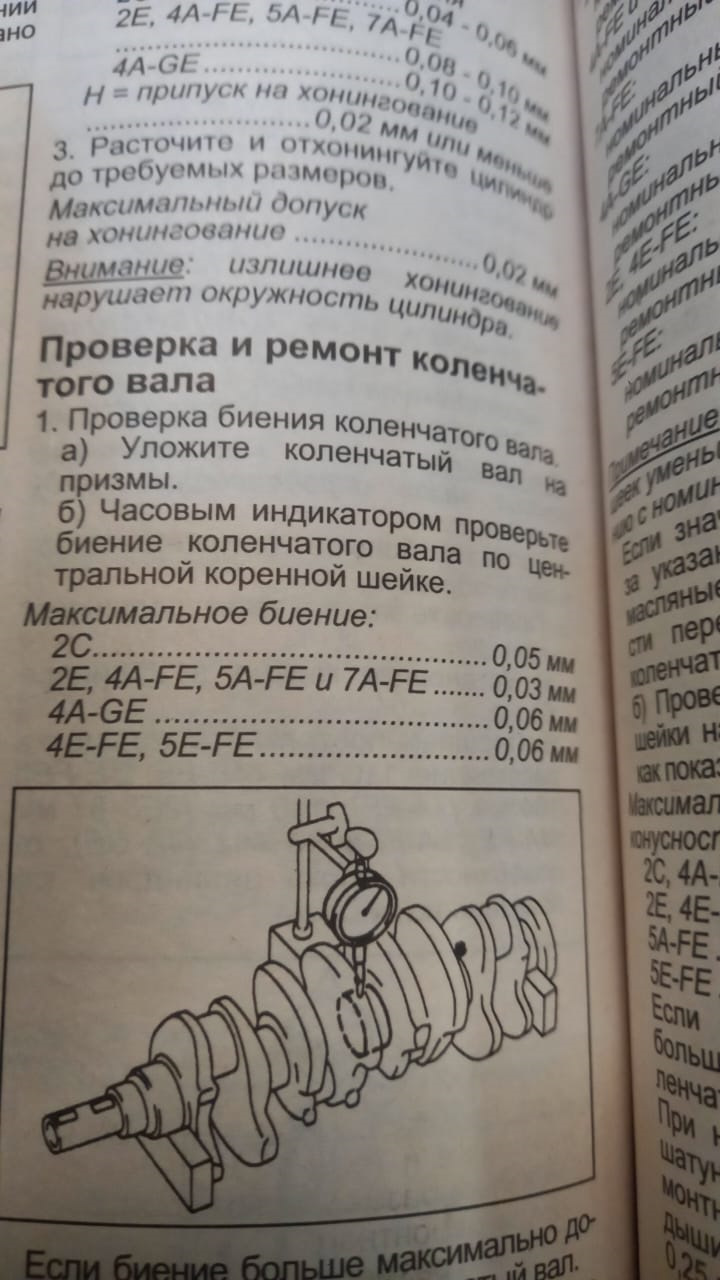

— из минусов: по промерам коленчатого вала все шейки идеальные 42, НО, есть одно, но середина коленчатого вала: — есть искривление: 0.08, а это уже не есть хорошо.
Допуск по мануалу 0.06 .
Но после обтяжки в блоке все встаёт на своё место, меня — это не устроило и Я купил, новый коленчатый вал. цена конечно же конь, но когда собираешься делать ремонт, только на всём оригинале и тюнинг фирмах, то — простительно…

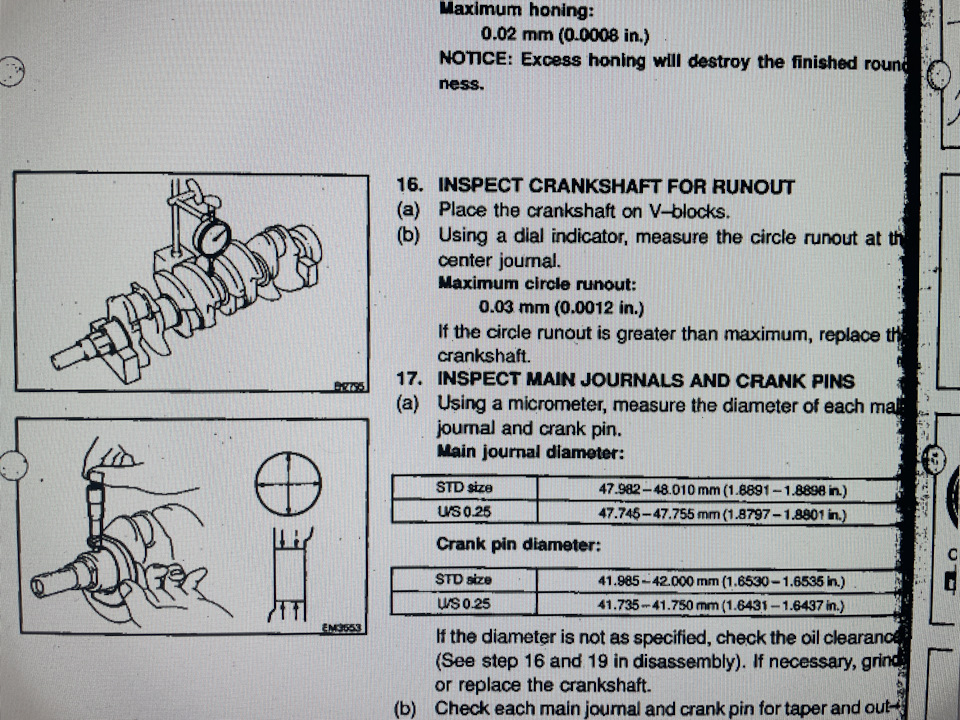

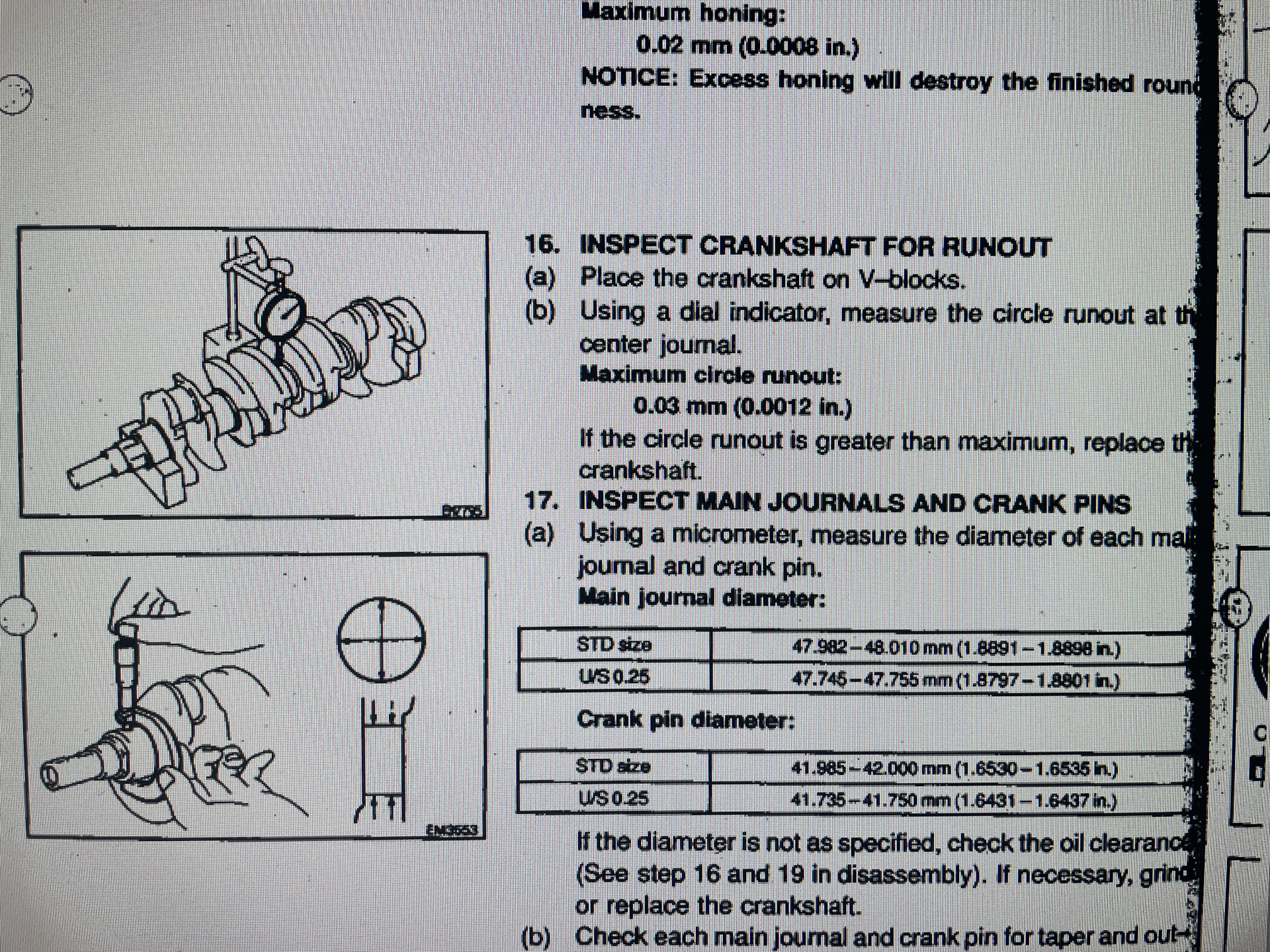

Кто вам сказал, что после обтяжки "все встает на свое место"?))) И кто сказал, что по мануалу допуск 6 соток)))
Я в данный момент собираю человеку блек-топ.
1. 0.08 соток биения легко правится, не нужно покупать вал.
2. По Тойотовским мануалам (не только для блектопа) допуск по биению 3 сотки (0.03) для колена! Для распредвала 4 сотки (0.04 соотв.)
И. Если вал на поверочных призмах кривой, то и в блоке он будет кривой))) 8 соток это уже звездец, будет жрать вкладыш)

Собирай, дальше Блэк топ по своим зазорам. думаю клиент будет благодарен тебе за вкладыши и не только))) 😄😄😄
Во-первых, если у вала сейчас биение 8 соток, это не означает, что 5 лет назад картина была такой же.
Во-вторых, официальный мануал по 4A-GE BLACK TOP прилагается. BT4-Engine mechanical. Ни в одном мануале нет таких допусков по биению как 6 соток.
Как допуск по биению может быть 6 соток, если допуск по зазору 8 соток МАКС. В идеале сборочный зазор составляет 1.5-4.5 соток)

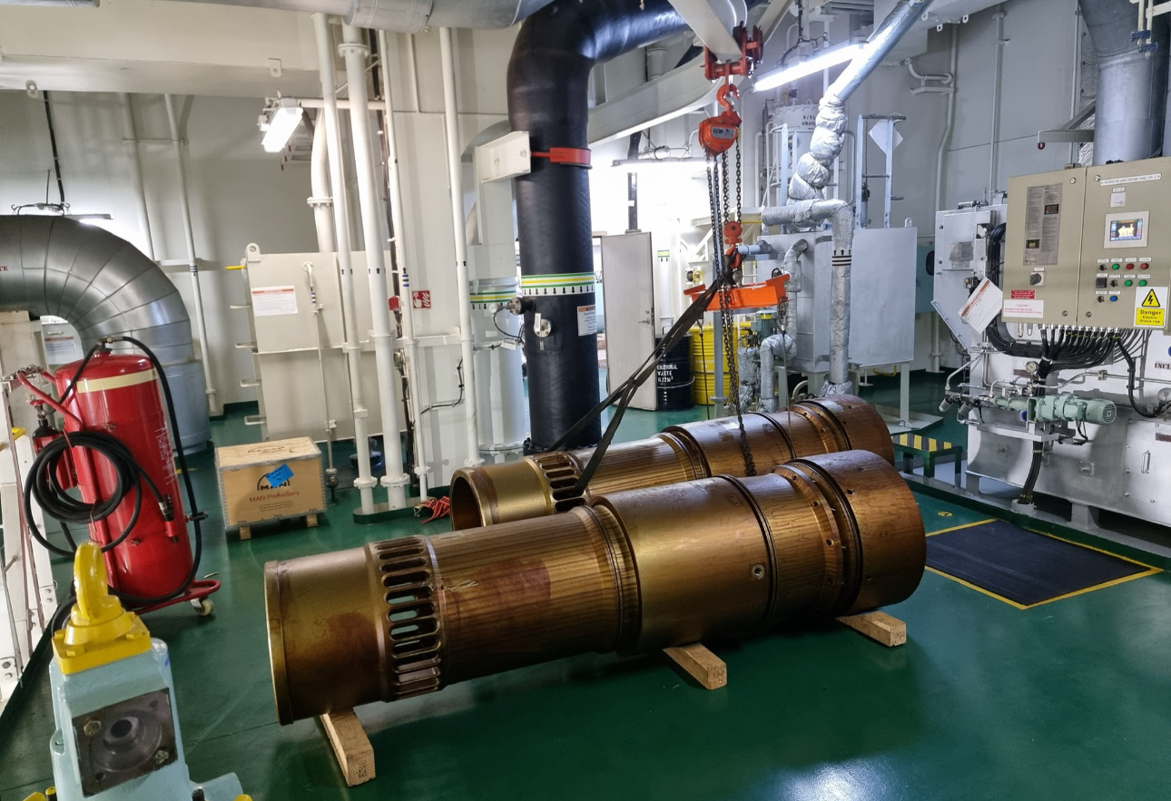

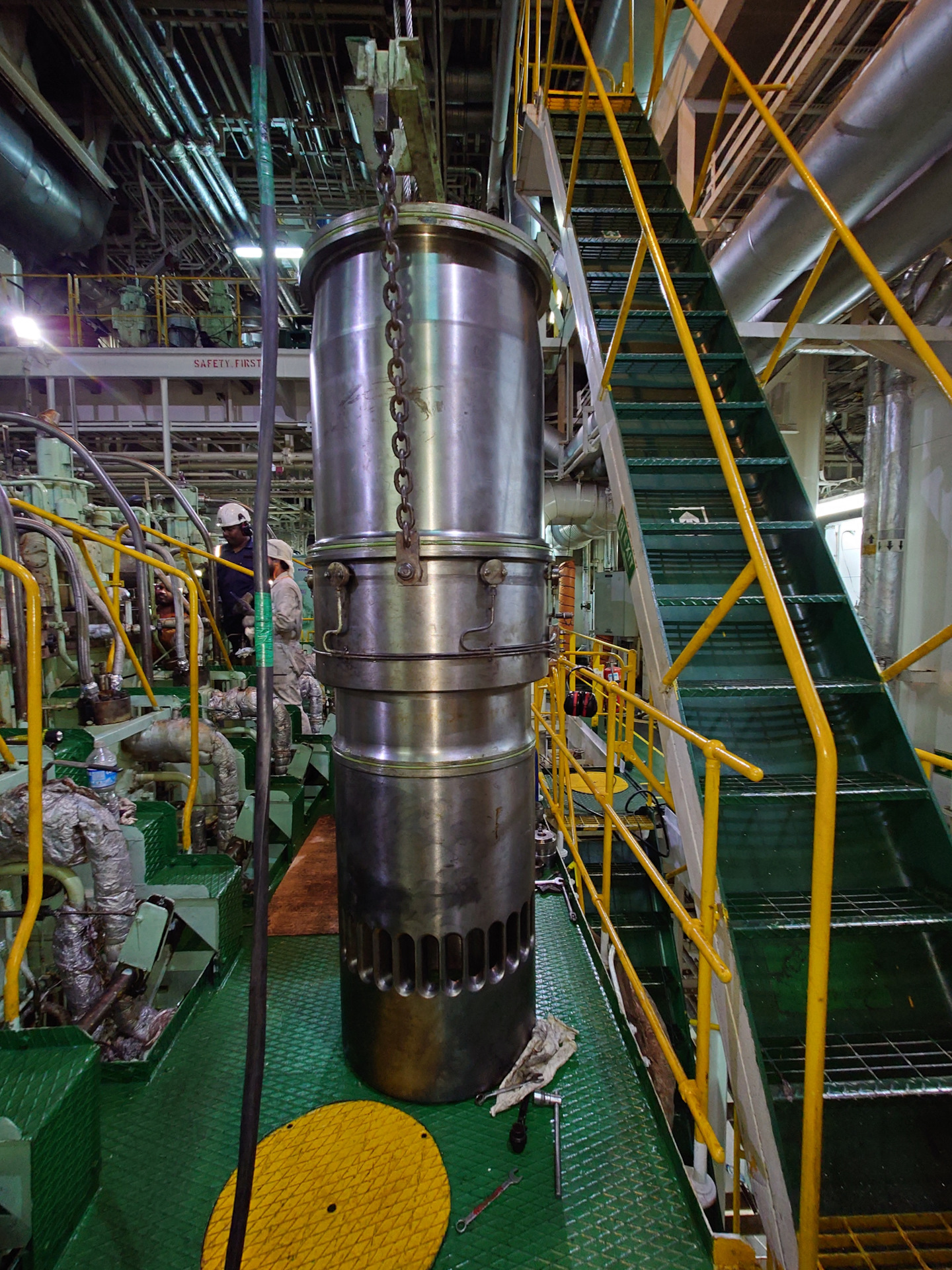

Такой же был прошлый контракт. переборка 2х генераторов, замена одной втулки на главном и замена поршней 4х из 7ми
Тоже не кисло. Я с приемки «НОВОГО» судна после индусов поменял 5 втулок и дернул 25 поршней на ГД за 4 контракта) плюс выхлопных штук 5.
И это еще на мою смену только выпало столько. На ту столько же поршней, втулка на главном правда одна, им больше повезло 😁
