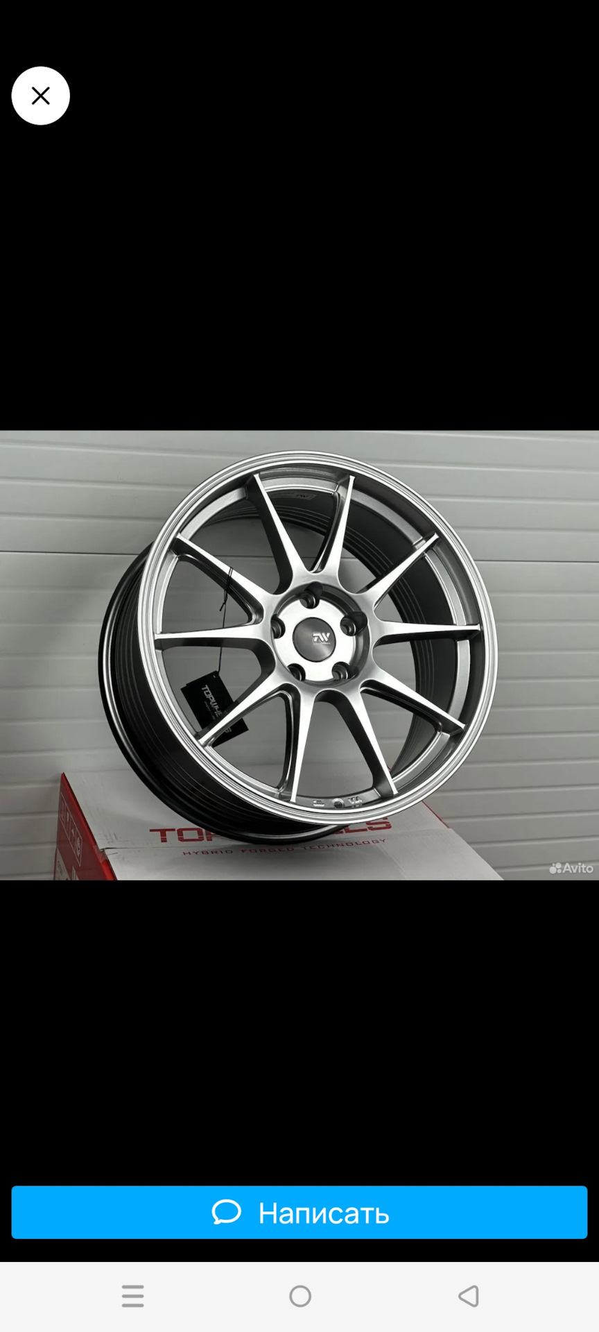

Всем доброго времени суток. Пора задуматься о приобретении комплекта колес на лето, поэтому возник вопрос о размерности. Какую ширину профиля выбрать 225 или 215? Диски приобрел в таких параметрах 18/8 вылет 40.
если так принципиальна разница в стоимости от размера покрышки, зачем вообще рассматривать 18е колеса? я изначально перешел на 225/45/18 и все устраивает. вот на зимних я откровенно экономил, потому что у нас и зимы толком нет — просто взял по месту из наличия максимально близкий размер на 17х дисках
Ошибаетесь, все на 1.4 и 19 хорошо) Вы же смотрели вес их, что будет тяжелого?)) Они легче штатных) 18 не большие для 1.4, они в заводе идут на хороших комплектациях
Все просто. Жестко и постоянная баязнь пробить где колесо:) Я катаюсь много где и с 18ми колесами… Например есть участок дороги по дороге к другу в виде выложенных бетонных плит. Естественно просвет между ними имеется. На 16х там спокойно проезжаю на 80+ км/ч без какого либо дискомфорта, а на 18х больше 20 не разогнаться. Ощущение буд-то либо колесо пробъю, либо подвеску вырву. Если исключительно по хорошим дорогам ездить, не ездить по ночным трассам и т.д., то на 18х тоже можно ездить. Мне просто пару процентов лишней "управляемости" и "внешности" не важны. У меня другие приоритеты:)

При ширине 8’’ нужна шина 225-235.
На Октавии вроде 225/45 штатно. Зачем уже рассматривать?
215 профиль дешевле 225, вот и интересуюсь
215/45 и профиль ниже будет на 4,5 мм. Не стоит рассматривать.
215/45 будет примерно 225/40 ?
Нет.
Высота профиля = «ширина шины» помноженная на «высоту профиля%»
Штатно: 225*0,45=101,25 мм
