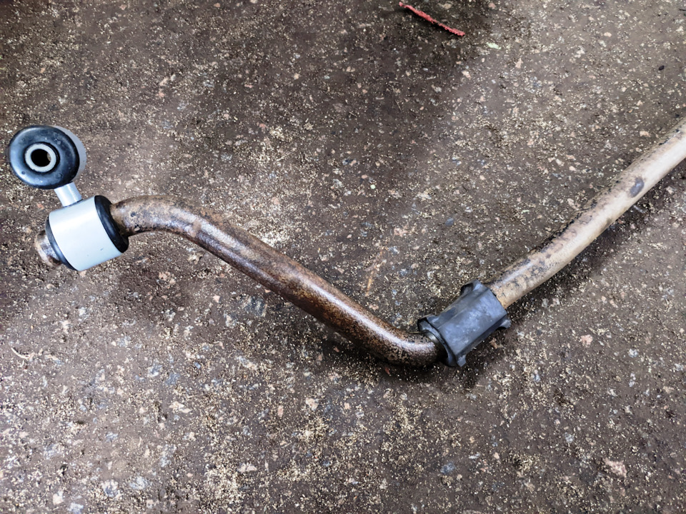

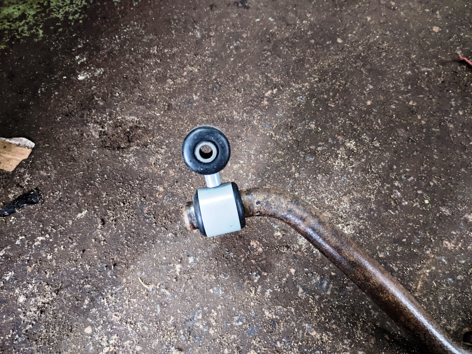

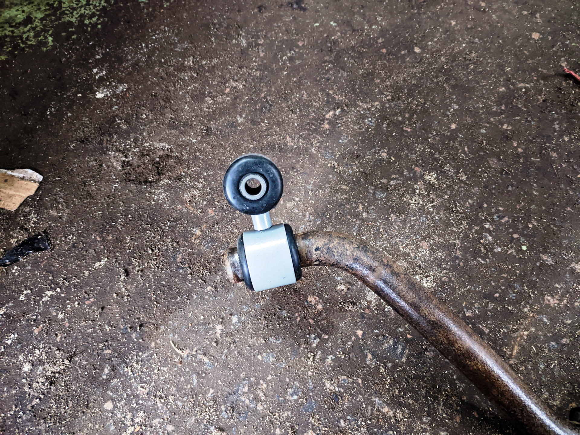

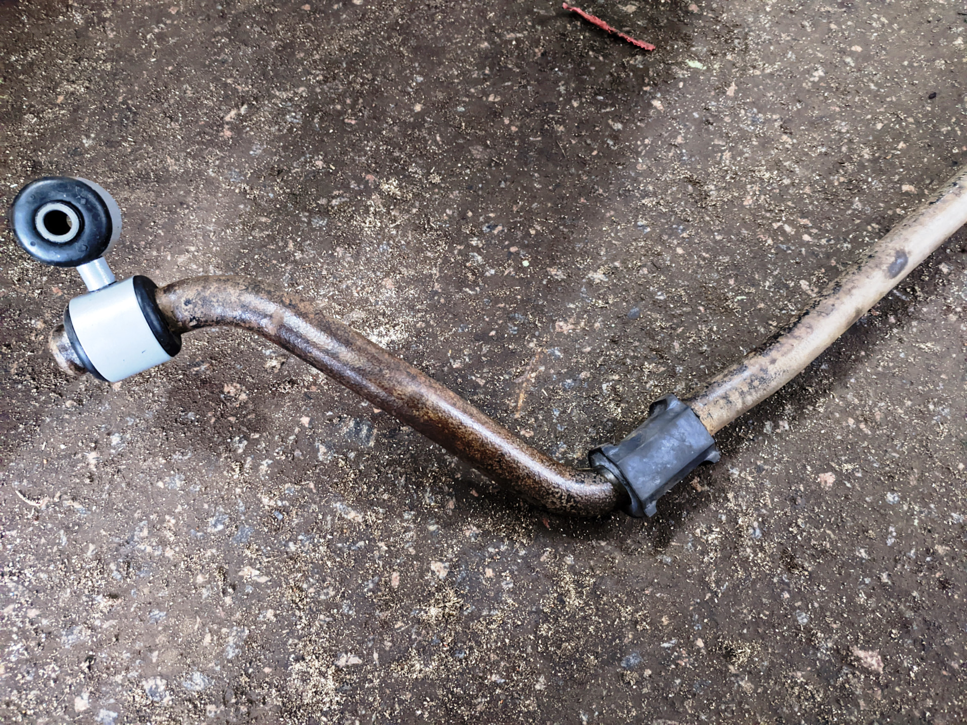

Началось все где-то месяц назад. При езде по неровной дороге появились стуки в передней подвеске. Времени все не было посмотреть и починить — сложный период был в жизни. Почти неделю баранку из рук не выпускал. Ну да ладно… Жизнь она такая — никто не уйдет из нее живым. В общем, заехал в сервис на диагностику, а то мало ли что там так сильно стучит. Вылезет еще через капот.

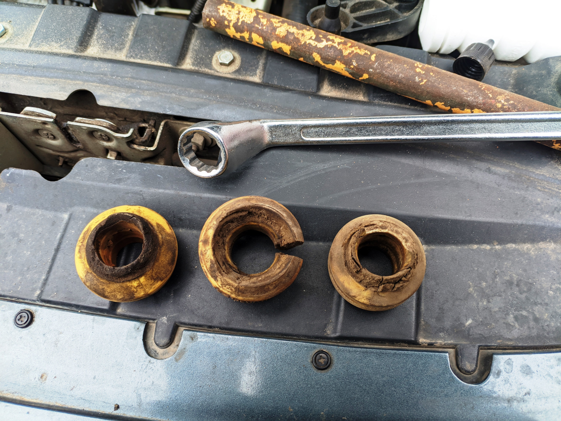

Мастер приговорил одну стойку стабилизатора (яйца) и втулки стабилизатора. Хорошо, что рядом с сервисом есть магазин (его держит хозяин сервиса) — купил там все необходимое для замены. Да, стабилизатор у меня 24 мм. Поэтому были некоторые сложности со втулками стабилизатора, но все же в магазине нашли нужные — последний экземпляр. Весь набор от компании СЭВИ Эксперт получился. В магазине компания в приоритете.
Артикул стоек стабилизатора 24 мм — 2218
Артикул втулок стабилизатора 34 мм — 2225

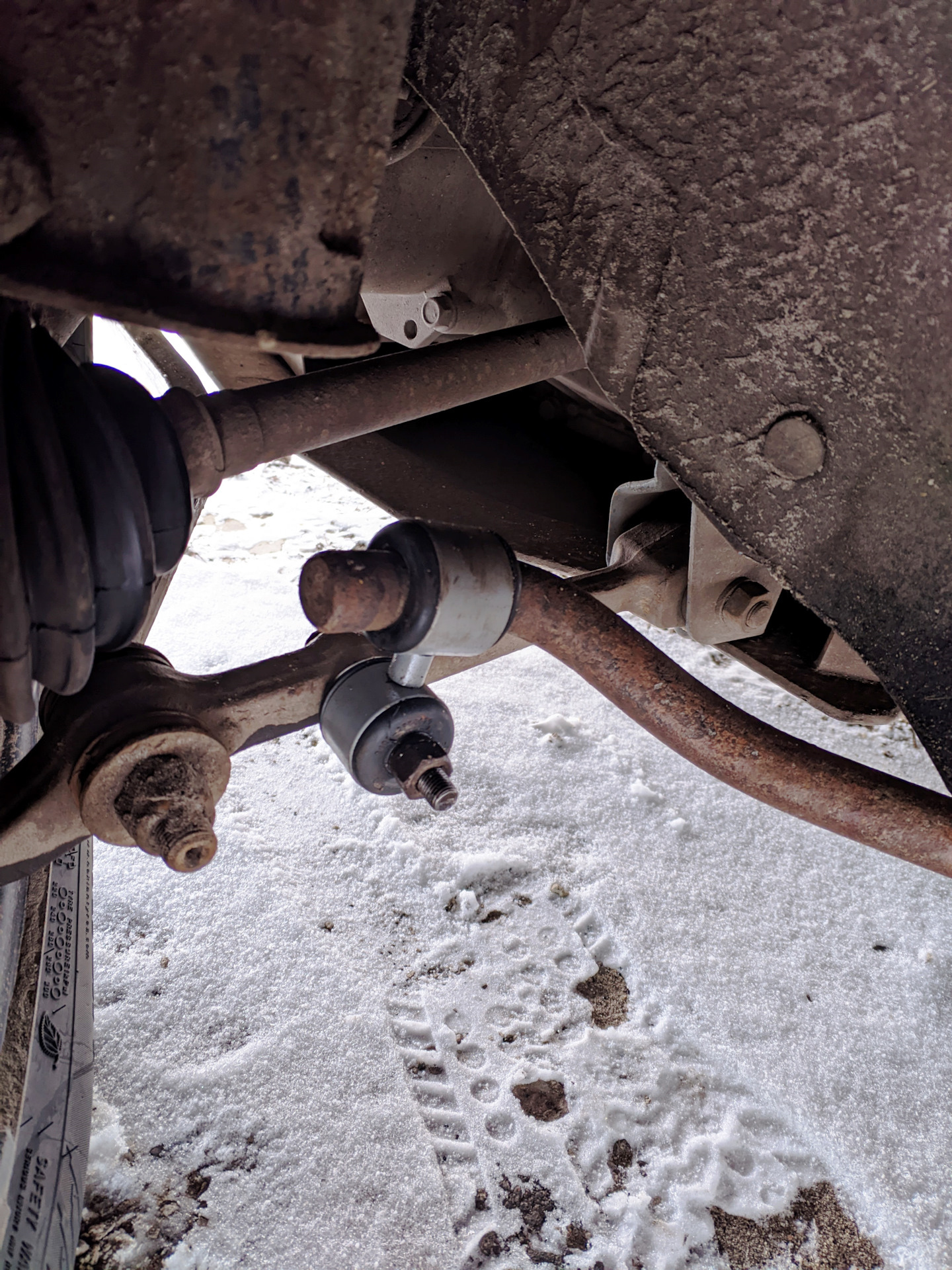

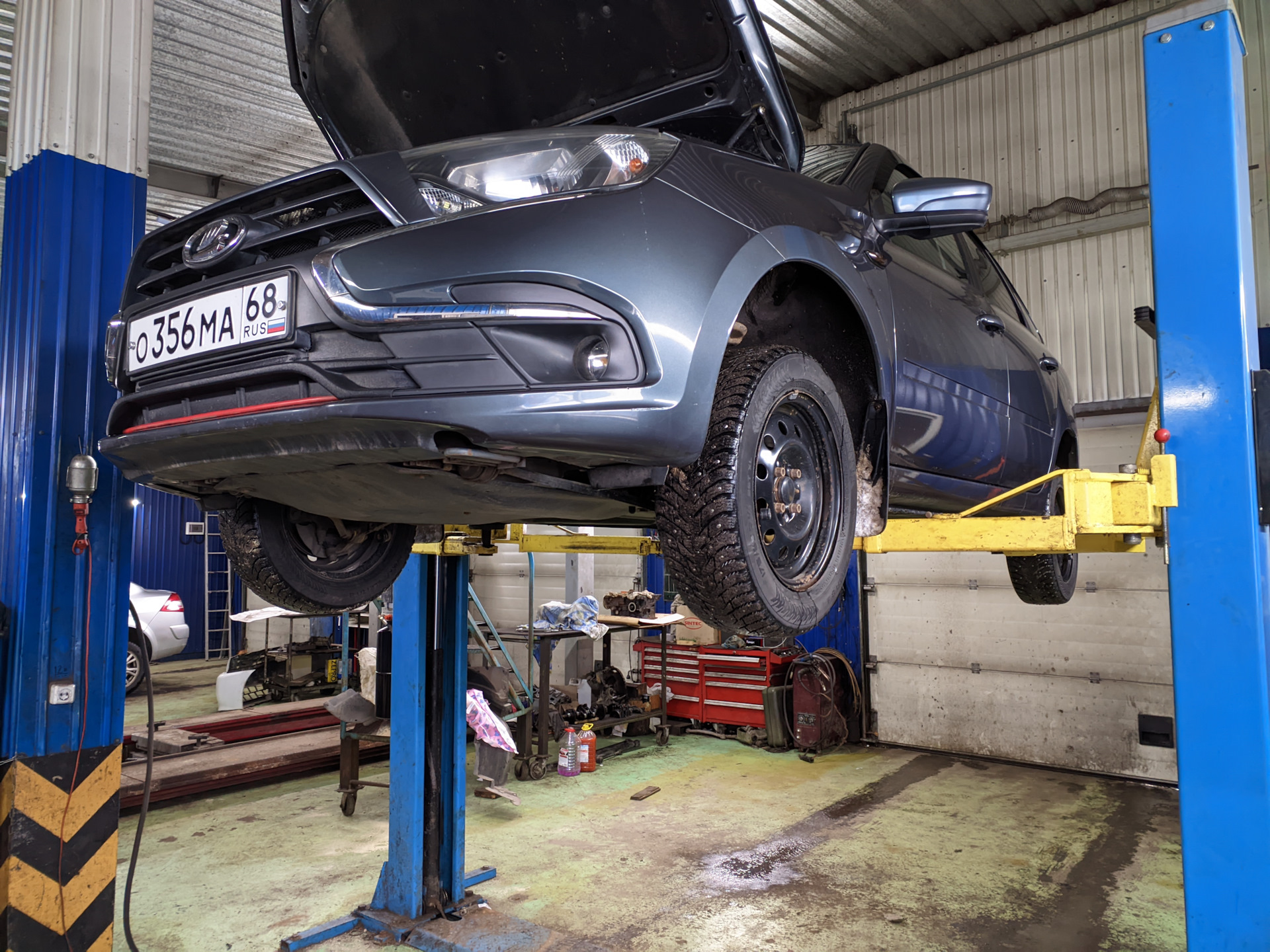

Пока я был в магазине, стабилизатор
был снят и очищен от ржавчины в местах крепления яиц и втулок. После того, как я принес запчасти
мастер по-быстрому все установил на авто.

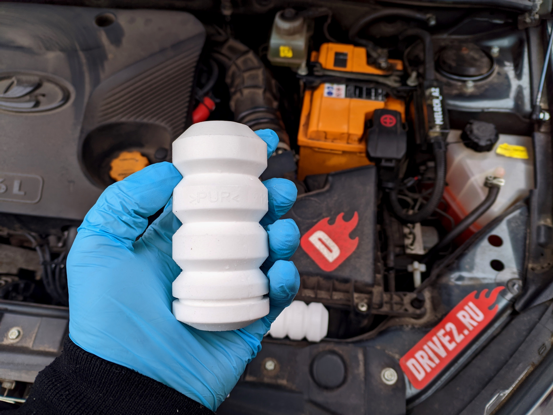

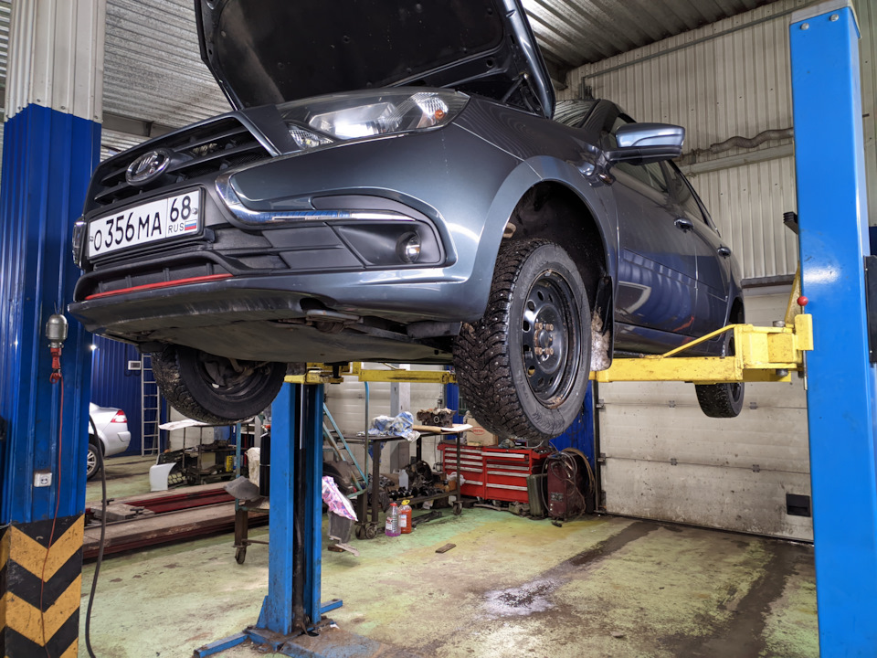

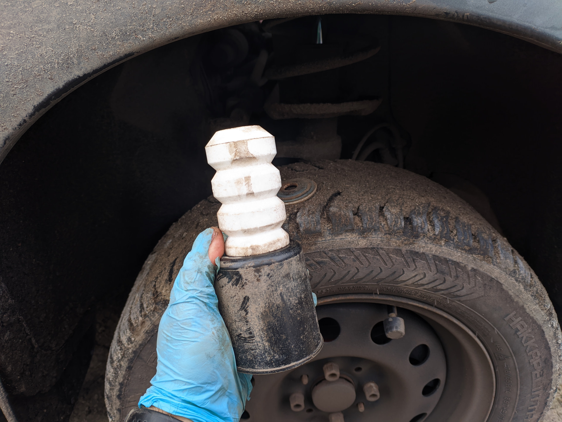

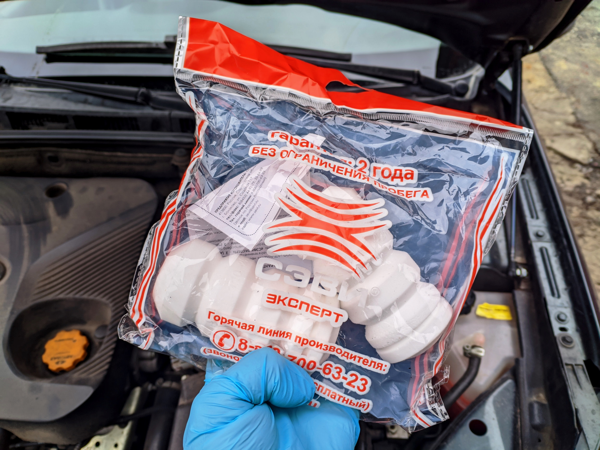

Ну и попутно, мастер сказал, что отбойники у передних стоек разбиты в хлам — надо менять. Но отбойники я уже заказал на озоне, т.к. менять буду сам. В сервисе слишком дорого выйдет со снятием стойки и поворотного кулака. Отбойники у нас от десятки. Купил опять СЭВИ Эксперт. Артикул — 15032816.

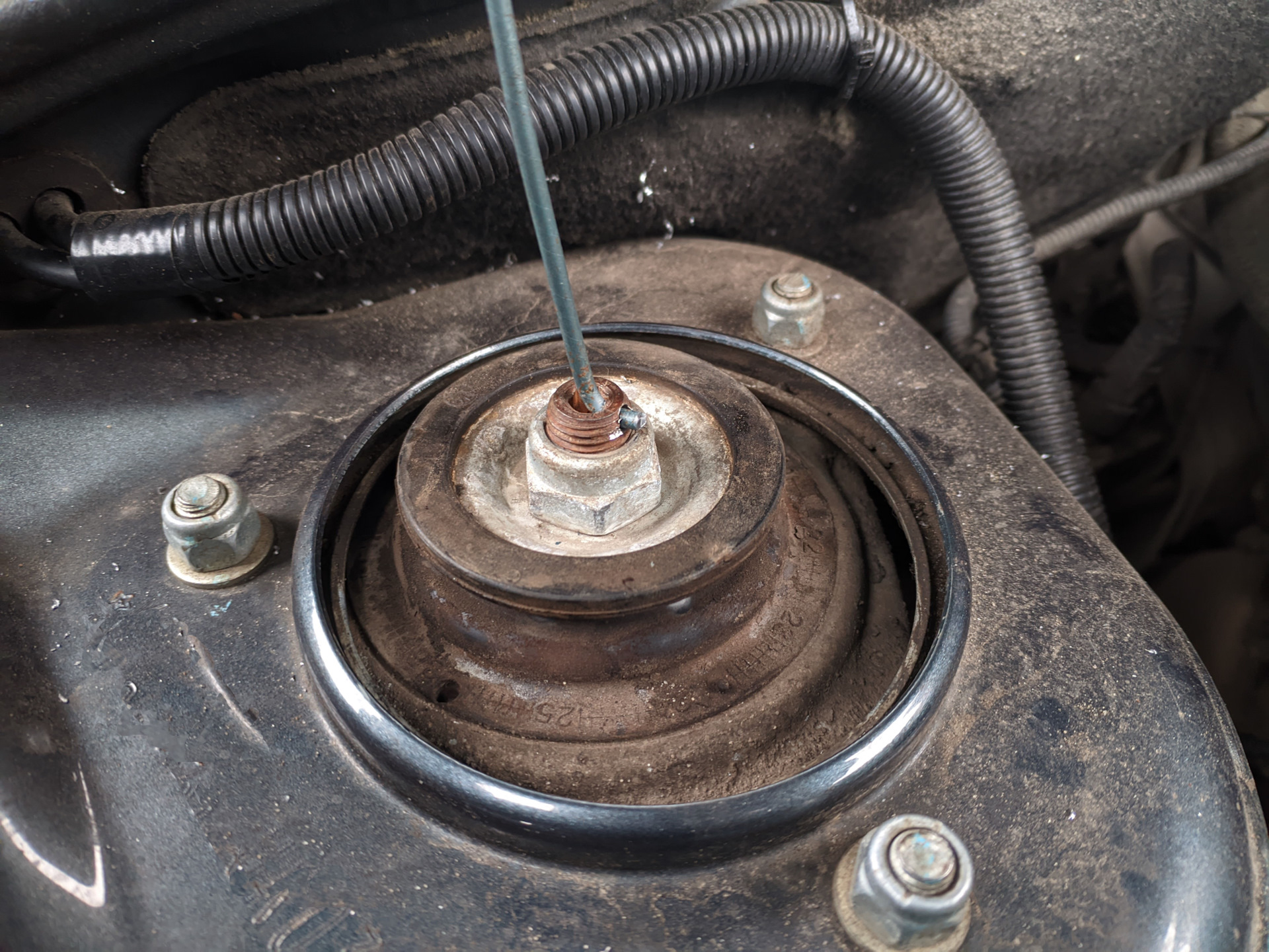

Менять отбойники решил без снятия стойки. А что? Все возможно. Кстати, за 40 минут с подготовкой заменил.

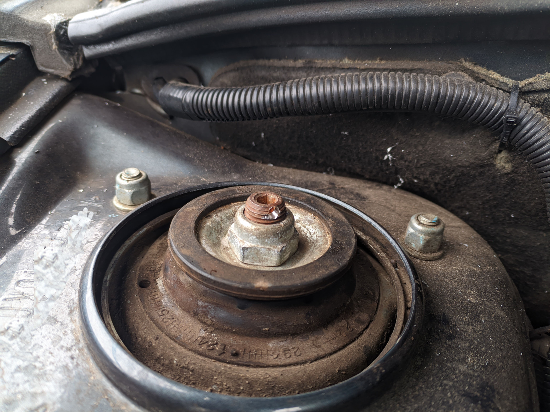

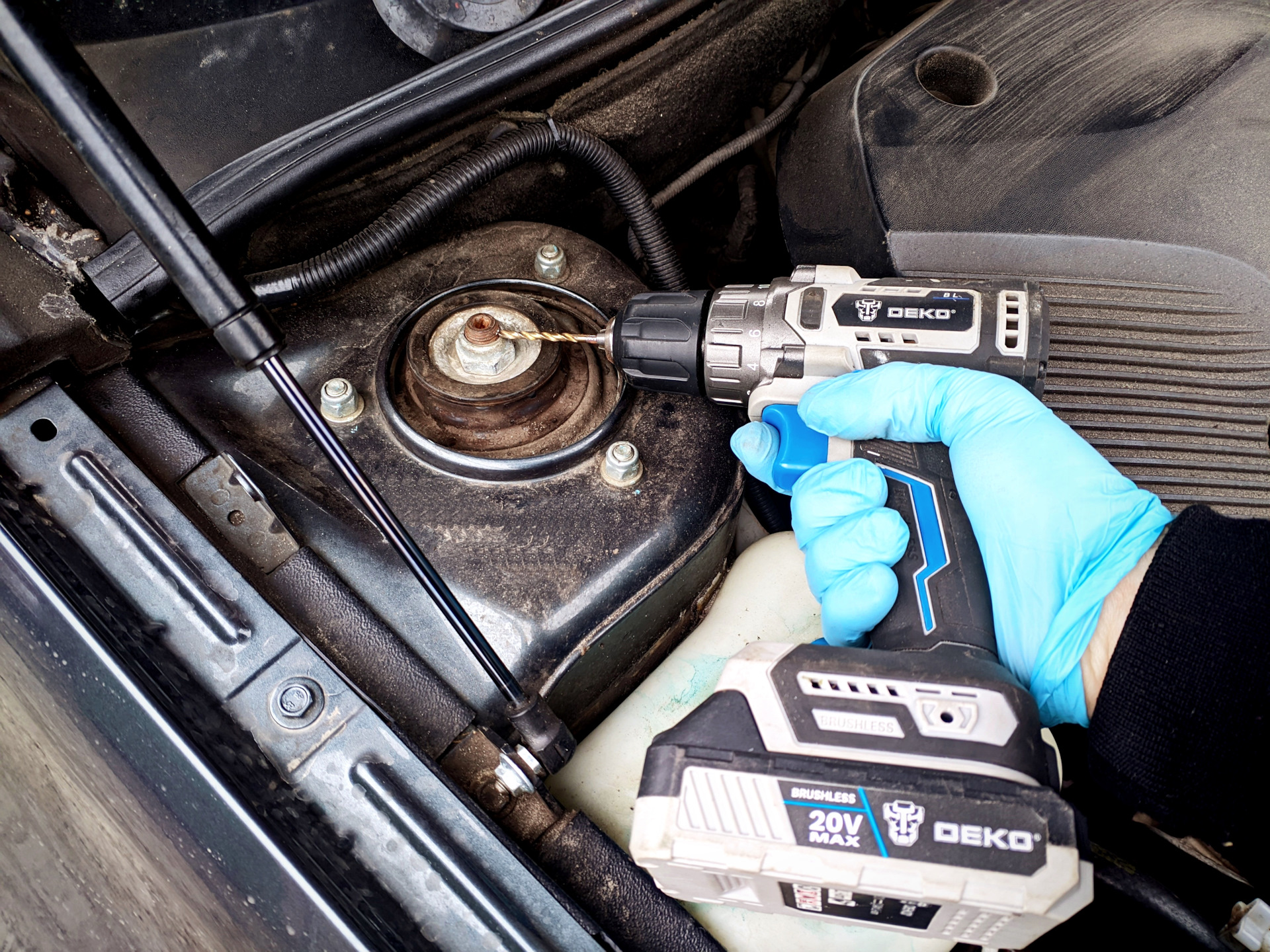

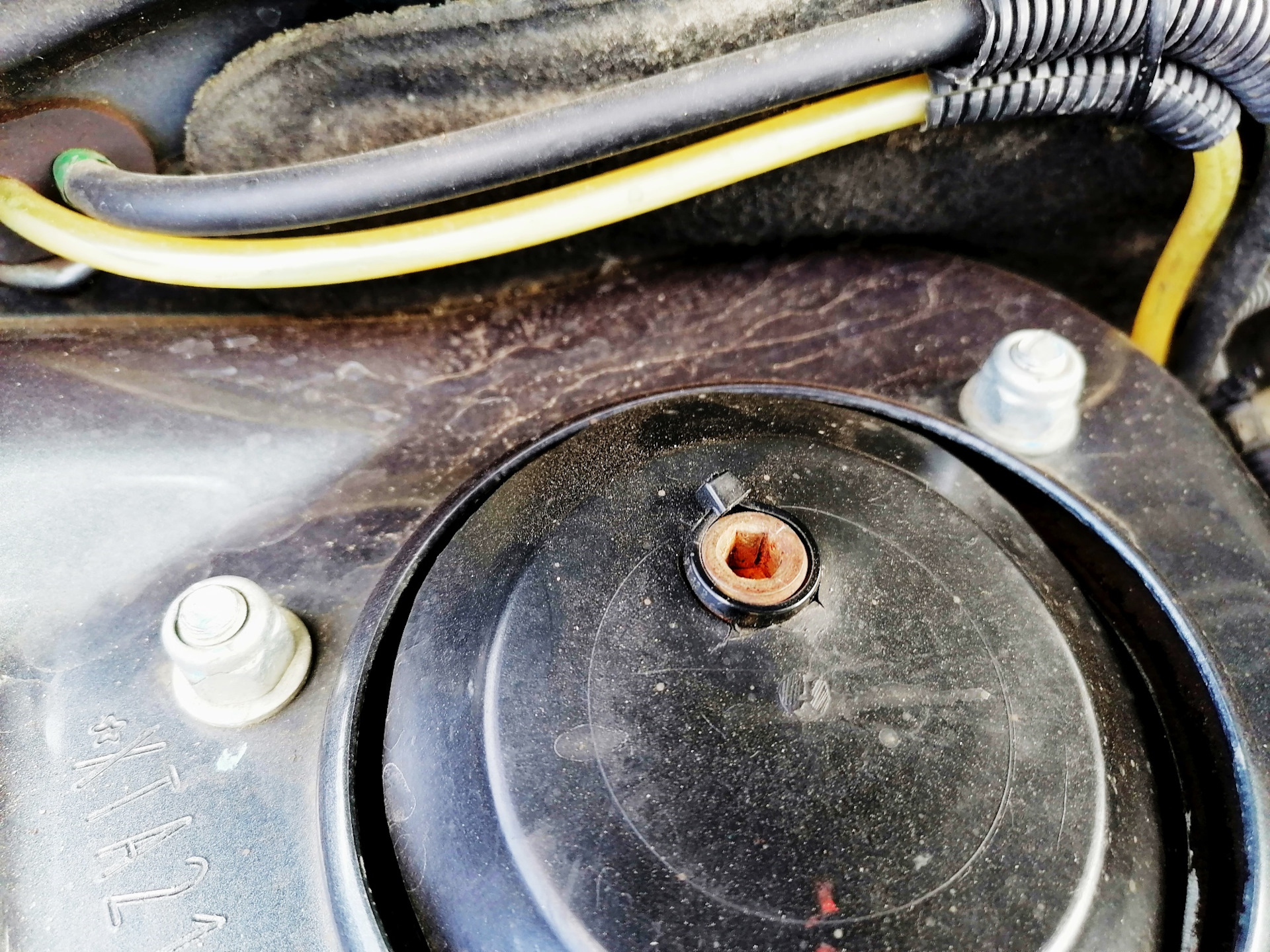

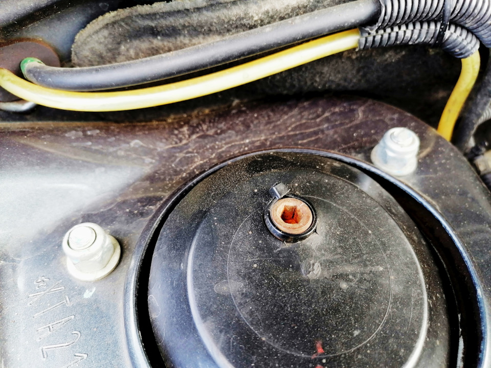

Начал со сверления отверстия в штоке стойки, чтобы потом его вытянуть вверх. По другому просто никак!
Отверстие просверлил 4 мм. Можно сверлить и 3 мм.
Изготовил приспособу из электрода. Все проще, чем кажется. Вот таким образом буду вытягивать шток обратно.

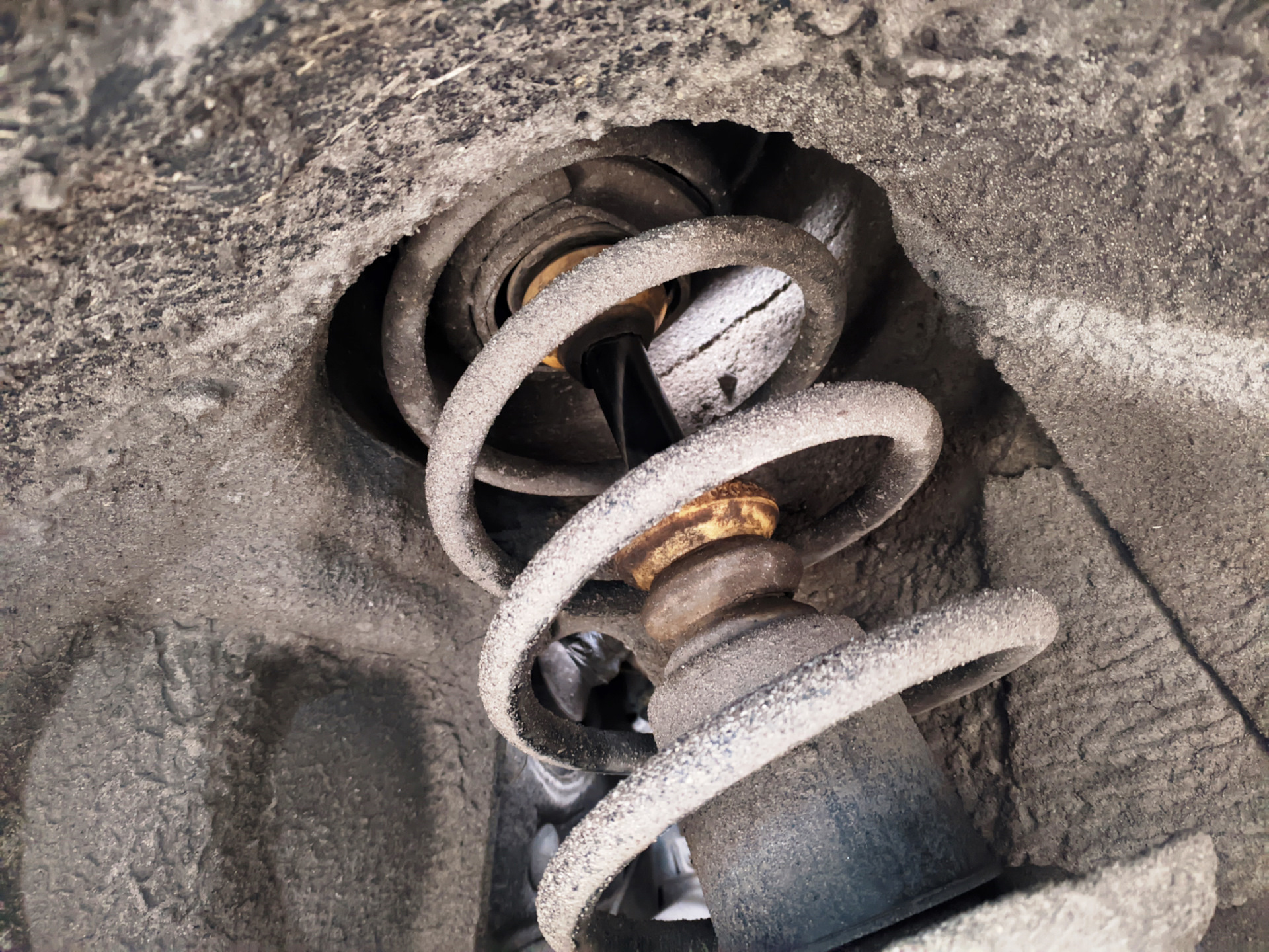

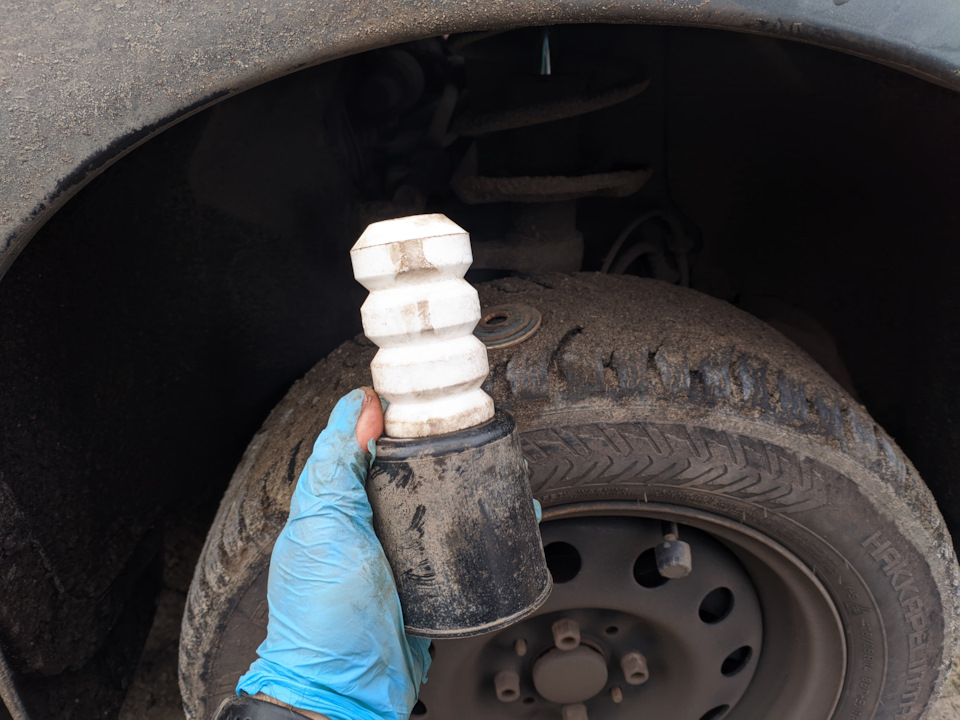

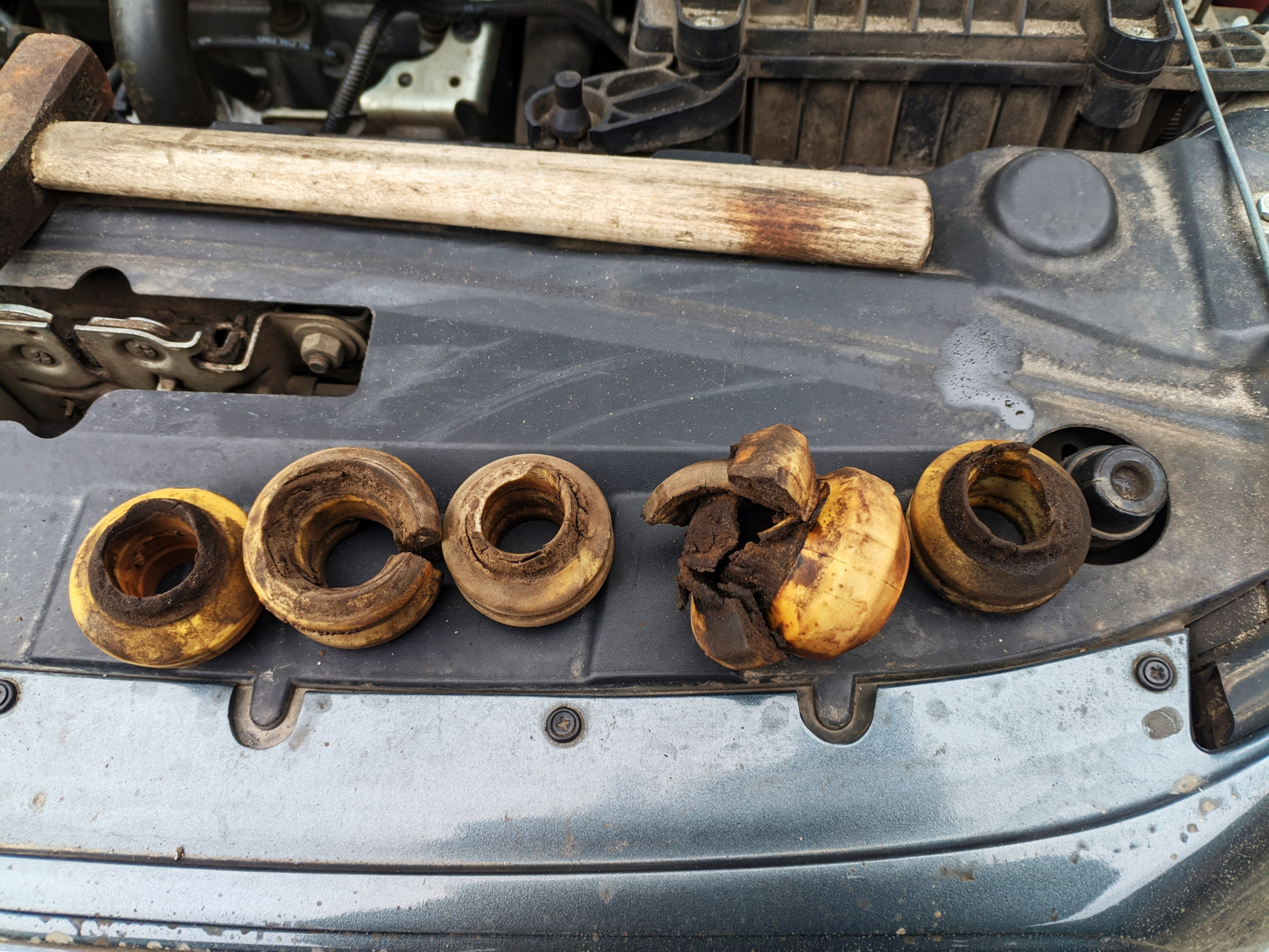

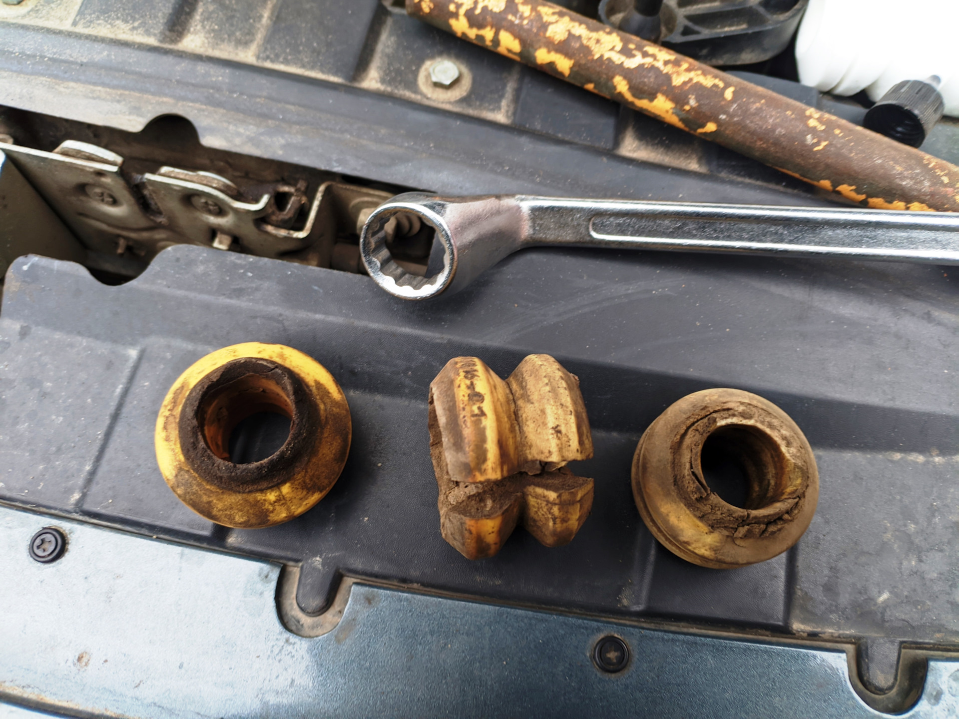

Поддомкратил машину до момента отрыва колеса, больше не нужно. Оценил состояние отбойника. Ужас. Это на пробеге почти 90 тыс км.
Далее, открутил гайку, опустил шток вниз. Извлек остатки отбойника. С большим трудом достал наш пластиковый пыльник — он никак не хотел проходить между витками пружины. Но я оказался сильнее. Сейчас знаю, есть мягкие пыльники. Можно было бросить на этом этапе и снять стойку. Но это дольше и сложнее, чем работать с полиуретаном внутри пружины. Вот в таком виде были отбойники после снятия.

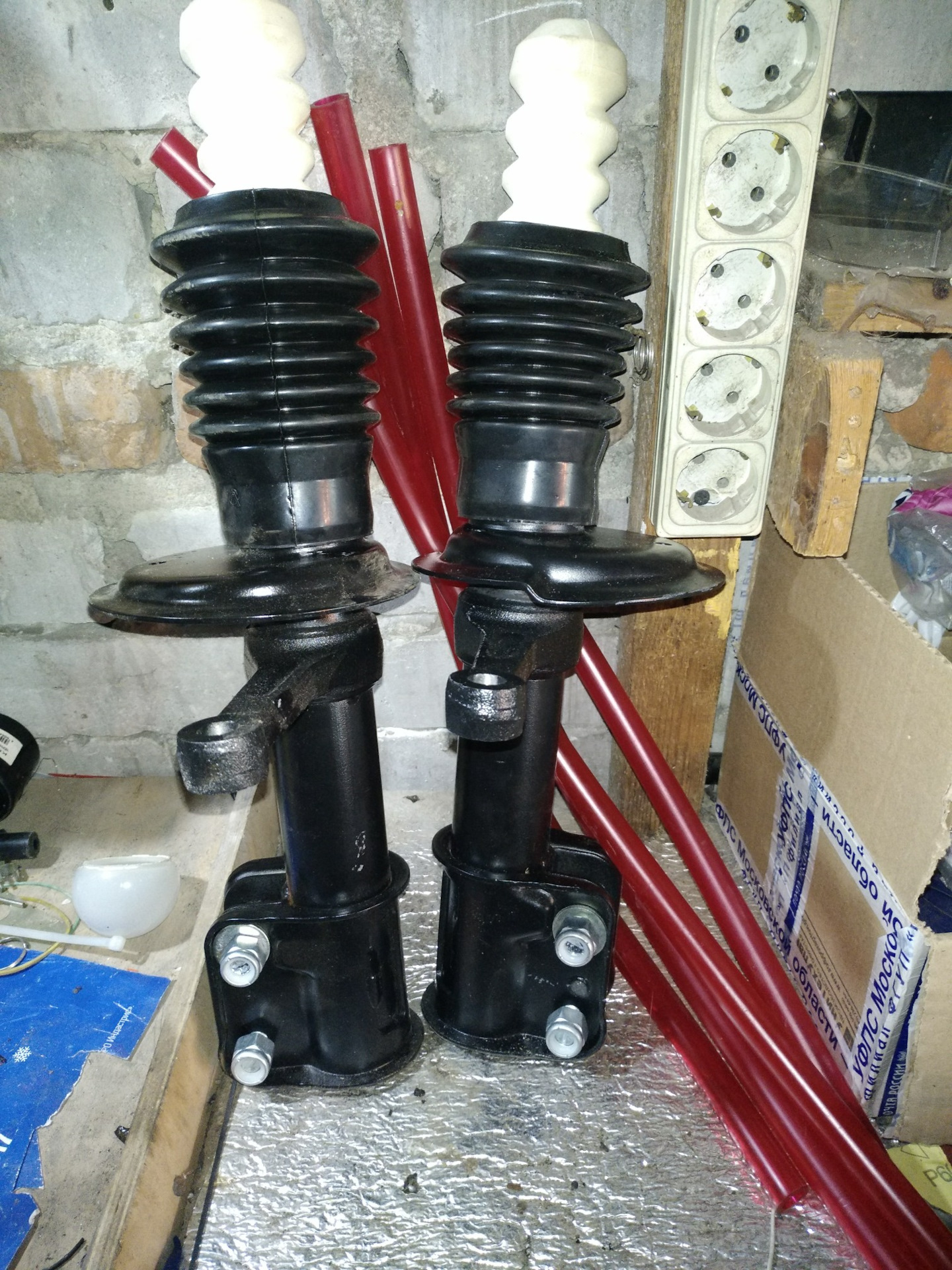

Далее, установил новый отбойник на пыльник и начал вставлять все это дело обратно через витки пружины. Маленько помучался, но все возможно. Все установлено на место! Главное не забыть установить шайбу на шток. Специально оставлял ее на колесе.
И с помощью крючка вытянул шток обратно. Вся процедура получилась быстрой и не сложной. Рекомендую!
Кстати, одна стойка похоже ВСЕ. У нее шток не хотел сам подниматься под давлением. Она упругая на сжатие, на вытягивание тоже тяжело идет. Ей присуще поведения масляной стойки, а не газомасляной, как на второй стороне. Т.е. газомасляная стойка при утапливании штока вниз сама его выталкивает вверх. Так было только на одной стороне. Либо одна стойка масляная, а вторая газомасляная, либо одна стойка вышла из строя. Буду наблюдать! Видимо, весной будет пост о замене стоек, без снятия отбойников ⚠️

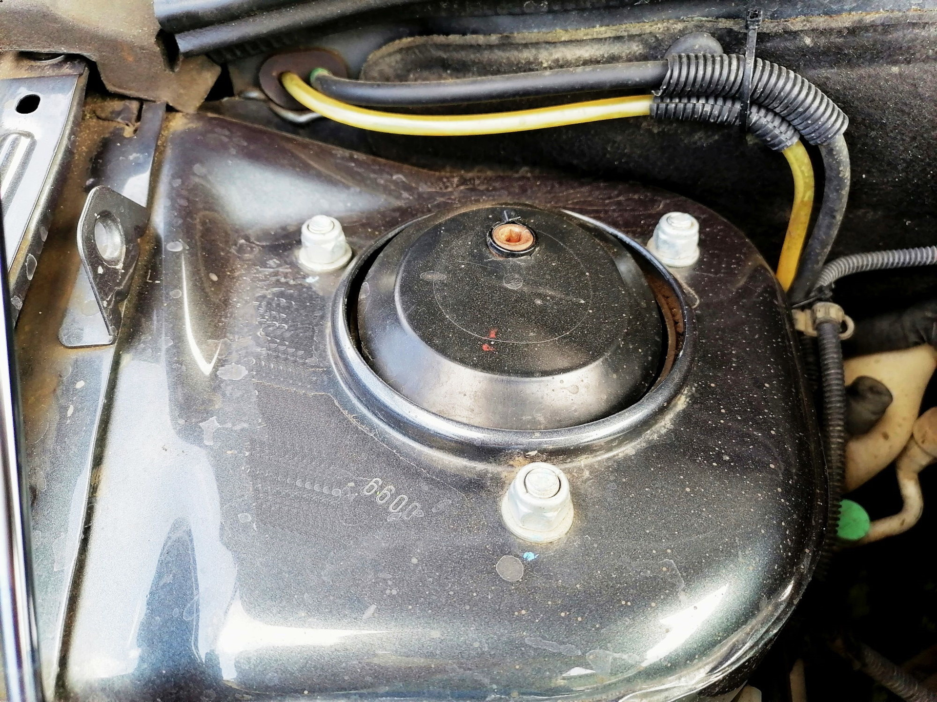

И уже давно, я обрезал заглушки опорников, т.к. под ними была сырость, а так и до ржавчины недалеко. Обрезал их по размеру, насадил на шток стойки и зафиксировал пластиковым хомутом. Держится отлично. И грязи меньше летит из-под колеса.

Даже сверлить ничего ненадо. Вот фиксатор штока. Стоит не дорого.
И как он поможет?
Нужно шток снизу протянуть через отверстие в опорнике. Именно, для этого и нужно отверстие
Когда ты машину потдомкратил, фисируешь шток с низу у основания и шток всегда вытянутый, поменял опору, убрал и все.
Так мне его нужно вниз утопить до конца, чтобы можно было заменить отбойник. А после того, как отбойник установил на шток, его нужно вытянуть через отверстие в опорнике.
Да, и опору я не откручивал и пружину не стягивал.

Можно было шток не сверлить, я так много раз делал на Калине, вставлял шестигранник, чуть на излом его в сторону наклонял и тянул, всё отлично вытаскивается
Мне проще так было. Надежнее. Тем более, одну стойку тянуть пришлось с самого низа
С самого низа тоже так было, через арку тянул руками, а вверху потом длинным шестигранником Г-образным
Ну вот, а электродом намного проще. Зацепил и через мгновение шток уже вверху

Про заглушку опорника не знал, надо позырить че тама
Нормальная тема! Я с первого года с ними езжу. Намного меньше воды и грязи попадает
У меня стоят, на озон брал, но не обрезал
С шайбой от французов их выбивало)) пришлось резать.
Можно было и не сверлить. Я проволочку привязывал кажется.
Но тоже засверлиться под крючок тоже идея.
Подумал, намного проще так тянуть, чем проволокой — она может слетать. Да и привязать ее сложнее внизу через пружину.

Сложность только было протащить пыльник между витками пружины. Но все реально и возможно.

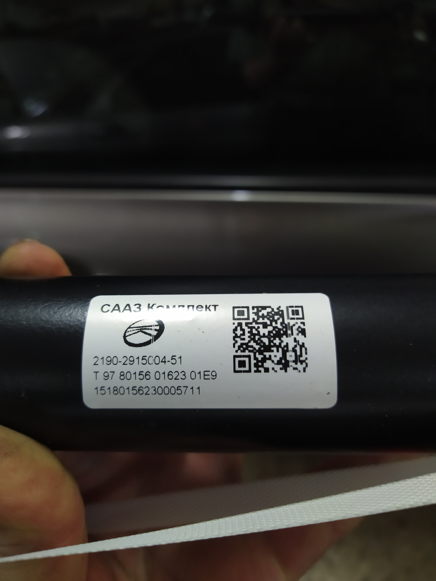

Позвольте уточнить! Т.е. можно купить стойки стабилизатора для замены и они не налезут на стабилизатор потому, что он не той толщины? Просто первый раз с таким встречаюсь…
Да, именно так!
На гранте два вида стабилизатора 22 мм и 24 мм. На Лифтбек на фл идет уже 24. На седан 22 мм
Спасибо! Буду знать. Главное — не забыть))) На Гранте 1G менял тоже сам. И сомнений не возникло, под какой диаметр выбирать з/ч.
Да, лучше уточнить))
Borshilisup
Да, стабилизаторы на Грантах двух диаметров:
— под газомаслянные стойки
( комплектация "люкс") — 24 мм;
— под маслянные стойки
( остальные комплектации) — 22 мм
Соответственно и стойки на них соответствующие
Вон оно че… У меня комфорт. Знач 22
Комфорт лифтбек, стойки стаба 24 мм
Да, на лифтбеке 24.
На Лифтбек ставят 24 не только на люкс. Где-то была инфа, что на всех комплектациях 24 мм. У меня комплектация классик/оптима
Может быть, это я, кстати, про седаны писал, а стойки газовые?
Газ/масло.
Да, на седанах, знаю от комплектации многое зависит в запчастях
Теперь, мне стало интересно, какие стоят на лифтбеке, но точно разные с седаном

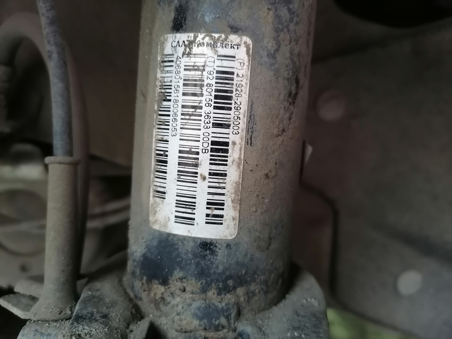

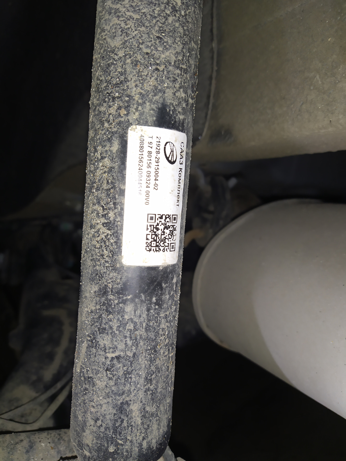

Вот лифтбек
Ну судя по артикулу — газ масло
Выше выложил седановские — те точно газ масло (21928)
Точно, погуглил — газ масло
