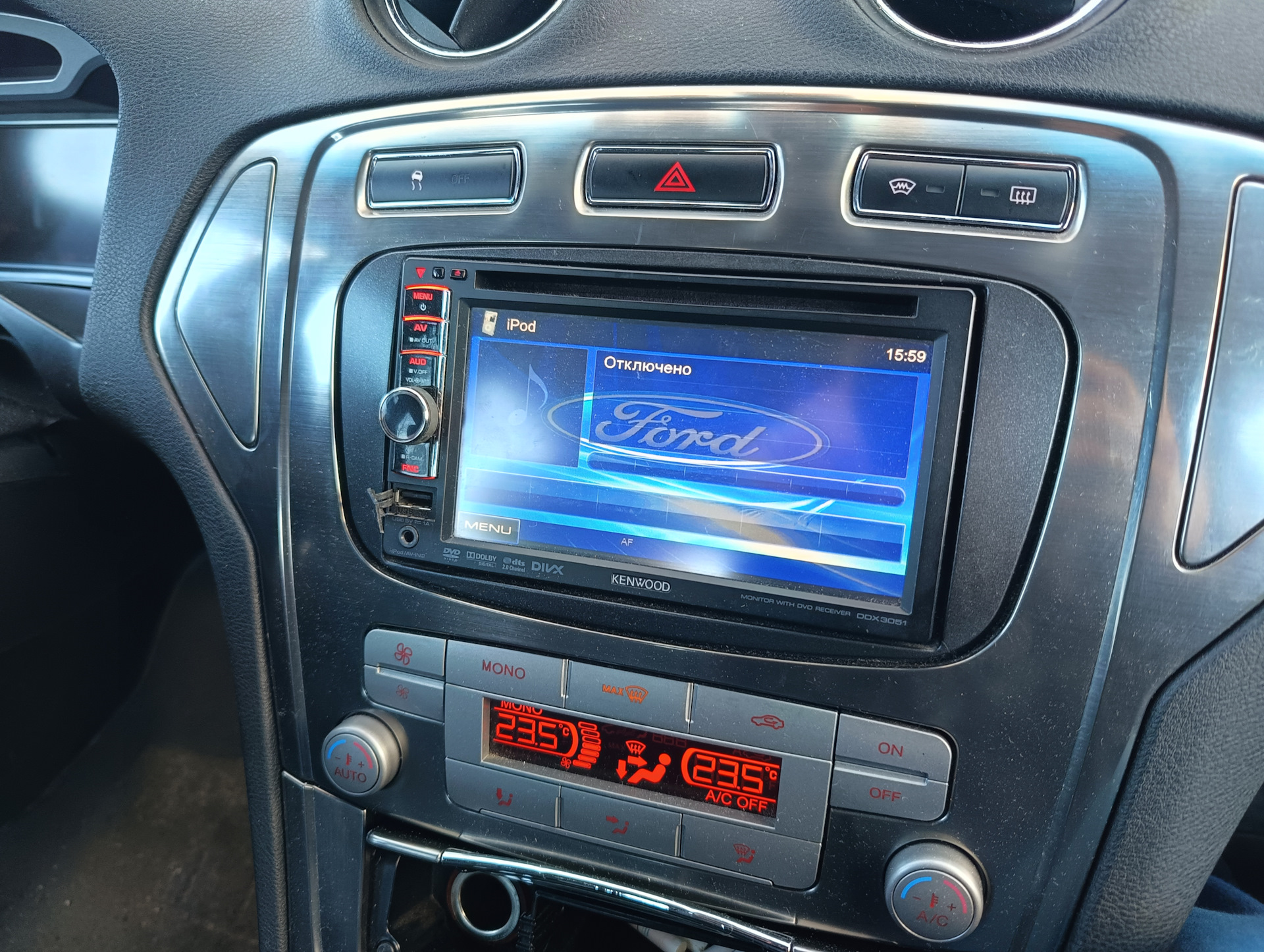

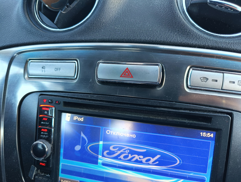

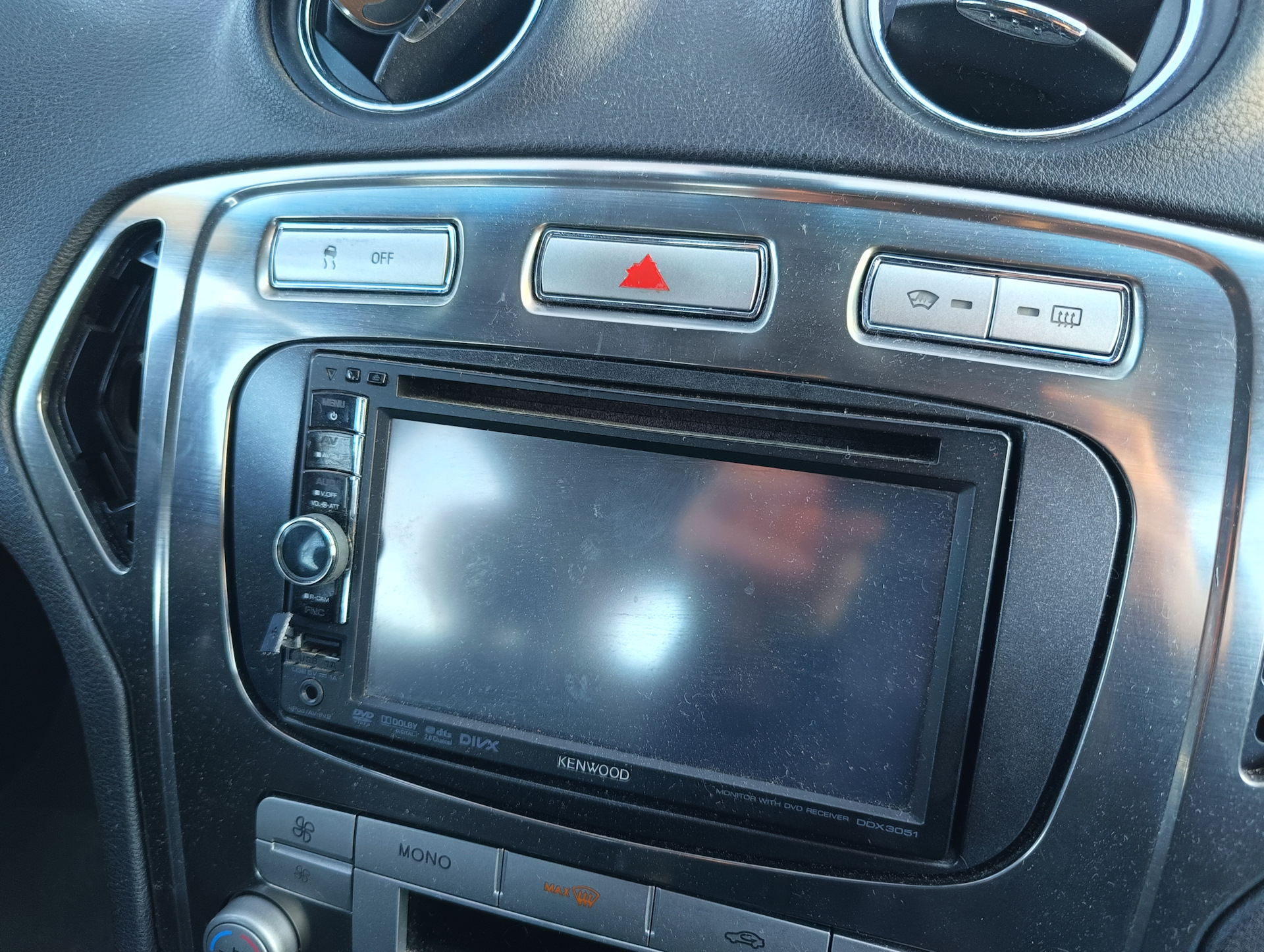

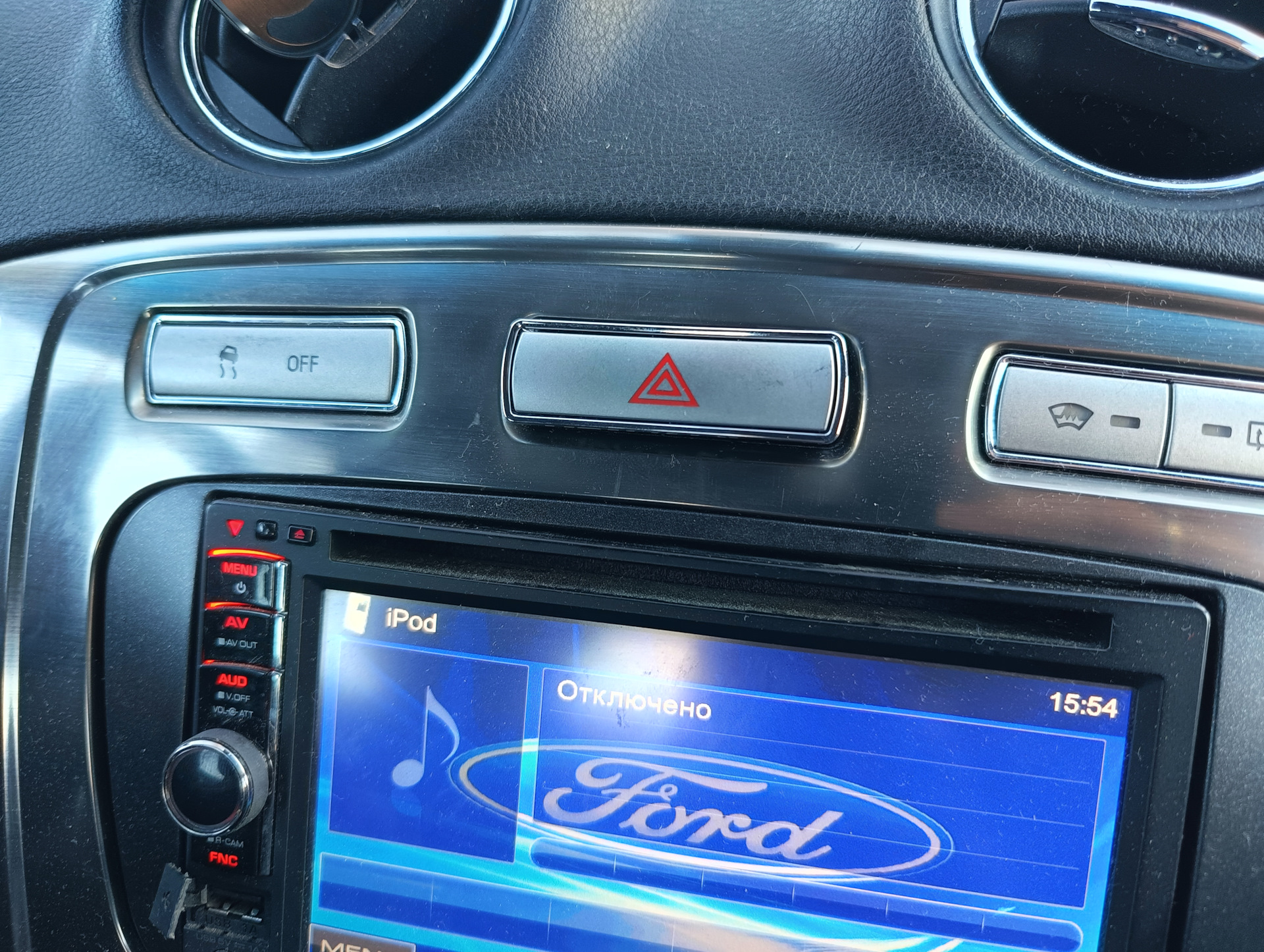

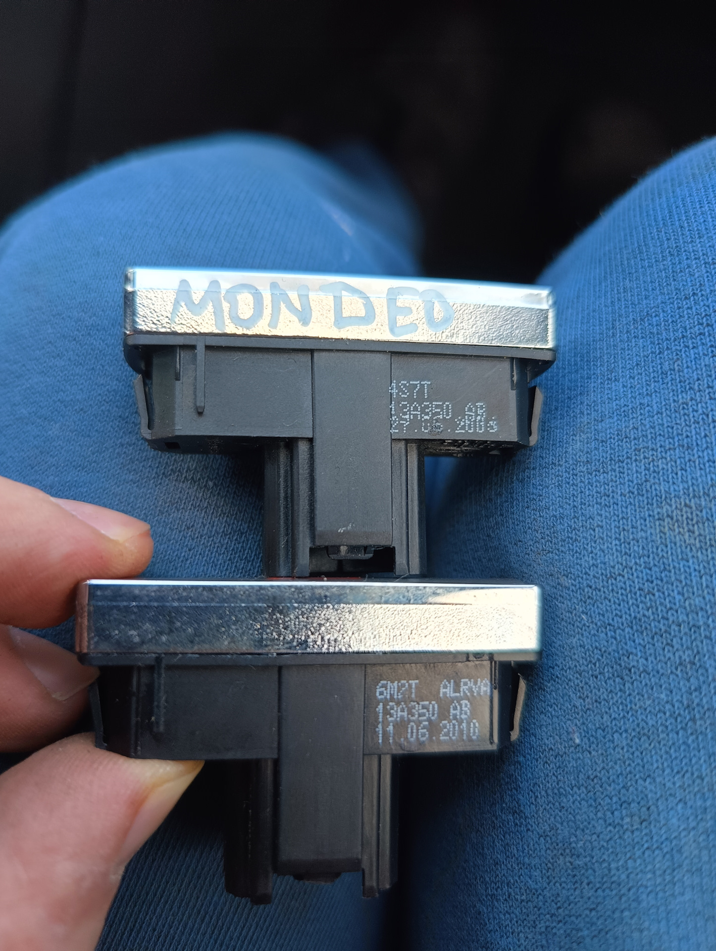

Всем привет. Попалось объявление о продаже кнопок аварийки и обогрева задн. стекла от мондео 3.Заказал на проверку — аварийка подходит без переделок, обогрев-сменил панельки кнопки и у меня кнопка посвежее) Может кто-то уже делал, я не искал, просто заказал на эксперимент. Менял на машине жены, себе поставил ранее купленные чёрные.

Всё верно, сделал так 4 года назад. Кнопка от Мондео 3 стоили 100 рублей, от четвертки уже по 500-600.
А надо только саму панельку махнуть.
Щас цены полезут вверх
Кнопки стираются от химии, которой обрабатываете салон)
Да я не любитель сильно понатирать авто) Слабенькое покрытие, у многих и панель климата облазит, у меня пока держится.
Кнопки от Мондео 3 и 4 одинаковые и взаимозаменяемые.
Только на Мондео 3 подсветка кнопок зелёная. Аварийка само собой красная.
Кнопки легко разбираются, плата меняется с нужной подсветкой.

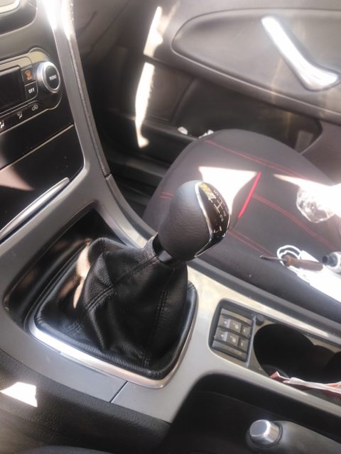

Тоже самое касается и кнопок обогрева\вентиляции сидений.
И стоимость дешевле на Авито)
