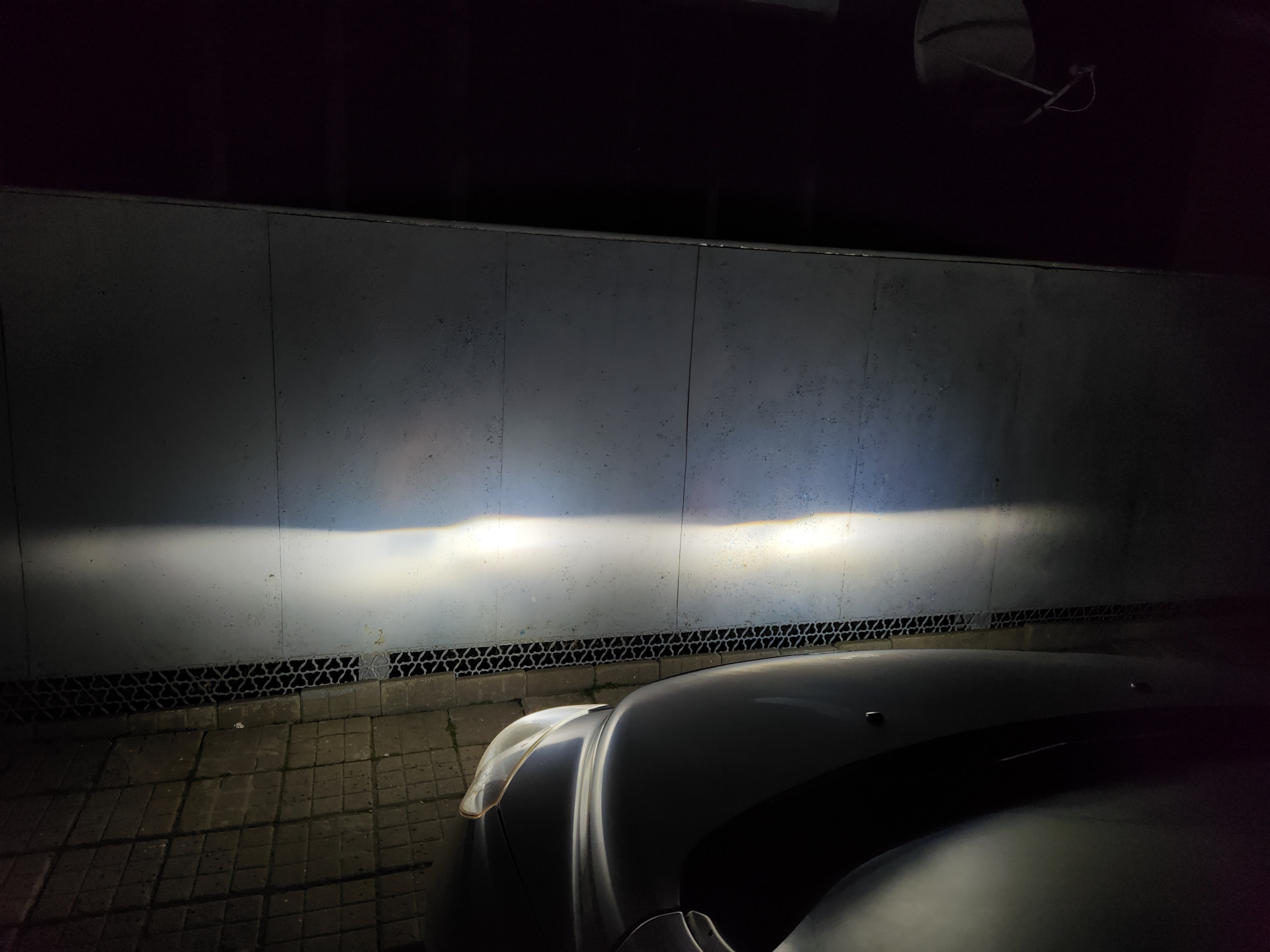

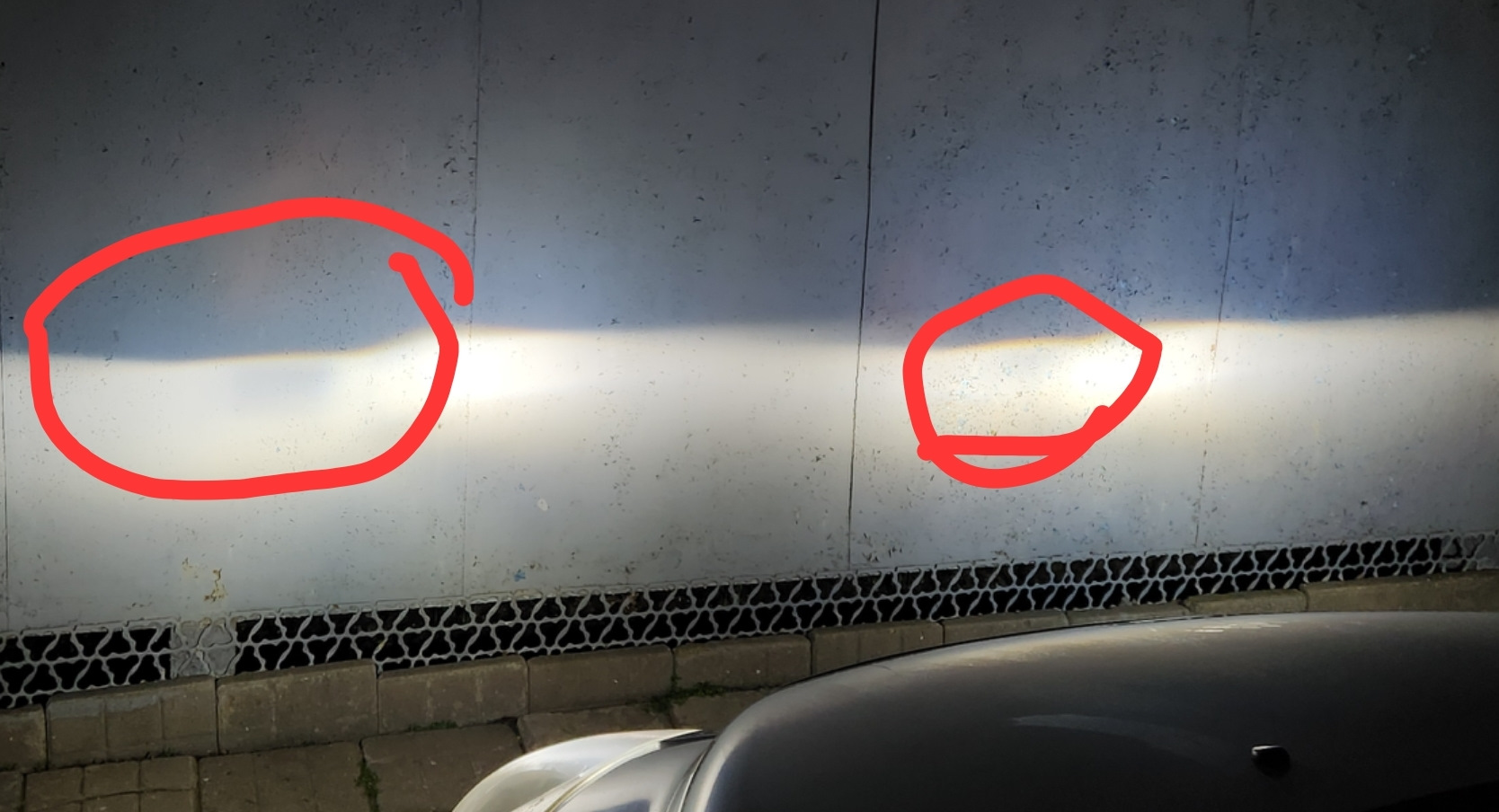

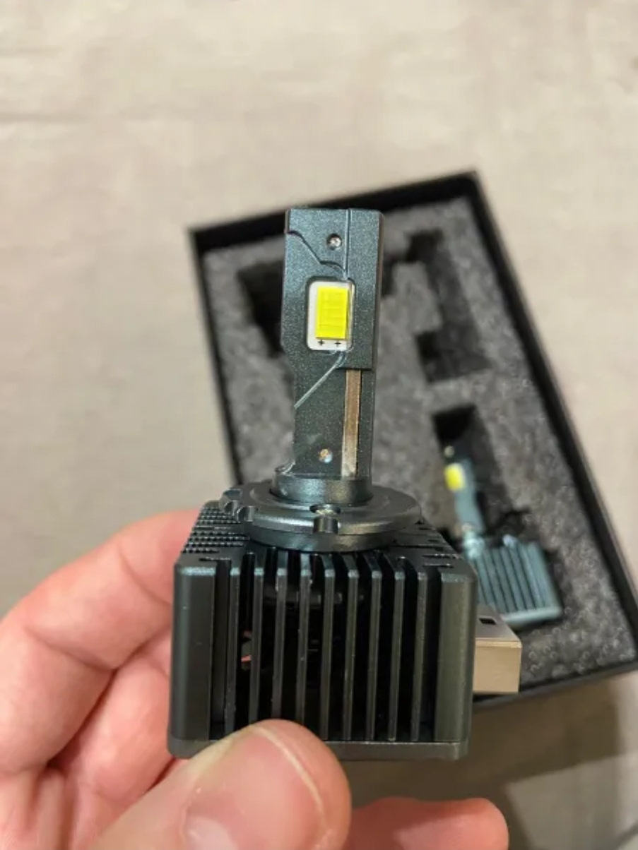

Долго думал. Очень долго. Я любитель стокового состояния автомобиля, но в итоге пришлось внести изменение в конструкцию. Начал замечать, что в середине дороги света нет, подъехал к забору и увидел впадины в светотеневой границе, включил дальний и теперь уже значительное чёрное пятно посередине. Сразу меня накрыл страх что начинается попадалово, и если я сейчас заменю свои просевшие нихрена не светящие ксеноновые лампы на новые ксеноновые, то отражатель просто осыпется за мгновение. Поэтому пришлось бежать за светодиодами под цоколь D1S. Первый вариант что я попробовал поставить не заработал вообще никак. Это были лампы с какими то переключателями на корусе. Я так понимаю это настройки канбаса встроенного, который методом подбора дружится с разными машинами. Пежо такой вариант не воспринял. Поэтому пришлось посмотреть вариант подороже с автоматическим канбас, без этих тумблеров на корпусе. Сработало.

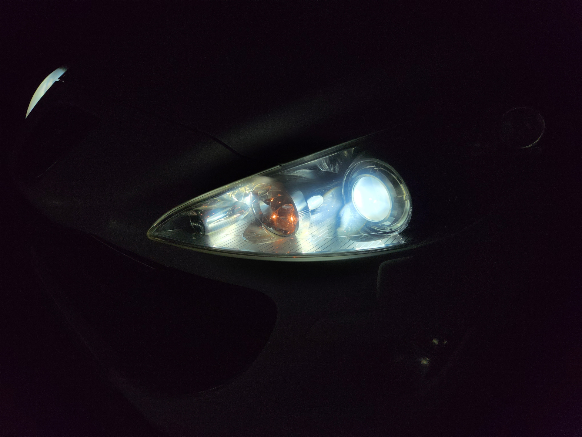

Мой выбор-лампы D1S LED фирмы ZMB. Цена 3000 рублей. У них две тепловые трубки, надеюсь это положительно скажется на их долговечности. Светотеневая граница идеальная. К сожалению во вкладке warning log в бортовом компьютере горит ошибка по перегоревшим лампам головного света. Но как ни странно, даже с этой ошибкой работает автокорректор и поворотная линза. Засветов при повороте линзы нет. По ощущениям дальний стал чуть хуже, но всё равно очень достойный.
Прилагаю все фотографии ниже. На фото везде включён ближний свет.

И чуть не забыл самое главное. Исчезли те самые чёрные пятна от начавшего выгорать отражателя. Яркость светодиодов полностью компенсировала эти дефекты. Похоже что я вовремя кинулся спасать фары.

надо было на станцию ехать отрегулировать свет и лексией отстроить там-же датчики, раз лампы менял и раз тебе при ксеноне мигали, то нефига не настроены, мне никто на ориг ксеноне никогда не мигал, все отстроено на станции и не раз проверялось, проверь приедь к тц там обычно более менее ровно включи ближний и стань на 5 метр, при росте 178-183 см будет светить в районе колен
Да поеду для профилактики настрою на СТО профессиональном фары, для успокоения полного

Потому что не хотят получить в ответку дебильным дальним по глазам.котих в этой фаре два в каждой. На стене видна засветка жесткая. И когда машину раскачивает, этот яркий луч режет зрение, попадая в кабину встречных и в салон попутных. Аналогично как взять в руки фонарь с четко обрезанной стг и поднять в лицо.
Засветка видна только на камеру, камера всегда найдёт какие то непонятные засветы. Я отошёл от машины на 100 метров, потом приблизился на 50, как бы не бегал влево-вправо, ну вообще никак не слепит. Видны только светящиеся кружочки на стекле фары. Как на фото. Мне почему-то моргали когда у меня ксенон стоял, сейчас ни одного случая. Над фарами тоже никаких зайчиков нет когда стоишь перед высокой стеной

Ну даже на светодиодах всё равно совсем немного видно потемневшие места, а на ксеноновых лампах там прям были ямы.
