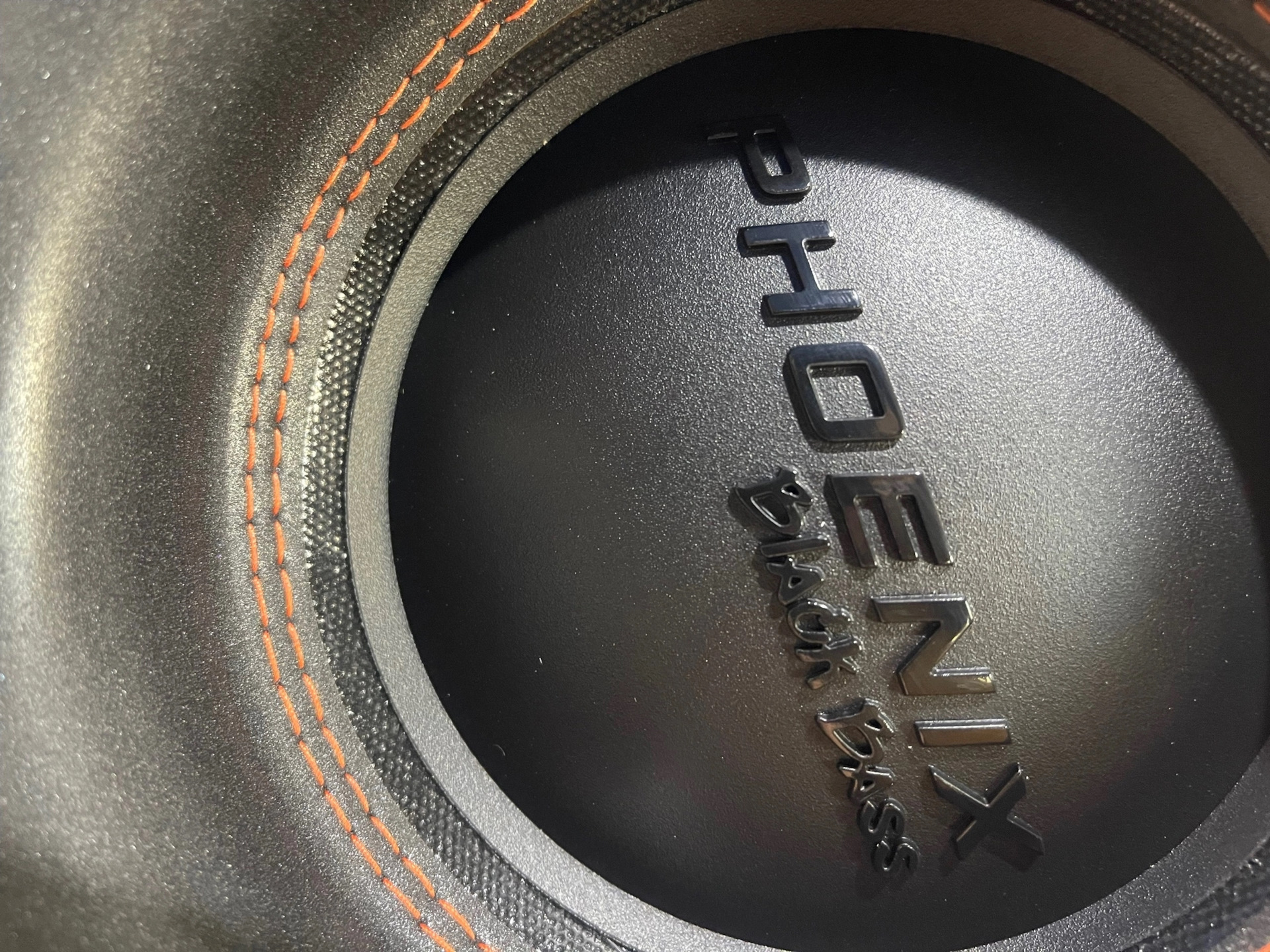

Остановился на 10ти дюймовом сабвуфере Phoenix Black Bass. Какая то необъяснимая тяга у меня к насосам😊.
Заказываю! Сабвуфер, приехал очень быстро, я скорее его открывать и щупать. Какой же он классный!

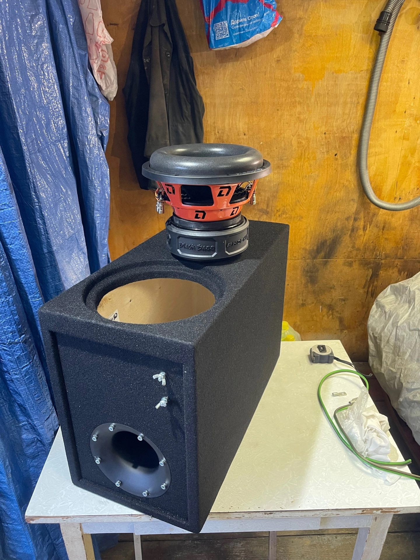

В пару к нему нужен качественный ящик. И нужен он срочноооо😆 прослушку такого аппарата оттягивать попросту нельзя!
Я еду на поиски коробка!

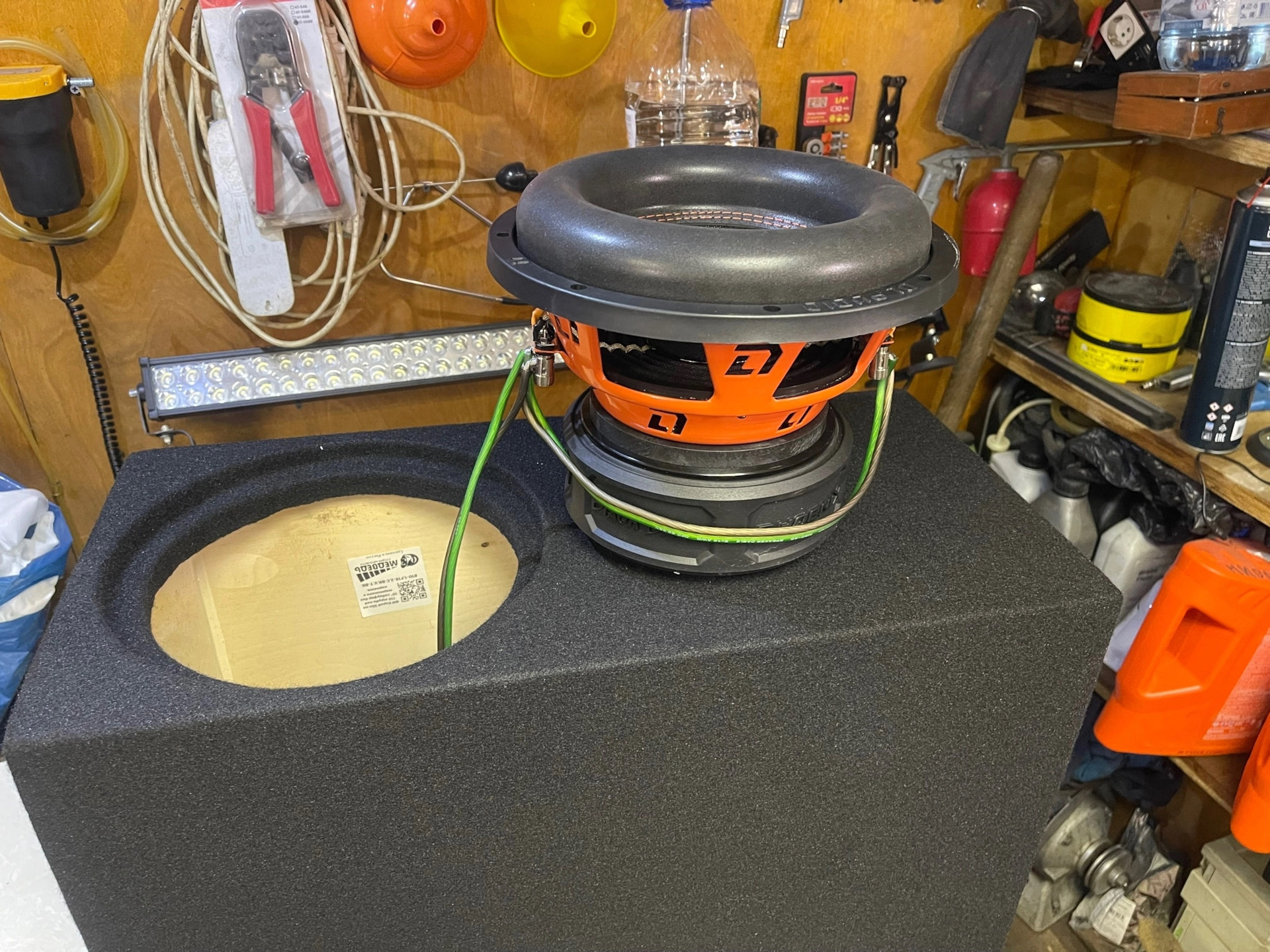

Но перед установкой динамик устанавливаю на разминку.
Подключил в 4ома для начала на столе во фриэйре, от моноблока установленного в Акценте-Barracuda 1.1800.

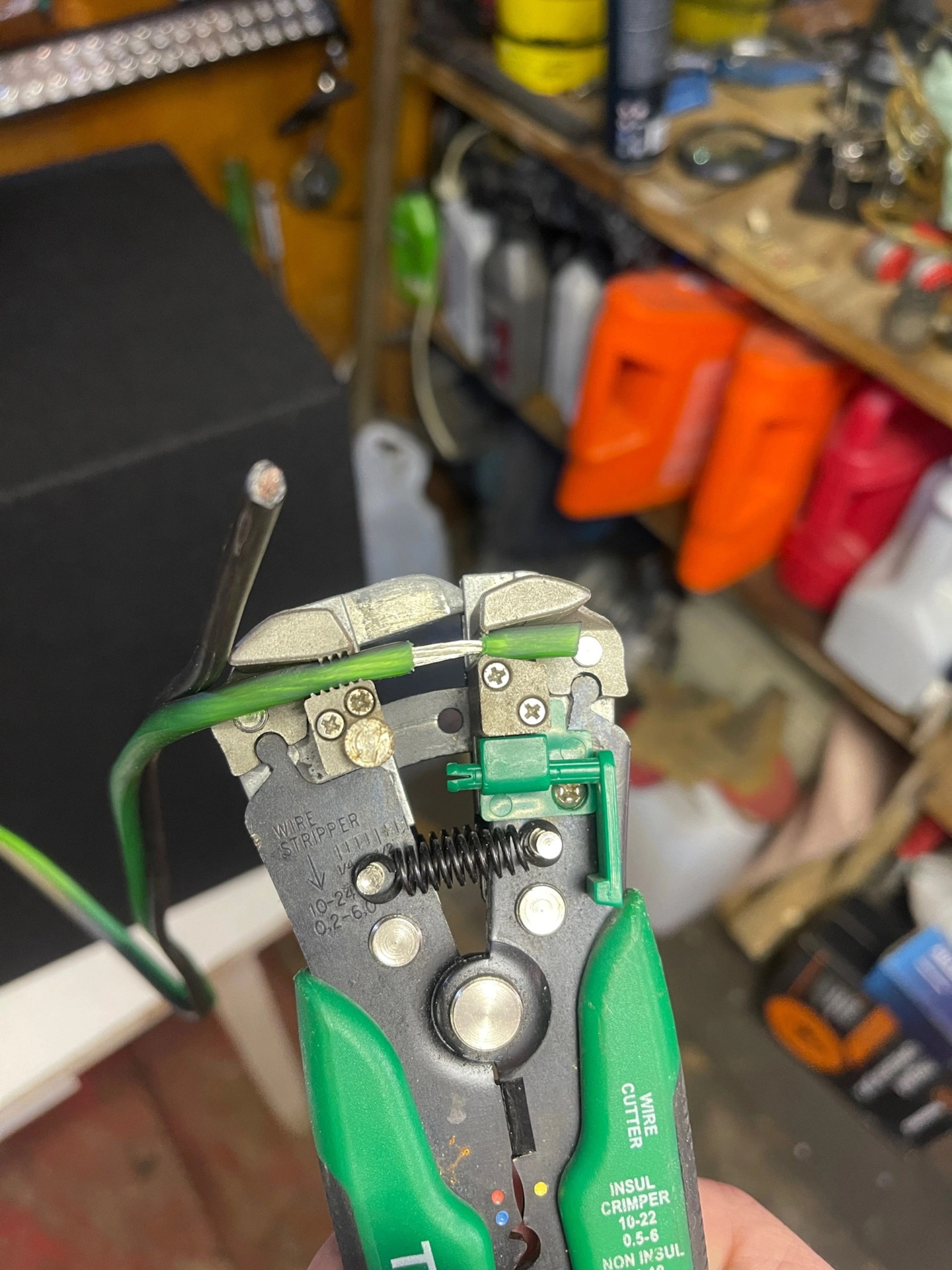

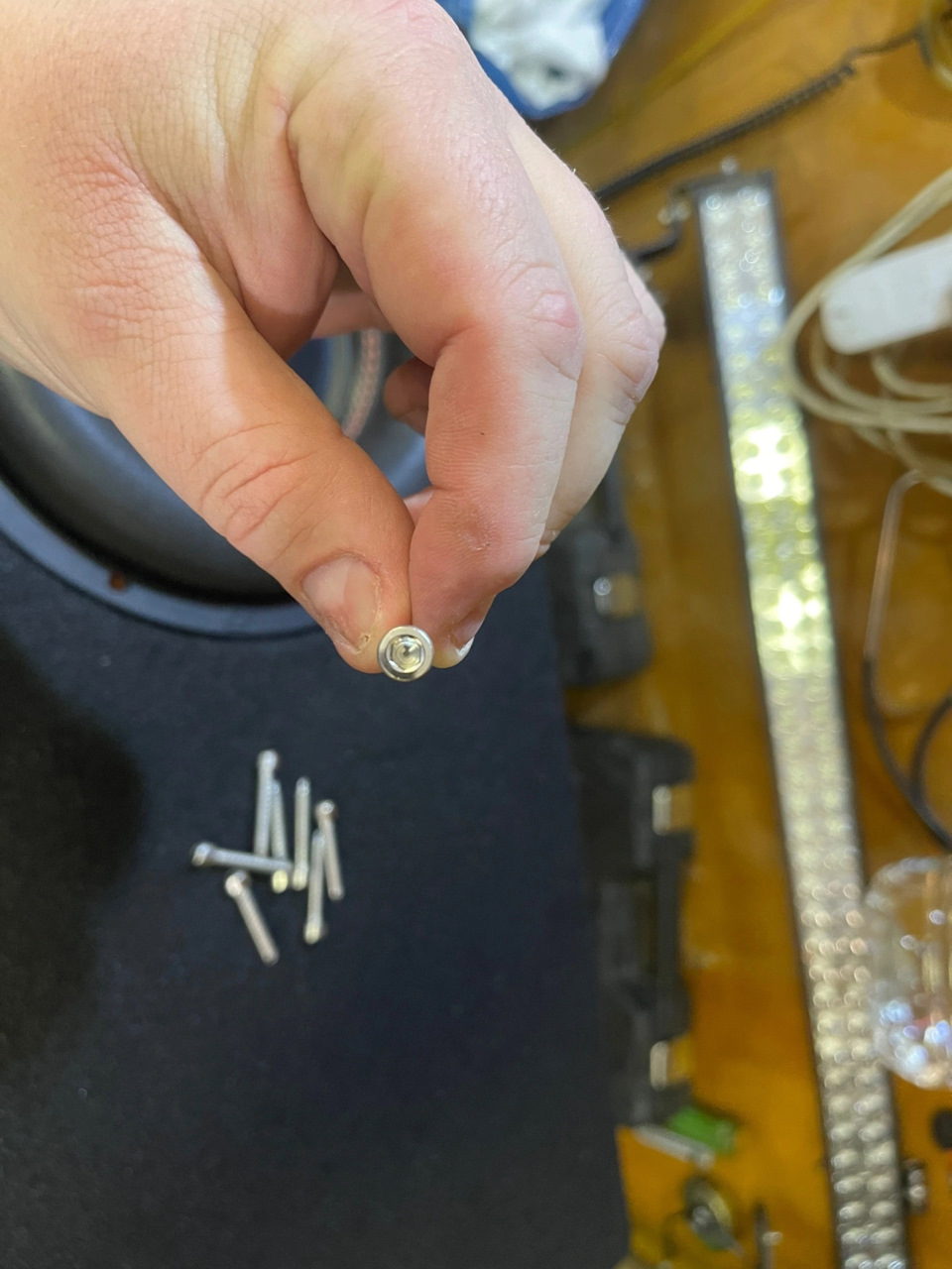

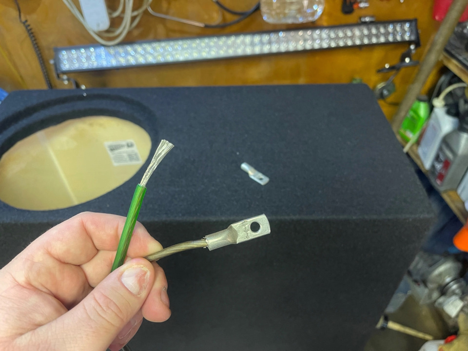

Пока динамик разминался, я изготовил провода для коммутации внутри короба. Провод использовал 2х4кв.мм
Динамик у меня разминался в общей сложности часов 4-5 (понимаю, что нужно больше), переодически я менял частоту и понемногу прибавлял мощность. Ход у динамика я скажу огого.

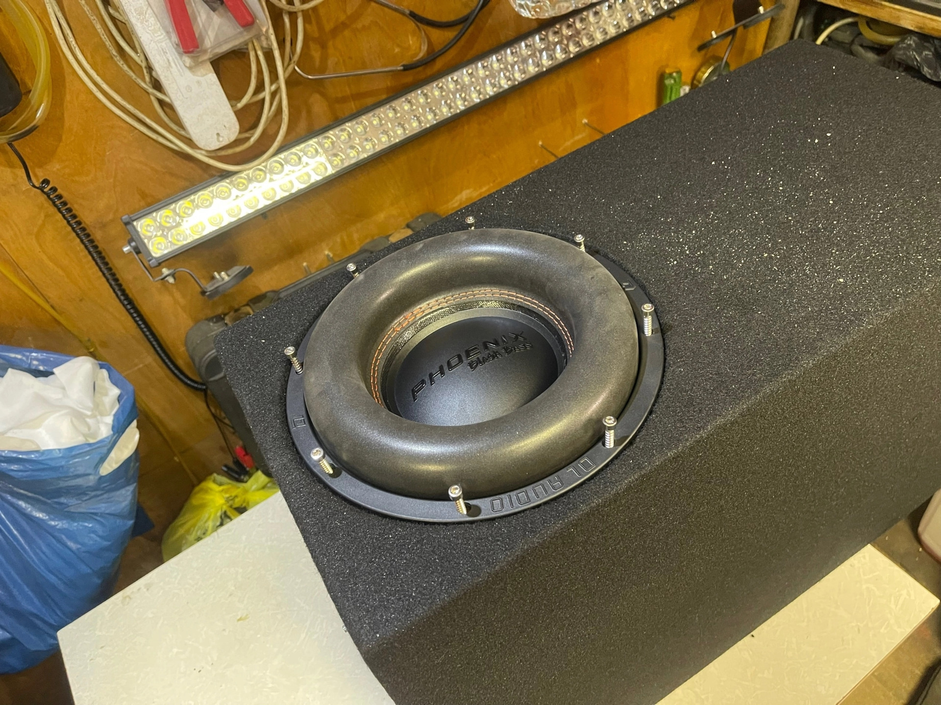

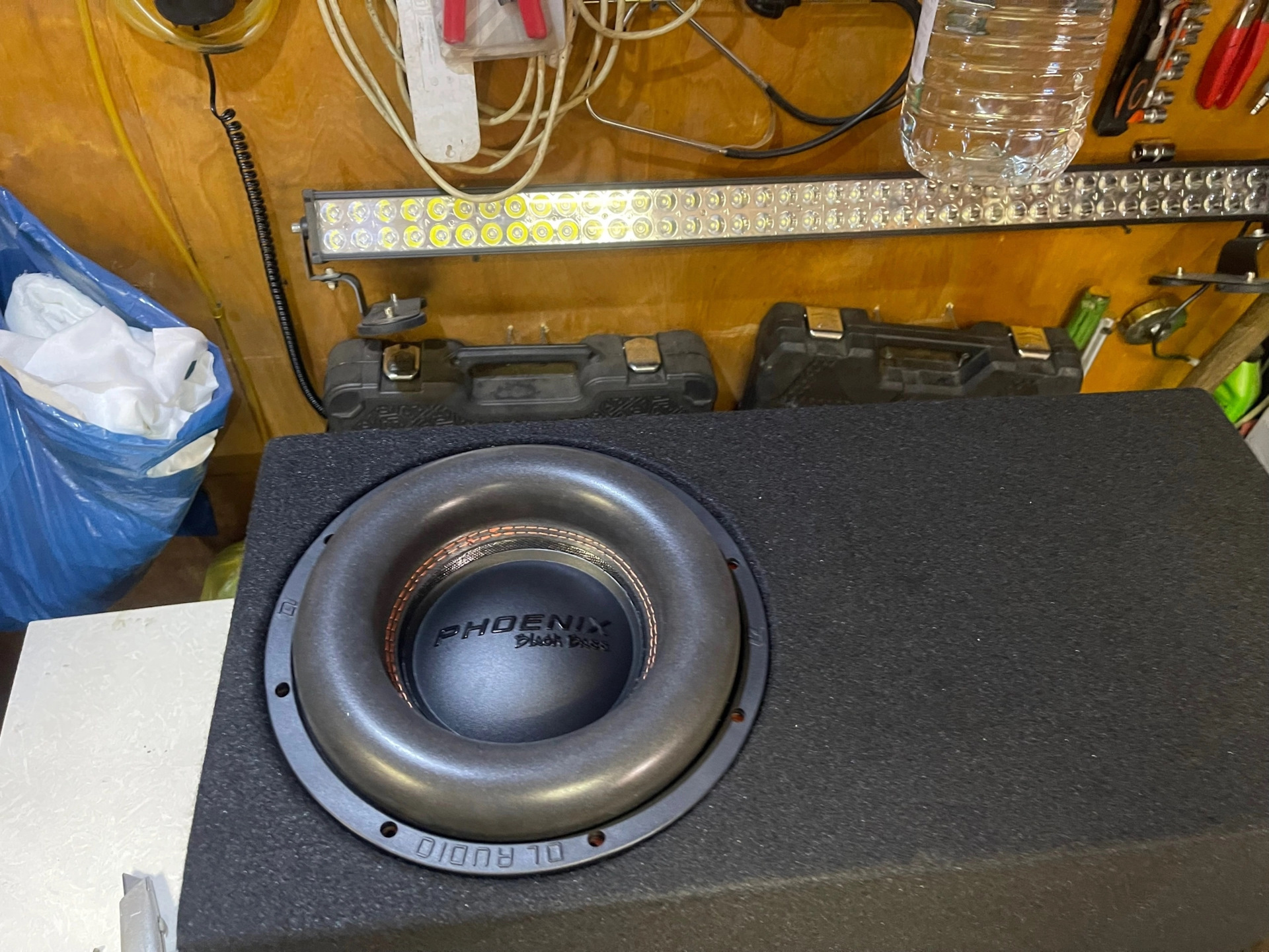

После небольшой разминки монтирую Феникса в короб.
Теперь динамик в ящик. Ох как де они классно выглядят вместе. Коробок будто строили под этот динамик.
Пылесошу короб от пыли и стружки и несу в машину. Увесистый получился скворечник, хоть и небольшой.
Проверил. Все работает.

Всё хорошо, но зачем прижимать наконечники к дереву нихрена не понял 😄😄😄
Вывод из короба посредством шпилек. Чего ж тут не понятно)
Странно просто ) наверное надо тогда действительно взять шпильку, а не винт, вставить в короб, накинуть шайбы, зафиксировать гайками (что бы не крутилась ) далее ещё по шайбе, наконечники, ещё по шайбе и уже гайками зажать наконечники. А так конечно красава . Запись топ 👍👍👍

Чет больно тонкие провода на саб, у меня на колонки и то толще идут, притом из чистой меди, а не алюминия 🤔
Провод 2х4 кв.мм, медь. Куда толще то…
