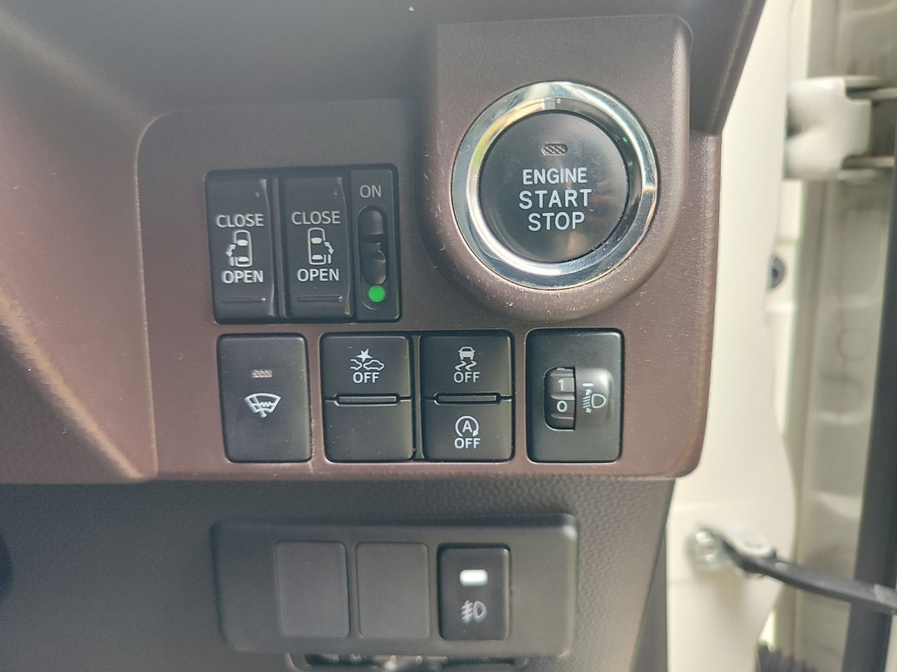

Тут у нас две кнопки управления электродверьми, о которых я упоминал, есть возможность их отключения и использования в ручном режиме с доводчиками.
Слева направо второй ряд кнопок:
Подогрев зоны дворников, предотвращение столкновений(сделаю отдельную статью, изучаю вопрос) на этой же кнопке висит система предупреждения выезда из полосы, дальше у нас идут кнопки TRC(антибукс по простому) кнопка автостоп, которая у меня всегда отключена, по желанию можно включать. (Установлен "ленивчик" который инверсирует работу кнопки и из "нормально включенной" делает "нормально выключенную)
Самый последний у нас идет корректор фар с колесиком.

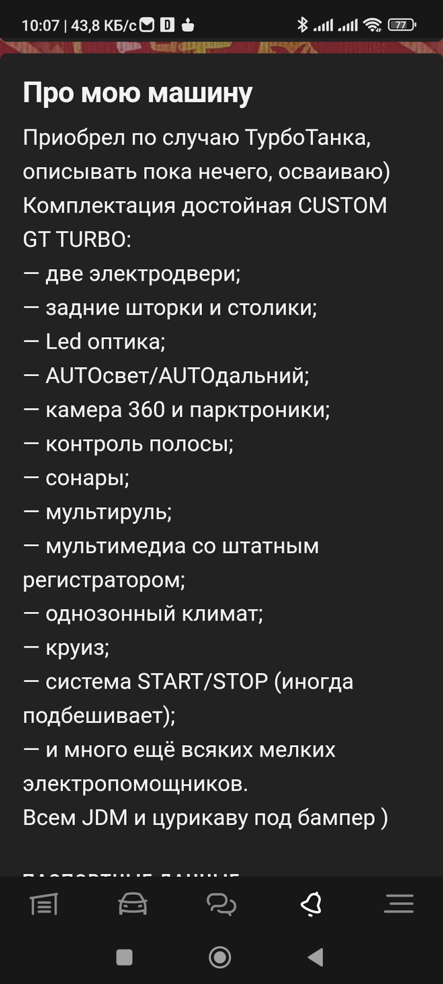

Странная комплектация у японцев, но мне кажется у моей опций болн, хотя обогрева зеркал нет 🤷
Вижу что сиденья с подогревом, а вот зоны дворников похоже нет, наверное и фена нет?
Нету 🤷
А каких опций поболее?
Вот список
Scorp164
А какие опции у вас тогда? Интересно чем кастом GT превосходит GS

у японцев комплектация вообще не решает почти. все завязано на опциях. весь фарш именно в них. я так уже обжегся, взят типа в топе, а она полупустая. даже управления музыкой на руле нет, это оказывается опция.
Да, прям в точку

Там если долго нажимать на кнопку TRC сначало отключиться TRC, продолжать нажимать и отключиться ESP
Спасибо, полезно

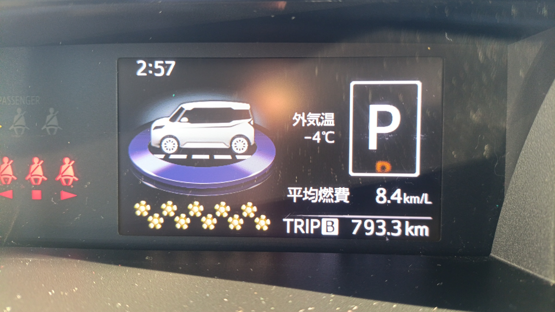

Забыл упомянуть про бортовой компьютер:
Он бывает двух видов — простенький и не особо информативный рыжий монохром и цветной дисплей с инопланетянином(так говорит сын) многие его называют уточкой. На этом БК можно настраивать многие функции автомобиля(задержка и скорость дверей, свет, подсветки и т.д.)
Скорость дверей?) что-то не находил такую настройку
Надеюсь что я не ошибаюсь, видел когда листал БК через переводчик по фото)) попробую найти и сфотографировать

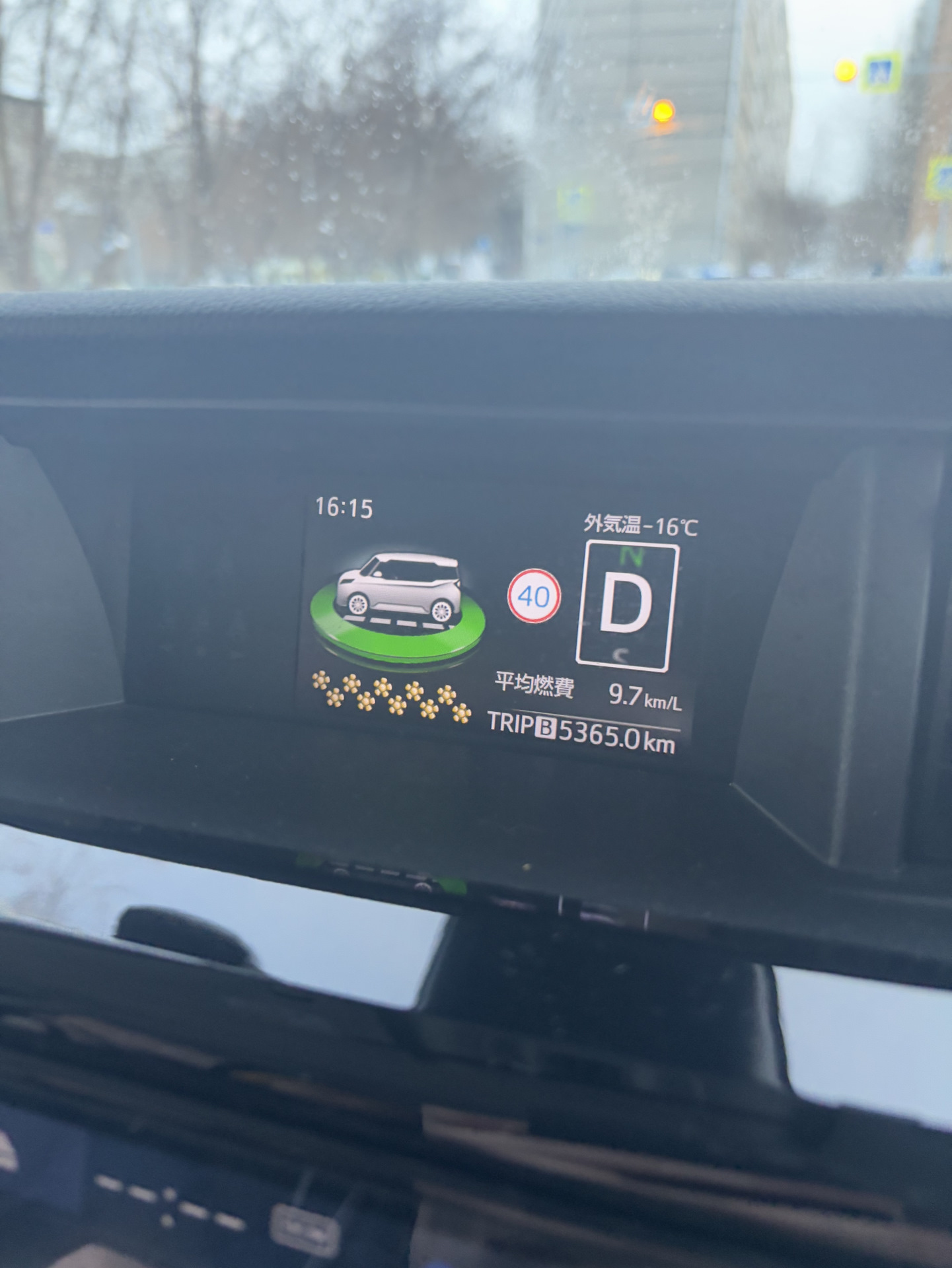

Такая на рестайле Руми)Температура за бортом в другом месте и показывает знаки ограничения скорости)
Огонь))
