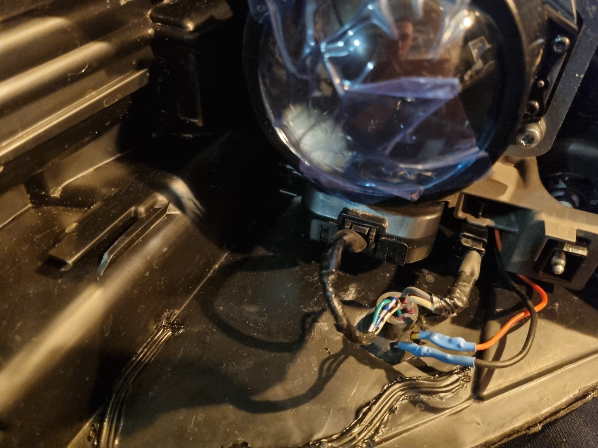

Первой проблема это крепления чинятся они достаточно не сложно, главное что бы они были на месте если они потеряны то это уже сложнее. После того как озвучили ценник за замену линз и ремонт креплений, решил купить на эти деньги инструменты и самому потихоньку решить данный вопрос.
После удара в принципе фара была целая задача восстановить крепления и заменить стекло на фаре. Вот тут было сложнее, найти стекло от фары AFS рест, та еще задача, их просто нет. Стекло от ни реста не подходит. Пришлось брать фару с разбора за 9000 убитую но с целым стеклом. Что бы снять с донорской фары стекло, прогреваем минут 15 по кругу места прикосновения стекла с пластиком, далее потихонечку отвертками и подручными инструментами вытягиваем стекло.

Конечно линзовый свет отличается. Стало намного комфортнее ездить в ночное время. Но как будто бы ожидал большего. Хоть и есть дополнительный модуль на дальний как утверждает производитель подключил его как положено, но дальнего все же не хватает. На видео возможно не совсем это видно. Так же из минусов надо отменить гул от кулеров охлаждения светодиоднов, вентилятор который постоянно работает при включении света и не известно на сколько его хватит, ведь его поломку надо тоже заметить вовремя иначе большая вероятность что линза выйдет из строя. По сто бальной шкале я бы дал процентов 70 от ожидаемого результата.

по поводу далеко или нет, на ровной дороге, стг 'упирается' в дорогу на расстояние чуть более 60 метров. если есть подземный паркинг тц. то там хороше видно растоние
Поздравляю с получением нового навыка 😁👍
Проблема в дальнем у вас от того, что иногда сверхмощно ни есть хорошо.
На ближнем у вас переизбыток света вблизи. При активации дальнего нет перемещения концентрации света дальше. Лишь добавка высоты и концентрированый пучек, но они не в состоянии перебить лужу под носом.
Все китайские модули это компромисс.
