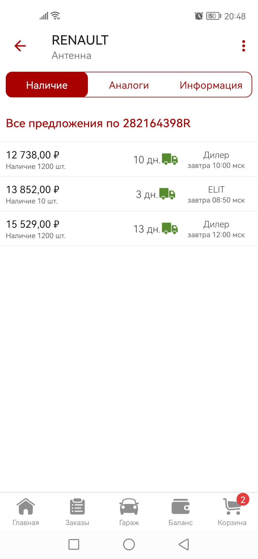

Тоже так думаю, ценник конечно конский.
А сколько стоит?

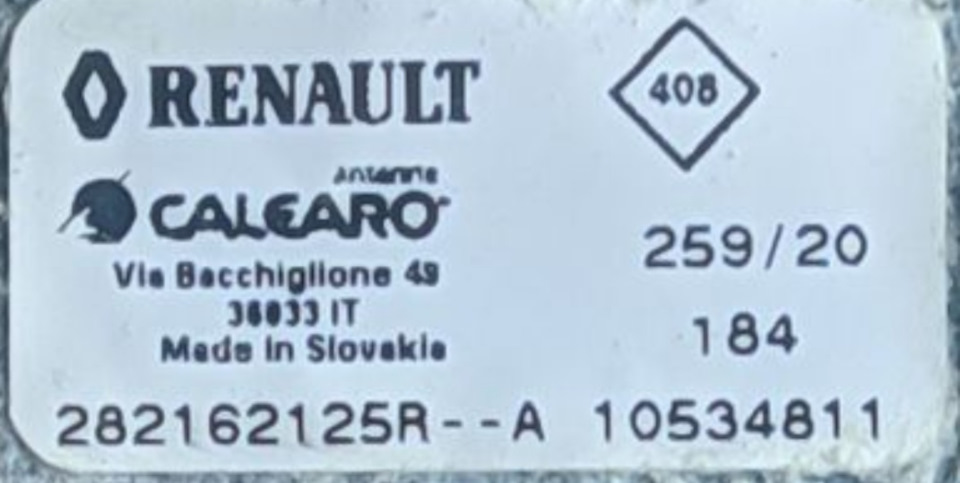

Там стоит антенна на 3 провода. Обшивку снимал, в интернете ток такую нашёл. Шла с завода такая.

Это номер моей оригинальной антенны.Вернее основание антенны. Магнитола без навигации. 3 провода.
Мне в автодоке такой подобрали
На авито по моему номеру 32 предложения. Цены стартуют от 2000 рублей
Я посмотрел это палка, а не плавник)
А у Вас плавник стоял? По ссылке номера по которым я покупал плавник
