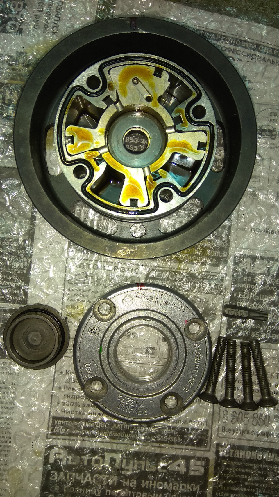

1. Появился треск на хололную, не всегда правда.
2. Треск на горячую практически всегда.
3. Пропала приемистость, в сиденье не вжимает при разгоне, а было такое.
Промывал клапан фазорегулятора, вроде работает. Сопротивление в норме, зазоры тоже.
Пытался избавиться от треска промывал двигатель промывкой на 200км ликви моЛЛи, и потом пятиминуткой большой канистрой.
Треск пропал. Залил ROLF 5W40 серебро, думал временно, но уже тыщи 3 катаю наверно.
И опять затрещал фазик.
И приемистости НЕт. так и НЕ появилась.
достало меня это тарахтенье и тупость при разгоне. Прочитал гору постов и видео. и на основании этого решил проверить.
соответствует ли градус поворота эталонный реальному и на сколько?
держит ли защелка
работает ли клапан
По графику не доводит до эталонного поворота градусов на 5", и запаздывает, нормально так, когда надо открыться еще не успевает, а когда надо закрыть наоборот открывает,
Я так увидел на графике.
Возможные причины :
1. Низкое давление в фазике
2. Выработка и уже из всех щелей в фазике масло лезет,
3. Постель распредвала выработана и нет давления.
4. Пробег 244 000км.
Умер от старости фазик? Кто что думает?
некоторое PS
ремень ГРМ прошел еще 30 000км всего. и людей с прямыми руками под ДАСТЕР в Новосибирске пока не нашел.
посмотрел на авито и тд, есть фазики БУ, вскрытые где видно состояние за 6 000Р, в принципе не катастрофические деньги. менее зло чем треск утром.
Вопрос решен, фазик поменял. Треск ушел, машина прет хорошо.

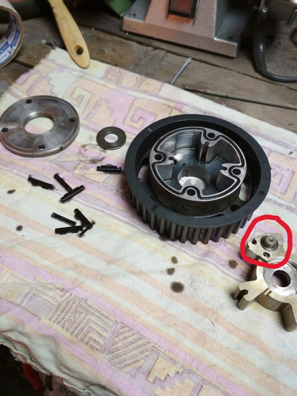

Вот чел вроде ремонтил, на 2.0
www.drive2.ru/l/8215376/
у меня немного другой фазик с защелкой
