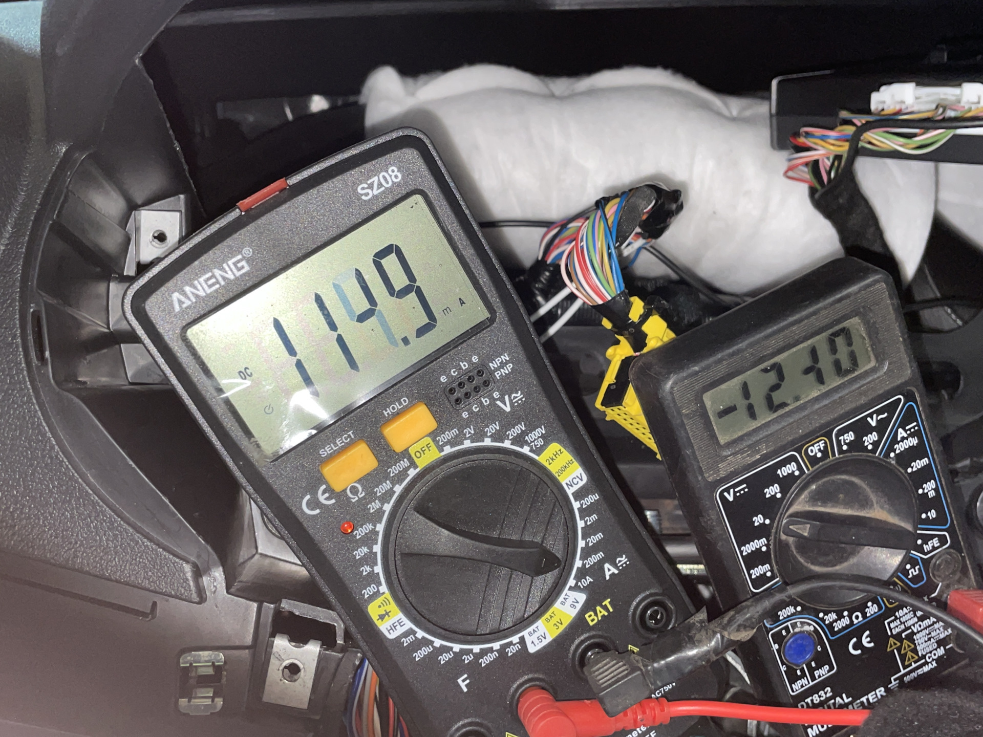

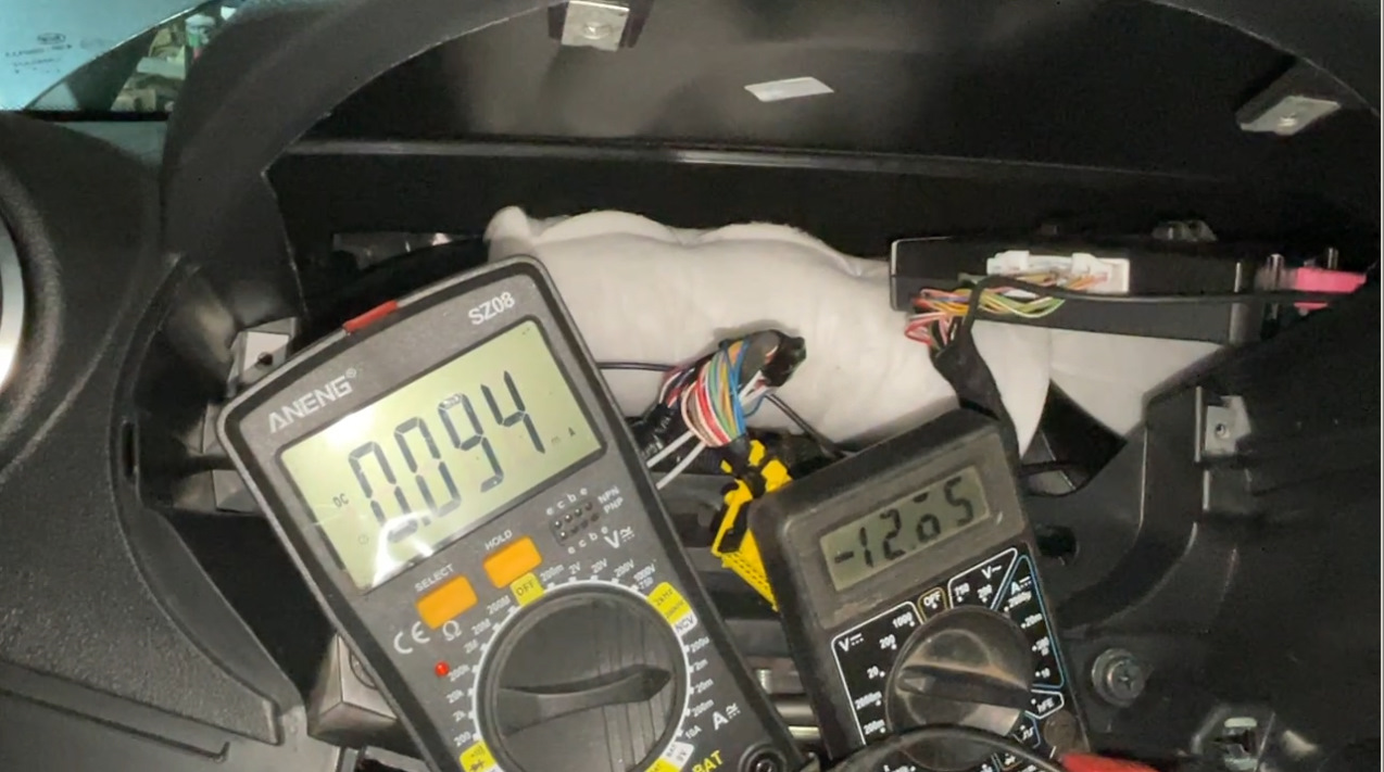

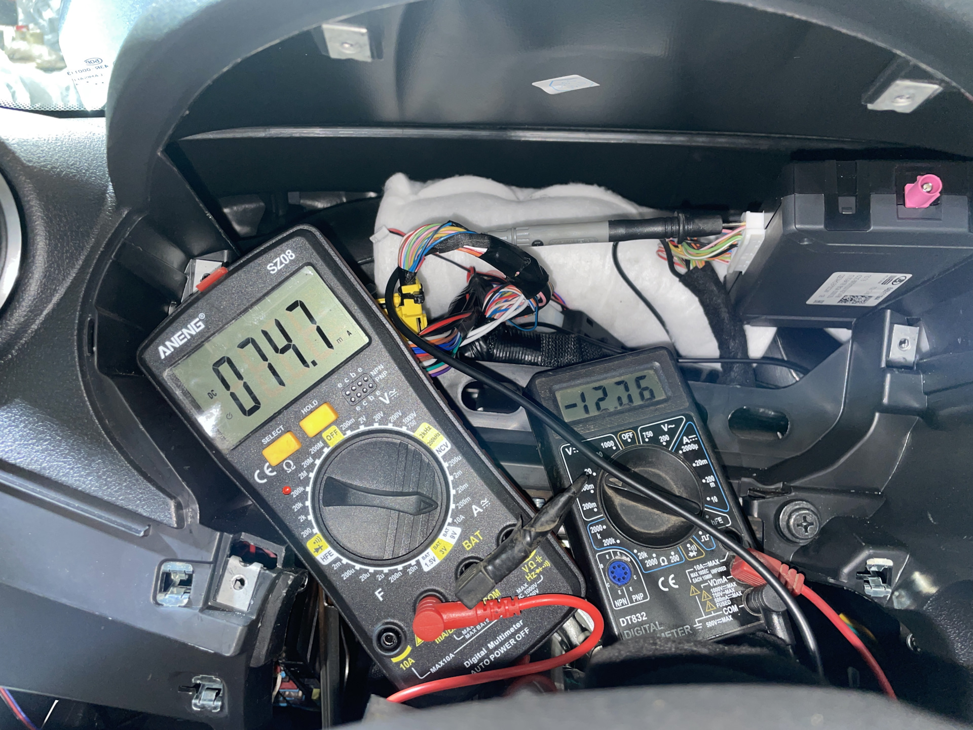

Первое, что я сделал, – полностью снял блок. Он пролежал отдельно с неделю, и логично, что внутренний аккумулятор в нём просто разрядился.
Модель блока, Эра-глонас – 8450111944.

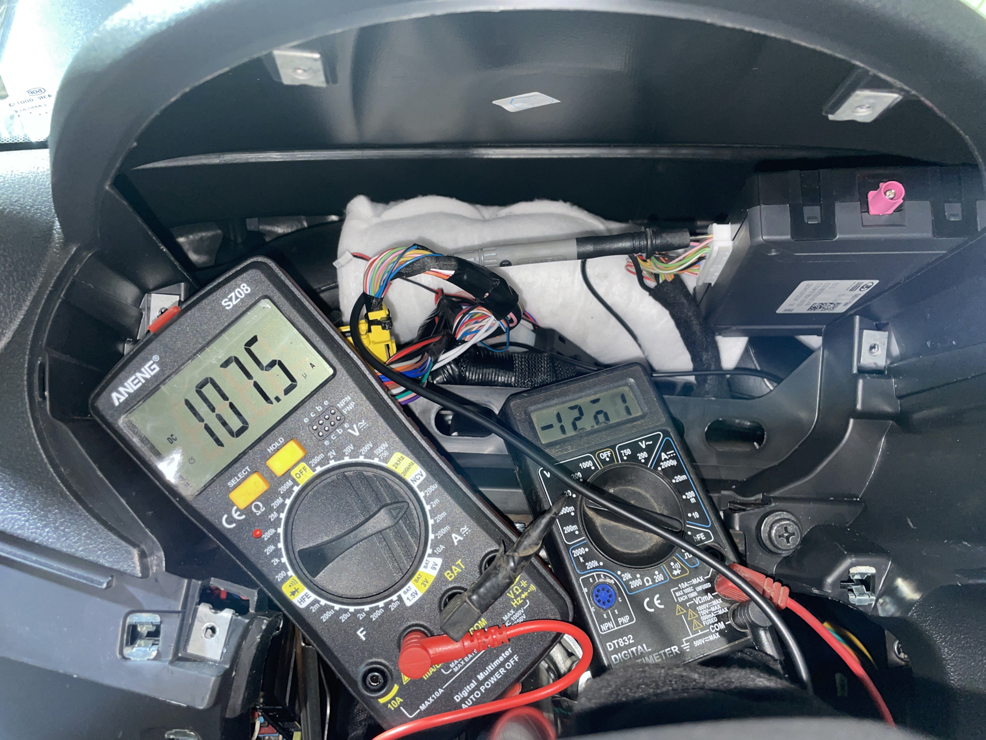

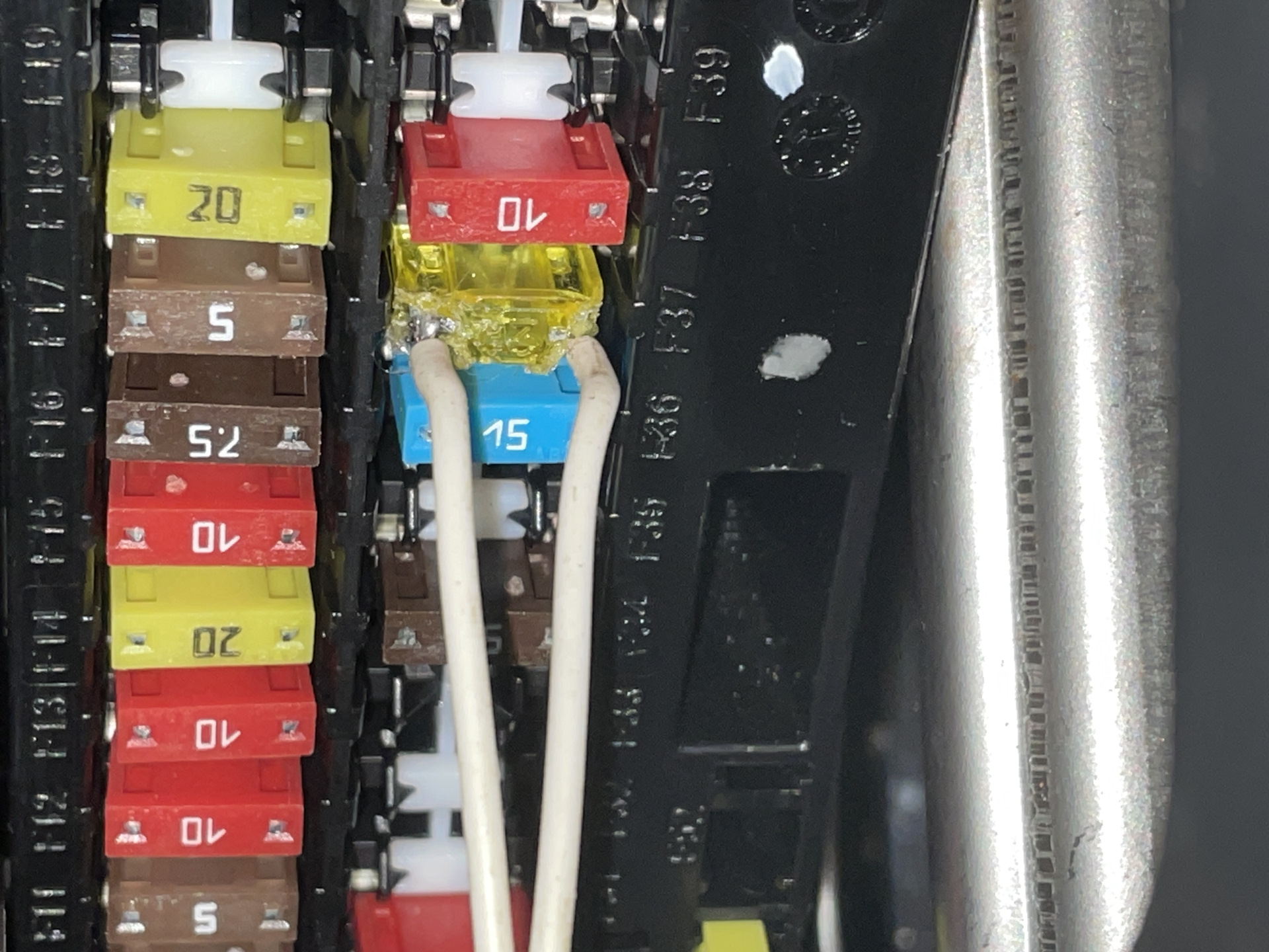

Питание блока, постоянно осуществляется через предохранитель F37.
Активация блока в режим работы (установка связи через SIM-карту) при повороте ключа зажигания поступает через предохранитель F5.

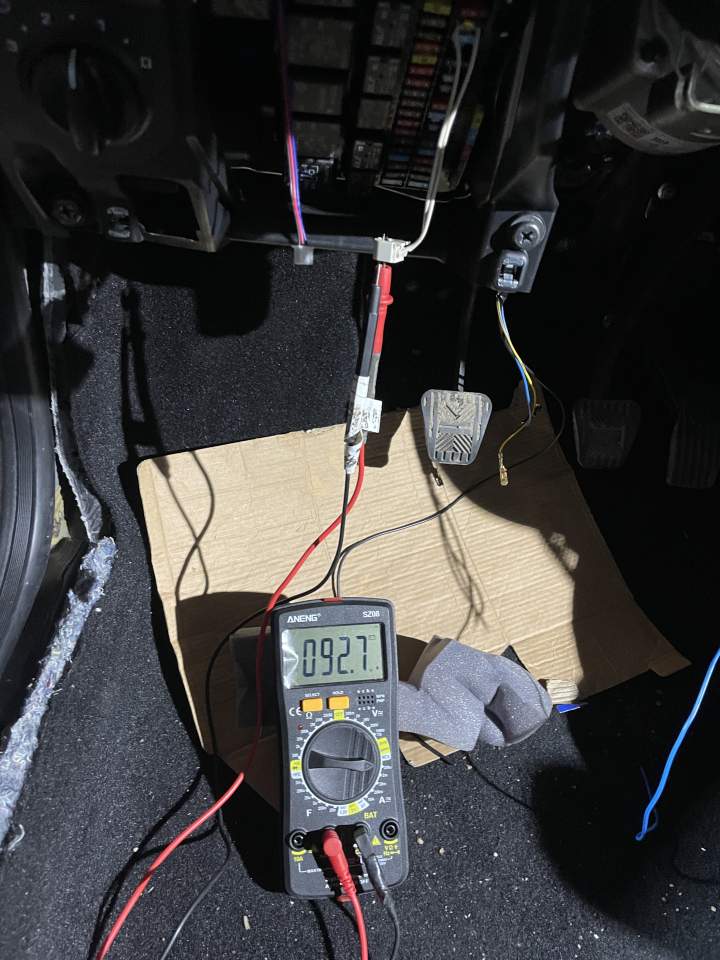

Все дальнейшие измерения, я производил через предохранитель F37.
На это есть две причины:
1. Цепь идёт прямо на блок ЭРА-глонас;
2. Так проще, чем использовать иголки для подключения к разъему ЭРА.

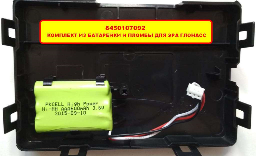

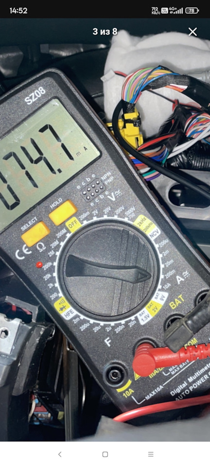

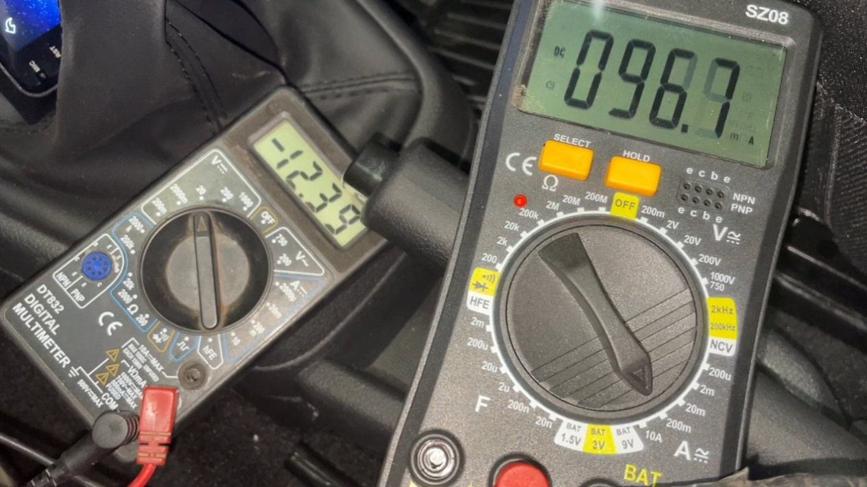

Спустя сутки, думается внутренний АКБ блока эра-глонас, уже зарядился
Был косячек, при первом изучении так сказать. Я взял блок ЭРА в руку, при включённым зажиганием, и сработала наука о контактах — произошёл вызов к оператору. Тётя спросила, куда высылать техническую помощь. На что я ответил, что занимаемся ремонтом машины и ваш прибор глючит, поэтому помощь не нужна. Она сказала: «Отвезите машину в ремонт к дилеру». Связь с тётей, конечно, очень хорошая, что свидетельствует о высоком качестве прослушки, особенно по сравнению с прослушкой через телефоны.
Главный вывод:
Блок ЭРА-ГЛОНАСС, усаживающий автомобиль, — миф. По крайней мере, исправный блок, даже с разряженным внутренним АКБ, потребляет минимум тока.
При ненадобности блок можно отключить, просто выдернув предохранитель ф37. В этом случае связь с базой не устанавливается, и антенна не горит. Я, конечно, не знаю точной схемотехники устройства, может быть, какие то цепи запитывают модули, при повороте ключа зажигания связь с базой всё-таки восстанавливается… Но, честно говоря, я сомневаюсь, что там есть что-то настолько сложное и умное.
Я же, по крайней мере буду, рубить ЭРУ выдергиванием предохранителя. Особенно на рыбалке у водоёма, что б по возвращению, мне не накидали штрафов.

Милиампер или микроампер, за микро можно и не писать было вовсе… Но всё же, спасиб за эксперимент!
100ма, это же целых 0.1а, как полноценная сигналка.
И вы ещё не учли переодические опросы связи и попытки установить связь во время глушения связи местными властями(а это теперь актуально даже в мелких городках в тысячи км от границ)
Если правильно читать то в дежурке 100мкА, а 100мА в режиме когда двигатель запущен!

100mA мало? С такой утечкой основной АКБ всегда будет подразряжен, а если машина постоит дней 7 то есть шанс зимой уже не запуститься. Я измерял ток утечки на разных автомобилях, за всё время их порядка 1000. Если все исправно, то укладывается в 30-40mA и не зависимо будет то bmw или ВАЗ. На Qashqai J11 с глоннасом штатным, утечка не превышает 33mA.
100мА — это не утечка, а ток потребления в рабочем режиме. С нормальной связью гсм и с нормальным приемом спутников.
Не совсем понятно что значит в рабочем режиме? Когда автомобиль запущен? Или когда нажата кнопка вызова?
Когда ключ зажигания повернут, прибор ЭРА активирован, и установлена связь с базой (без вызова).

дежурка — 100мкА!
Так всё же ток потребления в мА или мкА?
Надо на своем проверить.
выключено зажигание микроА, включено зажигание — милиА.
Пределы странные на китайских тестерах, они для стрелочных приборов. Ну, не суть… просто в тексте разные величины упоминаются, поэтому и спросил.
Потребление 100 мА это очень много, но современные сигналки с GPS могут столько тянуть, а если ещё ЭРА, то это уже 200.
Всё относительно, на уровне всего 100мА и не много. Ещё ж зависит от уровня сигнала, если в горах или в глуши, там вообще не понятно, может и все 200 будет, а итого и 300.

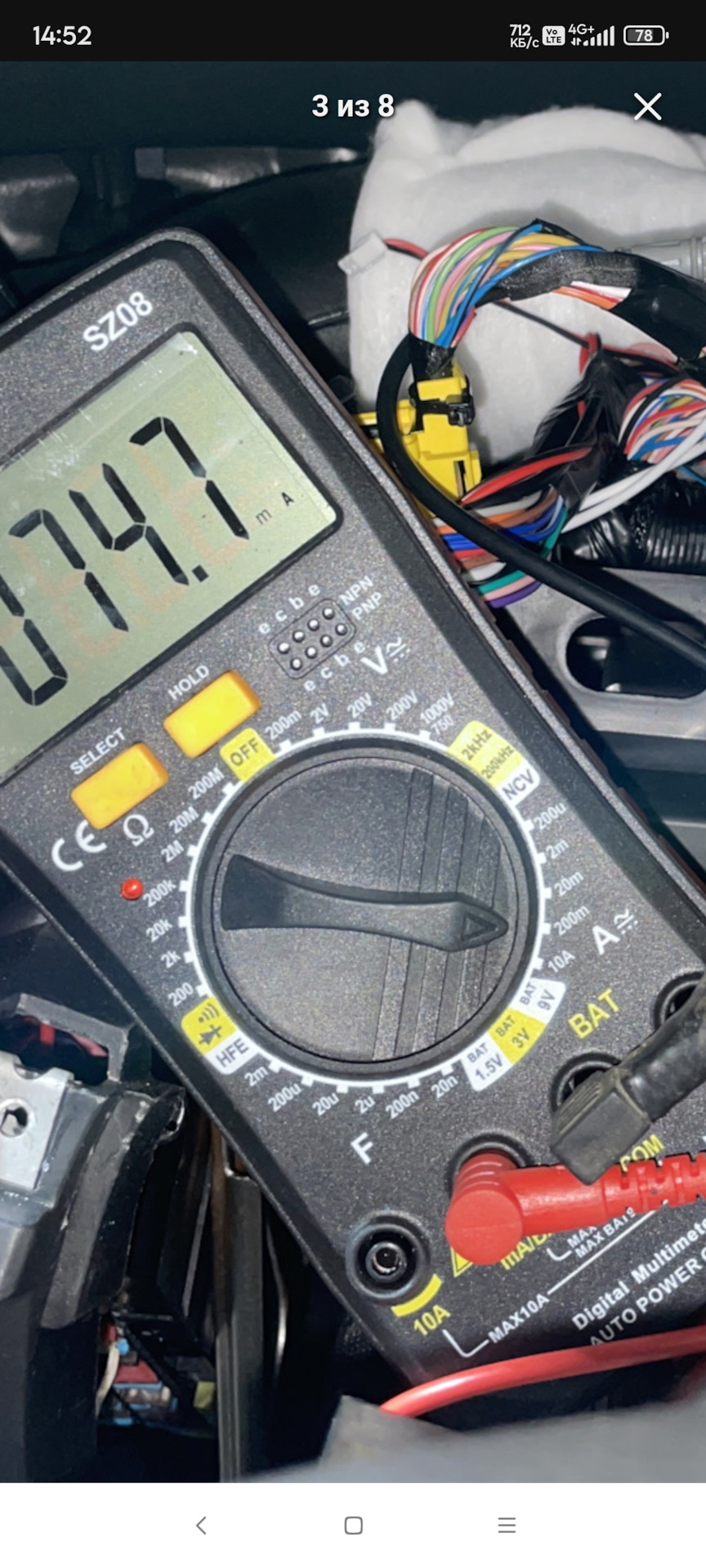

Вы как то странно измеряете…не на амперах на мультметре .обычно же ставится 10а(ну или 20 смотря какой мультик). 100мА эт многовато

Я про то что допустим на моём мультиметре чтобы замерить ток нужно ставить на 10а, а у тебя нет, в этом весь вопрос… просто разные приборы, потому и спросил правильно ли у тебя стоит переключатель
Учись пользоваться приборами… Смотришь модель прибора, и читаешь на него инструкцию…
JackJonnes
Правильно он предел выбрал, погрешность на таком пределе минимальная для 100 мА
У меня было три мультика и не было такого🤷🏻 потому и спросил. А если выбрать 10а то на фига знать эти микроА? Вполне себе понятно и на 10а

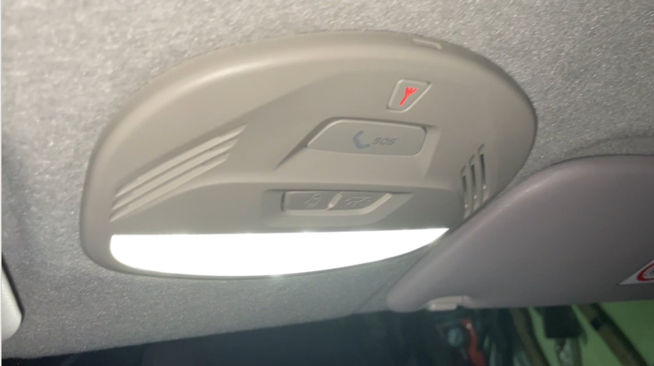

Вопрос про эру. Поставил на Ларгус 19 года калиновский блок подушек Таката, а у него, как известно, для связи с миром есть кан шина вместо к-линии на родном блоке Конти. При этом есть и отдельный провод сигнала срабатывания подушек, его тоже подключил. ВИН естественно записал в блок.
С тех самых пор антенка на потолке не гаснет, а в диагностике эры висит "неизвестная ошибка в кан шине". Что ей надобно?
Извини, вообще не шарю в авто… Могу подсказать только из логики.
Ищи там, где лазил. Проверь науку о контактах, может, что-то пошло где-то не так.
Отключи блоки с кан-шиной, которые подключал, может они дают просадку, наводку, перекос и т.п. приводящая к глюку. Желательно в шину ткнуть 2 лучевым осциллом, посмотреть, в каком она вообще состоянии, может быть перекошенной, и подключение ухудшает ещё больше картинку.
Если блокировка какая то программная, тут вообще хз. сорри. Разве что, по ресетить блоки.

Ну тут не наука о контактах сработала, а встроенный в блок акселлерометр — постоянно считает положение автомобиля относительно осей. Сделано для того что-бы блок сработал в случае переворота машины. Эти параметры ЭРА-глонасс отдаёт в свою диагностику, очень занимательно посмотреть что он там считывает с автомобиля, со спутников и т.д. В моей же гранте он уже год как впал в какую-то кому — горит антенка красным, при этом никаких ошибок в нем нет, батареи 100% заряжены, координаты верные, сим на связи… Но видит что датчик подушки якобы сработал ии всё, ЭРА стал бесполезен, хотя в самом блоке подушек ошибок и сработок нет.
мб, ни знал что там акселерометр впихнули. спс. Хотя, я на всяк случай провода в разъеме, по прижимал. Особенно после того, как увидел недотыкнутые предохранители в блоке… тоже по прижимал их все, что б норм стояли.
У меня как то, недотыкнутый предохранитель на кочке выпал одной ногой, а предохранитель был на бензонасос и машина буквально сразу стала… А я до этого как раз грешил на модуль зажигания, и подумать не мог что это косяк по линии бензонасоса… Кароче пол часа времени по тратил, пока додумался предохранители посмотреть.
Serpico26
Сомневаюсь что там есть встроенный акселерометр, потому что на тревеле нива, санкционном, прямо указано, что из за отсутствия блока айрбегов, вызов оператора производится вручную, кнопкой. Ни о каком самостоятельном срабатывании речь не идет.
По поводу внутреннего питания- в инструкции указано о том что установлена батарея, которую необходимо менять раз в три года. Не акб. Но мы ведь понимаем, что подтуповатые создатели от ваза и акб называют батарейками)
А себе я тумблер поставил на питание этого блока, именно по причине отсутствия срабатывания автоматического, как я этот блок не пинал и не крутил оператор не отозвался.
Добрый день! В блоке ЭРА-ГЛОНАСС есть отдельный акселерометр и поэтому он совершил вызов при его снятии, внутренняя батарея (она же сборка из аккумуляторных элементов) полноценно заряжается только при включённом зажигании, а при снятой комбинации приборов возможны перебои в блоке, потому, что нарушается работа CAN линии. Максимальный ток потребления подобных блоков не более 7мА в спящем режиме, спустя время (более 15 минут) отсутствия зажигания блок отключается целиком.
