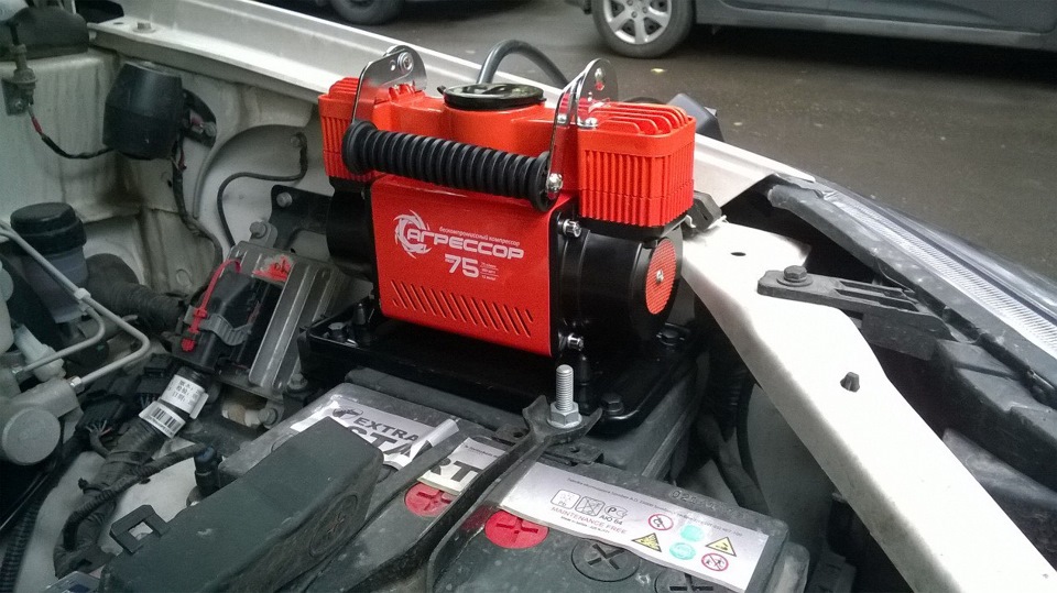

Ну если хочется угробить (0) двигатель, то вперед. Я Беркут свой вожу в багажнике. Задайте себе 2 вопроса! У вас экспедиционная машина? Вы каждую неделю участвуете в соревнованиях? Если нет, то на хрена?
ну да. а вот если короб от фильтра убрать, и поставить нулевик?
Если очень хочется, то проложите магистраль (-+) в багажник и прикрепите его на выступающую арку . (как вариант) Просто это та вещь, которая нужна по необходимости, а не для ежедневного использования. Ну это чисто мои мысли.

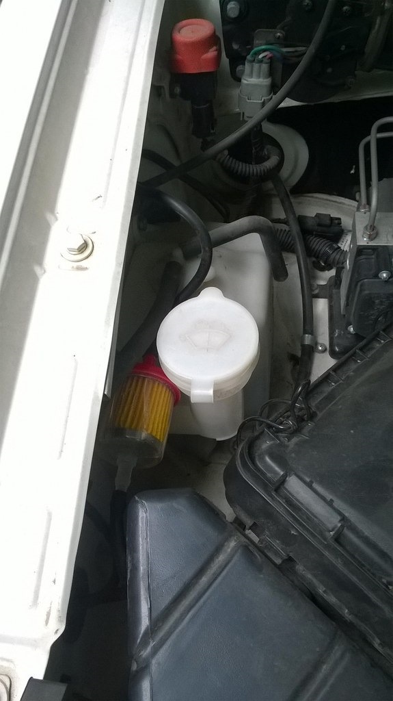

что это за красная штука за бачком омывателя? сколько смотрю на неё, не могу понять что это))
Если по правильному и научному — инерционный выключатель. После удара блокирует подачу топлива в двигатель. Необходимо нажать и перевести тем самым в положение reset, чтоб завечти двигатель

Я бы посмотрел ниши в багажнике. С отдельной проводкой и кнопкой :)
Да я забил на это, положил его он в сумочке своей лежит. надо достал, накачал

На сколько и каких колёс хватает встроенного ресивера ?
в багажнике справа куча полости под пластиком, есть смысл ставить туда
Этот фильтр не годится-там есть металлическая часть-она начнёт корродровать и забъёт форсунки. Нужно ставить те которые не имеют металлических частей
Спасибо учту
Вряд ли такой здоровенный компрессор можно куда то пристроить под капотом.
ну да.
нет, это не мне нужно.
но угробить двигатель это смотря какой нулевик ставить, они щас есть такие, что и не хуже стандартных фильтруют.
ну да.
Правильно мыслишь!)
Мне лично это нафиГ не сдалось)
Вот смотри на фотографии он чистенький красивый, а под капотом будет всегда в пылищи, и грязный. )))
ахах, это да)
фильтр на омывайку
нет нет нет.я не про него.
В самом углу он, ближе к лобовому)
По моему это типо датчик который что то отрубает при аварии, то-ли ток, то-ли топливо. Наверное когда машина переворачивается.
Понятно, я тоже думал что это, что то с авариями связано, то ли подушка то ли еще что)
Аварийная кнопка, после удара движок блокируется. Завести не получится. Нужно жмакнуть кнопку и тогда нормалды
Понятно)
